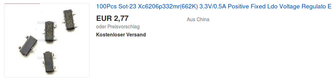

Ein XC6206 (3.3V Spannungsregler) von eBay kostet etwa 2,5 Cent und er
hat einen Eigenverbrauch von nur 7µA.

in welcher Stückzahl? mit oder ohne Porto, Steuer, Zoll,Verpackung,oder
Versand?
In Einzelstückzahlen und wo erhältlich?
"2,5 Cent" ist doch völlig unrealistisch
Hätte ich jetzt spontan auch vermutet. Aber...
von Mike J. (linuxmint_user)
> Versand?
Preise inkl. Versand:
20 Stück kosten 1€
50 Stück kosten 2€
100 Stück kosten 2,56€
http://www.ebay.de/itm/272552197926
(100PCS-XC6206P332MR-3-3V-662k-SOT-23-TOREX-LDO-Voltage-Regulator)
