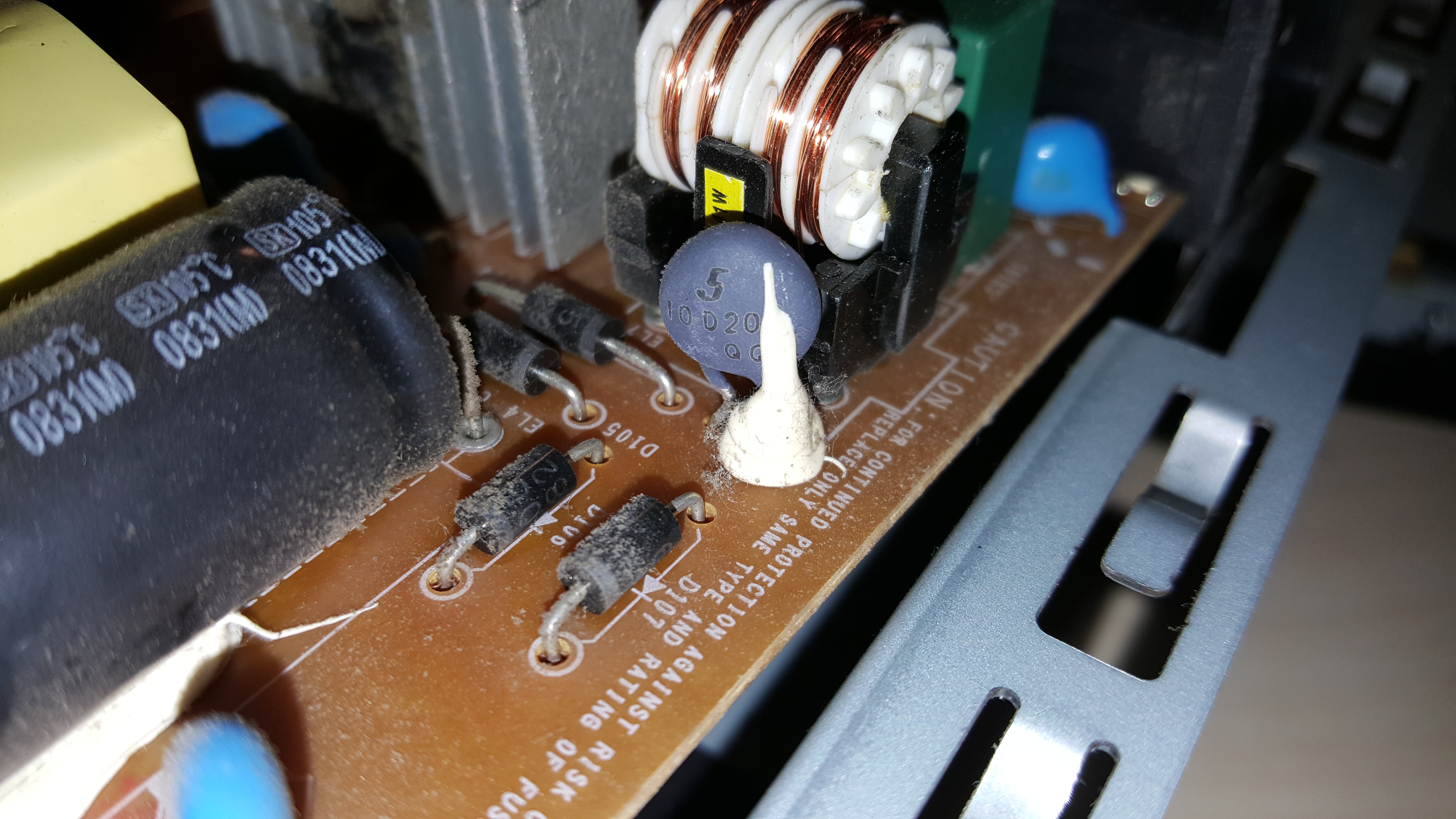

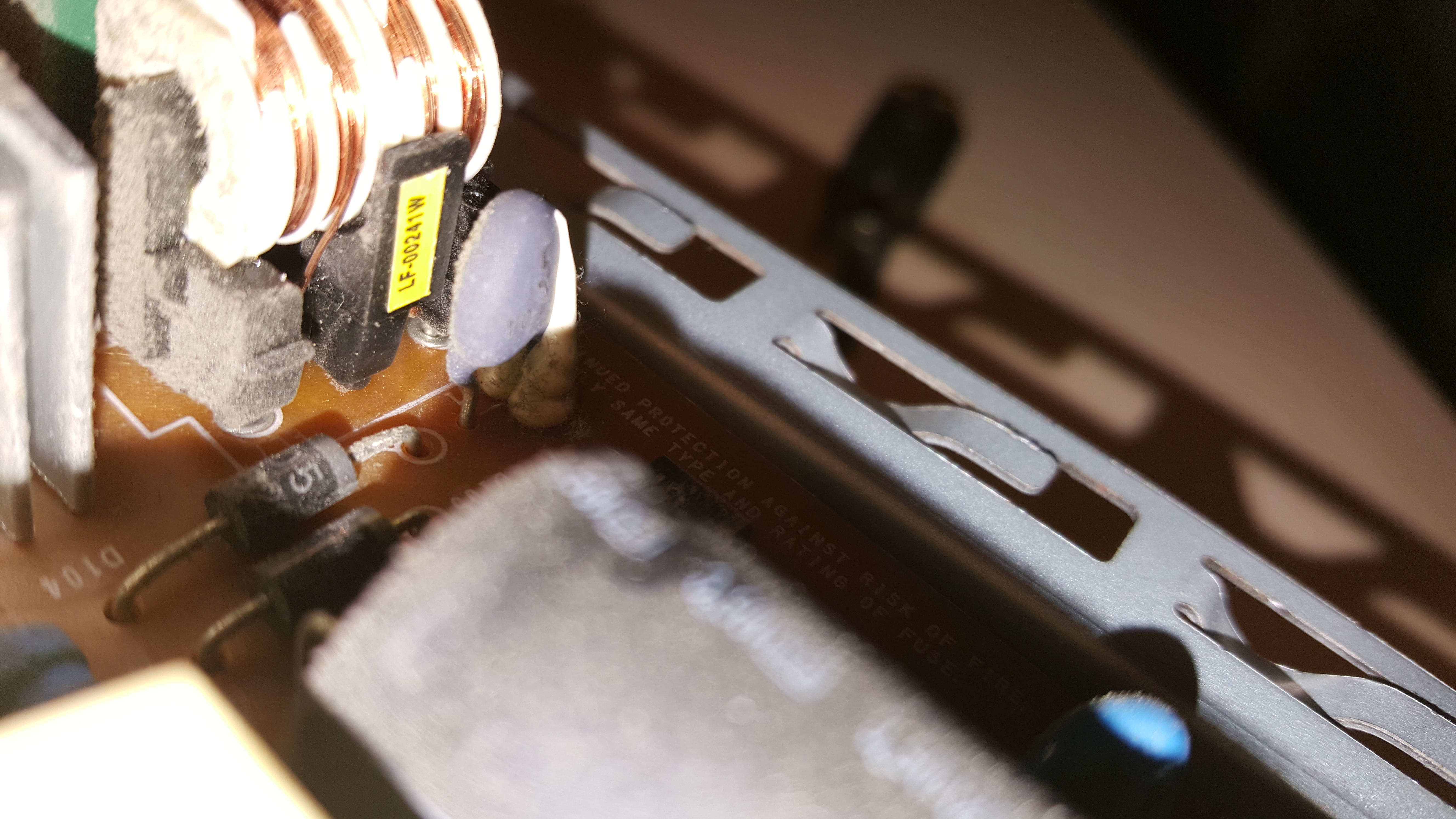

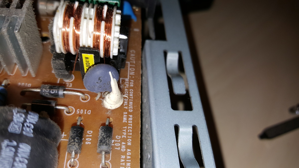

Guten Tag, ich hoffe, ich darf meine Frage hier stellen. Wenn nicht tut's mir Leid! Das Backlight von meinem alten LG W2242t Monitor ist kaputt. Er geht kurz an und dann aus, Bild ist mit Taschenlampe erkennbar. Er steht schon ein paar Jahre rum aber nun habe ich das Gerät mal aufgeschraubt und womöglich einen defekten Tantal Kondensator gefunden. Ich habe drei Bilder angehängt. Ist der defekt? Wenn ja, woher kriege ich den richtigen Ersatz? Die anderen Kondensatoren sehen gut aus, keine Beulen etc. Über Hilfe würde ich mich sehr freuen!

Joel K. schrieb: > Ist der defekt? Hmm, würde meinen, der ist nur festgeklebt und es ist kein Tantal sondern etwas keramisches.
>Ist der kaputt?
Nein. Warum soll ausgerechnet der kaputt sein? Das ist doch nur ein
Silikonklecks zum fixieren.
Das große runde schwarze Ding links davon wäre schon eher ein Kandidat
dafür, oder die anderen Elkos auf der Sekundärseite dass SNT (die meist
senkrecht stehen.
Auf Deinen Fotos ist nirgendwo ein Tantal-Kondensator. Du meinst wahrscheinlich dieses schwarze runde Ding da? Das ist ein NTC-Widerstand zwecks Einschaltstrombegrenzung, und ist bestimmt nicht defekt.

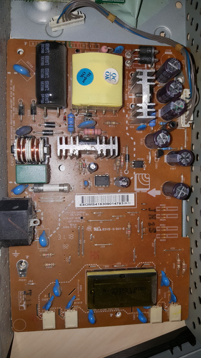

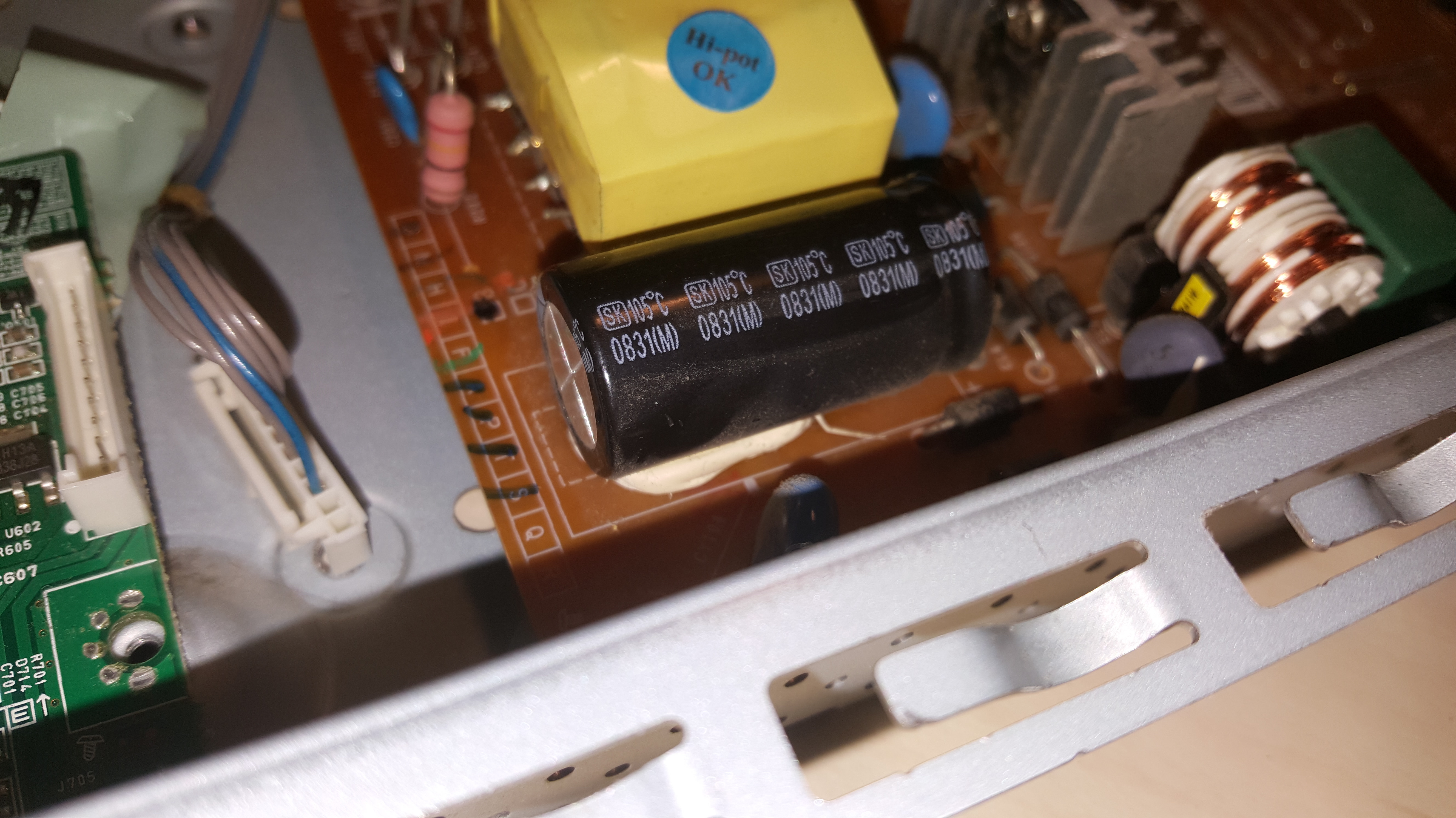

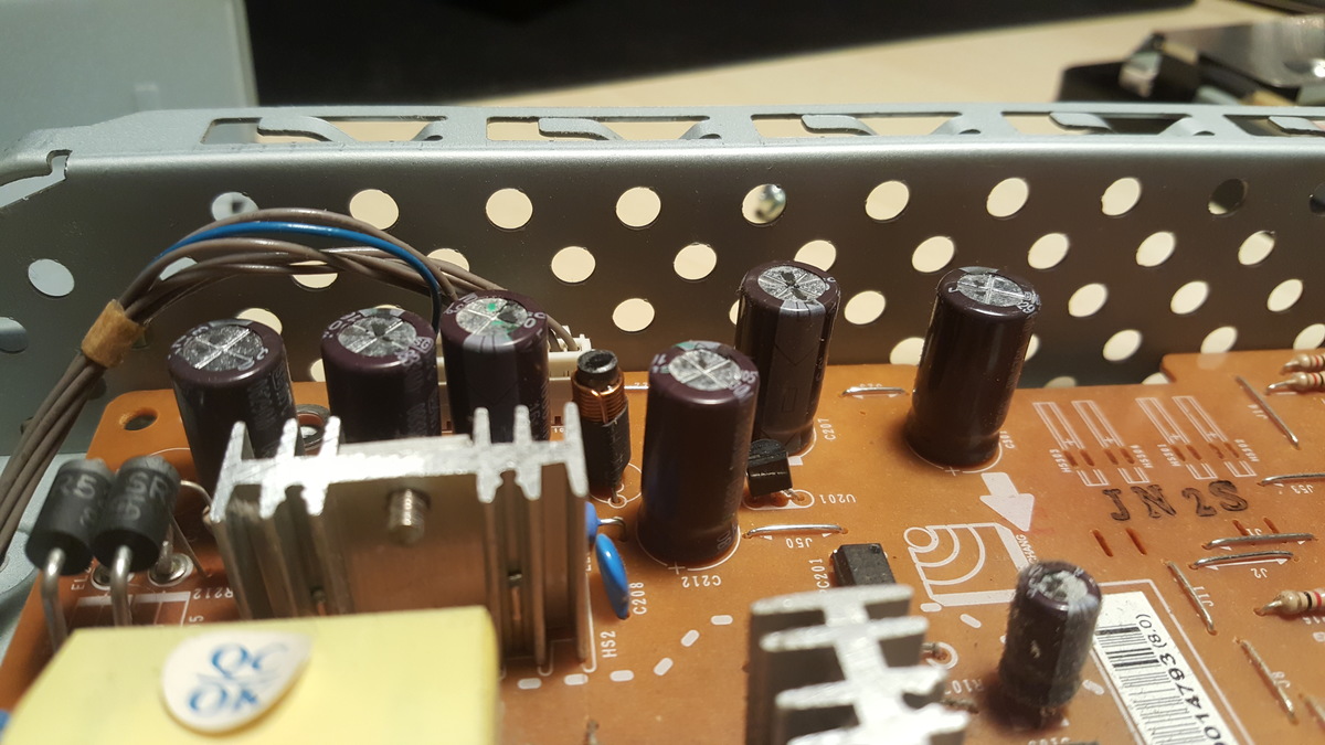

Schade, es hätte so einfach sein können. Danke für die Belehrung! Ich bin leider (noch) kein Profi. :) Ich habe nochmal drei Bilder angehängt. Die Kondensatoren sehen für mich gut aus, ich konnte auf keinem eine Beule erkennen. Leider weiß ich dann nicht, wo es noch dran liegen könnte.
Aluminium-Elektrolytkondensatoren können auch kaputt sein ohne eine Beule zu haben.
Ausbeulungen sind nur ein von aussen sichtbares Zeichen eines defekten Elkos. Du solltest den ESR der Elkos messen. Ist der aufgrund von Alterung zu gross kann der Elko sowie die Schaltung nicht mehr richtig funktionieren. Wenn Du kein ESR Messgerät hast vielleicht alle Elkos auf Verdacht tauschen. Ist sicher biller als die Anschaffung eines Messgerätes. Ich glaub hier https://bastelnmitelektronik.jimdo.com/bauteile-werkzeuge-aufbau/elektrolytkondensatoren-und-esr/ findest Du eine brauchbare Erklärung

Joel K. schrieb: > Die anderen Kondensatoren sehen gut aus Schönheit ist nicht alles. Kapazität und LOW ESR mit neuem Teil verglichen?
Joel K. schrieb: > Er geht > kurz an und dann aus, Bild ist mit Taschenlampe erkennbar. Typisches Fehlerbild für defekte CCFL-Röhren oder Inverter. Der Inverter hat eine Schutzschaltung, die den Strom der CCLF-Röhren überwacht. Wenn da was nicht stimmt (Röhre zündet nicht oder zieht zuviel Strom), schaltet er sich aus. Pauschales Wechseln der Elkos wird da nicht helfen (und kostet im Endeffekt mehr als ein gebrauchter Monitor). Besorg dir einen externen Inverter, z.B. sowas.. https://www.pollin.de/p/ccfl-inverter-cotek-12a4802ce-121241 ..und prüfe die Röhren damit. Nur kurz einschalten, die billigen Inverter haben oftmals keine Schutzschaltung und gehen bei Überlastung schnell kaputt.
