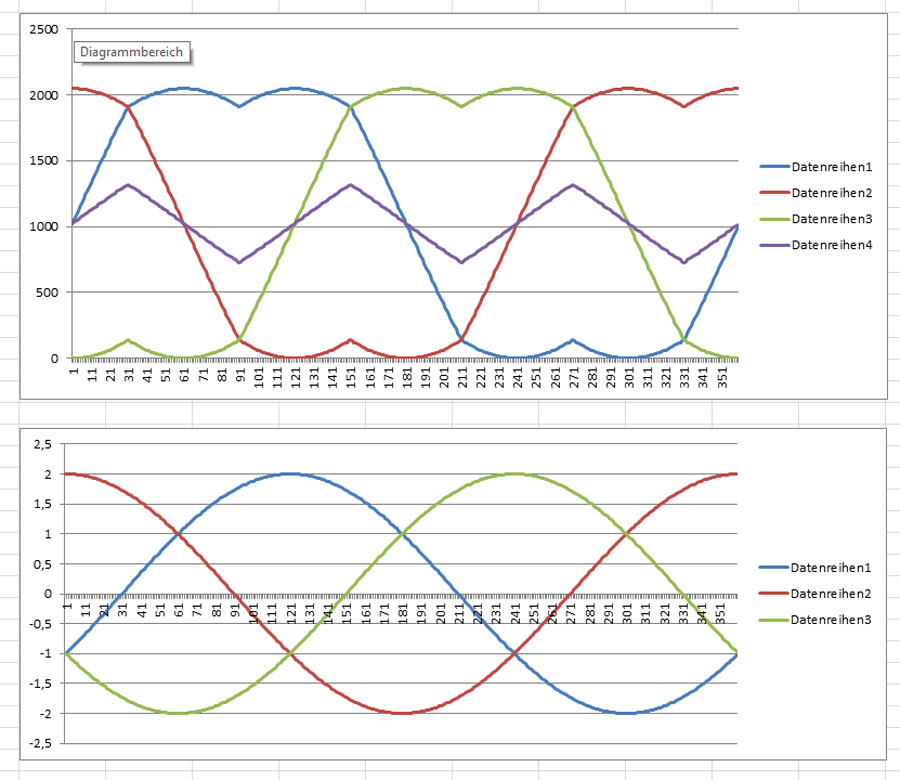

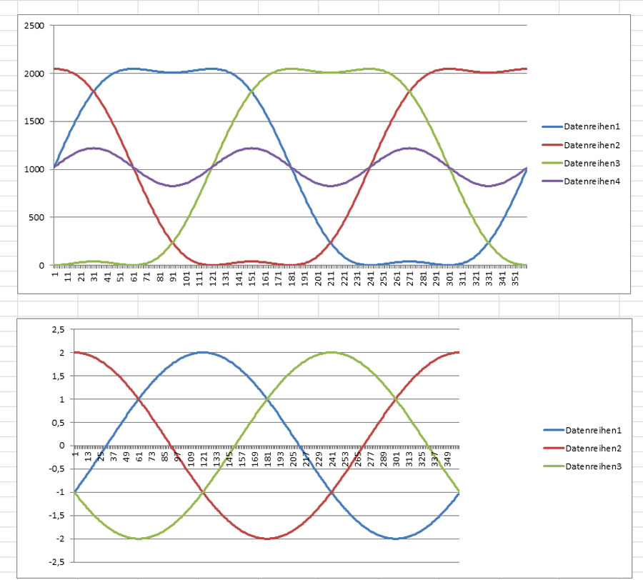

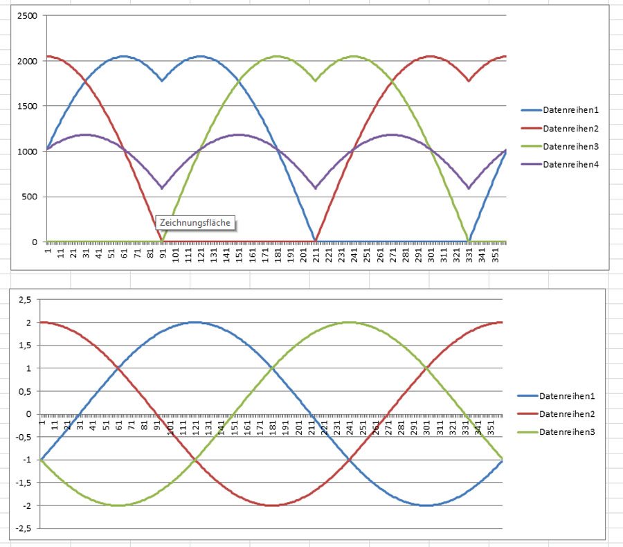

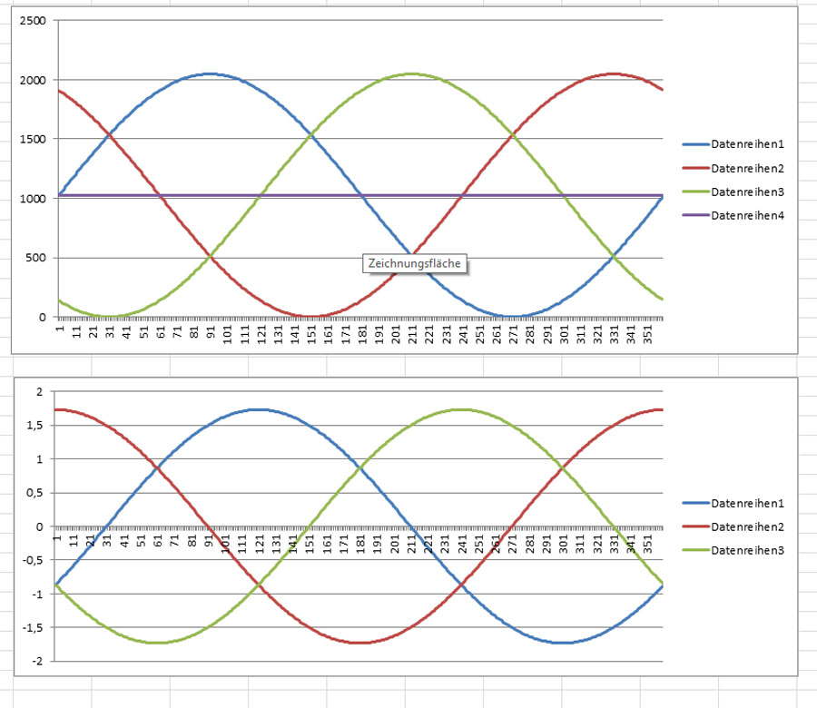

Man kann die Sache auch anders versuchen zu erklären. Es geht ja erst mal nur um die Erzeugung eines 3Phasensystems. Unser Bezugspunkt ist GND und die PWM erzeugt im übertragenen Sinne 3 Spannungsverläufe gegen GND die in der Regel alles andere als Sinus sind. Misst man aber zwischen je 2 Ausgängen der PWM ergibt das einen reinen Sinus. In der verschiedenen Veröffentlichungen trifft man mehrere unterschiedliche Varianten an. Ich hänge mal die Bilder von 3 gängigen an sowie einer Sinus-PWM. Da sieht man auch das Problem mit der Aussteuerung bei der Sinus-PWM. Es wird da nicht der max. Hub erreicht. Allerdings kann das bei einen 3 Phase-Wechselrichter zwingend sein, wenn man einen belastbaren Sternpunkt braucht. Der Sternpunkt gegen GND ist in den Bildern immer die violette Linie. Rechnet man die Veröffentlichungen mit Clark und Park Transformationen ergibt sich immer sowas wie pwm-popofull.jpg. Man sieht auch, dass die Kurven schon relativ verzerrt sind. Besser geht das mit der Methode einem Sinus noch einen Teil seiner 3. Harmonischen dazu zu addieren pwm-sin3h.jpg. Da kommen am Ende wesentlich weniger Verzerrungen raus was sicher in einer besseren EMV endet. Die Variante pwm-popohalf.jpg hält jeder der 3 Brücken für 1/3 der Zeit auf konstanten Pegel was einerseits die Schaltverluste senkt dafür aber noch mehr Verzerrungen in den Kurven hat. Wolhgemerkt, es geht hier um Verzerrungen gegen GND. Die Spannungen zwischen den Phasen sind immer Sinus. Mich würde selbst mal interessieren, welche Varianten es noch so gibt und mit welchen Vor- und Nachteilen. Die o.g. PI-Regler ergeben eigentlich 2 Werte einmal die Höhe der Effektivspannung die die Brücke liefern soll (q) sowie einen Wert für den Phasenversatz des gesamten Zieldrehfeldes zum gemessenen. Man könnte damit auch zum aktuellen Winkel den Drehfeldversatz (der sich hinter d verbirgt) dazurechnen und mit diesem neuen Winkel die Werte der PWM aus einer Tabelle holen und mit q scalieren. So hab ich das allerdings noch nirgends gesehen.
Muss die Bilder noch erklären: Das obere Diagramm der 3. Bilder sind die Spannungen (oder PWM-Werte) gegen GND. Hier auf einen Bereich von 0-2048 scaliert. Unten die Spannungen Phase gegen Phase. Sollte Bedarf bestehen an Code für die Generierung der Tabellen, bitte melden.
Mitleser schrieb: > Und es ist dann tatsächlich so einfach, aus diesem einen komplexwertigen > Raumzeiger mittels Clarke-Transformation die drei Phasenspannungen zu > erhalten? klar. https://www.microsemi.com/document-portal/doc_view/132799-park-inverse-park-and-clarke-inverse-clarke-transformations-mss-software-implementation-user-guide https://en.wikipedia.org/wiki/Alpha%E2%80%93beta_transformation http://www.ti.com/lit/an/bpra048/bpra048.pdf

Danke für eure Hilfe. Die Popokurven kenne ich, aber wenn ich mit ialpha = cos(omega*t) ibeta = sin(omega*t) einen rotierenden Raumzeiger konstander Länge erzeuge, dann erhalte ich mit der Clarke-Transformation (https://en.m.wikipedia.org/wiki/Alpha%E2%80%93beta_transformation Abschnitt 'simplified transformation') keine solchen Popokurven. Wie auch? also wie muss ich die Clarke-Trafo anders rechnen, um auf die Popokurven zu kommen?

Hi Mitleser, Mitleser schrieb: > Wie > auch? also wie muss ich die Clarke-Trafo anders rechnen, um auf die > Popokurven zu kommen? hast du bereits die Lösung für dein Problem finden können oder besteht nach wie vor Klärungsbedarf? Gruß,
Mitleser schrieb: > Nö, bisher nicht. Wenn du einen Vorschlag hast? Einfach nach deiner Rücktransformation den entsprechenden Offset hinzuaddieren:
Der gibt dir die gewünschten Popokurven. Gruß,
