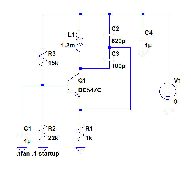

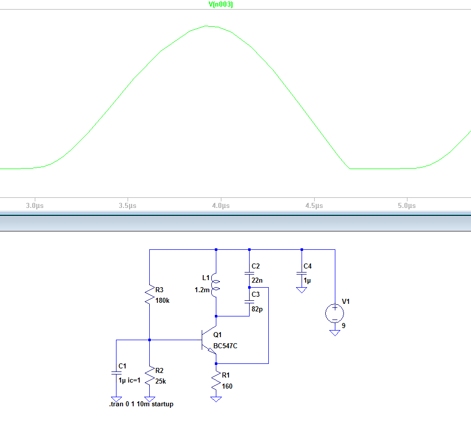

ich habe eine Frage zum Thema Colpitts Oszillator.
ich habe eine Schaltung dimensioniert (siehe Anhang) und mittels
Steckbrett und LTSpice untersucht.

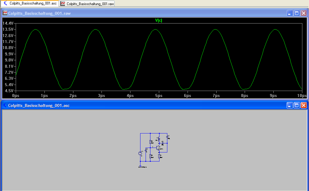

Leider habe ich in beiden Fällen das Problem, dass die Schaltung nur
schwingt, wenn ich den Kondensator C1 an der Basis weg lasse.
Das ergibt ja aber keinen Sinn, da dieser ja die parasitär
eingekoppelten Wechselsignale (durch Miller-C usw.) im Arbeitspunkt der
Basisschaltung unterdrücken soll.
Was is hier noch falsch?
Da sicher die Frage kommt: die Wahl des LC ist dadurch bestimmt, dass
über eine externe Antenne später eine kapazitive Verstimmung des Kreises
stattfinden soll und somit die Kreiskapazität möglichst gering gehalten
werden muss. Es soll auf einen heterodynen Näherungssensor hinaus
laufen...
Zielfrequenz 500kHz (+-100kHz, da die Frequenz eigentlich egal ist)
Vielen Dank, ich freue mich auf eure Antworten
Grüße
Thomas
von Bernhard S. (gmb)
Erste Frage bevor man über L und C spricht wäre ob denn der Arbeitspunkt
stimmt. Welche Gleichspannung liegt am Emitter an?
von Thomas (Gast)
Hallo Bernhard,
ich habe mich für eine Emitterspannung von Vcc/2 entschieden. Bei einem
Re von 1k sind das ca 4,5mA.
Somit habe ich die Basisspannung auf 5,15V eingestellt und einen
ausreichend hohen Querstrom im Basis-Teiler vorgesehen für die
Stabilität.
von Pd G. (pdg)
Zweites Problem: das Verhältnis L zu C ist m.E. zu groß: 1.2mH zu knapp
1nF?
von Pd G. (pdg)
Drittes Problem: was sind das für 1uF-Cs?

von Pd G. (pdg)
Oops, stimmt. Aber um so schlimmer, XL und XC sollten so ungefähr gleich
groß sein.

von Pd G. (pdg)
C2 und C3 sind schon richtig herum. Dennoch ist mir das Verhältnis L zu
C zu hoch, auch wenn ich vorhin Bullshit geschrieben habe.
Reduziere doch mal den Querstrom durch R3=3.3k und ersetze C1 und C4
durch Keramik-Cs. Und ggf versuchst du statt 90pF Kreiskapazität mal
900pF?

von Dergute W. (derguteweka)
Moin,
Mir draengt sich folgender Verdacht auf: Die Anzapfung aus dem
Schwingkreis raus auf den Emitter ist ja nicht so ganz niederohmig (ich
schaetz' mal so wenige 100 Ohm) - aber der Emitter ist ja ziemlich
niederohmig ( Zumindest in einer "echten" Basisschaltung (also mit Basis
HF-maessig auf Masse) - ich schaetz' mal wenige Ohm). Also wird die
Eingangsimpedanz des Transistors das rueckgekoppelte Signal recht stark
bedaempfen. Vielleicht klappts besser, wenn C3 noch kleiner gewaehlt
wird und C2 noch groesser...
Gruss
WK
von Peter R. (pnu)
Bei der Rückkopplung hast Du mit R1 = 1kOhm und C2 ein RC-Glied, das bei
der gewünschten Schwingfrequenz kein reines C darstellt, denn die 1kOhm
sind zu klein.  Das ist bei 500kHz die Parallelschaltung von R = 1kOhm
und Xc = 38kOhm. (also eine agnz aandre Schaltung, denn C2 ist in
wirklichkeit durch 1kOhm "kurzgeschlossen".
Nimm erst einmal für C2 anstatt 820pF einen deutlich größeren Wert (
>10nF). oder arbeite erst einmal mit einem größeren R1 (2,2kOhm ...
10kOhm)
Die Verstärkerstufe wird sicherlich einen Verstärkungsfaktor > 30 haben,
da kann  es sein, dass mit 10nF als C2 die Schaltung schwingt

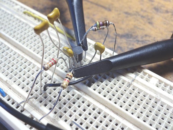

- Lochrasterplatine wäre auch mein nächster Schritt,.. aber auch hier:
ich habe auf dem Steckbrett schon deutlich höhere Frequenzen gehabt und
zumindest Oszillationen, waren nie ein Problem - meist sogar umgekehrt:
Steckbrett alles io; Lochraster nix schwingt mehr.
Moin,
Der R1 spielt HF-technisch kaum eine Rolle. Der ist nur fuer den
Arbeitspunkt zustaendig. Der Eingangswiderstand des Verstaerkers in
Basisschaltung sind nur ein paar Ohm. Ob da noch 1kOhm oder 2.2k
parallel sind, ist voellig wurst.
Das Rueckkoppelnetzwerk C2 C3 L1 muss halt die richtige Phasendrehung
und dann noch nicht zu viel Daempfung machen, damit der Oszillator
schwingt. Wenn da der Ausgang des Rueckkoppelnetzwerks (der Knoten
zwischen C2 und C3) zu hochohmig gegenueber dem Eingang der
Basisschaltung (eben dem Emitter) ist, wird zuviel gedaempft, also
schwingt nix...
Gruss
WK
von Thomas (Gast)
Das würde bedeuten, dass ich einen Transistor mit geringer Verstärkung
brauche um den Eingangswiderstand der Basisschaltung in die Höhe zu
treiben?
Das ist interessant!
Ich werd morgen mal schauen ob ich nicht eine Leistungsanpassung
dimensioniert bekomme..

von oldeurope O. (Gast)
Thomas schrieb:
> die Schaltung nur
Doch, das ergibt Sinn !!!
> LTSpice untersucht.
Wollte ich gestern auch:
CO2 ist ihm N. schrieb:
> asc posten ...
Keine Unterstützung deinerseits, schade.
Aber hat mich interessiert,
also getane Arbeit nochmal getan.
Deine Schaltung funktioniert, der Oszillator schwingt. :-)
LG

von Thomas (Gast)
die asc zu posten hab ich schlichtweg überlesen! Entschuldigung!
@old.:Mit welchen Werten hast du die Schaltung nun dimensioniert die du
simuliert hast? Das Bild ist leider nicht hoch genug aufgelöst. Stark
dass sie jetz schwingt! :)
Welche Simulationsparameter hast du gewählt/ gesetzt? StartUp Bedingung?
Zu meiner These mit der Verstärkung:
Der Eingangswiderstand der Basisschaltung sollte sich doch aus uBE/iE
ergeben. Somit (rBE*iB)/(iC+iB). Man klammert iB aus, kürzt und erhält:
rBE/(ß+1).
Der Eingangswiderstand ist rein mathematisch also umgekehrt proportional
zur Verstärkung/ hfe/ ß des Transistors. Daher kam meine These.
@old.: Richtig! In der Berechnungsformel des Emitterfolgers/ der
Kollektorschaltung kommt hfe nicht vor.
Den Verstärker in Emitterschaltung zu betreiben und das LC an die Basis
zu bringen ist natürlich auch eine Möglichkeit - keine Frage. Nur bilde
ich mich gern weiter und wollte diese Schaltung dennoch kontrolliert zum
laufen bringen :)
Viele Grüße
Thomas

von M.A. S. (mse2)
Wenn ich R3 und R2 niederohmiger mache (1.5k und 2.2k), schwingt die
Schaltung an.
Ich vermute mal, der Grund für das Nichtanschwingen ist, dass der
Schwingkreis durch den langsamen Anstieg des Basispotentials und damit
des Kollektorstromes nicht kräftig genug angestossen wird. Läßt man den
Kondensator weg oder macht den Spannungsteiler niederohmiger, schwingts.
Den Eingangswiderstand kannst Du über den
Emitterwiderstand einstellen.
re = UT/Ie
Der ist bei Dir viel zu niederohmig.
Das Timing in der Simu musst Du optimieren.
Mit dem 1µ Braucht die Basis natürlich einige
Zeit und wenn Du da den falschen Zeitabschnitt
im Blick hast, startup usw. ...
Kann Dir auch Sperrschwingungen machen.
Kondis parallel zur Spannungsquelle in der Simu
bitte weglassen.
Peter R. schrieb:
> Mit welchen Werten läuft der Oszillator denn?
Mit R1=100K z.B.
Da in der Simu die Kreisgüte hoch ist, auch mit 1Meg.
LG

von Possetitjel (Gast)
Thomas schrieb:
> ich habe die Leistungsanpassung erneut berechnet und hab
> es letztlich doch zum laufen bekommen.
Da schau her: C2 vergoeszert, C3 verkleinert. So ein Zufall.
> Dennoch wäre es interessant zu wissen, wie 'old.' es
> geschafft hat, da mein Verstärker jetzt noch etwas
> übersteuert.
Schlechter Arbeitspunkt. Mache R1 mal schrittweise
groeszer. Unter Umstaenden auch R2 vergroeszern und
R3 moderat verkleinern.

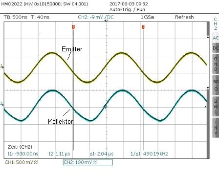

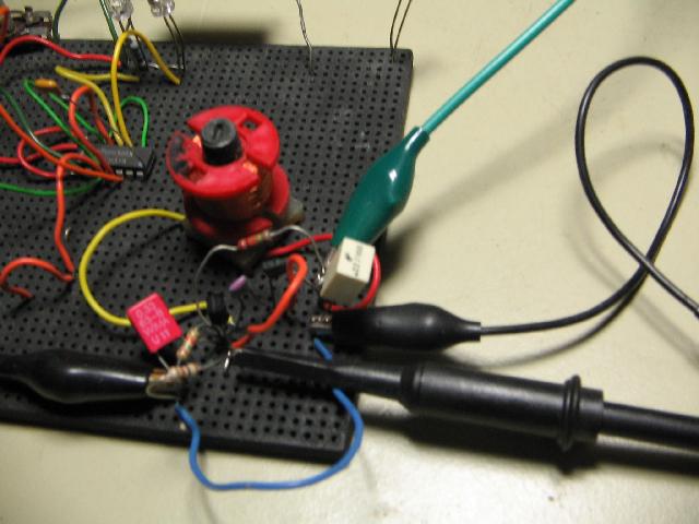

von G. O. (aminox86)
Statt zu simulieren hab' ich einfach 'mal gerechnet und den Oszillator
aufgebaut. s. Bilder
Die Dimensionierung der Gleichspannungseinstellung des Transistors ist
unverändert, die frequenzbestimmenden Bauteile haben realistische Werte.
von Ach Du grüne Neune (Gast)
G. O. schrieb:
> Statt zu simulieren
Endlich mal jemand der das in Echt aufgebaut hat (allerdings mit einem
Reihenresonanzkreis). Du hast einen B-Typ Transistor verwendet, der TO

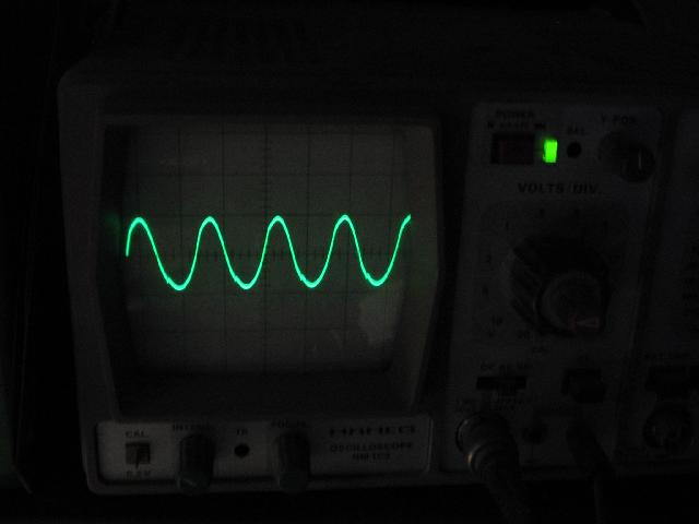

Moin,
Hm, die Originalschaltung laeuft hier auf Anhieb mit leicht geaenderten
Werten:
c3=82p, c2=22n (hatte ich ja gesagt: der muss groesser)
c1=0.33u C4=0.22u (naja, was halt so da war und lange Beine hatte.)
Q1=BC182B
Spule war nur so nach Optik ausgesucht; scheint mir aber von der
Groessenordnung her hinzukommen.
Einstellungen am Scope: 2us/div; 1V/div
Gruss
WK
Nein, Parallelresonzkreis. Der 220nF-Kondensator am kalten Ende der
Spule stellt den HF-Kurzschluß über den Versorgungsspannungsanschlüssen
her.

von Günter Lenz (Gast)
Was immer wieder bei Anfänger nicht beachtet wird die einen
Oszillator bauen wollen ist, daß der Resonanzwiderstand
des Schwingkreises nicht größer sein darf als die
Verstärkerimpedanz, dadurch entsteht eine schlechte Betriebsgüte
und der Oszillator schwingt nicht an. Der Resonanzwiderstand des
Schwingkreises sollte höchstens gleich der Verstärkerimpedanz sein,
dann herrscht Leistungsanpassung, oder noch etwas kleiner.
Die Verstärkerimpedanz ist etwa Spannung die am Transistor anliegt
durch den Strom der durch ihn fließt. Also L1 mit 1.2mH ist viel
zu groß oder die Schwingkreiskapazität ist viel zu klein.
C1 kann theoretisch unendlich groß sein. Das Verhältnis von
C2 /C3 ist schon gut, es soll ja auf einen niedrige
Eingangsimpedanz am Emitter transformiert werden.
Offensichtlich nicht. Auch wenn beide Kondis
gleich groß sind, schwingt das.
Auch in meiner Simu mit je 47pF.
LG
