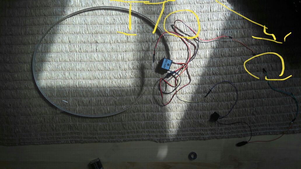

Hallo ale zusammen Ich will ein EL-Tape(Elektrolumineszenz-Band) mit einer ITO-Folie ansteuern. Allerdings funktioniert das nicht. Wisst ihr woran das liegen könnte (Widerstand zu hoch)? Gibt es Alternativen? Ein EL Tape besteht ja aus mehreren Schichten. Es gibt zwei Elektrisch-Leitfähige-Schichten eine aus ITO und eine aus Metall. Wieso kann ich die aus Metall nicht durch ITO ersetzen? Hier ein Bild zu den Schichten eines EL Tapes: http://elpanelandtape.co.uk/wp-content/uploads/2015/06/layers-of-el-panel-explained-450x800.png L.G d1d1d1

Nein, Ich habe ein vollwertiges EL Tape mit 12V DC Inverter und will nun dan Kupferdraht durch Ito ersetzen um damit das EL-Tape transparent anzusteuern.
Also ich verstehe es immer noch nicht :-D Sorry :-D Du willst nun... also kein sichtbares Kabel (Deswegen das ITO) zwischen Inverter und der EL Folie legen? Du willst nicht die EL-Folie auseinanderbauen um dort ITO einzusetzen?! (Was übrigens nicht geht, da es unter Vakuum gedampft wird)
Ja, genau! Ich will kein sichtbares Kabel? Allerdings funktioniert anstatt des Kabels Ito Zunehmen nicht. Woran könnte das liegen?
In meinem Projekt will ich EL-Tape Punkte transparent ansteuern.

Danil D. schrieb: > Ich habe ein vollwertiges EL Tape mit 12V DC Inverter und will nun > dan Kupferdraht durch Ito ersetzen um damit das EL-Tape transparent > anzusteuern. Im Prinzip sollte das gehen. Vorausgesetzt, deine ITO Schicht ist niederohmig (lies: dick) genug. Und du kriegst die Kontaktierung zuverlässig (und wieder: niederohmig) genug hin. Miß doch einfach mal, welchen Widerstand deine Zuleitung aus ITO hat. Dann teste, ob die Leuchtfolie mit einem ähnlichen Widerstand in der Zuleitung noch leuchtet. Über einen recht weiten Widerstandsbereich würde ich aber lediglich eine Abnahme der Helligkeit erwarten. Wenn es gar nicht geht, ist es vermutlich ein schlichtes Kontaktproblem. Danil D. schrieb: > In meinem Projekt will ich EL-Tape Punkte transparent ansteuern. Warum kannst du nicht einfach die vorhandenen Anschlüsse um 90° nach hinten biegen und den Krempel auf der Rückseite verdrahten?
TLA steht für Three-Letter-Abbreviation. Jetzt alles klar? https://de.wikipedia.org/wiki/Dreibuchstabenabk%C3%BCrzung ITO hat übrigens einen ziemlich hohen Widerstand. Der hängt natürlich stark von der Schichtdicke und der Länge der Leiterbahn ab, aber rechne mit kiloOhm.
und natürlich funktioniert das höchstens zwischen EL-Tape und Inverter, sicher nicht zwischen 12V und Inverter wie am Bild markiert ...
