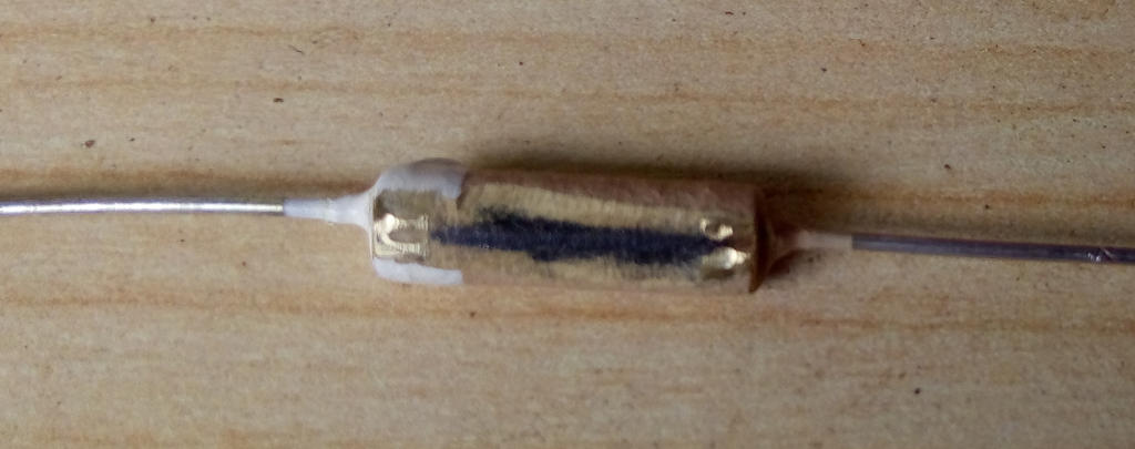

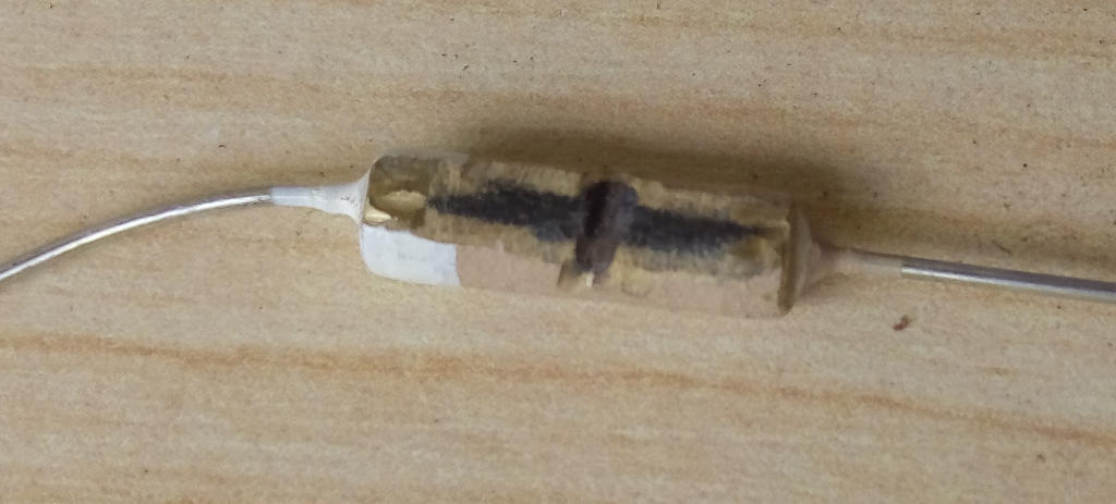

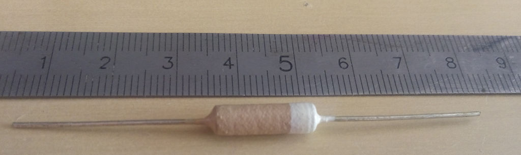

Hallo! Ich kann weder einen Widerstand noch eine Diodenstrecke messen. Auch beim Anlegen einer Wechselspannung von bis zu 240 V fließt kein Strom. Es ist auch keinerlei Bezeichnung drauf. Ist es womöglich ein Überspannungsschutz? Wenn ja, für welche Spannung? Diese Teile stammen übrigens von einem ehemaligen Fernsehtechniker. Gruß, Joe
Sieht interessant aus, hab ich aber nie auf einer geschlachteten Fernseher-Platine gesehen. Diamantsäge, einmal längs durch und mal schauen was drin ist. Aufschleifen würde evtl. auch gehen wenn man nicht zu grob ist.

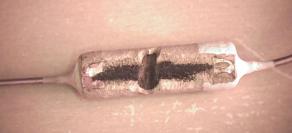

Dürfte/müßte ein historischer Varistor von Valvo sein. SiC,Symmetrisch,910 Volt (Varistorspannung) E298 Bau-Reihe Gruß

Laut Valvo Übersicht Kondensatoren und Widerstände von 1977 ist es die Baureihe 564, genauer 2322 564 xxxxx. Gibt es bis 1300V. Länge ist übrigens mit 16mm und Durchmesser mit 5mm angegeben.

Meine Jakobsleiter erzeugt eine Funkenstrecke von ca. 1 - 4 mm. Mit diesem Teil daran ist kein Funke mehr zu sehen. Also folglich ein Kurzschluss. Mit dem Dremel abgeschliffen erkennt man die Messingteile an den Anschlüssen. Das innere Schwarze ist verdammt hart, da hatte ich Mühe, diesen kleinen Schlitz zu machen. (Das dritte Bild wurde übrigens mit einem USB-Mikroskop aufgenommen und stellt die Farben falsch dar.) Danke an alle für die Antworten. Gruß, Joe
