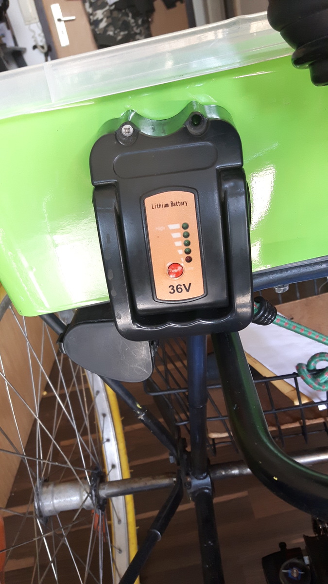

von Jürgen S. (jrgen_s390)
Also der Akku ist geeignet hat 37,4V bei 10Ah

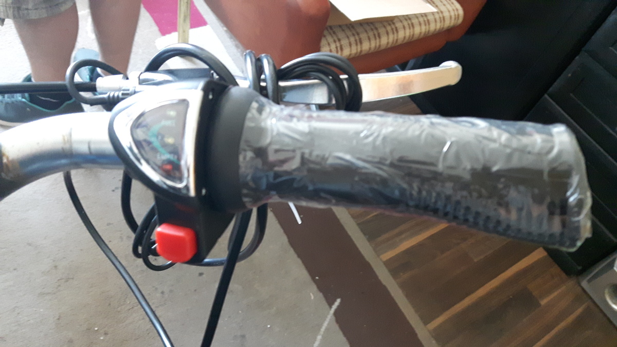

Wenn ich das "Daumengas" betätige, sollten alle LED sich leuchten sagt
der Verkäufer aber es leuchtet nur AMTRY aber der Akku ist neu und voll
geladen mit 37,4V bei 10Ah

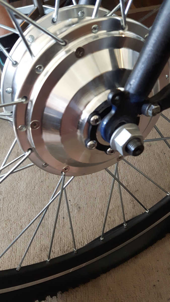

von Frank D. (Firma: Spezialeinheit) (feuerstein7)
Ist der Akku geladen? 10x4.2V=42V wenn voll und nicht 37V.
Der Motor sitzt nicht richtig in der Gabel, so bitte nicht fahren.
Ist der Pedalsensor montiert?

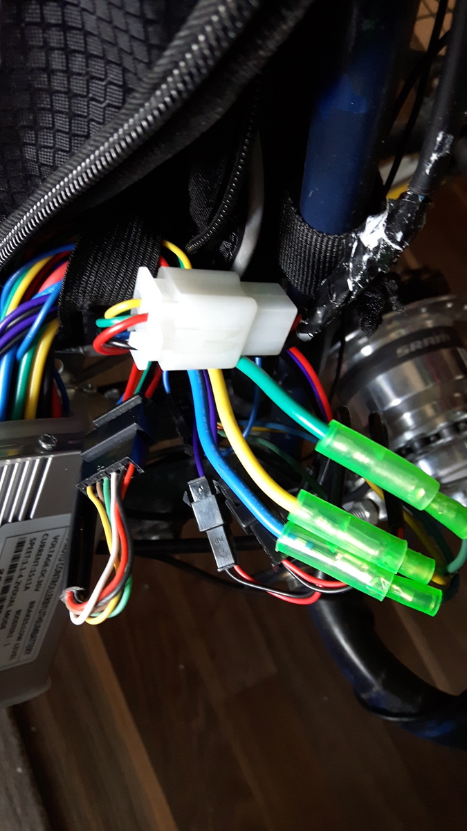

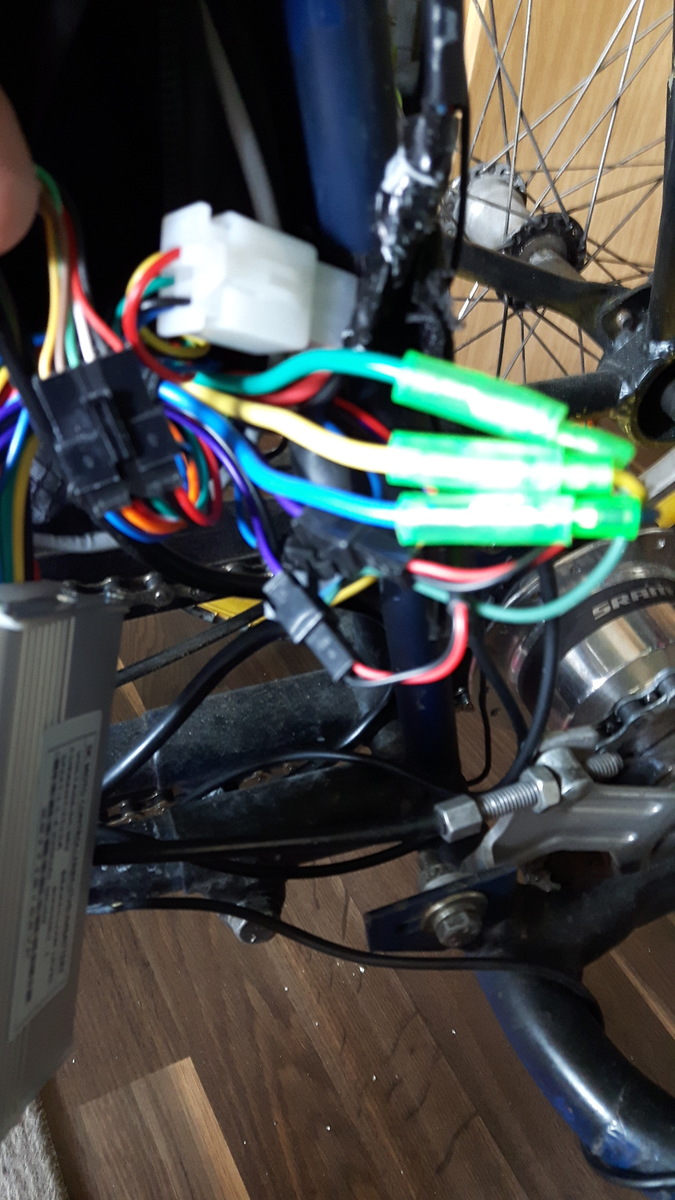

Ich habe mal ein paar Fotos von der Controller Verkabelung gemacht aber
es ist alles richtig dran
von Cyblord -. (cyblord)
Wenn du das nur nicht immer behaupten würdest, könntest du auch mal
mental anfangen den Fehler zu suchen. Wenn alles richtig wäre, würde es
gehen.
Und das Bild echt sinnlos so.
Was sagst du zum Post wegen der zu niedrigen Akkuspannung?

Hier nochmal alle Fakten
Verkäufer sagt  36V 10Ah werden für dieses Kit benötigt keine 42V die
leistet aber mein Ladegerät
Auf dem Bild ist das Vorderrad nur eingehängt und jetzt richtig montiert
Der Controller ist DC 36V
Der PAS Sensor ist am Tretlager befestigt und verbunden
Die Bremsschalter sind angebaut und mit dem Controller verbunden.
von Steffen W. (derwarze)
Die Chinakontroller haben meist eine etwas merkwürdigen Einschalter. Oft
muß am Akkustecker ein 2ter roter Draht mit +U verbunden werden leicht
erkennbar am zusätzlichen Anschluß beim Akku mit geringen Durchmesser.
Es kann aber auch ein anderer extra Stecker dafür vorhanden sein, da
hilft nur ein Anschlußschema, Versuch-Irrtum Methode ist da nicht zu
empfehlen da sonst leicht das Teil gehimmelt wird.
Im übrigen Vorsicht mit dem Kabel Controller 'Gasgriff' da liegt volle
Akkuspannung mit drauf zur Ladeanzeige (ist nur eine simple
Spannungsmessung also kaum verlässlich).

Und wie schon gesagt wurde 37V ist beim Akku alles andere als voll
geladen, da muß die Leerlaufspannung über 41V liegen. Wenn der Akku
wirklich voll sein sollte und nur 37V anliegen ist der womöglich im
Schlafzustand, also abgeschaltet und du misst sozusagen über einen
großen Vorwidestand die Spannung. Schliess doch einfach mal einen
Verbraucher, Glühlampe oder ähnliches an und sieh ob auch Power aus dem
Akku kommt.

Die rote LED am Lenker, die bei dir leuchtet, ist doch mit "EMPTY"
beschriftet oder nicht?
Hast du das ganze überhaupt schon mal auf der Straße getestet oder
erwartest du ein Anlaufen des Motors im Stand?

Wie kann das sein, dass sogar die Ladekontrolle am Akku nicht mal mehr
eine LED zum leuchten bringt?
Lässt darauf schliessen das das Problem beim Akku liegt. Mitunter sind
die Sicherungen im Akku (soweit überhaupt vorhanden) schwach
dimensioniert und gehen durch wenn mal kräftig Strom gezogen wird.
Ebenso nicht selten grottige Akkumanagements die zu schwache
Schalttransistoren haben. Einige schalten bei Irgendeiner detektierten
Stromüberscheitung oder Spannungsunterschreitung brutal ab und erst
wieder zu wenn der Akku geladen wird.

Der Akku ist das Problem, wurde nun schon einige Male darauf
hingewiesen. Bisher leider keine Einsicht beim TE.

von Ron L. (flessa)
Jürgen S. schrieb:
> Leider war die Freude nur kurz, denn nach ca 5 km Stadtverkehr ging
> plötzlich die LED am Drehgriff aus und ich bin stehen geblieben...
Das Problem ist, das du kein Fahrrad fährst... ;-)
Alles am Fahrrad ist auf so leicht wie möglich gebaut, auch der Motor.
Aber für dein deutlich schwereres Trike, welches auch noch langsamer
ist, geht soein Fahrradmotor nur dann, wenn er im Tretlager sitzt und
die Übersetzung der Schaltung nutzt. Sonst ist er zu klein für.
Üblicherweise verbaut man im Trike wenn Nabenmotore dann mit
Planetengetriebe...und mehr Leistung (~25A).
Der Motor brauch Drehzahl, sonst hat er einen schlechten Wirkungsgrad,
der ihn erwärmt. Ich behaupte nach 5km kam die Thermosicherung!
PS: der Verbrauch eines Trikes liegt zwischen 10-15Wh/km je nach
Tretleistung. Bei 15Wh/km wäre die Reichweite deines 360Wh-Akkus keine
20km ;-)

von Ron L. (flessa)
Gustav K. schrieb:
Planetengetriebe...
> Der Nabenmotor in Beitrag 1 beinhaltet mit Sicherheit ein
> Planetengetriebe.
Ja da hast du Recht.
Aber dein Zitat reisst meine Worte aus dem Zusammenhang ;-)
Jürgens Motor hat 15Nm in einem blanken 26-Zöller.
Fürs Trike geeignete Motore haben ~40-50Nm, werden in kleinere Laufräder
gespeicht (meist 20"), und sind eloxiert, damit sie die Wärme
losbekommen...

Also die Thermosicherung ist nicht gekommen der Akku ist defekt
Ich habe jetzt Bleigel Akkus gekauft für E Scooter
Das konnte ja keiner Ahnen... ach Moment...
Ich hätte einfach nochmal einen neuen 36V LiIon Akku gekauft. Dann hätte
es vielleicht auch noch mal irgendwann funktioniert.
von Christian B. (luckyfu)
vermutlich hast du den selbst gekillt, weil du ihn Tiefentladen hast.
(Das das überhaupt möglich ist zeugt von der Qualität deines
umbausatzes. Ein Vernünftiger Controller hätte hier einfach gewarnt, ach
moment, da war doch eine rote LED... und den Antrieb gar nicht erst
zugeschalten) Es gab hier mehrmals den Hinweis, daß 36V die Spannung
eines leeren Akkus ist. Wer es aber immer besser weiß, obwohl er von der
Materie offensichtlich keinerlei Ahnung hat, der muss eben dafür
bezahlen.
Herzlichen Glückwunsch zu den Blei-Gel Akkus, damit wirst du vermutlich
auch nicht sonderlich lange Freude haben. Blei Gel haben eine Menge
Nachteile gegenüber Lithium Akkus:
- Die Lade-Entladezyklen sind, (von speziellen Ausnahmen mal abgesehen,
die du aber sicherlich, aus Kostengründen, nicht gekauft hast) deutlich
geringer als bei Lithium, sprich: Die Batterien werden bei der Nutzung
bis sie Leer sind sehr schnell Kapazitätseinbußen haben.
-Die Selbstentladung ist um Größenordnungen höher, weshalb man Blei Gel
Akkus am besten permanent mit einem geringen Strom am Ladegerät belässt,
da sie sonst, bei Bedarf, schon nicht mehr voll sind.
Der Größte Nachteil ist aber, daß sie, aufgrund des Bleis, extrem schwer
sind. Gewicht möchte man aber so wenig wie möglich am Fahrrad haben. Das
heißt, der, im Thread angesprochen, zu schwache Motor wird nun noch
stärker belastet.
Ich bin gespannt, ob dieses Konstrukt ein Jahr Nutzungsdauer überlebt.
Achja, zwei Vorteile haben Blei Gel Akkus: Man kann sie mit dem gleichen
Ladegerät laden (Nur die Lade- und Entladeschlussspannung ist eine
andere) und sie sind billig.
