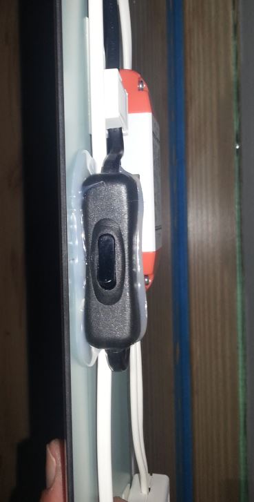

Ich habe einen Spiegel von IKEA Model Storjorm (http://www.ikea.com/de/de/catalog/products/70248125/). Dieser hat eine integrierte LED Leiste. Wir haben im Bad an der Wand einen Anschluss, dummerweise lässt der sich nicht schalten, ist also immer an. Der Spiegel selbst hat keinen Schalter, ergo würde die LED Leiste immer leuchten. Nun würde ich gern die LED Leiste mit einem Funkmodul an- und ausschalten können. Die meisten Module sind flach genug um hinter dem Spiegel integriert werden zu können. Theoretisch bräuchte ich nur einen Funkschalter, der Phase schaltet. Nachdem ich mich etwas belesen habe, ist mir aufgefallen, dass die meisten Funkschalter mit LEDs nicht wirklich gut funktionieren, meistens Leuchten die LEDs im ausgeschalteten Zustand schwach, was wohl mit einem RC-Glied zu tun hat um Funken zu verhindern. Zumindest steht es so hier: Beitrag "Funksteckdose schaltet nicht 100% ab" Dort schreibt auch jemand: "Wenn man sich auf eine *Funk*steckdose als Netztrennung verlässt besteht immer Lebensgefahr..." Stimmt das? Ist das Unsinn? Warum? Gäbe es denn ein Modell, was für meinen Zweck geeignet ist? Vielen Dank!

Ohne Schaltplan des konkreten Funkschalter (oder wenigstens ein Detailliertes Foto) kann man nicht wissen, ob mit deisem Funkschalter Probleme zu erwarten sind. Es kann gut sein, daß nicht alle Funkschalter für alle LED Lampen geeignet sind. Aber sicher sind viele Funkschalter für viele Lampen geeignet. Also ist es einen Versuch wert. Und wenn der nicht klappt, dann zeigst du uns detaillierte Fotos vom Innenleben und wir helfen beim Umbau. > "Wenn man sich auf eine *Funk*steckdose als > Netztrennung verlässt besteht immer Lebensgefahr..." Darin befinden sich in der Regel Relais mit sehr geringen Kontaktabständen. Bei einer Spitze im Netz kann da ein Funke überspringen, so daß im ausgeschalteten Zustand doch mal kurz Strom heraus kommt. Außerdem könnte der Funkschalter irrtümlich auf ein Störsignal reagieren und das Relais unbeabsichtigt einschalten. Einer Lampe ist das vollkommen egal. Du sollst halt nicht an die Ausgangsleitungen fassen, während Strom drauf ist. Aber das ist ohnehin klar (hoffe ich doch). Wenn man am 230V Netz arbeitet, dann immer vorher die Sicherung aus schalten und gegen versehentliches Wieder-Einschalten sicher (abkleben).
Das Hauptproblem dürfte aber der Schutz des Funkschalters gegen Spritz- und Kondenswasser sein. Hinter dem Spiegel könnte es auch Empfangsprobleme geben.
In den Spiegel einen simplen Zugschalter einzubauen dürfte deutlich einfacher sein, und dann ist auch klar, wo das Bedienelement zum Ein- und Ausschalten ist. Willst Du wirklich ernsthaft eine Funkschalterfernbedienung neben/unter den Spiegel legen, um das Ding ein- und auszuschalten? Kommt Dir das nicht ein bisschen ... öhm, merkwürdig vor?

Rufus Τ. F. schrieb: > In den Spiegel einen simplen Zugschalter einzubauen dürfte deutlich > einfacher sein, und dann ist auch klar, wo das Bedienelement zum Ein- > und Ausschalten ist. +1 der IMHO beste Vorschlag http://www.ebay.de/itm/Zugschalter-Seilzugschalter-Zugschalter-Seilzug-Schalter-Schnurschalter-/152632205722?hash=item238996a19a:g:EhUAAOSww9xZGX6n

Jochen schrieb: > Einen Zugschalter müsste ich also selbst irgendwo montieren. Na, genau hinter dem Spiegelglas. Da sitzt die Anschlussbox, und die müsstest Du nur durch ein etwas größeres Gehäuse ersetzen, (das nur nicht dicker sein darf) und Du hast den perfekten Ort für den Schnurschalter gefunden. Die Schnur lässt Du nach unten raushängen, vielleicht noch mit einer Führung versehen, damit sie auch wirklich mittig hängt, oder wo auch immer Du sie haben willst.

Rufus Τ. F. schrieb: > Jochen schrieb: >> Einen Zugschalter müsste ich also selbst irgendwo montieren. > > Na, genau hinter dem Spiegelglas. > Die Schnur lässt Du nach unten raushängen, vielleicht noch mit einer > Führung versehen, damit sie auch wirklich mittig hängt, oder wo auch > immer Du sie haben willst. genau da würde ICH den Zugschalter setzen, es ist noch nicht mal eine größere Anschlußbox nötig, allenfalls 2 Drähte in die Box zum Zugschalter. Rufus Τ. F. schrieb: > Nun muss man nicht zwingend in die Fliesen bohren, zwischen den Fliesen > befinden sich Fugen, und wenn man in die Kreuzung zwischen zwei Fugen > bohrt, dann kann man, wenn man nicht gerade den 8mm-Bohrer verwendet, > das ganze recht schadlos über die Bühne bringen. 8mm-Löcher sind für das > Aufhängen von Badspiegeln auch eher nicht nötig. und die Löcher in den Fugen kann man wieder zumachen, sichtbare Schäden sind wenn überhaupt minimal und müssten schon gesucht werden. Wer bitteschön bohrt ohne Not mittig in Fliesen?
