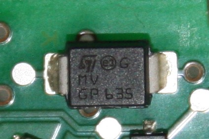

Hallo, ich möchte gerne wissen, was hinter dem Bauteil mit der Kennzeichnung: MV GP 621 (siehe Bild) steckt. Leider konnte ich die Bezeichnung durch meine Recherchen im Internet nicht entschlüsseln. Ich tippe auf eine Diode, bin mir aber nicht sicher. Man kann auf dem Bauteil erkennen, dass dieses von der Firma ST Microelectronics ist. Auf deren Website findet man aber leider auch nichts dazu. Ich würde mich freuen, wenn ihr mir helfen könntet. Mfg
Elektroniker0815 schrieb: > MV GP 621 (siehe Bild) Habe ich eine Leseschwäche? Ich sehe "MV GP 63S" oder "MV GP 635"...

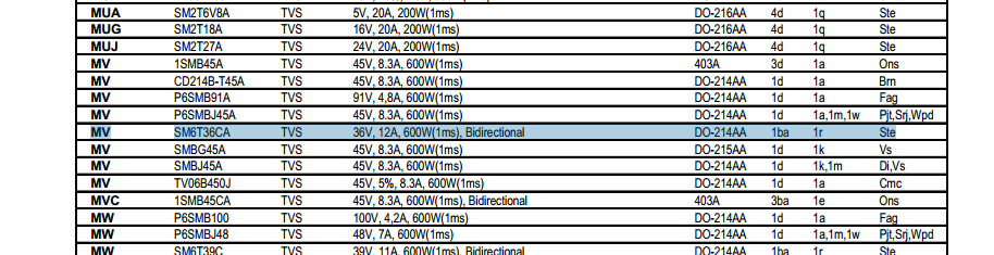

SMBJ45A http://search.alkon.net/cgi-bin/pdf.pl?pdfname=01973.pdf http://www.mouser.com/ds/2/240/Littelfuse_TVS_Diode_SMBJ_Datasheet.pdf-1108540.pdf
Könnte natürlich auch nur eine SM6T36CA mit 36V sein, denn gerade da hat ST einen Ausreißer im Marking... :-o Siehe dort auf Seite 7: http://www.st.com/content/ccc/resource/technical/document/datasheet/6f/2d/a6/9e/56/51/48/15/CD00000725.pdf/files/CD00000725.pdf/jcr:content/translations/en.CD00000725.pdf Aus: http://www.caxapa.ru/thumbs/588912/smd-codes.pdf
Hallo zusammen, vielen Dank für eure tolle Hilfe! :) Ja eigentlich habe ich zwei Bauteile gesucht. Die sehen beide genau gleich aus (bis auf die Bezeichnung). Hab dann wohl das falsche Bild eingefügt. MfG

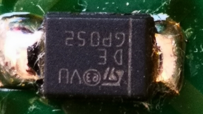

Hallo Ich kann das Datenblatt für dieses Teil nicht finden und ich habe wirklich Probleme. Bitte helfen Sie mir mit diesem Stück. Danke
Hallo Ich kann das Datenblatt für dieses Teil nicht finden und ich habe wirklich Probleme. Bitte helfen Sie mir mit diesem Stück. Dieses Teil wird von ST Microelectronics hergestellt und der darauf geschriebene Code lautet VU DE GP 052. Danke
hhinz hat wie immer recht https://www.st.com/resource/en/datasheet/sm6t6v8a.pdf S.7 Fig 15 und S.11 Table 6
