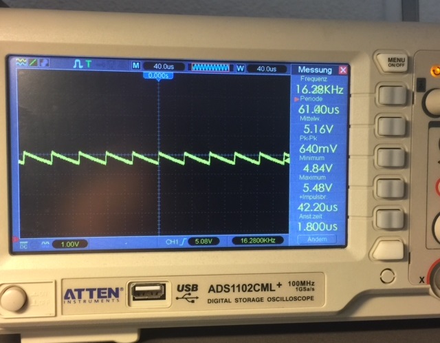

Moin werte Elektroniker Freaks Folgende Schaltung funktioniert bei mir seit 5 Jahren einwandfrei [Bild]. Die Schaltung läuft in einem KFZ. Eingang ist +12-14V. LM2940 Spannungsregler Ausgang 5V. Load (ohmsche Last, LEDS, ~900mA. Schaltungsbeschreibung: Sobald +12V am Eingang anliegen funktioniert der erste Timer als monostabile Kippstufe. Schaltet durch, beschaltet das Relais sowie den zweiten Timer der als bistabile Kippstufe definiert ist. Nach drei 3 Sekunden fällt der erste Timer ab und bis zum nächsten Motorstart passiert nichts mehr. Das Problem ist nun, sobald das Auto länger in der Sonne parkt, schwingt der erste 555 beim Einschalten. -> Schaltet für 3sek durch, Relais fällt ab, Timer 1 zieht dann wieder an, das Spiel lässt sich bei hohen Temperaturen im Innenraum reproduzieren. Ich weiss nicht wo zu suchen. Die Elkos sind alle aus dem Industriebedarf, kann mir nicht vorstellen dass die trocken sind. Könnte es sein, dass der LM2940 am 'Limit' ist und bei hohen Temperaturen so grad in die Current Overload Protection fällt? Diagnose ist schwierig und wenn nur ausgebaut mit Heissluftfön. Da freu' ich mich schon drauf, deswegen der Hilferuf hier im Board. Danke, Philipp

Ich würde zuerst die Spannungsversorgung mit Oszilloskop prüfen während der Fehler auftritt.

Ich muss zu meiner Schande gestehen, ich habe etwas ganz wichtiges vergessen zu erwähnen. Im Laufe der Zeit wurden immer mehr LEDs verbaut, inzwischen sind es 59. Die sind jeweils paarweise seriell geschaltet, also als Paar mit 4.4V betrieben. Der Rest fällt am R 47 / 7W ab. Strom hätten wir somit 59 * 0.02, 1.18A. Maximal Load des LM2940 ist 1.15A. Das passt zu den Sommermonaten. LM2940 macht auf, Relais fällt ab, LM2940 schaltet ein, widerholt sich bis die Temperatur wieder in einen Bereich fällt, wo der LM2940 das gerade noch abkann.

Markus H. schrieb: > Wie meinst Du das? Noch einen 680uF / 25V C vor den Spannungsregler? Ich würde mal einen 47uF nach dem Spannungsregler vorsehen. Und wie gesagt Blockkondensatoren an den 555 (Google hilft zum Thema weiter). > Maximal Load des LM2940 ist 1.15A. Bei entsprechender Kühlung. Maximallast sind entweder die 1,15A (das ist technisch das selbe wie deine 1,18A, du bist da also noch im "gelb-roten Bereich") oder die Last, bei der du die Wärme nicht mehr aus dem Chip herausbringst. Der zweite Fall tritt öfter ein. Er kann nämlich schon bei 200mA eintreten, wenn wieder mal der Kühlkörper vergessen wurde...

Lothar M. schrieb: >> Wie meinst Du das? Noch einen 680uF / 25V C vor den Spannungsregler? > Ich würde mal einen 47uF nach dem Spannungsregler vorsehen. Und wie > gesagt Blockkondensatoren an den 555 (Google hilft zum Thema weiter). Ok, ein 47uF C nach dem Regler sowie ein 100nF direkt an die Versorgungen vom 555er. Dennoch möchte ich darauf hinweisen, dass in den Datenblättern des 555er kein Hinweis auf ein BlockC steht. Bernhard D. schrieb: > Datenblätter lesen! > http://www.ti.com/lit/gpn/LM555?keyMatch=lm555&tisearch=Search-EN-Everything > Seite 15: > "The LM555 requires a voltage supply within 4.5 V to 16 V. Adequate > power supply bypassing is necessary to > protect associated circuitry. The minimum recommended capacitor value is > 0.1 μF in parallel with a 1-μF > electrolytic capacitor. Place the bypass capacitors as close as possible > to the LM555 and minimize the trace > length." > > Daran solltest Du Dich erst mal halten, und nur dann davon abweichen, > wenn Du weisst, was Du tust. > > Bei beiden 555 fehlen die Entkoppelkondensatoren komplett. Und mit den > max. 200 mA aus Pin 3 muss noch das Relais mitversorgt werden, reicht > das? > > Und beim Spannungsregler: Nochmal, Datenblätter lesen! Hab' ich. Nur wohl das alte: https://www.distrelec.ch/Web/Downloads/_t/ds/ne555-series_eng_tds.pdf Hier nix von Block erwähnt. Bei Deinem Link: http://www.ti.com/lit/ds/symlink/lm555.pdf P15, sehr wohl erwähnt. Ich mach' dann mal was mir gesagt und wünsche euch ein schönes WE. Berichte dann am Montag. Gruss, Philipp

Hallo Leute Das Problem ist gelöst. Ich habe zuerst im Auto die Schaltung vorsichtig erwärmt. War dann ziemlich happy, dass ich das Problem so einfach reproduzieren kann. Schaltung entfernt und gleich ins Labor gebracht. Noch happier war ich dann im Labor. Ich habe relativ wenig Last angehängt in der Form von 4 weissen LEDs die ich direkt mit 5V versorgt habe, damit die auch ein bisschen was ziehen. Auch da konnte ich mit dem Fön das Problem reproduzieren. Es lag also nicht an der Maximallast, aber dennoch: grusel00 zeigt der Ausgang am LM2940 ohne Last, noch gruseliger mit Last - grusel01. Mal fix geglättet aber das Problem war nach wie vor vorhanden. Ich habe dann weiter mit Abblockkondensatoren gearbeitet, was nicht den gewünschten Erfolg gebracht hat. Auch das Austauschen des NE555 gegen den SA555 hat nichts gebracht. Ich habe in eine dicke Aluplatte ein Loch gebohrt und konnte dann Bauteile geziehlt mit Wärme 'bestrahlen'. Der 555er brauchte nur ein klein wenig Hitze - man konnte den dabei noch gut anfassen also weit unter 60°C, schätze so 45-50°C - und schon triggerte der durch. Irgendwann mal habe ich festgestellt, dass der 555er auch ohne Wiedereinschaltvorgang durchtriggert, also die Spannungsquelle war die ganze Zeit dran. Nur ein bisschen erwärmen und zack blinken die LEDs. Da war ich schon mal sicher, dass nichts ab Ausgang Pin3 etwas damit zu tun haben könnte. Nur Wärme ist der Auslöser. Ab dann mal die grauen Zellen reaktiviert, da war es klar, zwischen Pin2 und Pin8 fehlt ein 10K Widerstand.
Peter D. schrieb: > An Eingang 2 des ersten IC fehlt der Gleichstrompfad, er floated. Könntest Du das noch etwas (un)genauer ausführen?
Markus H. schrieb: > Könntest Du das noch etwas (un)genauer ausführen? Der 10nF wird nur durch den stark temperaturabhängigen Biasstrom umgeladen und das ganze ist sehr hochohmig, d.h. super empfindlich gegen Störimpulse. Mit einem CMOS-555 würde es nie funktionieren. Man sollte immer sämtliche Eingänge statisch beschalten. Es sei denn, im Datenblatt steht ausdrücklich drin, daß der Eingang offen bleiben darf (z.B. bei einem internen Pullup/Pulldown).

Es ist auch so, daß der Biasstrom den 10nF nur exakt bis zur Schaltschwelle umlädt, danach sperrt ja der Eingangstransistor. D.h. kleinste Änderungen der Betriebsbedingungen (Spannung, Temperatur) können den 555 wieder triggern.
