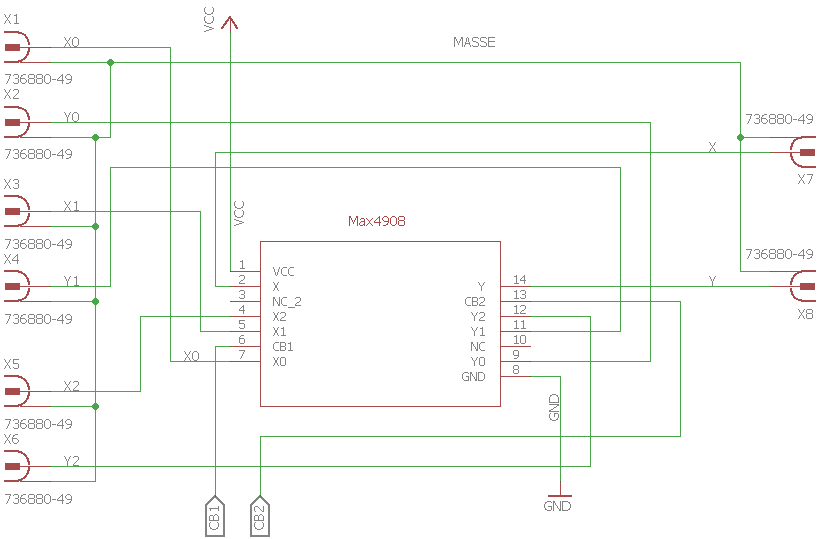

Ich habe mal einen, wahrscheinlich ziemlich bescheidenen, Schaltplan
erstellt. Der ist auch im Anhang. Meine letzte Frage wäre, ob ich die
Masse wirklich so verbinden kann.

von Joe F. (easylife)
Die Audio-"Masse" und GND musst du verbinden.
Ich würde eher den MAX4932 nehmen, um in Richtung Stereoanlage (Pin X
und Y) jeweils einen 47K Widerstand nach GND einbauen.
Die (ungeschalteten) Eingänge mit den 3.8K nach GND zu ziehen macht nur
Sinn, wenn die Quellen über Kapazitäten angekoppelt sind (bei dir nicht
der Fall).
"Clickless" ist meiner Meinung nach ziemlich übertrieben.
Ein angenehmes Umschalten kann eigentlich nur durch schnelles Aus- und
Einfaden des Signals vor und nach dem Umschalten erreicht werden.
Dies leistet der Umschalter nicht.

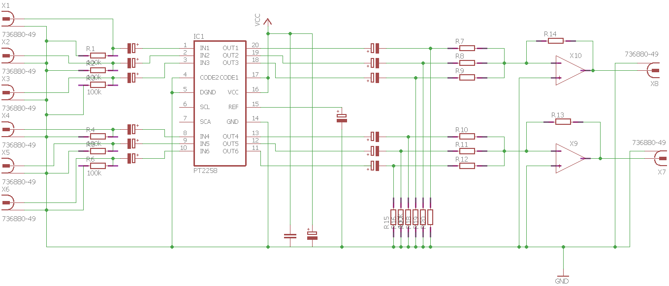

Bin momentan auch wieder mit NF-Schaltungen befasst.
Es gibt da eine Fülle von verschiedenen Konzepten, die zum Beispiel
mit einem Potenziometer in Gleichspannungssteuerung "Stereokanäle"
in der Lautstärke stellen, Klangeinstellung beeinflussen... oder wie
hier gewünscht, die Signalquellenumschaltung machen.

Die erste Frage ist, welche NF-Quellen sollen geschaltet werden.
Die Pegelanpassung müsste dann entsprechend vorgenommen werden.
Wie sieht der geforderte Ausgangspegel aus.
Das erst einmal vorab. Dann geht es weiter.
Die IC-Suche kann vielleicht mit dem Begriff "Attenuator" hilfreich
sein.
Jedenfalls der Vorschlag  AN829P NTE 1439 / ECG 1439 no more available.
fällt ins Wasser. Dafür hätte ich nämlich einen Schaltungsvorschlag.

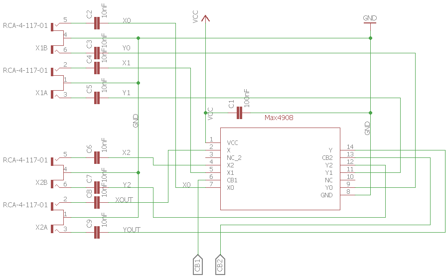

von Karl B. (gustav)
Lars K. schrieb:
> Ich hätte noch ne Frage zur Audio-Masse. Soll ich die mit dem selben GND
> wie den IC verbinden. Eigentlich nicht oder?
Hi @Lars_kiwi,
aus dem angehängten Bildchen dürfte die Antwort dazu hervorgehen.
(Diese ICs liefern keine potenzialfreien, "in der Luft hängenden"
Schaltkontakte. Das ist beim Schaltungskonzept zu beachten.)
ciao

von Lars K. (lars_kiwi)
OK also auf keinen Fall verbinden.
Wäre mein Schaltplan so also in Ordnung? Ich habe mich jetzt anstatt
getrennter Buchsen für 2 Anschlussplatten mit 4 Polen entschieden.
Viele Grüße und danke für eure Hilfe :)
Lars
bitte nochmals auf den eingekreisten Schaltplanauschnitt schauen.
Die GND-Symbole beziehen sich laut Application Note sowohl auf IC-Vss
als auch auf Signal-Masse(n).
Eine möglichst sternförmige Verdrahtung der Signalmassedrähte zu der
IC-Masse (Vss-Anschluss) und Anschluß des Minuspols vom Netzteil
verhindern "Masseschleifen" und "Brummen" oder sonstige Störgeräusche.
NEIN,
den Kondensator IN die VCC Leitung zu setzen zeugt auf jeden Fall von
unverstanden
Lars K. schrieb:
> Ich habe mir die Tage mal etwas über Blockkondensatoren durchgelesen.
> Muss ich also nur einen 100nF Kondensator zwischen Vcc und den Max4908
> setzen?
zum "Durchlesen" sollte auch Verständnis einsetzen!
http://www.lothar-miller.de/s9y/categories/14-Entkopplung
jedes IC auch ein Atmel AVR braucht = Spannung+ von der Versorgung zu
JEDEM  VCC und - zu JEDEM GND ohne einen DC trennenden Kondensator in
der Leitung.
Lars K. schrieb:
> dass man EMV-Schutzkondensatoren an die Ein- und
> Ausgänge setzen sollte.
Mit EMV hat das wenig zu tun. Es sind Koppelkondensatoren. Und da sind
10nF viel zu wenig.
Nimm mal eher etwas in der Größenordnung 4.7uF - 10uF (ausser für C1,
der ist richtig so).

Lars K. schrieb:
> Wie auch immer ich habe mir jetzt mehrere Seiten durchgelesen und hoffe
> es dieses Mal richtig verstanden zu haben. Auf den betreffenden Seiten
> habe ich auch gelesen, dass man EMV-Schutzkondensatoren an die Ein- und
> Ausgänge setzen sollte. Macht das Sinn so wie ich es getan habe?
> Lars
das sind keine EMV-Schutzkondensatoren sondern DC Trenner
http://www.princeton.com.tw/Portals/0/Product/PT2258.pdf
hier auf Seite 2 ein Beispiel mit 10µF und noch pulldowns 100k am
Eingang und Ausgang
also je 100k + 10µF scheint bei beiden IC (MAX & PT) sinnvoll

Damit ich auch nichts falsch mache habe ich einen Schaltplan mit dem
pt2258 erstellt.
Brauche ich die Widerstände R15-R20 überhaupt?
Ich bin mir aber bei den Widerständen R7 bis R14 nicht sicher welche
Werte ich nehmen soll.
Hier, https://www.elektronik-kompendium.de/sites/slt/0210152.htm, steht
dass die Spannung am Ausgang des Summen OPV's invertiert wäre. Stimmt
das? Und wenn ja bräuchte ich dann noch einen Invertierer?
vielen dank
Lars
von Joachim B. (jar)
Lars K. schrieb:
> @Joachim B.
> Du und die Bauform des Pt2258 haben mich überzeugt ;)
ich würde sie einbauen, ist schließlich eine Empfehlung vom
Chiphersteller,
1. haben die Kondis dann definiertes Potenzial
2. ist der Ausgang abgeschlossen und der OP Eingang nicht in der Luft.
wenn alle Signale = invertiert sind tuts ja nicht weh, nach - kommt
immer wieder + und umgekehrt.
Man kann auch nicht invertierende Summierer bauen, das würde ich mal auf
einem Steckbrett probieren, bzw. verschiedene Seiten nach nicht
invertierende Summemierverstärker googeln, oder man nimmt dual oder quad
OPV und invertiert noch mal.
Ich bin gerade nicht sicher ob du die L + R der 2x3 Channel richtig
zugeordnet hast, ist nur noch mal eine Fleissarbeit das zu prüfen.
> vielen dank
> Lars

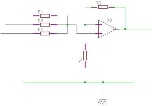

ich habe das Internet nach einem nicht invertierenden Addierer
durchforstet und habe die Schaltung im Anhang gefunden.
Ich weiß, dass R1=R2=R3=R4=R und R5=2*R gelten müssen.
Nun meine Frage, welche Werte nehme ich am besten für R bzw R5?
Ich habe von 1kOhm bis 100kOhm alles gefunden.
Viele Grüße
Lars
ich würde es mit Rein um 47k rechnen
Die genaue Berechnung müsste ich mich auch erst einlesen, aber 47k
Eingangswiderstand ist mir noch so von Aux Eingängen in Erinnerung.
Niederohmiger belastet zu stark die Quellen und hochohmiger ist zu
brummempfindlich.
