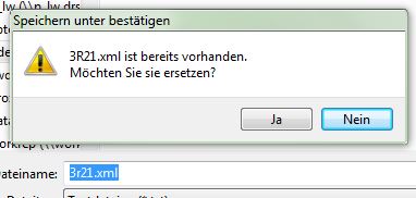

Hallo Gemeinde, folgendes Problem: Dateien mit komplett klein geschriebenem Dateinamen, z.b. test.xyz. Ich benenne sie um in Test.xyz, also erster Buchstabe groß geschrieben. Ich bestätige mit "Enter" und der erste Buchstabe ist wieder klein geschrieben. Bei anderen Dateien (im selben Ordener) ist da nicht so. Wenn man bei denen den ersten Buchstaben in "groß" ändert, bleibt es auch so. Was ist da los? Gruß Ulli
Hi Benutzt Du Linux? Dann hast Du vll. beide Varianten und siehst nur die klein geschriebene Version? Sonst müsste sich Dein OS mit einer Fehlermeldung bei Dir beschweren, daß Da irgend was nicht ganz geklappt hat. Benennst Du auch die richtige Datei um? Nicht, daß Du im Ordner X suchst und im Ordner Y umbenennst? Wenn möglich, bitte mehr Details. MfG
Oder du verwendest Windows, das macht manchmal so komische sachen, besonders wenn die Dateinamen 8.3 Zeichen lang ist.
Mach aus test.xyz zuerst Testx.xyz und dann Test.xyz dann geht das .... ist bei mir auch so .... Android
Oder hast du Windows 7/10, da aktualisiert sich der Explorer manchmal nicht. Einfach die Datei umbenennen und dann F5 drücken.
Karl schrieb: > Oder hast du Windows 7/10, da aktualisiert sich der Explorer manchmal > nicht. Einfach die Datei umbenennen und dann F5 drücken. Bingo, das ist es, vielen Dank. Scheint übrigens nur an der externen Festplatte aufzutreten.

Fenster macht keinen Unterschied zwischen "TEST" und "test". Daher macht es, zumindest für dieses Betriebssystem, keinen Sinn, die Datei umzubenennen. Also alter Name = neuer Name = tu nichts. Ist aber oft vom Programm abhängig, mit dem Du gerade rummachst. Da Fenster, wie auch vieles, was aus Ammy-Land kommt, sehr dominierend ist und es für den normalen Usaneses nichts anderes gibt, dringt dieses Verhalten auch schnell mal in die durch Linux nachgemachten Systeme ein.

Sebastian S. schrieb: > Fenster macht keinen Unterschied zwischen "TEST" und "test". > Daher macht es, zumindest für dieses Betriebssystem, keinen Sinn, die > Datei umzubenennen. Nun, manchmal muss man Dateien vorbereiten um sie auch unte anderen System einsetzen zu können, die klein und Grosschraubung beachten. > Da Fenster, wie auch vieles, was aus Ammy-Land kommt, sehr dominierend > ist und es für den normalen Usaneses nichts anderes gibt, dringt dieses > Verhalten auch schnell mal in die durch Linux nachgemachten Systeme ein. Als ob Unix nicht aus Ami-Land käme. Wie war das Dateisystem bei BS1000/BS2000 von Siemens ? Stammt konzeptionell aber auch aus den USA, von RCA und damit seiterseits von IBM.

@Sebastian S. (amateur) >Fenster macht keinen Unterschied zwischen "TEST" und "test". >Daher macht es, zumindest für dieses Betriebssystem, keinen Sinn, die >Datei umzubenennen. Ist doch egal, ob das OS dies unterscheiden kann. Sinnvoll ist die Beibehaltung der Groß/Kleinscheibung in Fenster aber trotzdem , weil das einfach besser lesbare Dateinamen ermöglicht. @ (º°)·´¯`·.¸¸.·´¯`·.¸¸.·´¯`·.¸¸.·´¯`·.¸¸.·´¯`·.¸¸.· (Gast) >> Fenster macht keinen Unterschied zwischen "TEST" und >"test". >Das ist so pauschal falsch. Das kann Mann naemlich einstellen. Und wie? Meinst Du übrigens nur die Beibehaltung der Groß-/Kleinschreibung, oder auch deren Signifikanz für das OS?

https://superuser.com/questions/266110/how-do-you-make-windows-7-fully-case-sensitive-with-respect-to-the-filesystem: "If it uses WIN32 API (which 99.9% of the software does) it will be case-insensitive whatever you do. All built-in software in Windows (like Explorer, command prompt, Internet Explorer and etc.) and all consumer software out there uses WIN32 and is always case-insensitive. NFS Service, Java and some others are POSIX and they will obey the 'obcaseinsensitive' registry setting. However turning off the option might actually get you bigger problems, because this software can create files that are not accesible from Windows itself and other Win32 software."
1 | Windows Registry Editor Version 5.00 |
2 | |
3 | [HKEY_LOCAL_MACHINE\SYSTEM\CurrentControlSet\Control\Session Manager\kernel] |
4 | "obcaseinsensitive"=dword:00000000 |
Genau, NTFS ist casesensitiv, die sie nutzende WIN32 API aber nicht. Folglich nutzlos.
