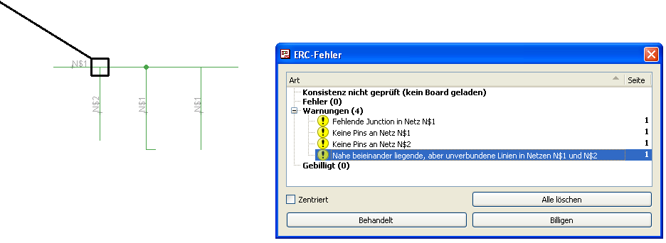

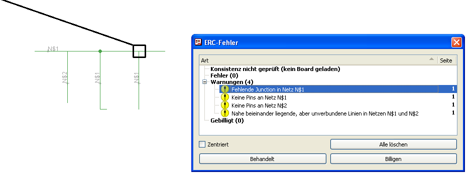

Hallo, wenn ich im Eagle-Schaltplan die Leiterbahnen (grünen Linien) miteinander verbinde, entstehen an den Verbindungsstellen keine Verbindungspunkte (obwohl die Bahnen definitiv verbunden sind). Nun sehen also sich kreuzende nicht verbundene und sich kreuzende verbundene Leiterbahnen gleich aus. Kann man es irgendwie einstellen, dass bei Verbindungen Verbindungspunkte angezeigt werden?
Hi Eagle ist doch ein PCB-Design-Programm, oder? Sofern die Leiterbahnen sich nicht auf verschiedneen Layern befinden, sind Diese imho verbunden, wo Diese sich berühren. Das ist allerdings kein Wissen, sondern wurde soeben frisch zusammen gereimt. MfG
@Bernd (Gast) >Hallo, wenn ich im Eagle-Schaltplan die Leiterbahnen (grünen Linien) >miteinander verbinde, entstehen an den Verbindungsstellen keine >Verbindungspunkte (obwohl die Bahnen definitiv verbunden sind). Das glaub ich nicht so ganz. Ja, es gibt Situationen, wo Eagel keine automatischen Verbindungen setzt, aber die sind selten, Z.B. wenn man Netze kopiert und ablegt. Denk dran, Signale zeichnet man mit dem Befehl NET, nicht mit WIRE! Immer dann, wenn man ein Netz per Click zeichnet, wird automatisch eine Verbindung hergestellt, wenn der Punkt auf einem anderen Netz oder einem Anschlußpin liegt. Man darf auch das Schaltplanraster von 0.1 Inch KEINESFALLS verstellen, sonst geht das nicht! https://www.mikrocontroller.net/articles/Eagle_im_Hobbybereich#Auswahl_des_Rasters >Nun sehen also sich kreuzende nicht verbundene und sich kreuzende >verbundene Leiterbahnen gleich aus. Das ist Obermist. Da muss man den Kreuzungspunkt manuell setzen. Das zeigt der ERC auch als Warnung an. Die sollte man ernst nehmen und beseitigen. >Kann man es irgendwie einstellen, dass bei Verbindungen >Verbindungspunkte angezeigt werden? Das ist immer so.

Falk B. schrieb: > Denk dran, Signale zeichnet man mit dem Befehl > NET, nicht mit WIRE! Super Falk, vielen Dank! Habe tatsächlich versehentlich mit Wire gearbeitet. Jetzt funktioniert es mit den Verbindungspunkten. Habe noch eine Frage. Es soll ein handgezeichnetes Polygon auf GND gelegt werden. Dort (an das Polygon) sollen dann hinterher mehrere GND-Bahnen sternförmig zusammenlaufen. Kann man das so machen? Ich vermute, dass man das Polygon erst als GND benennen muss (unter 'Eigenschaften' funktioniert das leider nicht), damit die Leiterbahnen dort korrekt andocken können!?
