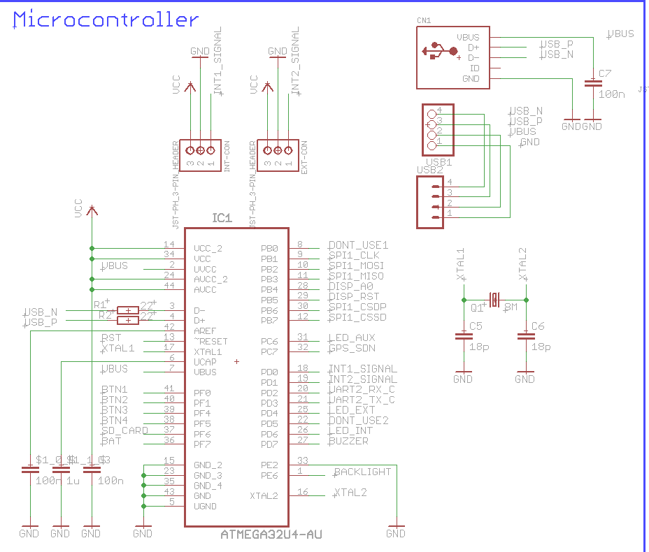

Hallo zusammen, Ich habe ein eigenes Design aufgebaut. Es wird ein Atmega32u4 eingesetzt, der aber am USB nicht läuft Er erscheint im Device-Manager von Windows als "Unknown (Device Descriptor Request Failed). Laut Google ist das ziemlich die unterste Ebene, somit kann es nicht an Treibern liegen (das System weiss ja noch garnicht was das für ein Gerät sein soll). Fehlen Treiber steht ja dort schon eine Geräte information z.b. "Usb Serial Device" mit Warnsignal. Ich verwendede den Arduino Bootloader "Sparkfun FioV3" (3.3V, 8MHZ). Das brennen vom Bootloader via SPI klappt problemlos, auch lässt sich Code über SPI hochladen, und funktioniert. Dies spricht dafür das Quarz und der Rest in Ordnung sind. Für VCAP (USB Kondensator Port am Atmega33u4) wurde wie bei Sparkfun's Fio V3 1uF verbaut. Probiert habe ich bereits die USB-Pins zu überkreuzen, um einen Fehler im Design auszuschliessen. Bringt auch nichts Versuche wurden mit nur USB-Speisung und mit Doppelspeisung (3.3V,VBus) probiert. Hilft leider auch nichts. Hat vieleicht jemand mal ein ähnliches Problem gehabt? Weiss jemand eine Lösung? Danke.

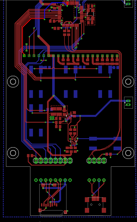

Anbei ein Teil vom Schaltplan (MCU und USB) sowie ein Board-Ausschnitt. Habe extra nur sowenig eingeblendet das man die Linien besser erkennt

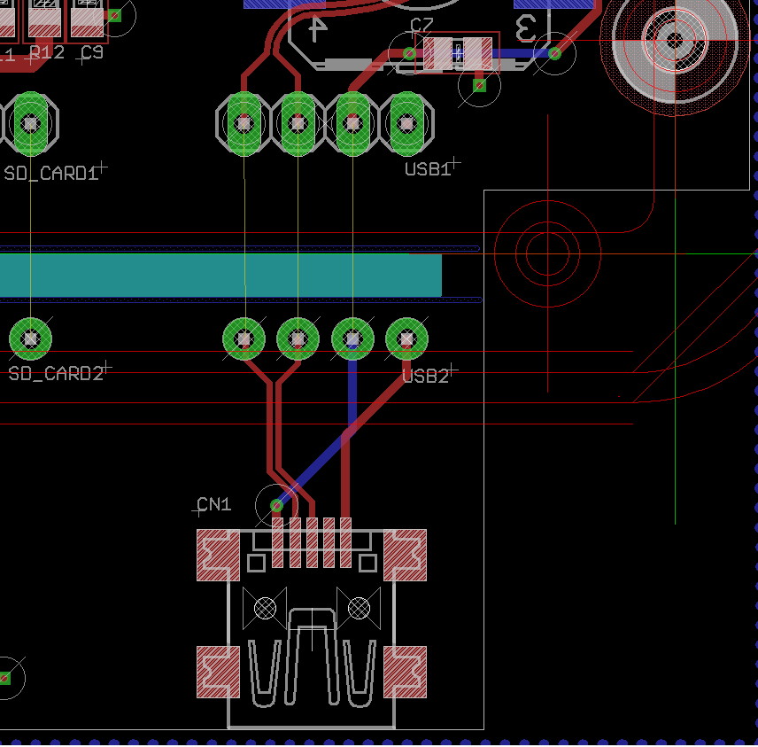

Die Buchse sieht komisch aus, als wären 3 der vier USB-Port Pins gebrückt.. Ich denke mal das liegt an der auflösung? Am aktuellen Kabel alle Pins auf hochomigkeit gegeneinander gemessen?
Philipp K. schrieb: > Die Buchse sieht komisch aus, als wären 3 der vier USB-Port Pins > gebrückt.. Ich denke mal das liegt an der auflösung? Ja, sorry. Sind natürlich nicht gebrückt :) Hm..kann das Kabel nicht messen, aber habe diverse Kabel probiert, welche auch an anderen Orten funktionieren.
Das BRD möchtest Du mal mit einer passenden Auflösung hochladen. So sieht es wie ein Kurzschkuss auf der USB Buchse aus. Schau auch mal nach ob D+ und D- an der USB Buchse richtig herum sind, D- liegt neben +5V und D+ neben GND.
Hi, ich meine ich hatte mal das gleiche Problem als ich mit USB unter XMega gearbeitet habe. Allerdings kann das natürlich viele verschiedene Ursachen haben: Der Grund ist dass die USB Hardware zwar aktiviert wird und der Host dann ein Device erkennt, aber dann keine Enumeration stattfindet weil die Hardware resettet wird oder irgendwo hängen bleibt. Ich empfehle dir Microsoft Message Analyzer um das schnell abzuklären, wo er hängen bleibt, kann nämlich auch sein dass die Enumeration mittendrin irgendwo failt. (Ich hatte so viele Probleme mit ASF USB, ich weiß leider nicht mehr exakt, was die Ursache war). Außerdem würde ich mal versuchen ein USB CDC Example Projekt aus dem ASF zu kompilieren und aufzuspielen um zu testen ob der Hardware Part funktioniert, wovon ich mal ausgehe.
Jim M. schrieb: > Das BRD möchtest Du mal mit einer passenden Auflösung hochladen. So > sieht es wie ein Kurzschkuss auf der USB Buchse aus. > > Schau auch mal nach ob D+ und D- an der USB Buchse richtig herum sind, > D- liegt neben +5V und D+ neben GND. Anbei das Bild Felix U. schrieb: > Ich empfehle dir Microsoft Message Analyzer um das schnell abzuklären, > wo er hängen bleibt, kann nämlich auch sein dass die Enumeration > mittendrin irgendwo failt. Danke werde ich probieren! :)
Ich stelle da mal eine ganz klare Vermutung auf... die zwei Buchsen brückst du mit Kabeln?! Zum µC sind die zwei geschwungenen Linien auf der Rechten Seite?!
Auf dem Bild gesehen ist beim Footprint USB1 Von Links: USB_N, USB_P, VBUS,GND Die Verbindung der beiden Footprings USB1,USB2 ist ein 2.54mm 90 Grad Header, so das die untere Platine senkrecht auf der anderen steht (Gehäuseauschnitt)
Johnny S. schrieb: > Hm..kann das Kabel nicht messen, aber habe diverse Kabel probiert, > welche auch an anderen Orten funktionieren. Darum gehts ja garnicht, manchmal kann ein kleiner Lötpunkt/Flussmitelreste unter der buchse 2Pins überbrücken.. dann ist das z.B. auch dein Problem.
Gut ich werde morgen mal die Steckerleiste abtrennen und direkt ein usb-Kabel-Ende auf die Pads löten.
Johnny S. schrieb: > Gut ich werde morgen mal die Steckerleiste abtrennen und direkt ein > usb-Kabel-Ende auf die Pads löten. Jo wollte ich gerade noch als Tip nacheditieren.. war zu spät ;)
Nur allgemeine Frage: Hast du auch VCC und nicht nur VBus? Clock div 8 disabled? Lade mal das Boardfile und die Schematic hoch!
Bearbeitet durch User
Marc H. schrieb: > Nur allgemeine Frage: > > Hast du auch VCC und nicht nur VBus? > > Clock div 8 disabled? > > Lade mal das Boardfile und die Schematic hoch! Ich habe beides, ja. Anders würde es ja vermutlich nicht funktionieren, da 3.3V nicht das USB-Level ist. Sparkfun verkauft den Fio V3 sowie den Micro Pro, die haben auch den Atmega32u4 drauf und werden von einer Batterie gespiesen. Ob das mit der Clock disabled ist weiss ich nicht, da ich den Bootloader ja nur gedownloaded hab
Update! Geht Schaut mir danach aus, als ist der Stecker böse! Ich habe soeben ein USB Kabel direkt an die 90 Grad header gelötet, und siehe da, rennt!
Johnny S. schrieb: > Update! Geht > > Schaut mir danach aus, als ist der Stecker böse! Oder es sind D+ und D- vertauscht, dann erkennt der Host das Gerät falsch als Low Speed Device. Dann kann nix tun. Dein Layout sieht so aus als könnte man D+ und D- einfach mal mit 'ner Drahtbrücke tauschen.
Jim M. schrieb: > Johnny S. schrieb: >> Update! Geht >> >> Schaut mir danach aus, als ist der Stecker böse! > > Oder es sind D+ und D- vertauscht, dann erkennt der Host das Gerät > falsch als Low Speed Device. Dann kann nix tun. > > Dein Layout sieht so aus als könnte man D+ und D- einfach mal mit 'ner > Drahtbrücke tauschen. Das habe ich schon ganz am Anfang probiert, habe die Header in der mitte geschitten... Vieleicht ist ja wirklich der Stecker schrott oder hald die Lötung... Johnny S. schrieb: > Probiert habe ich bereits die USB-Pins zu überkreuzen, um einen Fehler > im Design auszuschliessen. Bringt auch nichts >
Fehler gefunden... Ich hatte die USB-Buchse nochmal abgelöted und darunter ein feines Kupferdrähtchen endekt, was D- mit VCC verbunden hat. Muss wohl beim PCB-Reinigen dorthingekommen sein.
