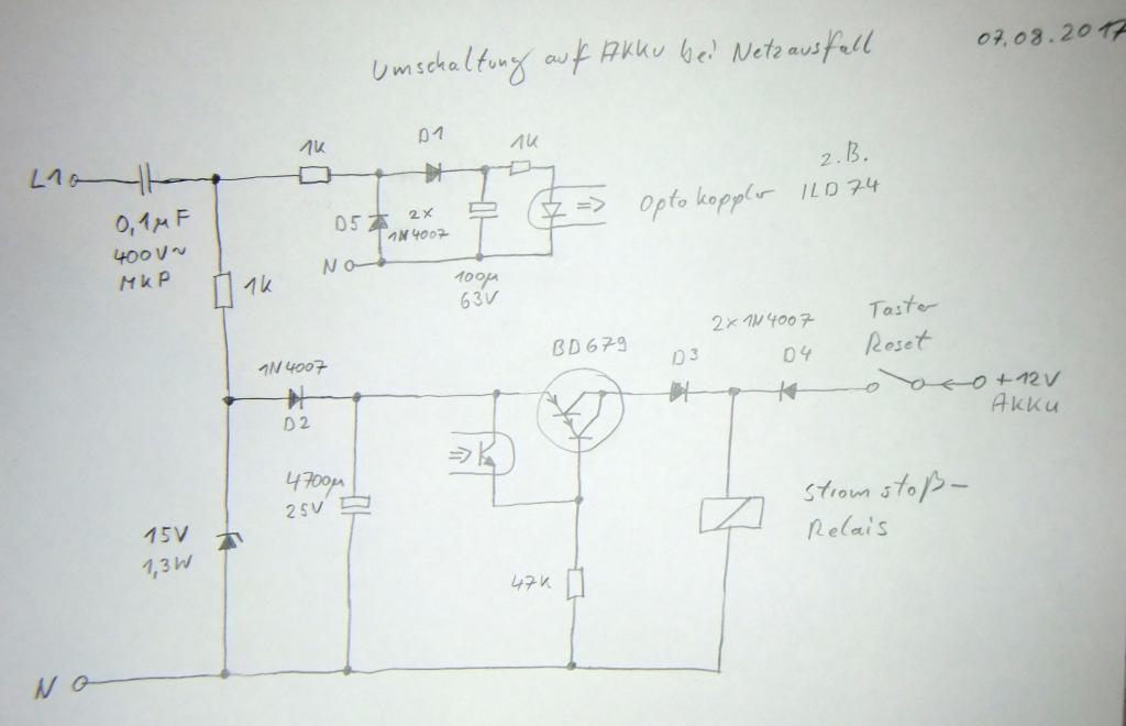

Für eine automatische Einschaltung des Notlichtes suche ich nun nach
einer Lösung.
Meine Idee wäre folgende:
Ein Relais, das an ein Steckernetzteil angeschlossen ist, fällt bei
Netzausfall ab und schaltet auf Notlicht / Akku um.
Da das Relais aber ständig "unter Strom" stehen würde, scheint mir
dieser Lösungsansatz nicht so perfekt zu sein.
Gibt es eine "elegantere", aber ähnlich "simple" Lösung dafür?
Für Eure Bemühungen danke ich Euch im Voraus!

Es sei denn, der NPN-Optokopplertransistor sperrt einen PNP-Transistor.
Bei Stromausfall schaltet der PNP ein Stromstoßrelais. Die Energie kommt
aus einem Elko, der über das Netz ständig aufgeladen bleibt (nur bei
Stromausfall kann sich der Elko über das Stromstoßrelais entladen).
Diese Schaltung wird aber auch mindestens 1mA Ruhestrom aus dem Netz
brauchen.

Hallo Olaf,
1mA Ruhestrom aus dem Netz würden mich nun nicht wirklich stören. -
Meine Idee mit Relais und Steckernetzteil würde sicher deutlich mehr
Strom verbrauchen.
Kannst Du die Schaltung bitte mal kurz skizzieren? - Nur so aus dem Text
kann ich leider nicht "folgen".

von Olaf (Gast)
Beide Elkos (4700 und 100µF) laden sich langsam auf, wobei der 100µF
schneller aufgeladen ist und der Optokoppler den BD679 gesperrt hält. D5
kann evtl. entfallen, weil die 15V Z-Diode die negative Halbwelle
bereits ableitet. Beim Stromausfall gibt der BD679 die Energie des
4700µF Elkos schlagartig auf das Stromstoßrelais. Nach dem Stromausfall
kann mit der Resettaste das Stromstoßrelais zurückgesetzt werden
(Achtung! Kurzzeitige Verbindung zum Netz). Die Schaltung ist nach ca. 5
Min wieder einsatzbereit.
Eine schnellere Einsatzbereitschaft kann dadurch geschaffen werden, in
dem der BD679 mit einer Reihenschaltung aus Diode und 33 Ohm Widerstand
überbrückt wird. Dann wird beim Reseten der 4700µF Kondensator über den
Akku vorgeladen.
Der 0,1µF Folienkondensator erzeugt keine Wirk-Verlustleistung. Der
Blindstrom wird nicht vom Zähler erfasst und braucht nicht bezahlt
werden.

Danke für den Schaltplan!
Etliches von den Bauteilen findet sich bestimmt bei mir im Bastelkeller;
mal sehen, ob ich mir die restlichen Teile bestelle und die Schaltung
nachbaue.

von Octron (Gast)
zum Vorschlag von:
Autor:  Olaf (Gast) vom Datum: 07.08.2017 23:25
Fein, ich habe ein ähnliches Problem (Relais soll bei Sromausfall
"anziehen") dank diesem Hinweis ähnlich (etwas einfacher, d.h. ohne
Optokoppler) gelöst.
Aber folgender Hinweis : Der Transistors BD679 und das zugehörige Symbol
passen meines Erachtens nicht zusammen.
Ich habe mir den BD679 besorgt und dummerweise mit
Basis/Emitter/Kollektor so eingebaut wie dargestellt. Folglich war der
Transistor sofort defekt. Ich habe dann die Schaltung entsprechend
"umgepolt" und jetzt geht's.
