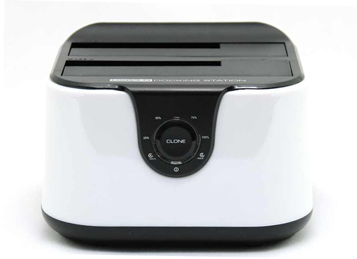

Ich hab meine bisherigen Portierungen auf grössere Platten oder SSDs mit einem dieser Adapter aus China gemacht und hab keine Probleme gehabt. Selbst die komplett verschlüsselte Platte meines Dienstlaptopfs liess sich damit bequem auf eine SSD klonen. Alles was vorher installiert war lief auch mit der geklonten Platte. Wenn man auf grössere Platten klont kann man anschliessend mit GParted noch den zusätzlichen Plattenplatz nach Wunsch zuteilen.
Frank L. schrieb: > Ich hab meine bisherigen Portierungen auf grössere Platten oder SSDs mit > einem dieser Adapter aus China gemacht und hab keine Probleme gehabt. Verstehe ich nicht ganz - HW-Adapter? Gibt es dazu einen Link?
Hier von Reichelt https://www.reichelt.de/Dockingstationen-Adapter/LOGILINK-QP0010/3/index.html?ACTION=3&LA=2&ARTICLE=108585&GROUPID=6196&artnr=LOGILINK+QP0010&SEARCH=%252A

michael_ hatte schon halbwegs recht mit seinem Link. Ich habs nur beim Chinesen gekauft. Sieht dann etwa aus wie hier: https://www.front-store.de/bilder_frontstore/bild_gross/80920151.JPG

Rufus Τ. F. schrieb: > Ich vermute mal, daß er sein Klonprogramm von einer CD bootet, nicht, > daß er die Images auf einer CD speichert. Na klar, was denn sonst? Frank L. schrieb: > Ich habs nur beim > Chinesen gekauft. Sieht dann etwa aus wie hier: > https://www.front-store.de/bilder_frontstore/bild_gross/80920151.JPG Fein, darf man nach dem Preis fragen? Und USB-3?
