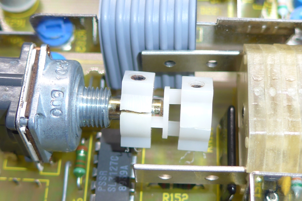

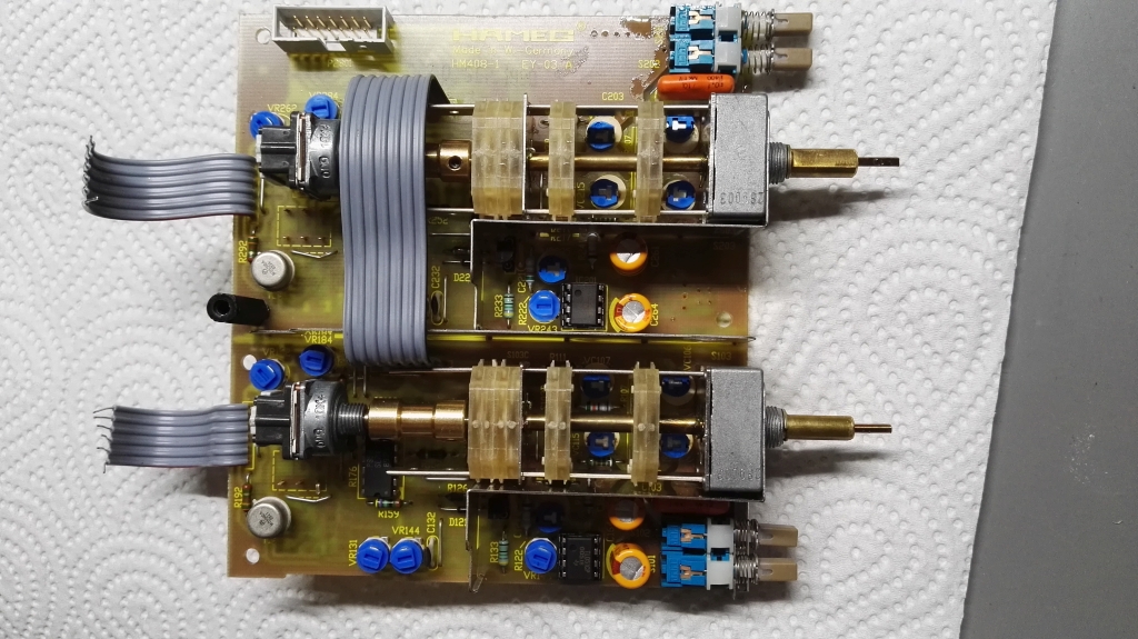

Warum um alles in der Welt habt ihr Kunststoff-Kupplungen für die Wellen
verwendet???
Das Ausbauen der Y-Kassette beim HM408 hat mich fast 2 Stunden gekostet,
da man dazu die gesamte Frontplatte ausbauen muss, die zudem auch noch
mit der Y-Kassette verlötet ist!
Erstaunlicherweise sind in der Horizontall-Ablenkung schon
Metall-Kupplungen eingebaut (oder der Vorbesitzer hat es nachgerüstet).

früher, in der Welt der Hm 312, 412 und 512 war das mal Messing.
Da man aber die Wellenkupplung mit einem Teil, das aus Delrin gespritzt
wird, flexibler und preiswerter machen kann, hat man umgestellt.
Auch bei meinem 408 hatte ich praktisch alle  Wellenkupplungen defekt.
Dabei ist aber auch ein Faktor, wie stark die Madenschrauben in der
Produktion angezogen wurden - beim 408 ist die Ausfallquote besonders
hoch, das gebe ich gerne zu. Aber ein Bruch nach 25 Jahren..... mancher
Autohersteller ist froh, wenn seine Kunststoffteile 10 Jahre halten.
Allerdings ist der Wechsel des Teilerschalters eine Sache von max. 10
Minuten, da ist wohl etwas übersehen worden....
