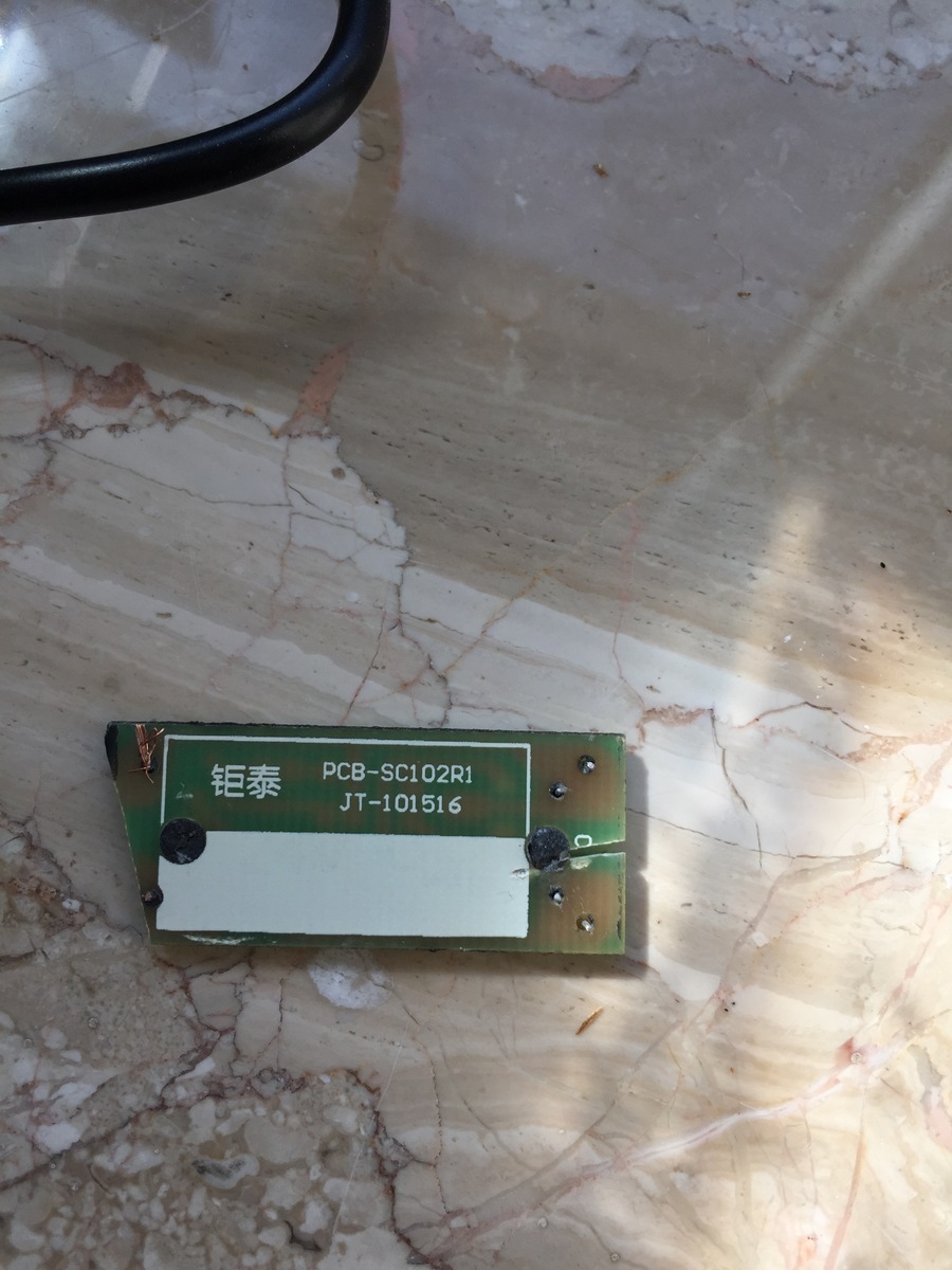

Hallo mir ist mein Mini solarpanel runtergefallen. Dabei ist der hinten
aufgeklebte schwarze Kasten abgefallen. Nun wolte ich das solarpanel
direkt an die mini Pumpe anschließen diese funktioniert jedoch nicht.
Hab mir die Mühe gemacht und den schwarzen Klotz zersägt darin war ein
4700uF kondensator und eine Platine. Diese sind nun nicht mehr zu
gebrauchen. Wozu dienten diese Bauteile? Und wie bekomm ich die Pumpe an
dem solarmodul wieder zum laufen? Bin absoluter Neuling bei sowas.

Ich würde mal vermuten, dass die Elektronik ein Schaltregler ist, der
die Spannung der Solarzelle auf einen für die Pumpe passenden Wert
bringt. Schau Dir den Pumpenmotor an, was der für eine Betriebsspannung
benötigt, dann miss die Solarzelle bei Sonneneinstrahlung aus...

Der Anlaufstrom vom Motor zieht die Solarspannung in einen Bereich, wo
zuwenig Leistung ist. Für den Anlaufstrom  ist der Elko da.
Such mal nach Mppt oder  Mini Maximiser,  da wird das Problem erklärt.

für'n Schaltregler fehlen irgendwie die Induktivitäten, imo. Und auch
sonst ist ja praktisch nix bestückt - falls das nicht auch alles sauber
abgesägt wurde :-)
Tippe auch mal auf eher einfachen Anlaufkondensator...

U1 Spannungsregler, Abblockkondensator, U2 Microcontroller, plus an
Pin1, GND an Pin8, Ausgang Pin5 genutzt, Ausgang Pin6 ungenutzt, Q3
trennt die Last von der Solarzelle. Der U2 erfährt nichts über Spannung
und Strom der Solarzelle, kann also höchstens blinken oder ähnlich
zeitgesteuertes machen.
Die Solarzelle halte ich für viel zu leistungsschwach um jede noch so
kleine Pumpe versorgen zu können, die reicht höchstens um eine kleine
LED zu versorgen.
Der grosse Elko könnte zwar den Anlaufmoment der Pumpe puffern, wäre
aber nach 1 Sekunde leer.

Also auf der Platine fehlt die Das meiste da es mit abgegangen ist beim
zerlegen. Und die Leistung war ausreichend für die mini Pumpe.
http://m.ebay.de/itm/Solar-Teichpumpe-Mini-Teichpumpe-Springbrunnen-Solarbrunne-f-Garten-Wasserspiel-/222601287677?hash=item33d41217fd%3Ag%3AV34AAOSwJGlZhaR9&_trkparms=pageci%253A83296d47-7c1f-11e7-867b-74dbd1804d2a%257Cparentrq%253Ac143fbf915d0ab1cc3552773ffffdf21%257Ciid%253A1
Da ich dies für mein 5l Aquarium nehme ist selbst bei diffuser Strahlung
immer Bewegung im Becken.

Die Platine war in Plastik eingegossen deshalb ist das Zeug darauf
angegangen.
Und ich hab es nicht reparieren wollen weil ich nicht die 10€ hab um es
neu zu bestellen sondern um es zu verstehen wie es funktioniert.
Da ich leider noch nicht messen konnte was das Solarpanel an Leistung
bringt. Und der Kondensator 16v hat nehme ich an das die Platine die
systemspannung für die Pumpe auf 7V runter regelt.
Kann das so sein ???
