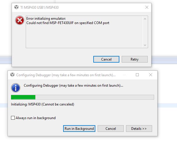

ich habe mir einen MSP430 Launchpad gekauft, damit ich mich mit dem
MSP430 auseinander setzen kann.
Dieser macht mir allerdings nur Probleme.
Ich habe ein simples Programm geschrieben, der die interne bereits
gebaute LED zum blinken lassen soll.
#include <msp430.h>
#include <INTRINSICS.h>
 * main.c
int main(void)
    WDTCTL = WDTPW | WDTHOLD;   // stop watchdog timer
    P1SEL = 0x00;
    P1SEL2= 0x00;
    P1DIR = 0xFF;
    P1OUT = 0x00;
    while(1)
        P1OUT ^= (P1OUT);
22
        _delay_cycles(100);
23
24
25
26
    return 0;
27
Wenn ich dann das Programm auf den MSP laden will, taucht permanent
Fehlermeldung auf, die ich im Anhang angehängt habe.
Es funktioniert selten mal, wenn ich ständig aud Retry drücke, aber das
ist wie gesagt sehr selten und unvorhersehbar.
Als Betriebssystem habe ich Windows 10 64bit.
Der MSP430 wird im Gerätemanager angezeigt und belegt COM4.
Kennt sich jemand damit aus?

Klappt nicht. Es wird gesagt, dass der aktuelle Treiber bereits drauf
sei.
Testhalber habe ich den Treiber entfernt und nochmal installiert. Es hat
sich dadurch nichts geändert.

Auf meinem Laptop mit Win 7 64bit funktioniert es ohne Probleme.
Eine letzte Frage hätte ich noch, dann kann dieser Thread zu.
Wie kriege ich es dazu, dass das Programm ohne die Simulation im CC
läuft?
Wenn ich debugge, dann läuft das Programm so wie ich es will, also:
LED aus
warten
LED an
usw.
Aber wenn ich das debugging beendet habe, leuchtet die LED ständig auf.
Das geschriebene Programm scheint nicht mehr zu funktionieren.

Zu deiner letzten Frage:
- Vermutlich wurde das Programm durch das Debuggen ausgebremst, und du
hast das Blinken gesehen. Wenn er jetzt ohne Debugger läuft wird das
Blinken zu schnell sein. Erhöhe mal die Zahl in
 _delay_cycles(100);
massiv.

von Teddy (Gast)
>  _delay_cycles(100);
> massiv.
Ja daran lag es.
Danke.
