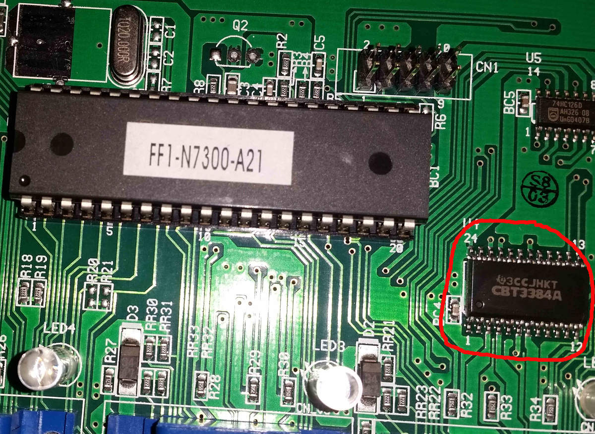

Hallo Bastelfreunde, ich suche schon eine Weile ein Ersatzteil, der im Bild rot markierte Schaltkreis, ein 5-bit Bus Switch, der scheinbar defekt ist. Bisher konnte ich leider nur andere, kleine Bauformen, auftreiben. Gesucht wir der CBT3384 in genau dieser Bauform, wer hat Ideen oder vielleicht sogar so ein gutes Stück daheim ? Vielen Dank schon mal und viele Grüße, Dirk

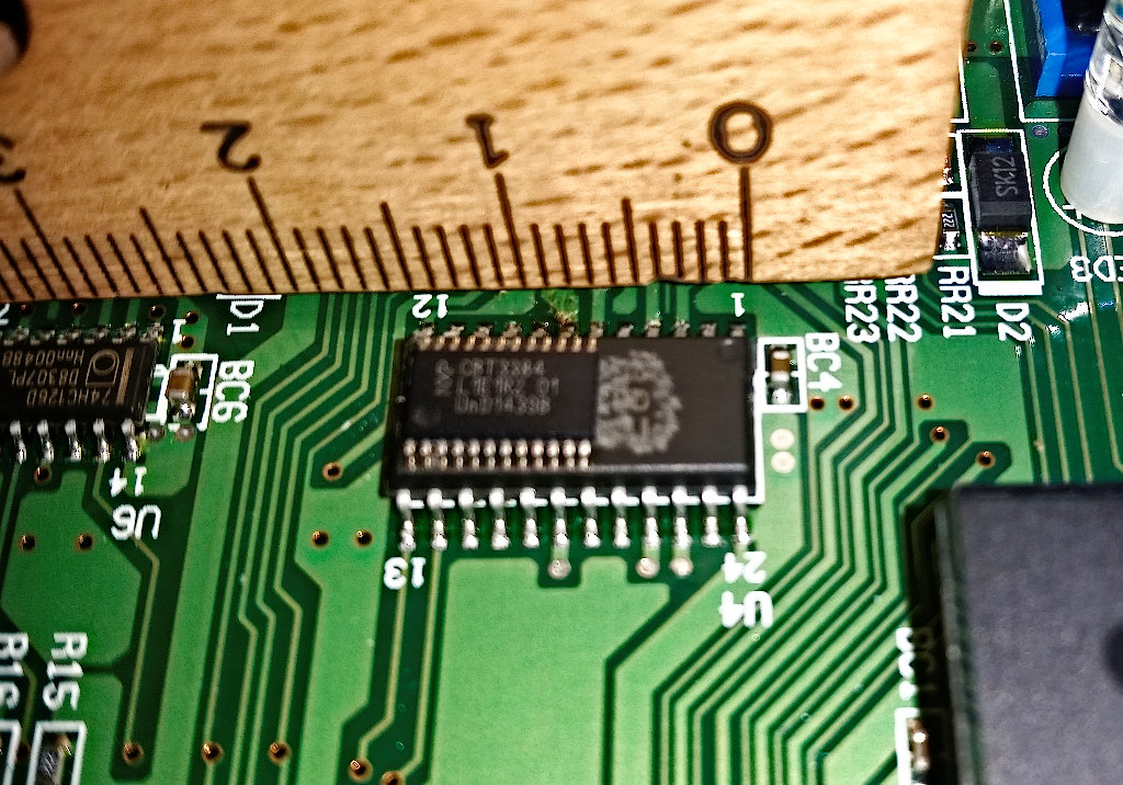

Markus M. schrieb: > Sofern es auch ein SN74CBT3384 sein darf, gibt es doch hier > diverse > Ausführungen: > > http://www.mouser.de/Search/Refine.aspx?Keyword=CBT3384 Ja das mit den Ausführugen ist eines meiner Probleme, dachte schon 2x den richtigen Typ zu bestellen, leider waren die Gehäuseformen die ich dann bekam nicht so wie erwartet. Hatte den SN74CBT3384APW als TSSOP24 und SOIC24 in GB bestellt. Was ich bekam war der Schaltkreis nur etwa 3x kleiner als ich ihn brauchte. Es scheint nur dieser NXP-Typ zu passen. Grüße Dirk

Dirk Z. schrieb: > Es scheint nur dieser NXP-Typ zu passen. Wieso NXP, ich sehe da das TI Logo?! Laut Datenblatt gibt es das IC mit dieser Bezeichnung im SOIC oder im SSOP. Rein aus dem Vergleich mit den anderen Bauteilen würde ich ganz stark auf SOIC tippen. Aber du kannst ja mal einen Messschieber nehmen und die Abmessungen aufschreiben und dann mit denen im Datenblatt vergleichen. Dirk Z. schrieb: > Hatte den SN74CBT3384APW als TSSOP24 und SOIC24 > in GB bestellt. Was ich bekam war der Schaltkreis nur etwa 3x kleiner > als ich ihn brauchte. Den APW gibt es auch nur im TTSOP, der hat dann aber auch die Bezeichnung "CU384A". Das vermutlich richtige IC ist der "SN74CBT3384ADW" (SOIC24).

Kevin S. schrieb: > Dirk Z. schrieb: >> Es scheint nur dieser NXP-Typ zu passen. > > Wieso NXP, ich sehe da das TI Logo?! > > Laut Datenblatt gibt es das IC mit dieser Bezeichnung im SOIC oder im > SSOP. Rein aus dem Vergleich mit den anderen Bauteilen würde ich ganz > stark auf SOIC tippen. Aber du kannst ja mal einen Messschieber nehmen > und die Abmessungen aufschreiben und dann mit denen im Datenblatt > vergleichen. > > Dirk Z. schrieb: >> Hatte den SN74CBT3384APW als TSSOP24 und SOIC24 >> in GB bestellt. Was ich bekam war der Schaltkreis nur etwa 3x kleiner >> als ich ihn brauchte. > > Den APW gibt es auch nur im TTSOP, der hat dann aber auch die > Bezeichnung "CU384A". > > Das vermutlich richtige IC ist der "SN74CBT3384ADW" (SOIC24). Hallo und vielen Dank, das bestätigt meine Vermutung. Ich habe mal fix noch ein Foto gemacht, von dem Original und dem was ich bekommen habe, oben drauf. Leider war der Versender aus England nicht in der in der Lage oder Willens den richtigen Typ zu schicken, trotz Bild und Bemaßung, es kam beides mal TSSOP24 an. Wo bekomme ich am besten den richtigen Schaltkreis bzw. sind da hier im Forum die Sammelbestellungen dazu geeignet ? Grüße Dirk
