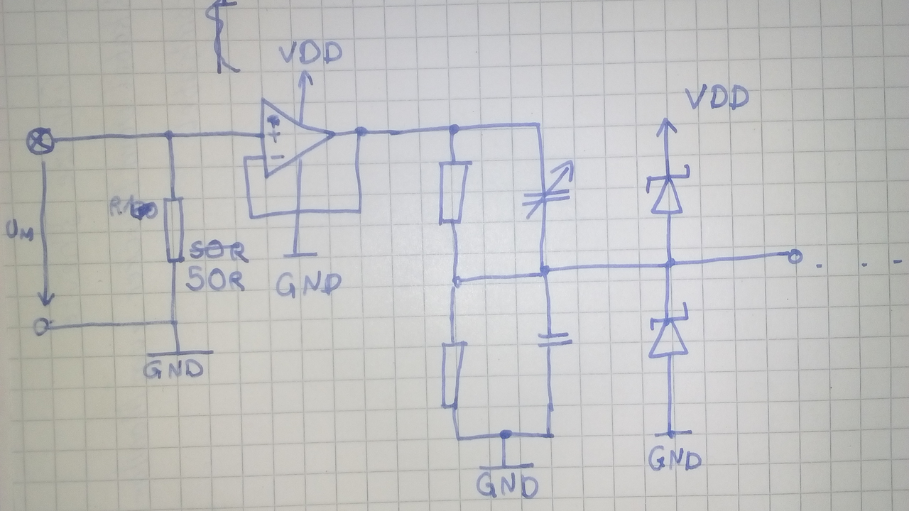

Ich habe einen Tastkopf, welcher ein Signal bis zu 5Mhz messen soll. Ich soll ein Gerät bauen, welches diese Messsignale verarbeitet. Das Gerät soll sich direkt am Tastkopf befinden und möglichst schmal sein. Daher habe ich keine Möglichkeit an meinem Gerät eine BNC Buchse anzubringen. Daher wollte ich wissen, ob ich das BNC Kabel kürzen darf und die BNC Buchse abschneiden darf. Dann würde ich den Innenleiter direkt an der Platine anlöten. Als Eingangsstufe hätte ich dann diese Schaltung verwendet(Anhang). Wenn ich die Leitung kürze, dürfte sich der Wellenwiderstand nicht verändern oder? Meine zweite Frage ist: Wenn ich es irgendwie schaffe die BNC Buchse am Gehäuse unterzubringen, brauche ich bei der Eingangsstufe noch den 50 Ohm Widerstand. Weil ich bin mir nicht sicher, ob die BNC Buchse den Widerstand darstellt. 3. Brauche ich den Impedanzwandler? Vielen Dank im Voraus! LG Singh P.S: Bin noch in der Ausbildung, deshalb könnten etwas dumme Fragen folgen.
Schlechte Idee! Tastköpfe sind Verschleißteile. Einmal runtergefallen, draufgetreten, Knack! Oh, kaputt :-( Also bleib bei der BNC-Buchse. Außerdem, nur weil ein Tastkopf einen BNC-Stecker hat, heißt das noch lange nicht, dass es sich um ein 50 Ohm-System handelt. Die 50 Ohm-Eingangswiderstand deiner Schaltung sind daher kontraproduktiv. Wenn es ein 1:1 Tastkopf ist, reicht der den Eingangswiderstand der Schaltung einfach weiter. Wenn es ein 10:1 oder 100:1-Tastkopf ist, soll er normalerweise mit 1 Meg-Ohm abgeschlossen werden. Ob du den OPV weglassen kannst, hängt von der Schaltung ab, die dahinter kommt. Beachte auch, dass die meisten schnelleren OPVs nicht Unity-Gain-Stable sind und allgemin keine nennenswerten Kapazitäten mögen. Das Datenblatt und die Application Notes des Herstellers geben hierüber Auskunft.
M.N. schrieb: > Schlechte Idee! Tastköpfe sind Verschleißteile. Einmal runtergefallen, > draufgetreten, Knack! Oh, kaputt :-( > Also bleib bei der BNC-Buchse. Ich muss es laut Projektleiter leider so machen(Sollbruchstelle?) > Außerdem, nur weil ein Tastkopf einen BNC-Stecker hat, heißt das noch > lange nicht, dass es sich um ein 50 Ohm-System handelt. Die 50 > Ohm-Eingangswiderstand deiner Schaltung sind daher kontraproduktiv. > Wenn es ein 1:1 Tastkopf ist, reicht der den Eingangswiderstand der > Schaltung einfach weiter. Wenn es ein 10:1 oder 100:1-Tastkopf ist, soll > er normalerweise mit 1 Meg-Ohm abgeschlossen werden. Bei dem System handelt es sich um einen 50 Ohm Tastkopf(Ist auf dem BNC-Stecker angebracht). Leider habe ich das mit dem "Wenn es ein 1:1 Tastkopf ist, reicht der den Eingangswiderstand der Schaltung einfach weiter."nicht verstanden. Ist es nun prinzipiell falsch, wenn ich das Kabel kürze und den Innenleiter direkt an die Platine anlöte
Bei den Oszilloskop Tastköpfen gibt es teils spezielle Kabel, die gerade nicht mit 50 Ohm Wellen widerstand arbeiten. Da sollte man den BNC Stecker nicht entfernen - denn den sehr dünnen Innenleiter kann man dann i.A: nicht löten. Das ist bei den meisten Tastköpfen für einen 1 M Eingang der Fall. Es hängt halt vom Tastkopf ab, ob man da ohne den Stecker auskommen kann oder nicht. Da gleich gilt für den Abschluss: es gibt welche für 50 Ohm Systeme und welche zum Anschluss an ein Oszilloskop mit 1 M Ohm. Wegen der eher niedrigen Frequenz kann es ggf. ohne Abschluss gehen - wenn der Tastkopf es zulässt. Wenn BNC zu große ist, gäbe es ggf. andere kleinere Verbinder wie SMA / SMB. Die sind zwar nicht so einfach zu bedienen, aber immerhin noch austauschbar. Tastköpf für die kleineren Verbinder sind aber in der Regel für hohe Frequenzen und entsprechend teuer - da ist dann der 50 Ohm Abschluss eher die Regel.

Also 50 Ohm-Tastköpfe kenn ich nur als aktive Tastköpfe. Da sollte man erst Recht nicht den Stecker abschneiden. Schon allein wegen des Anschaffungspreises. Außerdem, so groß ist eine BNC-Buchse nun wirklich nicht. Falls an dem Tastkopf-Stecker noch ein "fetter" Kasten dran hängt, den sollte man erst Recht nicht abschneiden, da ist ein Kompensations-Netzwerk verbaut, das für die korrekte Messung notwendig ist. Um was genau für einen Tastkopf handelt es sich überhaupt? * Ein 1:1-Tastkopf ist eigentlich nur eine Prüfspitze mit Kabel dran. Damit verbindet man den Prüfling direkt mit dem Scope-Eingang. Beispiel: https://www.reichelt.de/Tastkoepfe-und-BNC-Adapter/TESTEC-LF-112/3/index.html?ACTION=3&LA=446&ARTICLE=32414&GROUPID=7230&artnr=TESTEC+LF+112&SEARCH=testec Außerdem erreichen die Scops ihre Analogbandbreite erst an einem (kompensierten!) 10:1-Tastkopf. Bsp. typisches 20 MHz-Scope (Hameg Schulscope 203-6 oder so, Eingangsimpedanz: 1 Meg parallel mit 30 pF (!) => Grenzfrequenz: 5,3 kHz!) * Ein 10:1-Tastkopf erhöht die Eingangsimpedanz des Scopes (1 Meg) auf den zehnfachen Wert (10 Meg) und erlaubt es, die Eingangskapazität des Scopes wegzukompensieren. Es verbleibt aber eine zusätzliche eigene Kapazität durch das Kabel und mechanischen Aufbau. Typ. 10...15 pF Gleichzeitig wird der Messbereich spannungsmäßig auf bis zu den 10-fachen Wert erweitert. (max. Specs und Derating über die Frequenz für den Tastkopf beachten!) Beispiel: https://www.reichelt.de/Tastkoepfe-und-BNC-Adapter/TESTEC-LF-212/3/index.html?ACTION=3&LA=446&ARTICLE=32415&GROUPID=7230&artnr=TESTEC+LF+212&SEARCH=testec * Ein 100:1-Tastkopf erhöht die Eingangsimpedanz des Scopes (1 Meg) auf den hundertfachen Wert (100 Meg). Aber auch er bringt zusätzliche Lastkapazität mit, typ. 4 pF. Der Messbereich wird bis zu Faktor 100 erweitert, aber auch hier sind die Specs und Deratings im Datenblatt des Tastkopfs zu beachten. Beispiel: https://www.reichelt.de/Tastkoepfe-und-BNC-Adapter/TESTEC-HV-150/3/index.html?ACTION=3&LA=446&ARTICLE=32423&GROUPID=7230&artnr=TESTEC+HV+150&SEARCH=testec usw....

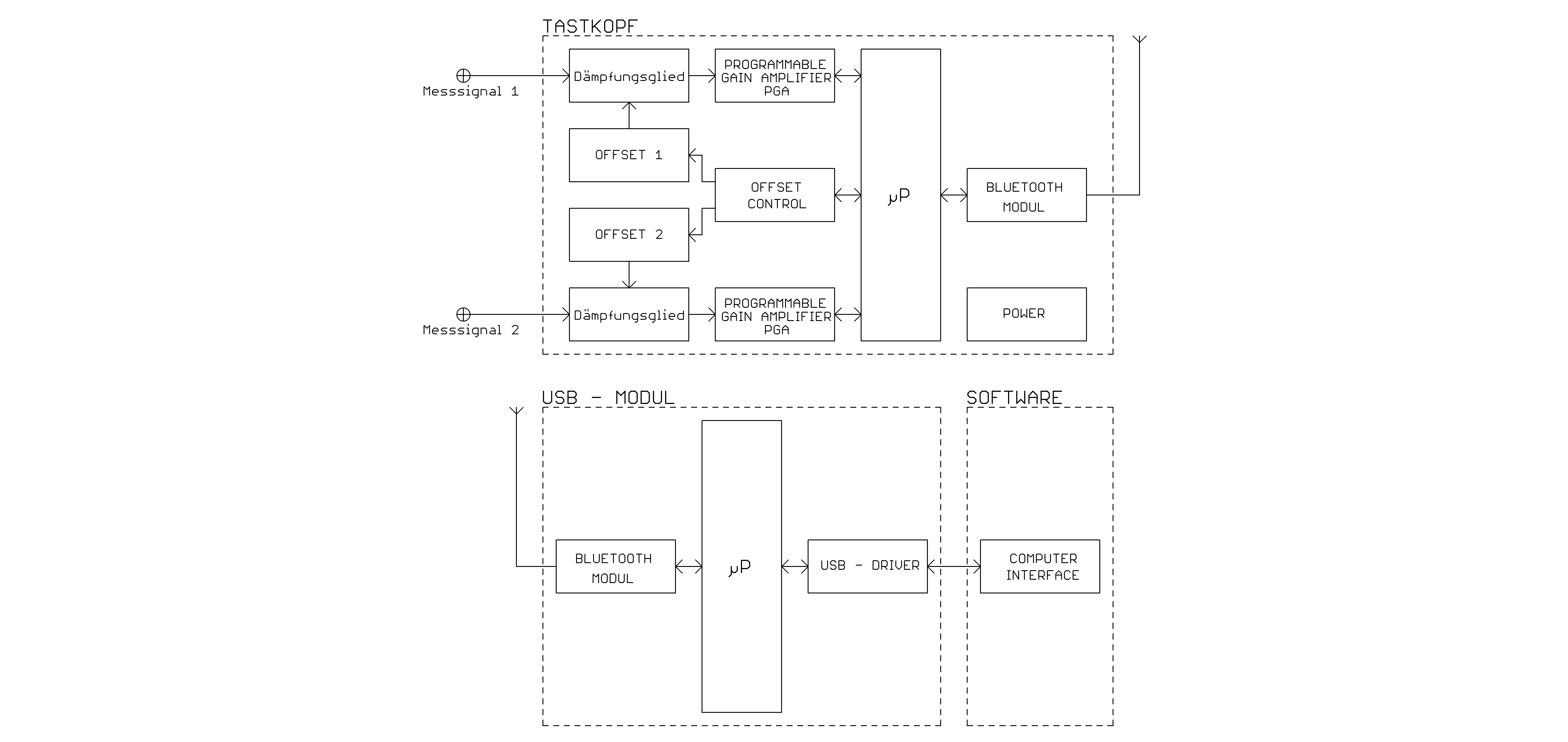

Entschuldigung. Bekomme manchmal nicht mit, dass ich zu wenige Infos geliefert habe. Mein Ziel ist es eine kontaktlose Messung zu ermöglichen. D.h. ein Oszilloskop ist im Tastkopf versteckt(so gut es geht) und die restliche Darstellung der Signalverläufe erfolgt durch den Computer. Ziel: kein Kabelsalat auf dem Messplatz. Meine Versorgungsspannung ist 5V/DC durch eine Batterie. Das gemessene Signal würde ich mit einem Dämpfer auf 1/4 dämpfen und damit ich eine höhere Spannung messen kann(bis zu 20V). Dann schalte ich einen Impedanzwandler zwischen dem Dämpfer und der eigentlichen Verstärkerschaltung. Bei der Verstärkerschaltung handelt es sich um einen PGA/VGA, welcher je nach Spannung die Verstärkung schaltet. Der Verstärker wird durch den Mikrokontroller dsp PIC30f2020(sehr geringe Abstastrate 2MS/S) . Die Daten werden anschließend durch ein Bluetooth Modul an den Computer weitergesendet, welcher damit einen Signalverlauf erzeugt. Meine Ziele: Bandwith:20MHz(ist weiß dass das wenig ist. Bitte keine blöden Kommentare) Abtastrate:50 - 100MS/s(etwas zu optimistisch, wegen der Batterieversorgung. Hoffe diesmal reichts. Hab mal ein Blockschaltbild eingefügt(als PNG)

@Maha Singh (singh_m) >Mein Ziel ist es eine kontaktlose Messung zu ermöglichen. D.h. ein >Oszilloskop ist im Tastkopf versteckt(so gut es geht) und die restliche >Darstellung der Signalverläufe erfolgt durch den Computer. >Ziel: kein Kabelsalat auf dem Messplatz. Naja. >Meine Versorgungsspannung ist 5V/DC durch eine Batterie. Das gemessene >Signal würde ich mit einem Dämpfer auf 1/4 dämpfen und damit ich eine >höhere Spannung messen kann(bis zu 20V). Is OK. > Dann schalte ich einen >Impedanzwandler zwischen dem Dämpfer und der eigentlichen >Verstärkerschaltung. Bei der Verstärkerschaltung handelt es sich um >einen PGA/VGA, welcher je nach Spannung die Verstärkung schaltet. Der >Verstärker wird durch den Mikrokontroller dsp PIC30f2020(sehr geringe >Abstastrate 2MS/S) . Die Daten werden anschließend durch ein Bluetooth >Modul an den Computer weitergesendet, welcher damit einen Signalverlauf >erzeugt. Auch 2Ms/s kriegst du nicht durch Bluetooth. >Bandwith:20MHz(ist weiß dass das wenig ist. Bitte keine blöden >Kommentare) >Abtastrate:50 - 100MS/s(etwas zu optimistisch, wegen der >Batterieversorgung. Vor allem bist du reichlich optimistisch bezüglich der Übertragungsrate per Bluethooth. Schon mal nachgeschaut, wieviel man dort WIRKLICH an Daten durchkriegt? >Hoffe diesmal reichts. Hab mal ein Blockschaltbild eingefügt(als PNG) Ja. Aber für eine Diplomarbeit ist das recht sportlich, erst recht mit den Abtastraten. Mein Tip. Bau es mindestens 2 Nummern kleiner auf. 1 Ms/s oder gar nur 100ks/s ist für niederfrequente Langzeitmessungen ausreichend, denn in diese Richtung geht es ja eher. Die großen Abtastraten und Bandbreiten von Oszis kriegst du so ohne weiteres nicht hin. Das ist ein Job für ausgewachsene Entwickler mit ordentlich Erfahrung. Trotzdem viel Erfolg bei deiner Diplomarbeit.
Danke dir für deine ehrliche Antwort. Noch eine kleine Fragen: Kennst du ein Datenübertragungssystem, welches für große Datenübertragungsraten bekannt ist? Könnte ein digitaler Buffer helfen, sodass die Daten verlangsamt über die BT - Schnittstelle übertragen werden?
@ Maha Singh (singh_m) >Kennst du ein Datenübertragungssystem, welches für große >Datenübertragungsraten bekannt ist? WLAN? Schafft bis zu 300Mbit/s. Es gibt mittlerweile wireless HDMI, dort gehen ein paar Gbit/s. https://www.golem.de/news/wireless-hdmi-sender-hdmi-signale-drahtlos-in-full-hd-aufloesung-uebertragen-1602-119165.html >Könnte ein digitaler Buffer helfen, sodass die Daten verlangsamt über >die BT - Schnittstelle übertragen werden? Das geht aber nur eine bestimmte Zeit, bis dir dein Puffer überläuft. Denn die Nettofüllrate = Zuflußrate-Abflußrate Es hat schon seinen Grund, warum es so verdammt wenige WLAN Tastköpfe gibt ;-) Aber das ist KEIN Grund, es nicht doch mal zu probieren. Aber versuch es lieber im Kleinen aufzubauen, dann ist die Chance daß es am Ende wirklich funktioniert deutlich höher.
