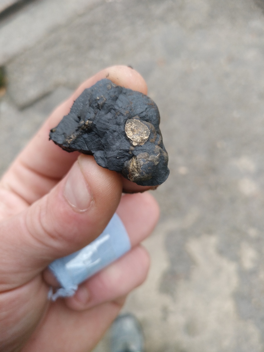

Klingt Sehr seltsam. Hintergrund ist das geschichtliche Interesse an der Radio Bzw. Funktechnik. Ich habe verschiedene Mineralien gefunden wie zB. Pyrit oder bleiglanz. Mit denen ich zB. Ganz 'kreative' Detektoren baue die man sich eher in die Vitrine stellt als zu benutzen. Da ich mir eine kleine 'sammlung' von alten Empfängern zulegen möchte sie etwas außergewöhnliches und individuelles haben. Nun war ich heute (ich arbeite mit baustoffen in einem Kieswerk) auf der Arbeit und fand einen Pyrit ähnlichen Einschluss in einer Schieferplatte. Golden glänzend, kristalline Struktur. Als ich eben Zuhause ankam wollte ich den (üblichen) diodentest mit dem multimeter machen. Aber ich finde selbst mit angezapfter krokoklemme und Stecknadel keine Diode. Der Widerstand bewegt sich zwischen 0,3-5 kOhm. Was könnte das sonst sein? Pyrit oder Bleiglanz schließe ich Mal aus? Wäre ein schönes Stück für eine Diode. Liebe Grüße SWL
P.S Es ist weder magnetisch noch mit einem Metalldetektor zu erkennen. Das habe ich noch schnell ausprobiert gerade.

Wie wäre es mit einem Foto? Was passiert wenn du HCl auf das Material gibts?

Martin schrieb: > Was passiert, wenn du mit einem Schneidbrenner auf das Material > hältst? Nicht verfügbar. Benedikt S. schrieb: > Wie wäre es mit einem Foto? > > Was passiert wenn du HCl auf das Material gibts? Ich habe nicht viel zur Verfügung. Etwas natriumpersulfat wäre noch da. Foto gibt es Morgen, ich bin schon wieder unterwegs.

SWL schrieb: > Aber ich finde selbst mit angezapfter krokoklemme und Stecknadel keine > Diode. Der Widerstand bewegt sich zwischen 0,3-5 kOhm. Funktioniert dieser Test mit dem Multimeter denn mit deinen anderen Pyrit und Bleiglanzstücken? SWL schrieb: > Was könnte das sonst sein? Pyrit oder Bleiglanz schließe ich Mal aus? Höchstwahrscheinlich Pyrit.
Dem Vernehmen nach war das Erstochern einer tauglichen halbleitenden Stelle im Detektorempfänger früher auch nicht ganz so einfach. Reiner Pyrit hilft da ja auch nichts, man braucht da ja Fehlstellen im Kristallgitter mit anderen Materialien.
Ein kleines Stück des Minerals in Salzsäure aufzulösen, oder thermisch zu zersetzen wären tatsächlich realistische Tests. Ein Form von Pyrit wäre auch mein Tip. Die Form der Kristalle kann auch schon noch einen Hinweis geben.

Sven D. schrieb: > Funktioniert dieser Test mit dem Multimeter denn mit deinen anderen > Pyrit und Bleiglanzstücken? Ja mit den anderen (gleichmäßigen und durchaus größeren Stücken) Funktioniert der Test mit dem multimeter. Ich muss zwar auch etwas stochern bis ich einen entsprechenden Übergang finde aber ich finde einen. Sven D. schrieb: > Höchstwahrscheinlich Pyrit. Ok. Lurchi schrieb: > Ein kleines Stück des Minerals in Salzsäure aufzulösen, oder thermisch > zu zersetzen wären tatsächlich realistische Tests. Ich habe aber gerade keine Salzsäure. Müsste ich erst kaufen. hinz schrieb: > https://upload.wikimedia.org/wikipedia/commons/2/2... Damit hast du die Frage schon beantwortet. Genauso sieht das Stück das ich gefunden habe aus. Also doch eine Form von Pyrit. Martin schrieb: >> > > Kann es sein, dass du trollst? Nein! Das war eine ernsthafte und ehrliche Frage.

Beim Erhitzen von Pyrit, Chalkopyrit und anderen Sulfiden wird etwas Schwefeldioxid entstehen. Das wird auch industriell genutzt und nennt sich Rösten. Ein kurzer Geruchstest ist harmlos. Aber natürlich nicht dauerhaft einatmen. In höherer Konzentration sticht das etwas in der Nase. und sonst riecht das durchaus so wie wenn der Nachbar Braunkohle verfeuert. Ostler werden wissen was ich meine. Dioden kann man an diversen Oxidschichten finden. so auch an einer verzinkten Dachrinne, an Alu-Oxid oder an Rasierklingen. in früheren Jahren hatte ich mal Quarzmehl (getrocknet, aus Scheuermilch) mit Alupulver versetzt und wie Thermit reagieren lassen. Wenn man es schafft, nicht nur mikro-kleinste Silizumkörnchen zu erhalten, kann man damit auch schon einiges in Sachen Halbleiterexperimente machen.

SWL schrieb: > Ist ein ca. 5 cm großes Stück. Sieht für mich nicht nach Pyrit aus. Pyrit läuft nicht an (oder ist das nur Dreck?) und wenn man eine größere Fläche sieht, dann ist die sehr eben. Weit öfter habe ich ich Pyritklumpen gefunden, dernen Oberfläche "pickelig" war - von vielen kleinen Kristallen mit Kantenlänge maximal 1mm.

Axel S. schrieb: > ieht für mich nicht nach Pyrit aus. Pyrit läuft nicht an (oder ist das > nur Dreck?) Das kommt aus gebrochenen Schiefer Platten (Fossilienschiefer) Das ist nur Dreck. TestX schrieb: > Wenn du in einem kieswerk arbeitest habt ihr doch sicherlich irgendeinen > geologen und wahrscheinlich auch ein gammaspektrometer... bei deinen > Fundstücken solltest du einmal nachmessen was da wirkkich drinnen > ist...das kann schnell mal Arsen oder böseres sein.. Wir bauen nicht ab und beproben nicht selbst. Ist ein reiner verkauf von zugelieferten Baustoffen. Ich bin mir aber sogar ziemlich sicher das hier einige Materialien (trotzdem als unbedenklich beprobt) leichte Spuren von Arsen und sogar (Schiefer) leicht radioaktive Stoffe beinhalten. Peter S. schrieb: > Nur soviel zur Motivation weiter daran zu arbeiten ... > > Grüsse aus Berlin Dankeschön und liebe Grüße zurück aus den Landkreisen Günzburg in Bayern.

Ich Glaube es ist keine Form von Pyrit. Ich habe eben einen kleinen lötbrenner (1700 Grad) gekauft und wollte Nachsehen ob es durch leichtes erhitzen (der Wikipedia Artikel) zur Grauen magnetischen Kugel schmilzt. Dazu habe ich das testmaterial auf eine in einen Schraubstock eingespannte Kupferplatte gelegt und die Platte langsam von unten erhitzt. Einzige Erkenntniss: es löst sich schwefel (Geruch) und es platzen Teile des Materials ab. Bei direkter Flamme zerfällt es langsam zu einer Grauen porösen Substanz. Weitere Vorschläge?

hinz schrieb: > SWL schrieb: > Ich Glaube es ist keine Form von Pyrit. > > Es ist ein pyritisierte Versteinerung! Also absolut unbrauchbar ausser für Sammler... Finger Hakler schrieb: > Das Pyrit für den Kristalldetektor wird im Labor hergesteĺlt > (Schmelze aus Schwefel und Blei?) > Und nicht im Bergbau gewonnen. Stand so in einer Bastelzeitung der > 50iger. Die Pyrite die ich im Keller habe sind definitiv nicht aus einem Labor und eignen sich hervorragend für Detektoren. Und 'Opa damals' hat mit Sicherheit keine Möglichkeit gehabt sich in einem Labor oder Handel mit solchen Sachen einzudecken.

SWL schrieb: > hinz schrieb: > SWL schrieb: > Ich Glaube es ist keine Form von Pyrit. > Es ist ein pyritisierte Versteinerung! > > Also absolut unbrauchbar ausser für Sammler... > > Und 'Opa damals' hat mit Sicherheit keine Möglichkeit gehabt sich in > einem Labor oder Handel mit solchen Sachen einzudecken. Doch! Opa oder papa haben damals ihren bastelkram beim lokalen radiofritzen oder in der Apotheke gekauft - Was weiss die Jugend heute ? Nüscht!

SWL schrieb: > Ich habe eben einen kleinen lötbrenner (1700 Grad) gekauft und wollte > Nachsehen ob es durch leichtes erhitzen (der Wikipedia Artikel) zur > Grauen magnetischen Kugel schmilzt das wirst Du mit so einem kleinen Brenner auch nicht erreichen. die Flamme selbst mag so heiss werden aber ein Werkstück darin nicht. evtl klappt es, wenn Du kleinste Stücke im Format Feilspäne einmal durchfallen lässt. oder ein kleines Stückchen mit einer Stecknadel aufpieksen. Hält schon irgendwie. Und das in die Flamme.
Finger Hakler schrieb: > Doch! Opa oder papa haben damals ihren bastelkram beim lokalen > radiofritzen oder in der Apotheke gekauft - Was weiss die Jugend heute ? > Nüscht! Bla... Bla.... Bla..... Mein Opa hat mir noch gezeigt wie das mit erhitzten Rasierklingen geht! Ich habe übrigens jetzt eine passende Probe des Pyrit gefunden die sich einschmelzen ließ und auch (Kompass) magnetisch ist! Die Größe der Stücke ist vermutlich sehr entscheidend und auch wie Stark die einzelnen Stücke Verunreinigt sind. Die Einschlüsse sind ca 200.000.000 Jahre alt und stammen aus einem Schiefer aus der Gegend um Stuttgart. So viel konnte ich mittlerweile rausfinden. Das man aus einer Alten Blechdose und etwas Lehm eine entsprechende Brennkammer mit der benötigten Temperatur bauen kann hat hier (wie immer) keiner erwähnt!... Selbst herstellen wollte ich (bleiglanz) nichts. Ich wollte sicher bestimmen das es Pyrit ist. Das habe ich nun!
