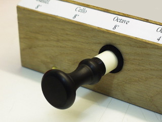

Hallo zusammen, ich bin auf der Suche nach einer bezahlbaren Lösung. Es geht darum, dass dieses Ding selbstständig auf Knopfdruck (oder besser gesagt Midibefehl) raus bzw. reinfahren soll. Wie würdet ihr sowas lösen? Es werden 60 Stüvk benötigt. Es wir ein Hub von ca. 20mm benötigt. Danke euch Lg

Das schaut mir aus, wie ein Zugriegelsystem für eine Orgel n'est pas? "Rein- und Rausfahren" bewerkstelligt man am Besten mit einem Schneckentrieb. In Deinem Fall sehe Ich einen Spindelmotor mit einem aufgesetzen Gestänge. Leider hast Du recht viel Hub für eine Fertiglösung, daher böte sich alternativ (auch im Hinblick auf MIDI) eine direkte Magnetumschaltung an: Du steckst in den Riegel einen Permanentmagneten und setzt außen eine Buchse drüber, die 3 unabhängige Wicklung hat, um einen Elektromagneten zu bauen, der ein Feld schieben kann. Durch die passende Polung saugt man den Riegel erst an, schiebt in dann auf eine Seite und stößt ihn letztlich raus. 1. Polung - 0 + zieht das Ding in die Mitte 2. Polung 0 - + zieht ihn nach rechts 3. Polung + - 0 drückt ihn nach rechts 4. Polung 0 + - hält ihn rechts Falls das noch nicht existiert, erhebe Ich hiermit Anspruch auf das Urheberrecht :-)

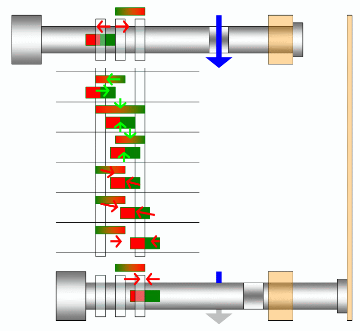

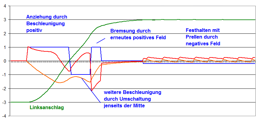

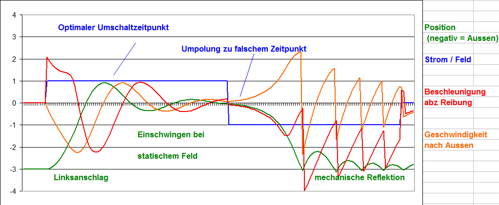

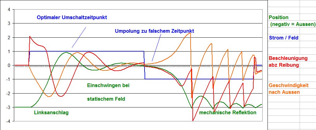

Ab da ist es eigentlich nur noch eine Frage der geschickten Steuerung: Durch die beiden grundsätzlichen Lagen des virtuellen Magnetfeldes links und rechts der Mitte, könnte man sogar "Ausholen", um per Umschaltung den Riegel nach rechts zu "schießen" und zwar soviel wie nötig ist, damit er sicher weit genug aus der Mitte kommt, damit beim Umpolen die Felder stark genug auf Abstoßung gehen. Dann wird man das Feld etwas reduzieren, um den Riegel nicht zu sehr zu beschleunigen, kurz vor dem Anschlag könnte man es sogar wieder auf Anziehend polen, um ihn zu bremsen, um dann erst nach dem Anschlag das Feld wieder auf Abstossung aufzubauen, damit er fest hält. Mit einer Anordnung von 2cm Führung (Holz ?) und 2cm langen Magneten bekommt man da locker 3cm Hub in beide Richtungen mit ausreichend Druck, gfs auch +/- 4cm. Das sollte reichen.

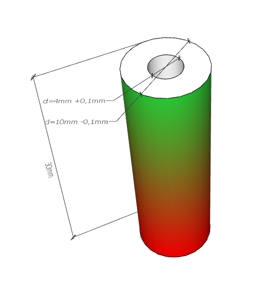

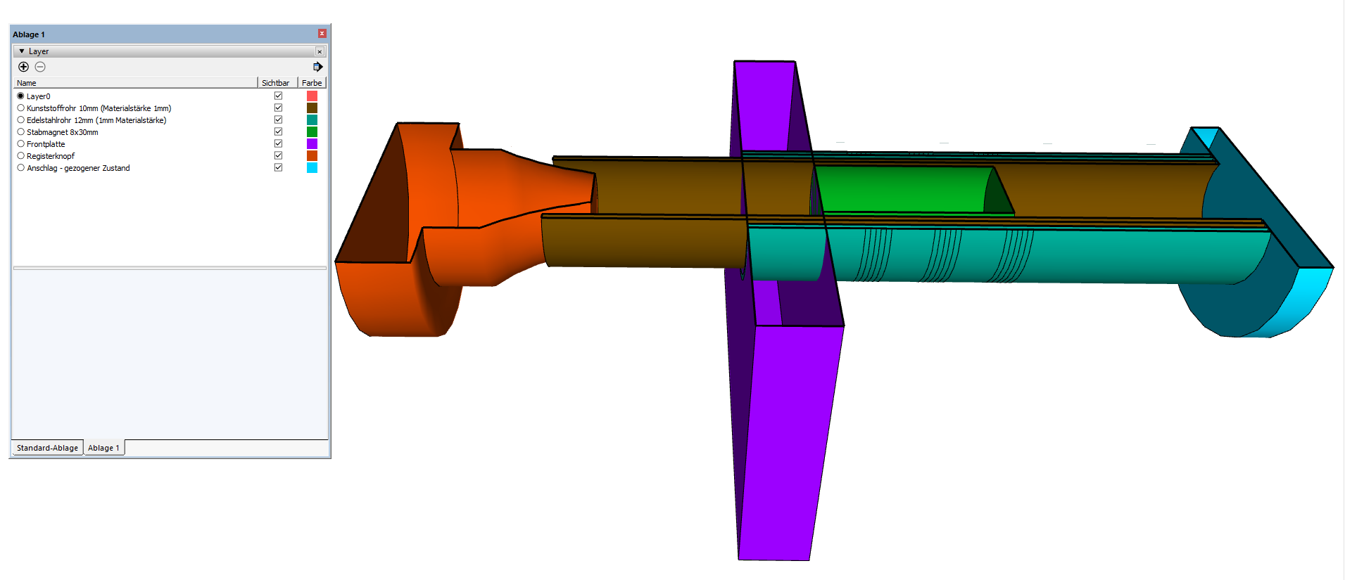

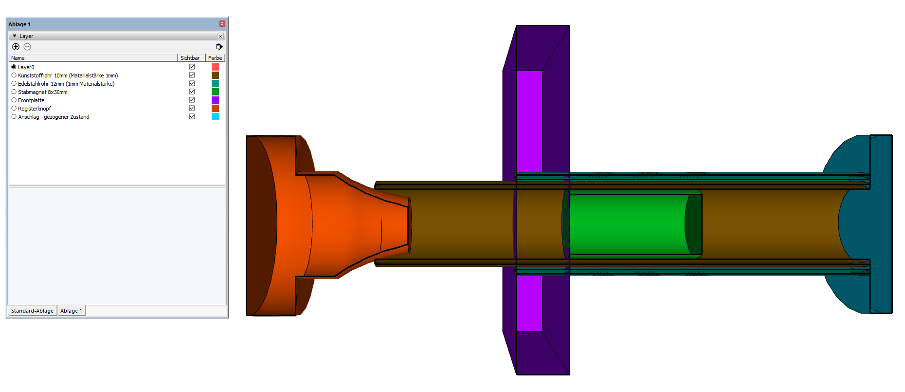

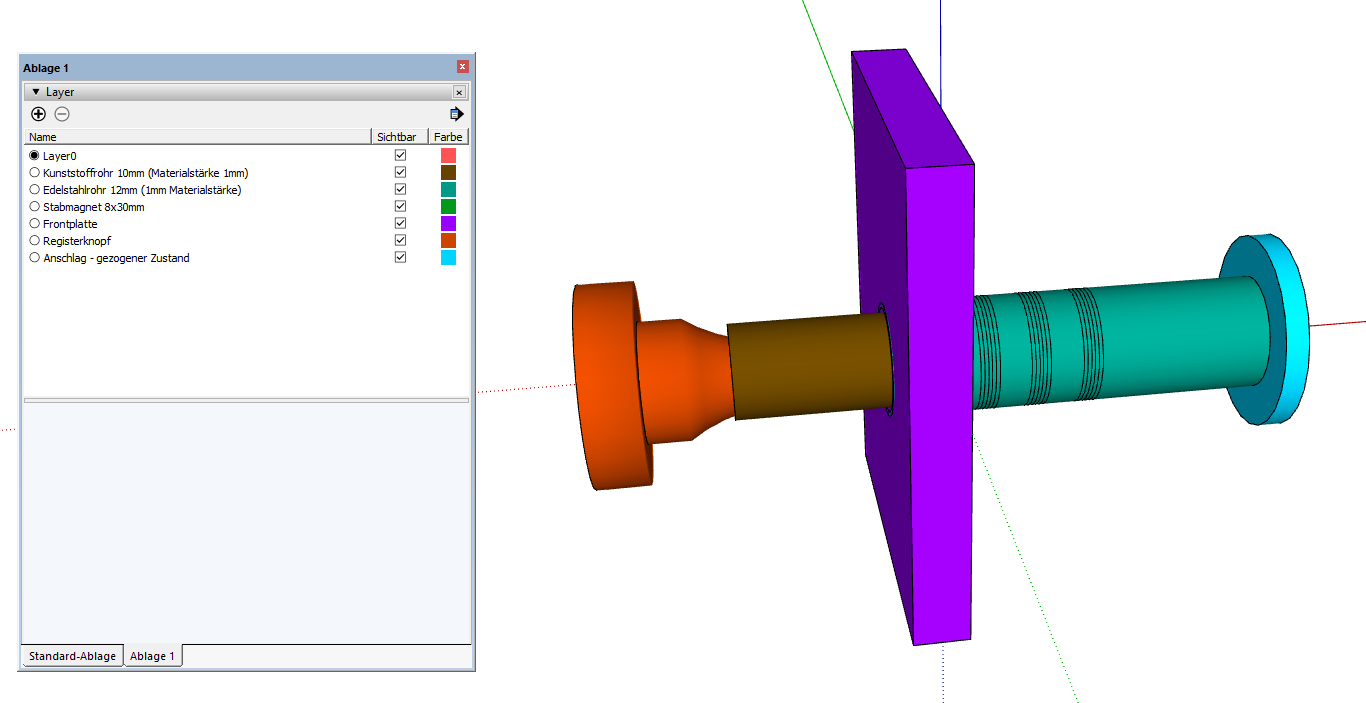

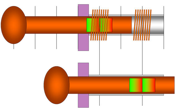

So hallo zusammen, mal wieder vielen Dank für Eure Nachrichten! Ich habe gerade mal ein Modell gemacht. SO wie ich es verstanden habe. Die Frage ist, welchen Draht nehme ich zum selber wickeln? Kupferlackdraht mit welcher Dicke? Möglichst Dick oder? Folgende Bauteile: Magnet: stores.ebay.de/Maqna/Neodym-Magnete-Stabe-/_i.html?rt=nc&_fsub=728248501 7&_sid=1253242057&_trksid=p4634.c0.m14.l1581&_pgn=3 Kunststoffrohr quasi als Gleiter im inneren eines Edelstahlrohres. 1mm ist Spiel. Ich finde keine genau passenden Rohre :( https://www.obi.de/profile/rundrohr-schwarz-10-mm-x-10-mm-x-1000-mm/p/3313038 Edelstahlrohr: https://www.obi.de/profile/rundrohr-edelstahl-12-mm-x-12-mm-x-1000-mm/p/3314200 Oder wäre es da auch besser, wenn es ein nicht leitendes MAterial ist. Also Plastik... Den Magnet will ich in das Plastikrohr irgendwie einkleben. Auch muss ich irgendwie noch eine 4mm Gewindestange oder Schraube einkleben. Weil vorne kommt als Registerknopf ein Möbelknopf mit 4mm Innengewinde drauf: http://www.ebay.de/itm/20x-Holzknopf-Holz-Mobel-Knopf-Mobelgriff-Schubladengriff-Mobelgriffe-Natur-NEU-/391831615441?hash=item5b3afbf7d1:g:ikwAAOSw0j9ZWv6N Um das äußere Rohr habe ich jetzt mal 3 Spulen eingezeichnet. Wie viele Windungen ich brauche muss man noch sehen. Habe das jetzt nur mal so ungefähr gezeichnet. Was meinst Du wie viel sollte ich da drumwickeln? Genau so wäre der Plan. was hältst Du davon? LG und wie immer vielen, vilen Dank an alle. Ist echt super,w as Ihr für Ideen habt.

Fabian M. schrieb: > Kunststoffrohr quasi als Gleiter im inneren eines Edelstahlrohres. 1mm > ist Spiel. Ich finde keine genau passenden Rohre :( 1mm Wandstärke heißt, dass der Innendurchmesser 2mm kleiner ist als der Außendurchmesser. Passt doch bei dir perfekt mit 12mm Edelstahl und 10mm Kunststoff? Fabian M. schrieb: > Kupferlackdraht mit welcher Dicke? Möglichst Dick oder? Kupferlackdraht ist gut, aber von der Dicke hängt die Spannung ab, mit der man das später betreibt.
jz23 schrieb: > 1mm Wandstärke heißt, dass der Innendurchmesser 2mm kleiner ist als der > Außendurchmesser. Passt doch bei dir perfekt mit 12mm Edelstahl und 10mm > Kunststoff? Ach stimmt ich idiot. Das muss ich ja mal 2 nehmen. Sorry. Anscheinend zu spät zum denken. :D jz23 schrieb: > Kupferlackdraht ist gut, aber von der Dicke hängt die Spannung ab, mit > der man das später betreibt. Ok. Dann werde ich mal sehen. LG

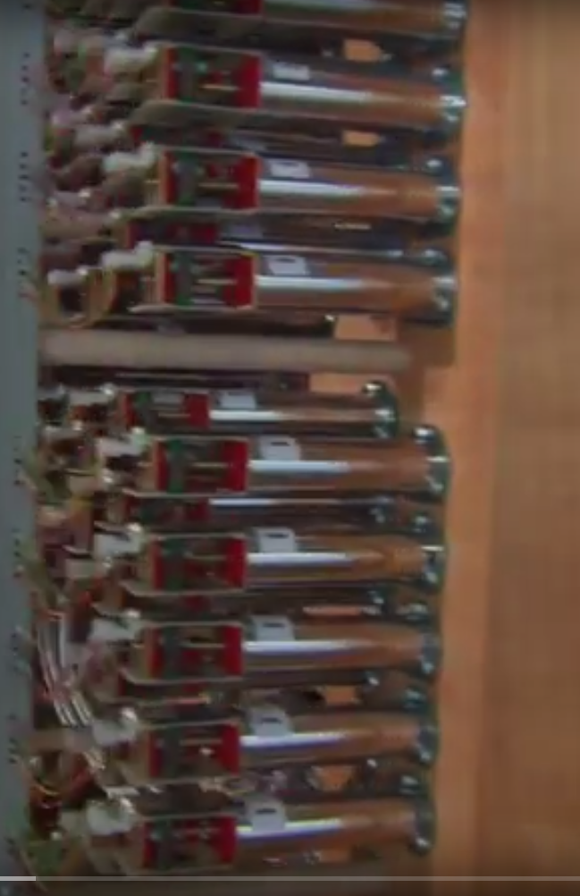

Hier sieht man mal das Prinzip von einem Linearmotor. Finde ich sehr hilfreich. :) https://www.youtube.com/watch?v=38c1Uz0s6sM Eigentlich genauso wie bei mir, nur, dass ich noch eine weitere Spule habe, damit ich ihn auch wieder zurückschicken kann. Das geht ja hier im Video mit der Gravitation. :)

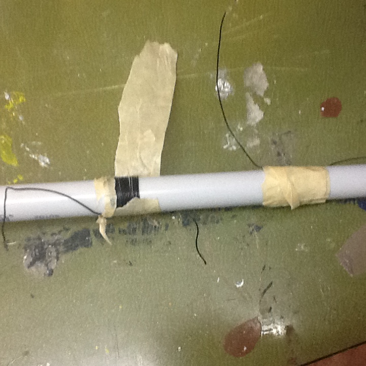

Fabian M. schrieb: > Habe einfach ein Plastikrohr > genommen und darum 20 Wicklungen Litze gewickelt. Ich musste > feststellen, dass das eindeutig nicht reicht. Ein paar hundert Windungen wirst Du schon drauf wickeln müssen...
Mani W. schrieb: > Fabian M. schrieb: >> Habe einfach ein Plastikrohr >> genommen und darum 20 Wicklungen Litze gewickelt. Ich musste >> feststellen, dass das eindeutig nicht reicht. > > Ein paar hundert Windungen wirst Du schon drauf wickeln müssen... Okay danke für die Info! Dann werde ich mir irgendwas überlegen müssen, wie ich das am besten Wickel. Brauche ja dann 120 Stück davon. Oder vielleicht mach ich doch eine pneumatische Lösung...

Fabian M. schrieb: > NEUIGKEITEN MAGNET-LÖSUNG > Habe heute ein wenig herumprobiert. Habe einfach ein Plastikrohr > genommen und darum 20 Wicklungen Litze gewickelt. Ich musste > feststellen, dass das eindeutig nicht reicht. Wenn ich mit einer > eisenschraube an die Spule hingegangen bin, habe ich null magnetische > Wirkung feststellen können. Wie hast Du die getestet? Die Eisenschraube allein magnetisiert sich ja maximal so, wie das Feld und verstärkt dieses noch etwas, um dann etwas anderes, magnetisches anzuziehen. In Deinem Video scheint es ja zu gehen. Die Magnetische Kraft kann man berechnen: Die Feldwirkung geht mit Abstand zum Quadrat, das Feld ist maximal definiert durch die Magnetisierung. Bei Luftspulen ist die 1 und damit letztlich entsprechend der Amperewindungszahl, - beim Magneten gegeben durch die Vormagnetisierung. Die besten sind Cobalt-Nickel-Typen
jz23 schrieb: > In die Bohrmaschine einspannen hilft beim Wickeln. Aber vorher den > Schlag abschalten ;-) Sonst noch irgendwelche Tipps? Welche Dicke Kupferlackdrahtdicke sollte ich verwenden? Und wie viele Windugen werde ich brauchen? Welche Spannung soll ich draufschicken? Ich will ja eine möglichst starke Spule haben, aber mit möglichst wenig Windungen, aber auch nicht, dass das Plastikrohr drunter schmilzt...
Jetzt haben wir uns gerade überschnitten... Magneto schrieb: > Wie hast Du die getestet? Die Eisenschraube allein magnetisiert sich ja > maximal so, wie das Feld und verstärkt dieses noch etwas, um dann etwas > anderes, magnetisches anzuziehen. In Deinem Video scheint es ja zu > gehen. Ich habe dann auch einen Permanentmagneten hingehalten. Dieser wurde weder angezogen, noch abgestoßen. Betrieben habe ich das mit 12V und es sind da. 1,5A geflossen. > Die Magnetische Kraft kann man berechnen: Die Feldwirkung geht mit > Abstand zum Quadrat, das Feld ist maximal definiert durch die > Magnetisierung. Bei Luftspulen ist die 1 und damit letztlich > entsprechend der Amperewindungszahl, - beim Magneten gegeben durch die > Vormagnetisierung. > > Die besten sind Cobalt-Nickel-Typen Ah ok danke. Dann versuche ich mich in diese Materie mal etwas einzuarbeiten und dann erstmal alles durchzurechnen. Um auch zu wissen, wie viel Draht ich brauche. Auch wegen den Kosten. Vielleicht wird ja dann doch eine pneumatische Lösung interessant. Lg
Man kann solche "Luftspulen" nicht einfach fertig kaufen. Ich bräuchte eine, die einen Innendurchmesser von 15mm oder so hat.. Bin bisher noch nicht fündig geworden. Kennt ihr da noch Adressen?
Das ist aber verwunderlich. Möglicherweise liegt es an der Windungszahl. Grob gerechnet ist die aber alleine gesehen, egal, weil es auf das Produkt von Stom und Windungszahl ankommt: https://de.wikipedia.org/wiki/Zylinderspule https://de.wikipedia.org/wiki/Luftspule Für so eine Anordnung wie Deine mit gefühlt 3cm Durchmesser und einem halben Centimer für die Spulenbreite komme Ich auf fast 1000A/m im Inneren. Das muss man fühlen können. Ist natürlich die Frage, was da in 5cm Distanz von über bleibt. Ich würde in jedem Fall etwas weniger Stom nehmen, den man noch mit einem Transistor schalten kann und mehr Windungen, z.B. 500mA und 100 WdG. Durchbrennen sollte eigentlich nichts, weil der Strom ja nur zum Schalten benötigt wird. Gerade beim Stöbern gesehen: Für Deinen Fall könnte die Helmholtzspulenkonfiguration passen: https://de.wikipedia.org/wiki/Magnetische_Feldst%C3%A4rke Dann wären es nochmal 50% mehr an Feldstärke, bei 2 Spulen, dafür homogen.

Magneto schrieb: > Dann wären es nochmal 50% mehr an Feldstärke, bei 2 Spulen, dafür > homogen. Das ist kontraproduktiv. Homogene Magnetfelder üben keine Kräfte aufeinander aus, nur Drehmomente. Innerhalb eines homogenen Magnetfeld wird nichts bewegt. Zugmagnete leben davon, daß das Feld außerhalb der Spule extrem inhomogen ist. Sobald der Kern im homogenen Bereich ist, läßt die Kraft nach. MfG Klaus
War nur so eine spontane Idee. Was mich noch bewegt, ist die Kraft, die auf einen Körper ausgeübt wird. Ich tue mich schwer den zu berechnen. Laut: http://de.wikipedia.org/wiki/Elektromagnet komme Ich für 20AWdg nur auf wenige MilliNewton. Kann das sein? Der Bau eines Elektromagneten ist auch hier diskutiert: Beitrag "Re: Starken Elektromagnet bauen"
Magneto schrieb: > Dann > wäre der Magnet voll in der jeweiligen Spule und es müsste nichts so > kompliziert rausgeschossen werden, wie bei der Idee von Jürgen. Das stimmt. Meine Idee war ja aber genau dafür gedacht, weil Ich aus Erfahrung mit Orgeln annahm, dass der Hub nicht reichen würde und man weite Teile des Schiebers nicht mit Magneten und Spulen wird überdecken können. Wenn da so wenig Bewegung gefordert ist, dann wird die Lösung einfacher. > Ich meine sogar, dass es > überhaupt keines Haltstroms bedarf, weil die Schiebestange ja auch im > Normalbetrieb mit Haftung hält. Sobald der Schieber in Ruhe ist, ja. Allerdings saust das Ding ja mit einem entsprechenden Impuls gegen einen Anschlag und wenn der nicht genügend befilzt ist, haut das gfs zurück. Da muss man schon Halten, bis Ruhe ist und dann abschalten. Ich habe das in meiner Simulation ja angedeutet, wobei das Abprallen ein wenig übertrieben ist. Ich habe absichtlich wenig Reibung eingestellt. Vom Prinzip her ist das aber der Fall. Je nach Geschwindigkeit haben wir dann einen prellenden Schalter. Ich habe dabei die charakteristischen Klackgeräusche vor Augen, wenn der Organist, die Register wechselt. Tut er das in Hektik mitten im Spiel, hört man das in der gesamten Kirche.
> Svens Idee mit der Pneumatik ist auch interessant Bei der Luftikuslösung halte Ich mich raus :-) Ich habe nur meine Tonaufnahmen vor Augen, bei denen Ich immer Luftgeräusche, Kompressorgeräusche und klackernde Ventile mit drauf habe, neben dem, was Ich eigentlich wollte: Den Pfeifen. Ich denke halt, dass man eine Luftdrucklösung nicht so lautlos hinbekommt, wie eine aktive Magnetfeldsteuerung. Dasselbe gilt für Servolösungen: Die sind entweder langsam oder laut und funktionieren letztlich auch mit Motor, unterliegen also denselben Randbedingungen. Entweder Ich fahre das mit hohem Strom und bin schnell, oder Ich muss mit der Drehzahl hoch und/oder arbeite über eine Getriebe. Beides verursacht Schall, den man auch nicht so leicht wegbekommt. > Ich glaube auch, dass der Magnet länger sein sollte, als die Spule, "Langer Magnet" ist wiederum eine Frage des benötigten Hubs. Ich hatte bei den vorgeschlagenen Stabmagneten jetzt mal 2 Stück im Sinn, was so etwa 4-5cm wären. Gfs geht auch weniger, siehe Zeichnung mit 2cm Hub. Die Verwendung eines Magneten gegenüber z.B. ferromagnetischem Stahl ist aber essenziell für die Lösung, weil eine definierte Richtung benötigt wird. Ansonsten könnte man ja auch mit einer einzigen Spule einen Stahlstift hin und herschleudern, wenn man es geschickt steuert und im Totpunkt des Magnetfeld abschaltet. Dann kommt aber irgendwann das Teil man in der Mitte zum Erliegen und man kriegt es nicht mehr raus. :-) Nur mit einem Magneten kann Ich den Schieber auch rausdrängen und nur mit 2 Spulen in unterschiedlicher Lage wiederum eine Position definieren, bei der beim Invertieren des Magnetfeldes der Schieber in eine dedizierte Richtung gedrängt wird. > Dann muss die Spule eigentlich nur > umgepolt werden und kann dann abgeschaltet werden. Das einfache Umpolen erzeugt aber nur Anziehung oder Abstoßung und dann wird der Magnet auch wieder nur reingezogen oder ausgeworfen. Dann müsste die Spule einseitig sitzen und es braucht eine Gegenkraft. Um das statische Magnetfeld "Magnetschieber" gegen das äußere Feld kontrolliert zu versetzen, muss das äußere Feld nicht nur "an" und "aus" können, sondern wandern. Ich sehe da nach wie vor mindestens zwei Spulen. Außerdem wird es das Anschlagsproblem so oder so erfordern, die Spulen intelligent zu schalten, um a) Umschaltgeschwindigkeit oder zumindest ausreichende Leistung und b) weiche Bewegung zu erhalten. Nur AN / AUS wird also in jedem Fall zu wenig sein. Dasselbe gilt im Übrigen auch für die Luftdruckidee: Sobald der Schieber in Bewegung gerät, wird er weiter beschleunigt und wird ohne Umschaltung und Bremsung ebenfalls mit Dampf gegen den Anschlag fahren. Möglicherweise kann man einen Moosgummiring einsetzen, der das Anschlagen jeweils entschärft.
Klaus schrieb: > Innerhalb eines homogenen Magnetfeld wird nichts bewegt. > Sobald der Kern im homogenen Bereich ist, läßt die Kraft > nach. ... richtig, und ist im Inneren in der Mitte faktisch Null, weshalb es ja zu der Schwingung kommt, die in meiner Simulation oben angedeutet wird. Wie schon geschrieben, muss das Magnetfeld wandern, wie in einem Motor und den Kern ziehen oder schieben. Trotzdem kann diese Helmholtzanordnung in etwa die Lösung sein. Die Spulen müssen nur entsprechend angesteuert werden, dass das Feld wandert. Im Grunde brauchen wir eigentlich eine Art Linearmotorabschnitt: Nach meinem Verständnis brauchen wir zumindest die 3 Positionen "Linke Spule positiv", "Beide Spulen positiv" und "Rechte Spule positiv", um den Schieber sukzessive nach rechts zu ziehen. Eventuell braucht man dann noch "Linke Spule negativ" um ihn zu schieben. Ich habe schon mal was Ähnliches entwickelt, daher bin Ich eigentlich sicher, dass das so passen müsste. Magneto schrieb: > komme Ich für 20AWdg nur auf wenige MilliNewton. Kann das sein? Kommt auf den Feldverlauf außen an, wir nutzen ja den statischen Gradienten außerhalb der Spule und einen dynamischen Gradienten dH(dt) über ein wanderndes H(x) mit dx/dt. Wieviel Kraft man benötigt, hängt von der Masse und der Reibung ab: So ein Schieber hatte Ich jetzt mal mit 50g angesetzt. 100 mN wären dann schon 2g. Bei der Berechnung des Magnetfeldes ist dann auch die Stärke des Magneten wichtig. 20 Amperewindungen ist aber nicht sonderlich viel, das stimmt. Müsste man ausprobieren und zwar mit der realen Geometrie. Ob sich das bei so vielen Einheiten mit 500,- machen lassen wird, muss man sehen. Die 120 Spulen könnten das gfs schon übertreffen. Es braucht zudem auch noch eine Leistungsansteuerung, also 240 Transistoren, die mal 1A pulsartig schalten können. Die Teile um den Schieber herum müssen in jedem Fall unmagnetisch / nicht magnetisierbar sein, von wegen "Edelstahlrohr" und so. Man könnte allerdings darüber nachdenken, ob man die Spulen auf einen Hohlring wickelt, um mehr Wirkung zu bekommen.

Gefühlsmässig brauchst Du für das "Innenrohr" abschnittsweise ein magnetisierbares Metall und einen hohen dyamischen (nicht statischen) Strom. Da sollte sich eigentlich nur beim Umschalten was in Sachen Leistung tun (von wegen Wärmeentwicklung und Schmelzen).
Jürgen S. schrieb: > Gefühlsmässig brauchst Du für das "Innenrohr" abschnittsweise ein > magnetisierbares Metall und einen hohen dyamischen (nicht statischen) > Strom. Da sollte sich eigentlich nur beim Umschalten was in Sachen > Leistung tun (von wegen Wärmeentwicklung und Schmelzen). D.h. die Magneten würden dann am Innenrohr sowieso haften. Momentan versuche ich aber einen so gut passenden stabmagneten (mit Innenloch) zu bekommen, damit ich auf das Innenrohr verzichten kann. Anhang: So sieht es bei echten orgeln aus. So stelle ich das bei mir auch vor. Den Anschlag will ich genauso lösen. Einfach eine Gewindestange durch und dann auf die befilzte Anschläge (Unterlegscheiben) mit zwei Muttern aufschrauben. Dann kann ich das ganze auch sehr fein einstellen. Vielleicht kann ich mir damit dann das abbremsen un d so weiter sparen. Dann wird die Ansteuerung deutlich leichter. Hier ist das Video: https://www.youtube.com/watch?v=l-q-Y3Orre8 Bei 3:16 VG

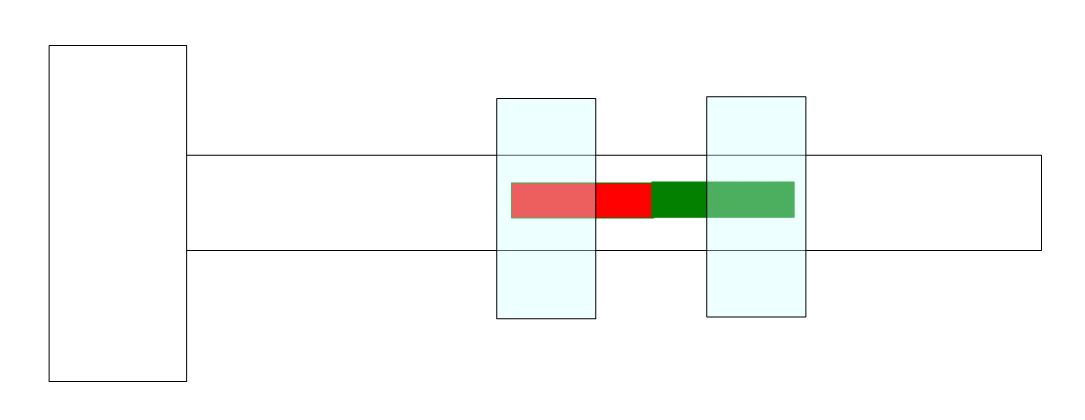

Eigentlich müsste es doch auch mit nur einer Spule funktionieren. Oder? Habe hier auch ein Video gefunden, wo das schematisch mal dargestellt wird: https://www.youtube.com/watch?v=om0yTP59nG4 Ab 0:40 ist der interessante Teil. LG und natürlich wie immer Danke Eeuch für die ganzen Infos!!
Die Animation zwigt nur Einzug und Auswurf in eine Richtung. Er braucht beide Richtungen für den Hub. Das vermute Ich mal oder man bräuchte einen sehr langen Magneten und eine noch längere Spule und richtig Saft wegen der grösseren Entfernung.
Jürgen S. schrieb: > Die Animation zwigt nur Einzug und Auswurf in eine Richtung. Er > braucht > beide Richtungen für den Hub. Das vermute Ich mal oder man bräuchte > einen sehr langen Magneten und eine noch längere Spule und richtig Saft > wegen der grösseren Entfernung. Dann würde ich mich jetzt mal darum kümmern einen kostengünstigen Magneten zu bekommen und dann würde ich das mal alles zeichnen und einen Prototypen bauen. Was würdest Du denn da für einen Magneten empfehlen: Welche Länge? Durchmesser würde ich 8mm machen mit Innenloch von 4mm Welche Stärke? (N50, N48, N?????) Wie wäre z.B. der hier geeignet? https://www.supermagnete.de/ringmagnete-neodym/ringmagnet-10mm-x-4mm-x-15mm-neodym-n42-vernickelt_R-10-04-15-N Ist halt 10mm aber das würde ja auch gehen. Bräcuhte dann halt ein 12mm Alurohr (Wanstärke 10mm). Vielen Dank Dir für Deine Untertützung VG Fabi
