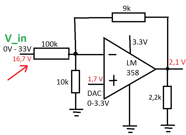

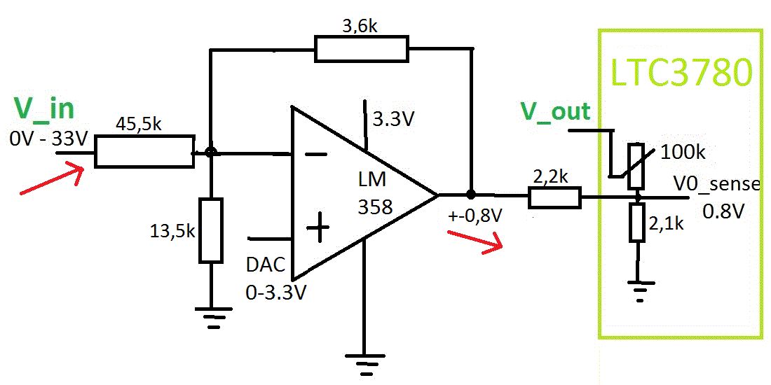

Ach Leute ich doof. Weiß nicht wirklich wie ich den OP vom LM358
beschalten soll.
Möchte aus dem 97% Wirkungsgrad LTC3780 step-up step-down (Vollbrücke)
einen mppt-Solarregler machen.
Das 14A LTC3780 Modul wird aber nur über 100k Poti von der
Ausgangsspannung geregelt. Also steigt V_out, dann steigt am V0_Sense
die Spannung über 0,8 Volt und der LTC regelt die Leistung runter.
Für mppt muss aber die Eingangsspannung geregelt werden. Und zwar
umgekehrt. Also wenn V_in sinkt, dann muss die Konverterleistung
reduziert werden, damit das Solarmodul gegen Leerlaufspannung geht -
also V_in wieder ansteigt.
Also mit einem Operationsverstärker einen invertierenden Verstärker, der
einfach auch auf V0_sense wirkt. Sinkt dann V_in, wird V0_sense hoch
gezogen, der LTC denkt dass muss an einer höhren V_out liegen und regelt
die Leistung runter :-)
Hab mit Potis als Widerständen mal die Schaltung mit einem LM358
zusammengesteckt. Ja so ein paar mV läuft OUT auch entgegen V_in = 14-18
Volt.
Aber ich finde keine Widerstandswerte die
1. OUT um 0,8 Volt verteilen.
2. gewünscht 0,7 - 0,9 Volt durch IN+ = 0 - 3,3V variieren.
Also ich will dann mit ESP8266 per I2C und DAC IN+ zwischen 0 und 3,3
Volt regeln und so V_in am LTC einstellen.
Aber ich halt doof und nix Ahnung von Operationsverstärkern.
Vielleicht mag mir jemand sagen wie ich das Ding verschalten muss,
liebwink :-)

Naja du schiebst auf dem LM358 16V-33V obwohl der nur 3,3V als
Betriebspannung hat damit übersteuerst du die Eingänge.
Wenn du ein Spannungsteiler so wählst das darüber 33V = 2,5V werden
sollte es klappen. Denk dran das der LM358 nicht 100% an VCC(3,3V) und
GND(0V) gesteuert werden kann.

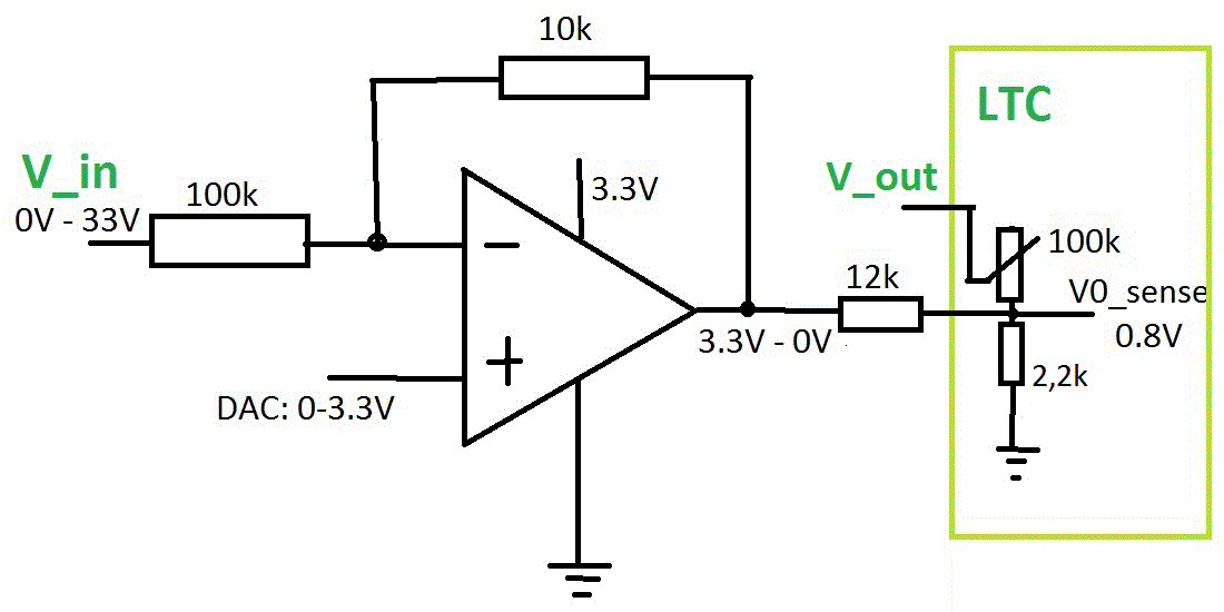

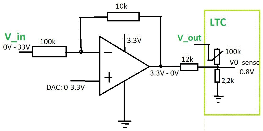

von Das R. (Firma: Verliererland) (verlierer)
> sollte es klappen.
Na prima, da hab ich für morgen was zum Testen, siehe Bild im Anhang.
Dankeschön :-)
Ganz genau :-) Mir hat schon jemand gesagt ich solle einen Mosfet-OpAmp
nehmen. Hab aber grad keine hier und ich will ja nur +- um 0,8 Volt aus
OUT raus bekommen. Wär schon  mal ein Anfang.
hier kannst Du einige Grundlagen erhalten.
https://www.elektronik-kompendium.de/public/schaerer/opa1.htm
zu 1.
Dies erreichst Du, indem am nichtinvertierenden Eingang eben diese 0,8V
liegen, die der nachfolgende Eingang als Ruhepotential anscheinend hat.
Somit ergibt sich bei einer Eingangsspannung größer als 0,8V eine
Ausgangsspannung kleiner als 0,8V, wobei der Verstärkungsfaktor der
OPV-Schaltung in Deinem Beispiel etwa ein 1/11 beträgt.
Für eine Eingangsspannung kleiner als 0,8V wird am Ausgang etwas mehr
als 0,8V heraus kommen. Der 12kOhm-Widerstand im linken Bild dürfte eher
störend groß sein, da er die Wirkung vermindert. Die Wirkung des
100k-Potis soll doch durch den OPV übersteuert werden.
Am nichtinvertierenden Eingang macht eine gering wirkende
Abgleichmöglichkeit Sinn.
zu 2.
Das macht die Differenzverstärker-Schaltung bei entsprechender
Dimensionierung.
https://www.elektronik-kompendium.de/sites/slt/0210153.htm
Die beiden zusätzlichen Widerstände sind an den Bereich anzupassen, den
der DAC durchläuft.
Im Prinzip kannst Du mittels Oszilloskop/notfalls Multimeter und einer
fein einstellbaren Spannungsquelle die Wirkungsweise selbst
ausprobieren. Den invertierenden Verstärker kann man sich mechanisch als
eine Wippe vorstellen, deren Höhe des Lagers durch den nichtinvertienden
Eingang bestimmt wird und deren Hebelarme den Werten der eingebauten
Widerstände entspricht. Diese Wippe braucht nicht geölt werden :-)
Und die Eingänge des LM358 kommen zwar bis 0V runter, aber nach oben hin
nur bis UB - 1,5V, also hier nur bis +1,5V.
mit freundlichem Gruß

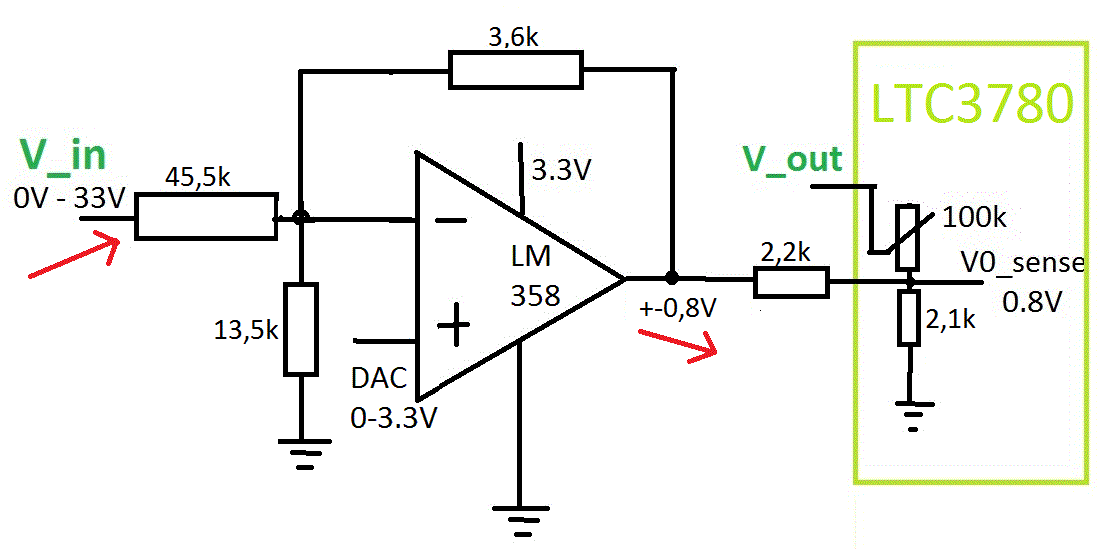

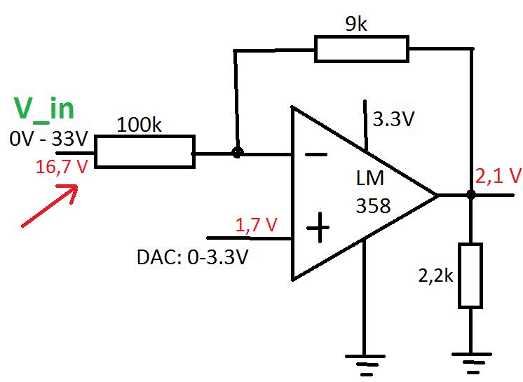

Wow, es hat tatsächlich funktioniert !
Anbei Schaltplan mit den Widerstandswerten die ich experimentell
bestimmt habe. Der Profi mag vielleicht sagen ob das so halbwegs in
Ordnung ist, bzw. welche Verhältnisse wo besser wären.
Als nächstes werde ich den OpAmp an den DAC und damit an den
ESP8266+TFT+4xADC+2xHall-Stromsensor hängen..
Ja ich wollte ursprünglich die 100k V_out Regelung nicht komplett
überschreiben drum die entkopplung mit dem 12k Widerstand. Dann hätte
man über V_out eventuell noch die Ladeendspannung regeln können.
Aber da ich mit dem ESP8266 (D1 Mini) alle Spannungen und Ströme
überwache kann ich auch einfach V_in auf die Leerlaufspannung des
PV-Moduls stellen wenn der Akku voll ist.
Bin also auf 2,2k runter. Ganz weglassen scheint mir nicht so gut weil
dann der DAC viel härter greifen würde und ich so vermutlich die 12 bit
0-3,3V nicht ausnutzen kann. Drum als ein Widerstand zwischen OUT und
V0_sense der die Wirkung dämpft.
Alternativ ein 100k Poti am "+" Eingang des OpAmp als Spannungsteiler
genutzt ?
Ideen immer zu mir
Und danke schon mal für die Hilfe.

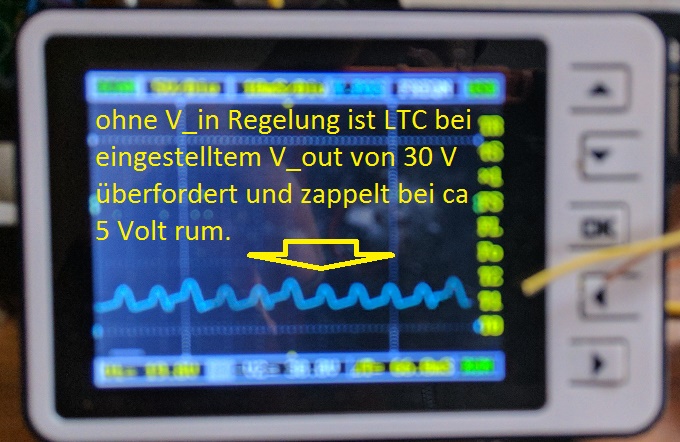

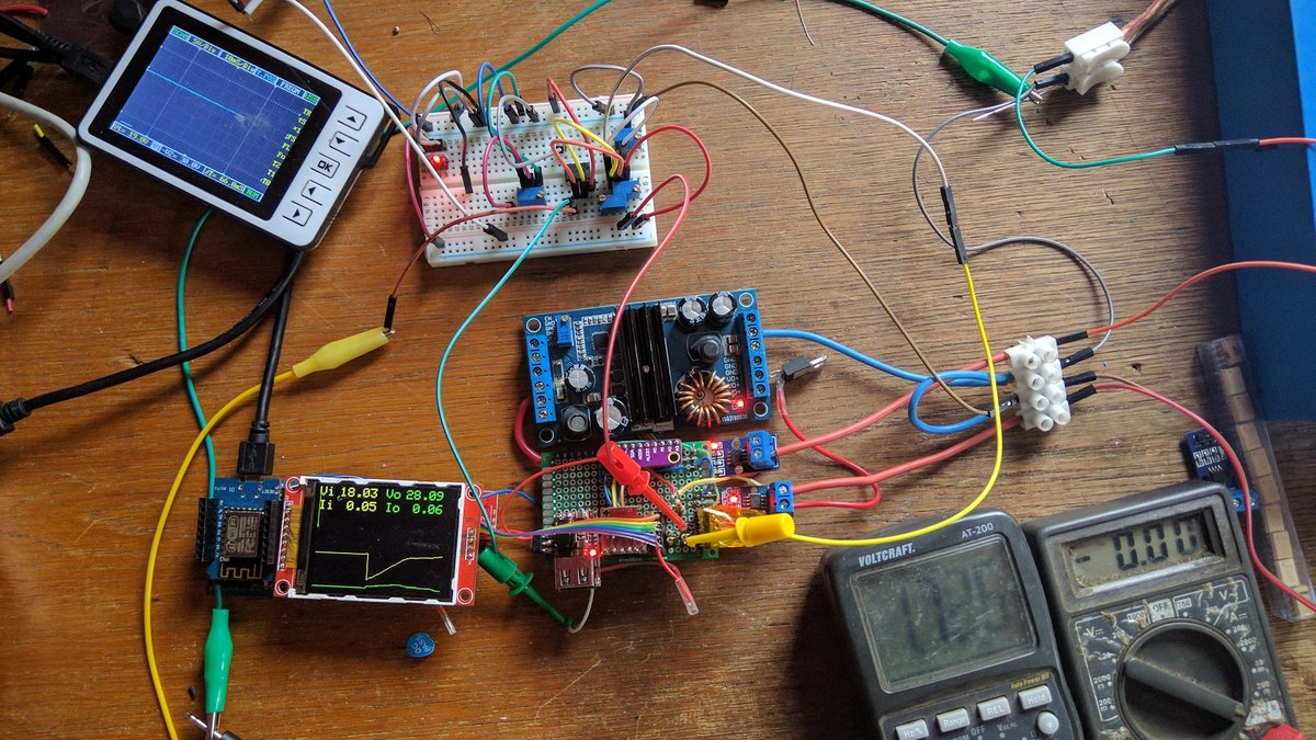

So nun ist der OP fliegend mit dem DAC und dem Rest verdrahtet, siehe
Bilder.
Ich warte nun bis morgen ob Euch noch bessere Widerstandskombinationen
einfallen, bevor ich den OP auf die Platine setze.
Und dann darf ich mir einen schönen Regelkreis ausdenken um den MPP zu
tracken.
Am primitivsten wäre immer kurz zu unterbrechen und die Leerlaufspannung
zu messen. der V_mpp ist wohl so grob 83% von V0.
ein einfaches
  if (oData.fIout < oData0.fIout)
    iSet -= 30; // reduce V_in
  else
    iSet += 10; // increase V_in
  dac.setVoltage(iSet, false);
tut es aber gerade auch schon.
Dankeschön

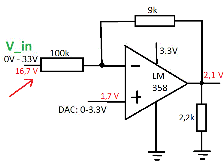

von Michael B. (laberkopp)
Gar nicht.
Ein LM358 liefert keine 3.3V, wenn er mit 3.3V versorgt wird, und kann
keine 3.3V messen, wenn er mit 3.3V versorgt wird.
Man müsste ihn mit zumindest 5V versorgen, um solche Spannungen
verarbeiten zu können.
Ausserden: Ein invertierender Verstärker verwandelt eine positive
Eingangsspannung in eine negative Ausgangsspannung.
Nein. MPP kann niemals über einen ivertierenden Verstärker 'berechnet'
werden. MPP ist immer ein iterativer Prozess, bei dem der Wandlergrad
(PWM Puls-Pausenverhältnis des Step down oder Step up Schaltwandlers)
experimentiell nach oben oder unten verändert wird, und dann nachgeguckt
wird, ob sich die Gesamtleistung erhöht (richtige Richtung) oder
verringert (Richtungsumkehr beim nächsten Versuch). Da beim Laden eines
Akkus die Akkusopannung hinreichend konstant istk, muss man dabei nur
den Ausgangsstrom messen -> mehr Strom = besser.
Vergiss also deinen Ansatz.
Obwohl MPP Schaltungen auch nur mit Analogtechnik möglich sind, ist ein
uC zu empfehlen. Der muss dann nur Analogspannungen (Spannungsabfall an
einem Shunt um den Strom zu messen) messen können und darf direkt den
Schalt-MOSFET steuern.

Das R. schrieb:
> Mir wurde gesagt dass alle großen MPPT einfach regelmässig V0 messen und
> dann V_in als Faktor davon einstellen, fertig.
mhhh warum sollte man das tun? Gerade bei großen MPPT-Reglern, wenn
ordentlich Leistung abgegriffen wird. Hat den Nachteil das du starke
Lastschwankungen hast und dies sich wieder auf den Verbraucher bzw
Ladeleistung auswirken, weil die dann mal eben weggeschaltet wird aber
im nachhinein wieder neu angefahren werden muss. Sehr harte Regelung.
Da ist das ständige anpassen die weichere Form. Nachteil eventuelle
Oszillation.
