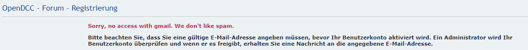

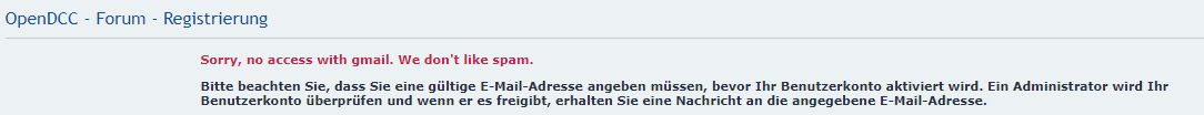

Micha .. schrieb: > Hi! > > Kläre Deine Fragen doch an der Quelle: > http://forum.opendcc.de > > Gruss, > Micha Mhm.. :) Ja das wäre vll. sogar besser. Guter Tipp.7 Edit: Nehme ich zurück, ich kann mich mit einer E-Mail von Google nicht anmelden.... Wie dumm.
