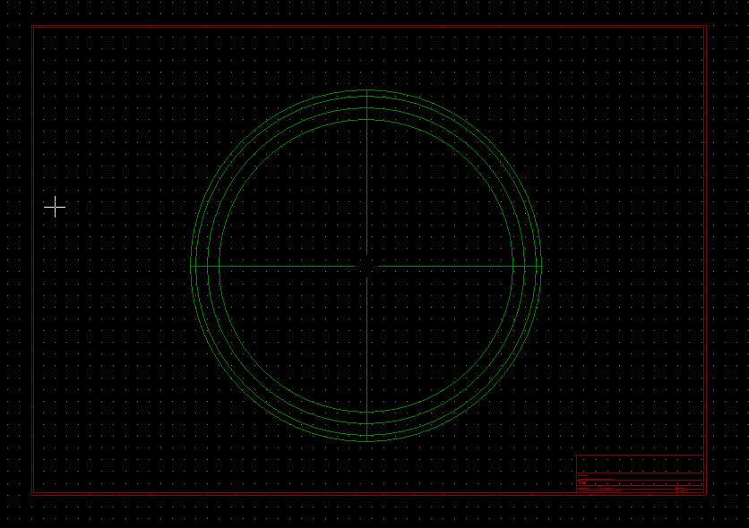

von wastler (Gast)
Mittlerweile bin ich soweit, dass ich die Annotationen und die
Footprints zugeordnet habe (gefällt mir gut, das System!).
Auf einem runden PCB möchte ich reihum LEDs anordnen. Als
"Platzierhilfe", da es ja kein rundes Raster gibt, möchte ich drei
Kreise setzen und jeweils Linien mit 6 Grad Winkel zueinander. Wo kann
ich
a) eine einzelne Linie auswählen
b) eine Linie drehen?
Die Zeichnung liegt auf einer Hilfsebene.
von Bernd W. (berndwiebus) Benutzerseite
Hallo wastler.
Es gibt zwar kein rundes Raster, aber Du kannst PCBnew dazu bringen,
Polarkoordinaten für relative Koordinaten anzuzeigen.
Linke Button Leiste, dritter Button von oben.
Die Koordinaten werden ganz unten am unteren Fensterrand angezeigt. Es
ist das rechte Wertepaar. R0 ist dabei der Abstand zum Nullpunkt, und Th
steht für den winkel "Theta". In manchen KiCad Versionen steht dort auch
der griechische Buchtstabe dafür.
Spacebar setzt einen Nullpunkt für ein relatives Koordinatensystem.*)
Am besten funktioniert das im "legacy Canvas".
Du kannst in KiCad Footprints auch parametrisch auf vorherbestimmte
Positionen setzten (ich vermute mal, Du willst sowas wie ein Zifferblatt
machen, das lässt sich ja einfach berechnen)
Dazu einen Footprint rechts anklicken und dann entweder "Properties" (im
openGL oder Cairo Canvas) bzw. "edit Parameter" im "Legacy Canvass"
wählen.
Dort kannst Du die Koordinaten des Ankerpunktes und einen Drehwinkel für
den Footprint direkt eingeben.
OpenGL Canvas wählen, In Deine Hilfsebene gehen, und die Linie rechts
anklicken.
Dazu sollte der Button in der rechten Buttonleiste ganz oben gewählt
sein.
Nun kannst Du
Geht im openGL Canvas mit rechts anklicken und "move exactly"
dort kannst Du ebenfalls Koordinaten verschieben und auch einen
Drehwinkel angeben.
Rechts kannst Du auch Punkte angeben, relativ zu denen gedreht werden
soll.
*) Achtung: Kicad zählt die Y Koordinaten nach oben negativ und nach
unten positiv. Der "originale" Ursprung ist dabei typischerweise "oben
links"
Diese Methodik ist in der Computergrafik historisch üblich, auch die
meisten Grafik Bibliotheken arbeiten nativ so. der Verzicht auf eine
Umrechnung minimiert die Fehler, die bei einer solchen Umrechnung
entstehen können.

In pcb (das ist AFAIK auch für KiCAD die Layout-Komponente) mache ich
das anders.
1. ein Element plazieren. Z.B. die LED auf der 12-Uhr Position.
2. Element markieren, den Cursor auf den Mittelpunkt stellen, mit CTRL+C
in den Buffer übernehmen
3. den Buffer rotieren mit z.B. ":FreeRotateBuffer 6" (das rotiert den
Buffer um den Referenzpunkt um 6 Grad gegen den Uhrzeigersinn)
4. den Buffer wieder einfügen, dabei mit dem Cursor (Referenzpunkt)
wieder den Mittelpunkt anfahren
Kann (sollte) man natürlich dahingehend optimieren, daß man erstmal
Elemente im 90° Winkel plaziert (Paste-Buffer mit SHIFT+F7 rotieren) und
dann ganze Gruppen von LED kopiert, rotiert und pasted.
Am Ende die Kombination zweier simpler Tricks:
1. der Referenzpunkt für Copy+Paste darf außerhalb des Bauteils liegen
2. das Kommandozeileninterface nutzen
ich spare mir an dieser Stelle
0. die Dokumentation lesen ;)
Hallo Axel.
> das anders.
Du meinst jetzt pcb als Teil der gEDA Suite? Nein, PCBnew in KiCad ist
komplett anders.
gEDA und KiCad basieren so gesehen nicht aufeinander. Das Verhalten ist
anders.
Den Befehl gibt es meines Wissens in KiCad nicht.
Auch wenn bei vielen eine Kommandozeile für KiCad auf der Wunschliste
ist. ;O)
Das ist meistens ein guter Tipp. Allerdings sollte es die passende Doku
für KiCad sein. Die gEDA Dokumentation hilft hier nicht wirklich weiter.
:O)
