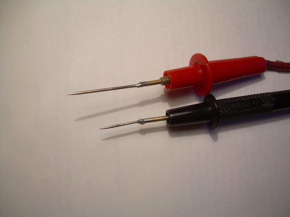

Stefan P. schrieb: > Hallo, > kann jemand kleine Messpitzen für den universellen Einsatz am > Handmultimeter empfehlen? Im Prinzip so etwas wie auf dem angehängten > Bild, nur viel kleiner. Für gelegentlich auszuführende Spannungs- oder Widerstandsmessungen habe ich ein kleines, ganz billiges Digitalmeßgerät von Conrad (gelb, kleines Gehäuse) in Griffnähe liegen. Die originalen Spitzen habe ich bis kurz vor dem Griff abgesägt und mit dem Proxon-Drill jeweils ein kleines Loch reingebohrt und dann eine etwas dickere Nähnadel da reingeschoben; das Ganze dann verlötet. Damit lassen sich auch winzige Punkte in der Schaltung präzise treffen. Nur aufpassen, daß man sich damit nicht piekt!
juergen schrieb: > ein kleines Loch reingebohrt und dann eine etwas dickere Nähnadel da > reingeschoben Noch etwas besser als Nähnadeln sind sogenannte "Test Probes". Die sind aus Stahl, Sauscharf und for allem gefedert. Damit kann man den Krafteintrag fein dosieren und ein kleiner Wackler führt nicht gleich zum Abrutschen. Gibts fertig in Prüfspitzen verbaut, oder so wie bei mir als Ersatz für eine normale Prüfspitze umgebastelt. http://de.farnell.com/harwin/p25-0123/testkpf-spitz-2-54mm-raster/dp/9960210

Arno K. schrieb: > Die benutze ich sind auch schön lang...ausserdem kannst du sie direkt > auf eine Messleitung stecken. > > https://m.reichelt.de/Klemmen-Pruefspitzen/FLUKE-TP88/3/index.html?ACTION=3&LA=446&ARTICLE=140005&GROUPID=5630&artnr=FLUKE+TP88&SEARCH=4mm%2Bmessspitze Reichlich unverschämt der Preis. Da bleib ich lieber bei meinen Nähnadeln + Schrumpfschlauch.

juergen schrieb: . > > ...Die originalen Spitzen habe ich bis kurz vor dem Griff abgesägt und mit > dem Proxon-Drill jeweils ein kleines Loch reingebohrt und dann eine > etwas dickere Nähnadel da reingeschoben; das Ganze dann verlötet... > Dazu noch mal ein Bild im Anhang.
