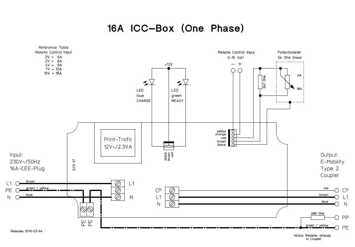

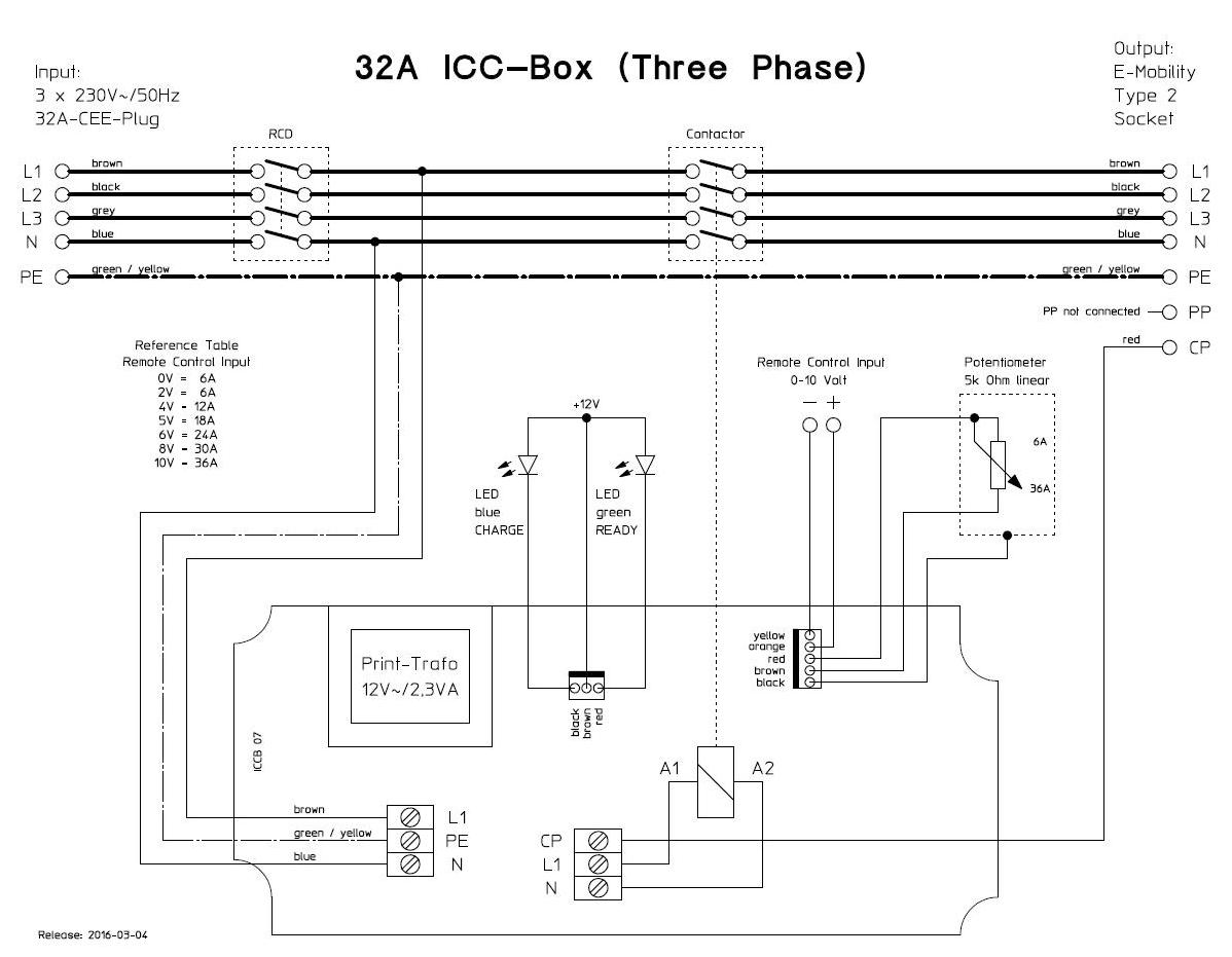

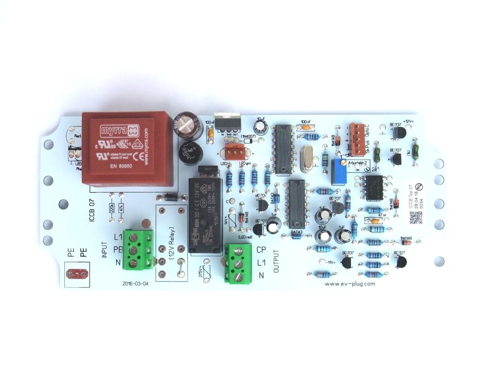

Wenn du jetzt noch eine Ladestation wählst die steuerbar ist, kannst du
nicht nur Ein- oder Ausschalten sondern gezielt nur dass ins Auto
speisen was übrig ist. Die Ladestationen für aktuelle Autos (Nissan,
Reault u.s.w.) können https://de.wikipedia.org/wiki/IEC_62196_Typ_2. Mit
anderen Worten: Die Ladestation sagt der Elektronik im Auto mit wieviel
es laden soll. Dazu werden von der Ladestation ein paar definierte
Widerstandswerte und eine 1kHz PWM auf den Steuereingang des Autos
benutzt.
Hier gibts auch ne Selbstbaulösung:
https://www.openevse.com/

von Michael M. (Firma: Autotronic) (michael_metzer)
Es gibt auch noch eine andere Selbstbaulösung:
http://www.ladesystemtechnik.de/bausaetze/
Die Steuerplatine hat eine 0-10V Schnittstelle, da kannst Du von Conrad
Electronic einfach eine 18V Solarzelle Best.-Nr. 191347 anschließen. Die
Solarzelle kann z.B. mit einem 2k5 Trimmer belastet werden und der
Schleifer wird dann an den 0-10V Steuereingang von der Platine
angeschlossen (einmalig einstellen). Die Ladeleistung beträgt dann je
nach Sonneneinstrahlung 1,4 bis 3,7kW. Mit einem 4-poligen Schütz kannst
Du dann auch 3-phasig mit bis zu 22kW stufenlos laden, vorausgesetzt Du
hast später mal ein größeres E-Auto, wie z.B. Renault ZOE.
Der 0-10V Eingang ist bis zu 30V spannungsfest und verpolungssicher.
von Patrick J. (ho-bit-hun-ter)
Hi
Schon interessant - hat aber einen Schönheitsfehler:
Bei der Schaltung wird der selbst produzierte Strom ins Auto
eingespeist.
Was macht das Haus in der Zeit?
Ob ich nun das Auto mit teurem Strom lade, oder die Waschmaschine mit
teurem Strom wäscht, macht in dieser Konstellation keinen Unterschied.
Sinniger wäre hier, wirklich nur den Strom ins Auto zu pumpen, Der
'über' ist.
Dazu muß ich aber wissen, ob gerade bezogen oder eingespeist wird und
dementsprechend die Ladeleistung korrigieren.
Ziel ist es, daß der Stromfluß am Haupt-Zähler = 0 ist (-> sämtlicher
Solar-Strom wird selber verbraucht)
Das machen die heutigen Speichersysteme mit einem separatem Zähler.
Je nach Typ des Versorger-Zähler sollte es aber möglich sein, die
Zählerdaten auszulesen (meine Zähler sollen alle 2 Sekunden sämtliche
Werte per IR-LED ausspucken ... will auch noch bebastelt werden).
MfG

Die Idee eine proportionale Größe (die Mini-Solar-Zelle) heranzuziehen
finde ich großartig.
Das klappt ja auch, wenn sonst keine Verbraucher vorhanden sind - dürfte
sogar richtig gut laufen.
Man müsste hier nur noch den 'abgezweigten' Strom abziehen können -
weshalb bei den Batterie-Speichern halt der separate Zähler verbaut
wird, um auf einen Strom von Null regeln zu können.
MfG
