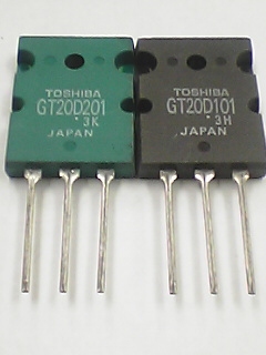

Bentschie schrieb: > meines Wissens nach sind IGBT Grundsätzlich nicht für Linearbetrieb > geeignet. Nein. Es gab sogar IGBTs, die ausdrücklich für Linearverstärker spezifiziert wurden.
@ hinz (Gast) >Es gab sogar IGBTs, die ausdrücklich für Linearverstärker spezifiziert >wurden. Welche? Links?
Falk B. schrieb: > @ hinz (Gast) > >>Es gab sogar IGBTs, die ausdrücklich für Linearverstärker spezifiziert >>wurden. > > Welche? Links? Waren AFAIR von Toshiba, muss mal im Archiv nachsehen.

Hinz hat recht, GT20D101-Y als N-Channel, GT20D201-Y als P-Channel. Verwendet z.B. im Alexander Current-Feedback-Amplifier. http://www.analog.com/media/en/technical-documentation/application-notes/58052492001115525484056221917334AN211.pdf
Harald W. schrieb: > Nun, es gibt tatsächlich eine SOA-Kurve für DC. Deshalb würde ich > den Linearbetrieb einfach mal testen. Vor knapp 15 Jahren mal probiert, um damit einen Quasikomplementär-Amp zu bauen. Es kam nicht dazu, aber jedenfalls erinnere ich mich an große Unterschiede in der DC-SOA, ich glaube es lag an der Herstellungs-Technologie (bzw. Unterschieden derselben). Ausprobieren dürfte tatsächlich das einzig Wahre sein.
