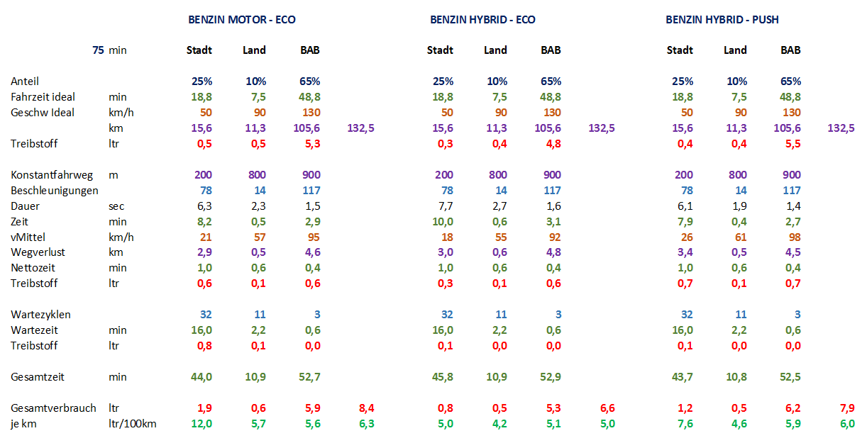

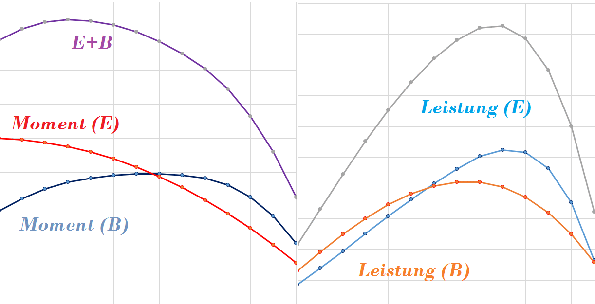

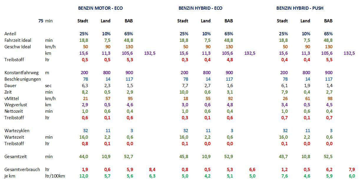

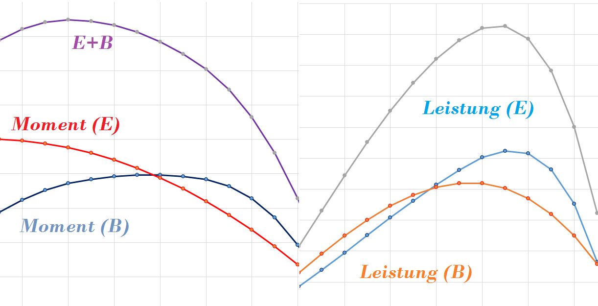

Lötlise schrieb: > Wahrscheinlich isser sich zu cool für solche banalen Sachen und steigt > erst bei den Maxwellschen Gleichungen ein. Das Wissen um die E-Mobility liegt wirklich im argen. Viele machen sich wenig Gedanken um Performance etc. dabei ist es ein wichtiges Thema. Hybrid-Autos schlagen Benziner nämlich in Economy UND Performance! Ich entwickle derzeit eine Elektronik für ein Motor-Getriebe-System mit teilelektrischem Antriebsstrang auf der Basis eines Hochleistungs-Elektromotors. Es ist ein Abkömmling eines Systems, das auch in der Formel-E zum Einsatz kommt. Wir haben zu diesem Zweck ein Fahrsimulationsprogramm im Einsatz, das komplette Beschleunigungen mit Last anhand der Benzinmotorkurven durchführen kann, denen dann die E-Motor-Kurve geschickt überlagert wird, das sie sich optimal ergänzen. Die skalierten Kurven und die genauen Daten darf Ich nicht posten, aber nur soviel: Der B-Motor ist ein moderner ECO und erst seit 2015 in Autos am Markt verbaut. Er hat gut dreistellige Leistungswerte in KW. Der E-Motor hat etwa 80% der maximalen Leistung des Benziners, bei 25% mehr maximalem Drehmoment und dies in einem wichtigen Leistungsbereich. Zusammen liegt die maximale Performance bei fast 400Nm und >150kW. Dies hier ist die simulierte Einsparung eines Hybrid-Antriebs auf der Basis meiner eigenen Fahrzeugdaten für den ECO- und den PUSH-Modus gegenüber einem Ottomotor mit Start-Stop. Gültig für eine 75min Fahrt von Zuhause bis zur Firma inklusive des typischen Anteils an Stadt, Land und Autobahn (ohne Stau). Es handelt sich also um die günstigsten Bedingungen für den Benziner. Dargestellt sind die Zeiten, Zeitverluste, Wartezeiten und die resultierenden Wegstrecken mit den Benzinverbrauchswerten auf diesen Abschnitten. Dabei sind Beschleunigungen und Starts zusammengefasst. Die Daten unterscheiden sich geringfügig von denen mit dem Testwagen, sind aber repräsentativ. Grobes Ergebnis: - Der hier vorgestellte Benzinmotor benötigt 8,4l auf 134km und damit 6,3 l/100km. - Das sind gegenüber dem Normalbetrieb 8% weniger Treibstoff - Der Benzin-Hybrid benötigt im Modus "ECO" 5.0l / 100km und hat nur geringe Leistungseinbussen - Im Modus "PUSH" benötigt er immer noch weniger, bei aber deutlich erhöhter Beschleunigung um 20% ... 50% je nach Drehmomentkennlinienpunkt. Interessant dabei: Die Angabe des Herstellers des Ottomotors wird scho im Drittelmix um 17% übertroffen! Der Hersteller gibt bei "normaler Fahrweise" einen Verbrauch von unter 6l an! Nach allen Berechnungen und Messungen ist das in keinem Fall real zu erreichen.
Dirk S. schrieb: > Als Tipp zum suchen im Netz. > - Stromsensoren auf Hall Basis In KFZ wird Strom sowohl über Shunts, also auch über Hall-Sensoren gemessen. Dazu kommen Kompensationsstrommessverfahren. Shunts sind am Schnellsten und übertragen auch Pulse korrekt, Kompensationsstromsensoren sind die Genauesten und Hall-Stromsensoren anscheinend der beste Kompromiss. Das Problem bei Shunts ist nämlich die störungsfreie Messung von sehr kleinen Strömen. Braucht aktive Störunterdrückung, wenn man weit runter will, weil beim Auto schon mal 1000 A fließen müssen und man daher nur Bruchteile von Ohm verbauen kann . Teilzeit-Motorelektricker schrieb: > Wir haben zu diesem Zweck ein > Fahrsimulationsprogramm im Einsatz, das komplette Beschleunigungen mit > Last anhand der Benzinmotorkurven durchführen kann, denen dann die > E-Motor-Kurve geschickt überlagert wird, das sie sich optimal ergänzen. Da würde mich noch mehr zu interessieren! (?) > Der E-Motor hat etwa 80% der maximalen Leistung des Benziners, bei 25% > mehr maximalem Drehmoment und dies in einem wichtigen Leistungsbereich. Woher kommen die 80%? Ist das der optimale Kompromiss? Ist das ein KFZ-Motor?
Teilzeit-Motorelektricker schrieb: > Elektronik für ein Motor-Getriebe-System mit > teilelektrischem Antriebsstrang auf der Basis eines > Hochleistungs-Elektromotors. Mich verwundert ein wenig die Kurve des Elektromotors. Normalerweise ist die ja flach oder zumindest im Stillstand maximal. Kann ja jemand etwas zu sagen?
Dauerleistungsparameter des Motors mit Eigenkühlung. Im Stillstand gibt es kaum Fahrtwind, der die Wärme abtransportiert. Eigentlich nicht so ideal, aber wenn eine Kurve einfach sein soll....
Stimmt. Kurzfristig kann ein Motor und die Ansteuerelektronik sehr viel mehr Leistung erzeugen / vertragen, als auf Dauer. Die Batterie und deren Wärmeverhalten spielt auch noch eine Rolle. Die Kurven sind im Grunde genommen diesbezüglich 2-dimensional. Lässt sich halt nur noch gut darstellen.
