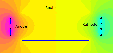

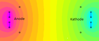

Weil es gut in diesen Thread reinpasst: Ich habe eine Frage bezüglich elektrisch gepumpten Laser. Der klassische aufbau ist ja, dass man in einer Röhre mit zwei Elektroden an den Enden das enthaltene Gas durch Hochspannung ionisiert. Siehe Bild 1. Dann gibt es normalerweise auch noch eine Spule außen rum, die durch ihr Magnetfeld den Strom in die Mitte der Röhre konzentriert. Dadurch wird das Gas auch in der Mitte mehr gepumpt. Aber natürlich verzerrt die Spule das elektrische Feld. Siehe Bild 2. Ist die ungleichmäßige Verteilung des Gradienten in der Röhre in Bild 2 nicht ungünstig? Ich meine die Elektronen werden doch dann vor allem in der Nähe der Elektroden beschleunigt. Dort wird dann auch das Gas gepumpt, was die Bündelung durch die Spule wieder hinfällig machen würde. Oder ist es so, dass die Dichte des Gases so gering ist, dass im Mittel die Elektronen erst in die Mitte der Röhre kommen, ehe sie auf ein Gasmolekül treffen? Aber dann würden doch auch viele Elektronen ungebremst auf die Kathode treffen und die Energie würde verheizt?

M. M. schrieb: > Dann gibt es normalerweise auch noch eine Spule außen rum, die durch ihr > Magnetfeld den Strom in die Mitte der Röhre konzentriert. "Normalerweise" jedenfalls nicht.

Ahh, ich hatte einen Denkfehler. Es ist relativ egal ob um die röhre ein Leiter ist oder nicht. Durch den Stromfluß fällt ja im Gas eine Spannung ab. Die Laserröhre ist quasi ein Widerstand, der sein eigenes Feld erzeugt!
