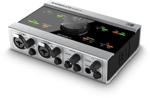

Hallo liebe Teilnehmer,
Mit Entsetzen stelle ich fest,dass bei der USB-Soundkarte die
mit BALANCED-Output bezeichnete Ausgänge folgende Spannung
Ausgeben:
GND-führt Masse. ist IO
PIN-3 (Cold-) führt 0,5 mV, praktisch auch Masse,
PIN-2 (Hot+) führt Signal 250mV AC
Das Gerät bekommt vom Software-Frequenzgenerator (PC)eine einstellbare
Frequenz und einstellbare Amplitude !
FRAGE; Bei symmetrischen Ausgängen müssten doch die HOT+ und COLF-
Pins die gleiche Ausgangsspannung liefern ???
....oder bin ich auf dem Holzweg????
Laut meiner Messung, habe ich keine Symmetrische Spannung, nur eine
unsymmetrische, oder ?
Besten Dank für euere Hilfe!
Gruß!

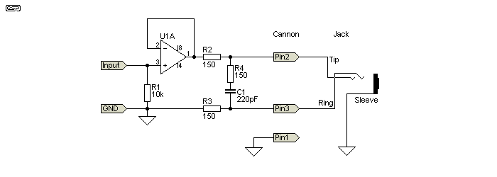

Wenn ich einen Ausgansübertrager habe, dann dürfte ich keinen
Ohmischen Widerstand zw. Signalleitung und GND haben.
Im internet fand ich diese "symmetrische" Schaltungsvariante ;
http://sound.whsites.net/project87.htm
Kann es sein, dass wir Kunden mit solchen Billiglösungen
reingelegt werden, während die Werbung das "Professionelle"
verspricht ?

Nö. Das Ding hat keine XLR Ausgänge. Die XLR Buchsen sind lediglich
Eingänge, umschaltbar zwischen Line- und Micpegel:
https://www.native-instruments.com/en/products/komplete/audio-interfaces/komplete-audio-6/
Die Ausgänge sind nur auf Stereo Klinkenbuchsen und sind halt balanced
beschaltet - nicht schön, aber üblich.

Möglicherweise handelt es sich um diese quasy-billiglösung-symmetrierung
wie Rod ELLiott es beschreibt1????

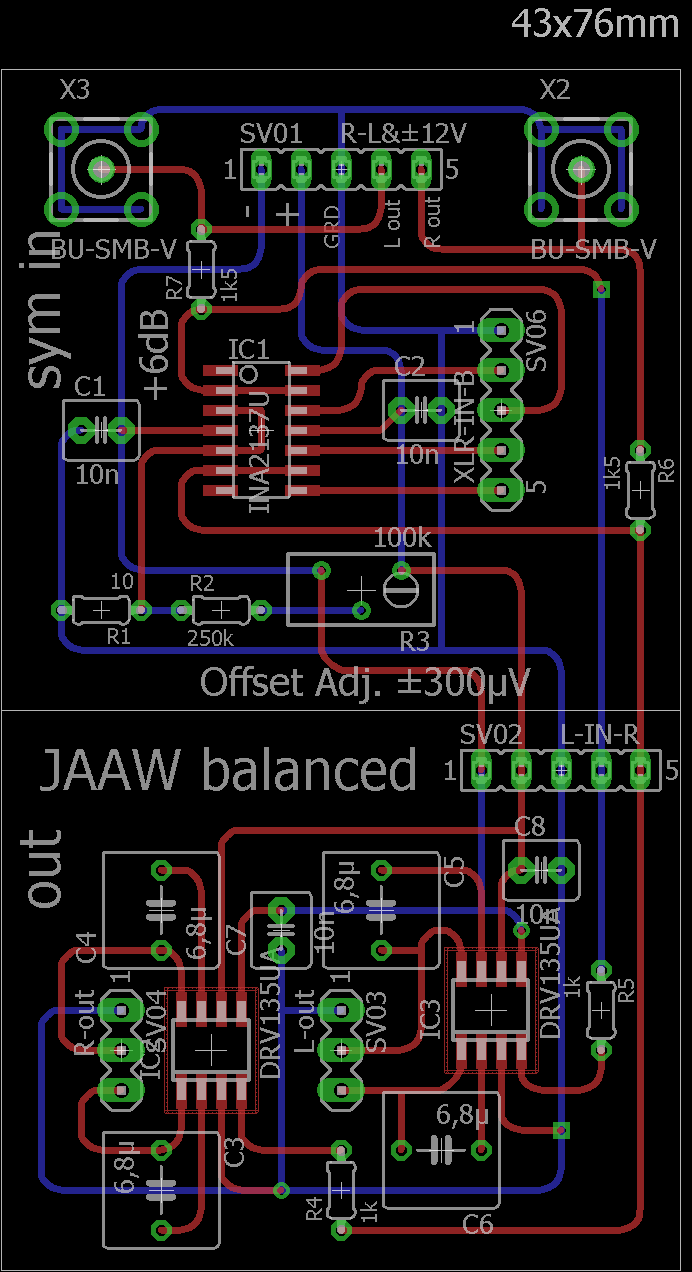

Mit 2 Übertragern kannst du ausserhalb des Gerätes aber immer noch
symmmetrieren.

von Jürgen S. (engineer) Benutzerseite
Auch bei der "billigen" Variante sollte das Signal ungefähr invertiert
sein, d.h. in Summe muss es weitgehend Null sein. Kann es sein, dass der
Ausgang eine Macke hat? Supportanfrage an NI richten, wenn das Ding noch
Garantie hat ansonsten aufschrauben.
> symmmetrieren.
Ja, so werde ich wohl machen müssen, um eine ganz Störungsfreie
Übertragung realisieren zu können.

Etwas merkwürdig das Ganze. Der Hersteller selbst erwähnt auf bei den
technischen Daten keinerlei symetrische Ausgänge.
https://www.native-instruments.com/de/products/komplete/audio-interfaces/komplete-audio-6/specifications/
Während im Handbuch von balanced outputs gesprochen wird, aber nur
2polige Verbindungen gezeigt werden ???.
Ich würde mal beim Hersteller gezielt nachfragen welche Angaben jetzt
zutreffen.
von Csaba K. (hexfetamp)
Das Handbuch erwähnt symmetrische Ausgänge.
https://cdn.competec.ch/documents/1/9/191240/KOMPLETE_AUDIO_6_Bedienungsanleitung.pdf
Am Gerät selber sind die Buchsen auch mit BALANCED bezeichnet.

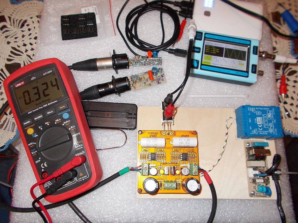

bin gestern ein Schritt weitergekommen;
die M-Audio 1010LT Stereoausgang wird bei mir mit dieser Karte hier
symmetriert:
http://www.ebay.com/itm/Unbalanced-to-balanced-stereo-preamplifier-for-BTL-/321652263492?hash=item4ae3f80a44:g:Ll4AAMXQEgpTELwz
Habe jetzt die Karte an den Ausgang vom NI-KA6 angeschlossen.
Von Leise bis ganz Laut höre ich kein Einbusen an Tiefen und Höhen.
Es scheint auch genauso gut zu funktionieren wie mit der
M-Audio Karte.
Auf dem Bild ist zu sehen, dass ich erst Messungen mit den
XLR-Spannungswerten durchgeführt habe.
(Eingangsseitig ist ein kleiner Multifunktionsgenerator angeschlossen,
Vpp=1V AC, 1 kHz, DC-Offset=0mV. An den XLR_Symmetrieausgängen ist
eine kleine Filterschaltung mit 50Kohm Abschlusswiderstand dran.)
Ich komme zu der nächsten Frage;
Ich messe am XLR-Ausgang gegen GND 18mV DC und 20mV DC an den
COLD (-) und HOT (+) Pins !!!!!
Diese DC Anteil ist durchgehend/konstant da, unabhängig von der
Frequenz und Amplitude!
Was hat diese DC Spannung von 18-20 mV hier zu Bedeuten ????
Was sagen die "Experten" dazu, stimmt mit den Widerstandsgenauigkeit
in der Schaltung etwas nicht ?
Habe momentan noch keinen Schaltplan. Verwendet wird hier auch
ein NE5532 pro Kanal.
Danke schonmal für die Erklärungen.
(Möchte natürlich diesen DC Versatz eliminiert sehen :-))
von BobDylan (Gast)
Ist bei Schaltungen dieser Art nicht unüblich, und liegen "in der Natur
der Sache". Kannst du aber ignorieren, weil der Eingang des
nachfolgenden Gerätes Kondensatoren als DC-Blocker eingebaut
hat/eingebaut zu haben hat.
Bei z.B. deinem Symmetrierdingsbums sind es die fetten weißen
Schickimickis in den Eingängen.
Gruß Achim.
Ein größerer Offset auf den Leitungen ist für die Symmetriestufe des
Folgegerätes generell ungünstig, aber diese 20mV kann man mal getrost
ignorieren. Da zieht irgendeine Unsymmetrie der Beschaltung den
virtuellen GND aus der Mitte. Wenn du das kurzschließt, fließt da sicher

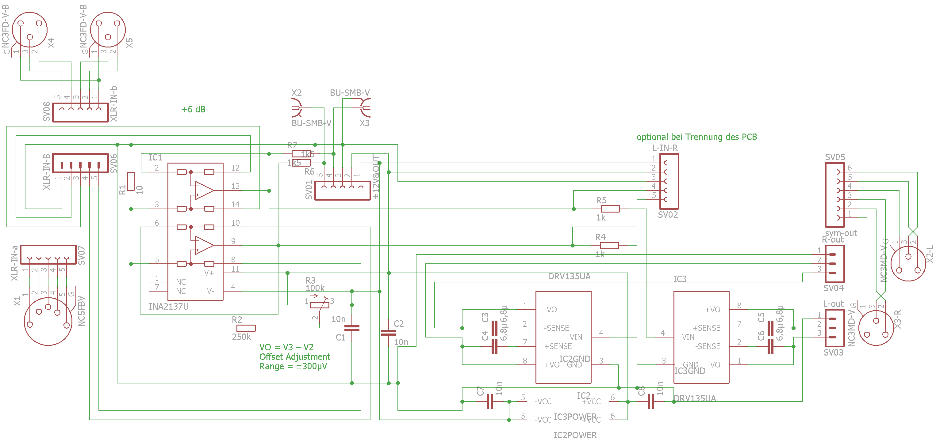

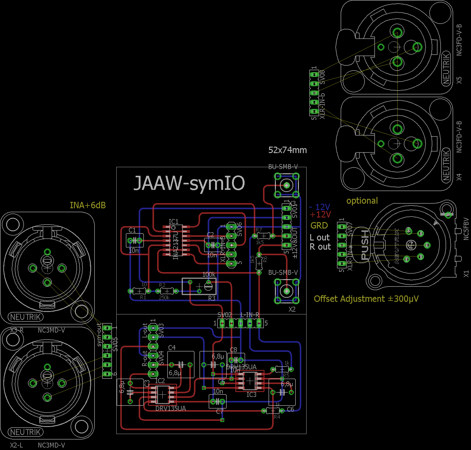

mir eine eigene analoge Lösung gemacht dazu.
Vielleicht interessiert es jemand.
symIO.brd ist noch größenoptimiert und kann bei Einzelverwendung an der
Linie getrennt werden, zusammen verwendet kann die Buchse SV02
weggelassen werden.
Geht man an den 4 Eingangspunkten des INA über 6kΩ rein, reduziert sich
seine Verstärkung auf 1dB.
Ein positives Ergebnis beim Eigenbau macht 'eh viel mehr Spass und bis
100m kann man damit auch überwinden bei dann allerdings etwas Höhen
Verlusten durch die kapazitiven Einflüsse des Kabels.
6k finde Ich aber etwa hoch. Üblicherweise haben hochwertige
symmetrische Eingangsstufen durchaus 1k, um das Rauschen zu mindern.
