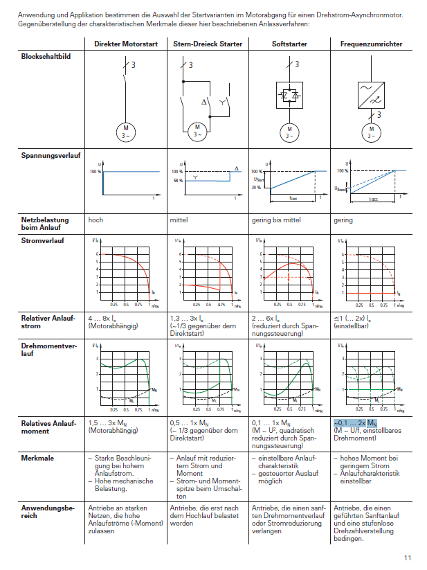

chris schrieb: > hinz schrieb: >> Das wird nichts, der Motor erreicht nicht das erforderliche >> Anlaufmoment. > > Doch! Das ist ja das schöne eines FU denn der regelt die Frequenz welche > reinausschlagebend ist für die Drehzhl der DASM. Zustäzlich auch die > Spannung, die spielt aber nur sekundär eine Rolle. Selbst unter Last > beim Hochlaufen hat die DASM stehts ihr Nennmoment! Du hast da einiges noch nicht verstanden. > FU's sind einfach geile Lastschweine vom Softstart über Nennbetrieb bis > Softbremse oder Notbremse alles möglich mit diesen Viechern! Deine Begeisterung ist zu erkennen. > Seite 11 Angehängte Doku Ja, da steht genau das was ich schon schrieb.
hinz schrieb: >> Seite 11 Angehängte Doku > > Ja, da steht genau das was ich schon schrieb. Wo genau? Dort wo steht "einstellbar 0,1..2-faches Nennmoment"?
THOR schrieb: > hinz schrieb: >>> Seite 11 Angehängte Doku >> >> Ja, da steht genau das was ich schon schrieb. > > Wo genau? Dort wo steht "einstellbar 0,1..2-faches Nennmoment"? M~I

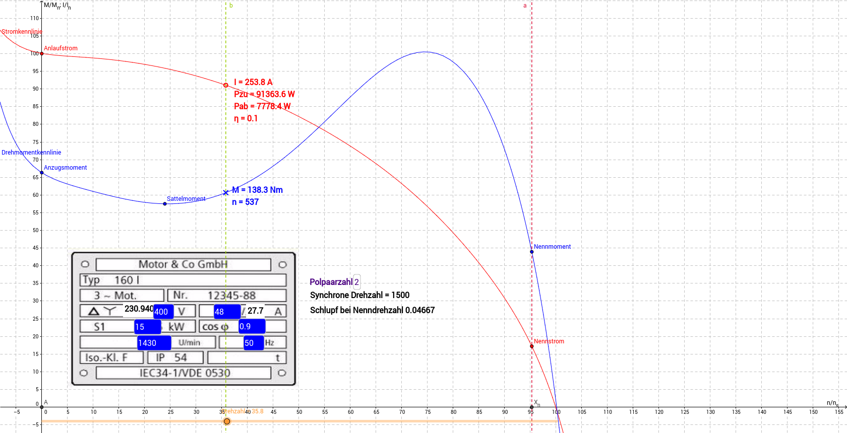

Die Wicklung ist eine Induktivität, also ist der Widerstand Frequenzabhängig. Er steigt mit steigender Frequenz. Um den Nennstrom fließen zu lassen muss die Spannung passen. Bei 400V ist alles ok, bei 230V kann er aber nicht mehr fließen und das ding wird Langsamer. Fehlt der Strom durch die Wicklung fehlt Drehmoment und der Verdichter läuft nicht mehr oder nicht mehr richtig. Da es ein kleiner Verdichter ist istbes ein 1 Zylinder max 2 Zylinder und sa ist der Drehmomentbedarf eh schon ungünstig.
Schön das du eine Kennlinie hast wenn der Motor direkt dem Netz zu geschaltet wird. Der FU macht das Gott sei Dank anders. http://kimo.de/index.php?file=anwend/luefter/luefter.html&lang=DE Einfach mal den Teil *Noch mehr Physik: der Asynchronmotor mit Frequenzumrichter* durchlesen... Ben B. schrieb: > niemals sein Nenndrehmoment und seine Nenndrehzahl Und auch hier bezogen auf deine Kennlinie ohne FU Ansteuerung und FU Ansteuerung http://www.rainer-waechter.de/technik_fu.htm Dennis R. schrieb: > Um den Nennstrom fließen zu lassen muss die Spannung passen. Bei 400V > ist alles ok, bei 230V kann er aber nicht mehr fließen und das ding wird > Langsamer. Dann beschäftige dich mal mit Anlaufverfahren eines FU's. Das scheinen hier einige nicht begreifen zu können, das dieser 0Hz und 0V bei Start leifert und beides Proportinal hochfährt...

@Chris: Les dir vieleicht mal das hier durch: https://de.wikipedia.org/wiki/Arbeitspunkt und überlege dir mal genauer was das bedeutet wenn du dank Wurzel3 geringerer Spannung eine entsprechend niedrigere Drehmomentkurve hast. Als Tipp: der Kompressor hat den maximal ungünstigsten Anlaufdrehmomentverlauf, noch schlechter als die im 2. Bild rechts gezeigte ASM mit Kreiselpumpe!

chris schrieb: > Mit FU nicht. Der FU kann vieleicht durch entsprechend niedrigere Frequenzen den Sattelpunkt anheben, trotz allem ist deine Kurve bei Wurzel3 niedrigerer Spannung deutlich niedriger. Selbst wenn also der FU das Teil zum Hochfahren bringt wird es nur bei deutlich höherem Schlupf als im Nennbetrieb vorgesehen laufen. Dadurch aht man zusätzlich größere Wirbelstromverluste im Rotor. Ausserdem wird die Maschine weniger gut gekühlt weil sie langsamer läuft. trotzdem muss sie mehr Strom ziehen da der Nennmoment sich nicht ändert. Alles zusammen wird die Maschine entweder gar nicht anlaufen, weil der Strom nicht reicht, bzw bei langsamen Frequenzen das Bleckpaket in Sättigung kommt und selbst wenn sie läuft ist sie jenseits ihres Nennbetriebskunkts. Also alles in allem wie dir so viele schon gesagt haben PFUSCH³ Aber da jegliche Argumente an dir abprallen, lasse ich es jetzt auch sein.
