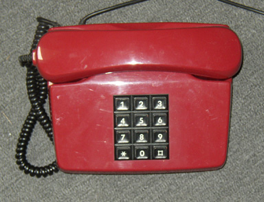

Hallo, ich brauche mal Hilfe .... Ich habe gestern endlich VOIP bekommen und mir auch einen Router gekauft, der das abkann (wie man sieht, denn ich schreibe ja hier). Dummerweise geht mein altes Telefon nicht mehr. Denn am Router ist auch keine Buchse für das Telefon. Laut Handbuch ist das so richtig, am Router kann kein Telefon angeschlossen werden. Frage: Kann ich mir eine Art "VOIP-Splitter" dazukaufen, der in die TAE-Dose kommt und an den ich dann den Router und das Telefon beides anschließen kann? Gibt es sowas?

Telefon-Problem schrieb: > Frage: Kann ich mir eine Art "VOIP-Splitter" dazukaufen, der in die > TAE-Dose kommt und an den ich dann den Router und das Telefon beides > anschließen kann? Nein.
Telefon-Problem schrieb: > Denn am Router ist auch keine Buchse für das Telefon. Laut Handbuch > ist das so richtig, am Router kann kein Telefon angeschlossen werden. Dann mag Dein Router zwar VoIP "abkönnen", aber er ist kein VoIP-Router, der Telephoniefunktionen zur Verfügung stellt. Das "Abkönnen" bedeutet wohl nur, daß er die erforderliche Priorisierung von Telephonie gegenüber anderen IP-Protokollen vornimmt, damit es beim Telephonieren nicht zu Störungen durch Downloads o.ä. kommt.

Telefon-Problem schrieb: > Frage: Kann ich mir eine Art "VOIP-Splitter" dazukaufen, der in die > TAE-Dose kommt und an den ich dann den Router und das Telefon beides > anschließen kann? Gibt es sowas? Du kannst höchstens ein IP-Telefon kaufen. Ne Fritzbox wär aber einfacher.
Telefon-Problem schrieb: > Frage: Kann ich mir eine Art "VOIP-Splitter" dazukaufen, der in die > TAE-Dose kommt und an den ich dann den Router und das Telefon beides > anschließen kann? Gibt es sowas? Ja. Die Dinger laufen unter Voip-Adapter oder auch ATA (analog Telefon Adapter) und können analoge Endgeräte mit dem VOIP-Netz verbinden. Allerdings werden die nicht an die TAE sondern an einem Netzwerkanschluß am Router angeschlossen, aber die Reihenfolge sollte Dir egan sein. Du mußt nur darauf achten, daß sich der Adapter und Dein Router oder Dein Anbieter miteinander vertragen.

Dass es sowas nicht gibt, ist Quatsch. Ich habe so ein Teil bei mir zuhause, kann dir nur das Modell gerade nicht sagen. Kleines Kästschen mit Netzwerkbuchse und Western-Stecker+TAE-Adapter. //edit: Jetzt fiel mir der Name wieder ein. Linksys PAP2T

Nils S. schrieb: > Kästschen mit Netzwerkbuchse und Western-Stecker+TAE-Adapter. Dein Kästchen heißt aber nicht Splitter. Es heißt VoIP-Adapter und kostet 30€ aufwärts und braucht 24 Strom am Tag. https://www.heise.de/ct/ausgabe/2015-15-Test-VoIP-Adapter-mit-und-ohne-DECT-2717758.html

Nils S. schrieb: > Was ich dir aber sagen kann, ein Wählscheibentelefon surrt nur ganz > leise, statt zu klingeln Das täte Dein Tastentelephon auch, wenn es noch eine richtige Klingel hätte. Die Ursache ist hier eine falsche Frequenz für die Rufwechselspannung (die vermutlich auch noch zu niedrig ist). Die korrekte Rufwechselspannung hat eine Frequenz von 25 Hz (und eine Amplitude von bis zu 60 V). Die üblichen mechanischen Klingeln (Postdeutsch: "Wecker") sind für die Ansteuerng mit 50 Hz nicht ausgelegt und geben dann nur unschöne Schnarrtöne von sich. Gute POTS-Adapter erzeugen eine korrekte Rufwechselspannung, das schaffen auch die telephoniefähigen Fritzboxen. Pulswahl allerdings wird mittlerweile auch von Fritzboxen nicht mehr unterstützt. Meine 7390 konnte mit den ersten paar Firmwaregenerationen auch noch etwas mit einem Pulswahltelephon anfangen, auch wenn das nirgends beworben wurde, aber dieses Feature wurde irgendwann sang- und klanglos abgeschafft.
Rufus Τ. F. schrieb: > Die Ursache ist hier eine falsche Frequenz für die Rufwechselspannung > (die vermutlich auch noch zu niedrig ist). Die korrekte > Rufwechselspannung hat eine Frequenz von 25 Hz (und eine Amplitude von > bis zu 60 V). Da der PAP2T mit DC-Steckernetzteil betrieben wird, muss da ja sowieso ein "Wechselrichter" drin sein. Im einfachsten Fall ein Rechteckgenerator. Ich denke daher, dass die 25hz stimmen werden, aber nicht genug Leistung für den alten Wecker rauskommt. Aus welchem Grund sollte ein Entwickler die 25hz ändern? Ich könnte mir vorstellen, dass die an einem ordentlichen Step-Up gespart haben... Das Post-Telefon hatte ich noch nie offen, aber hört sich auch schwer nach einem alten Wecker an, der dann meiner Theorie nach, weniger Strom braucht, als der, aus dem Wählscheibentelefon.

Ich verwende einen Cisco SPA112 um ein Analog-Telefon das sich nicht in physischer Reichweite zum Router befindet per Ethernet dort anzumelden. Um diesen VoIP <> Analog Adapter zu verwenden musst du im Router ein VoIP Telefoniegerät einrichten müssen können. Grüße pelzfrucht
