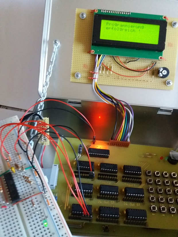

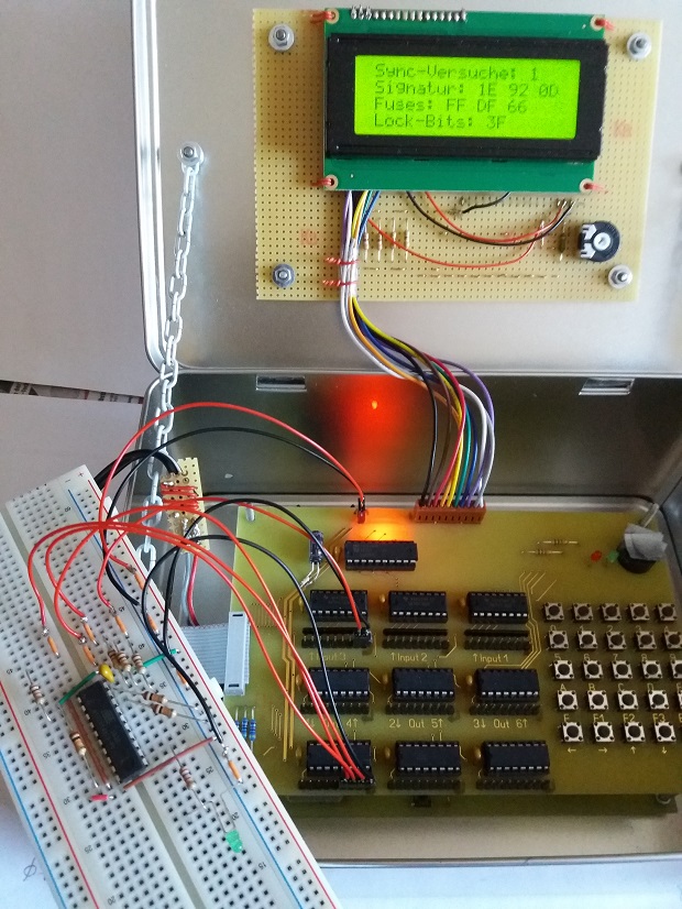

Hallo zusammen!
Mein maschinennaher 8-Bit-Rechner ist nach etwa einem Jahr Bastelei
fertig geworden. Da es vielleicht jemanden interessieren könnte, habe
ich ein paar Bilder und Scans angehängt.

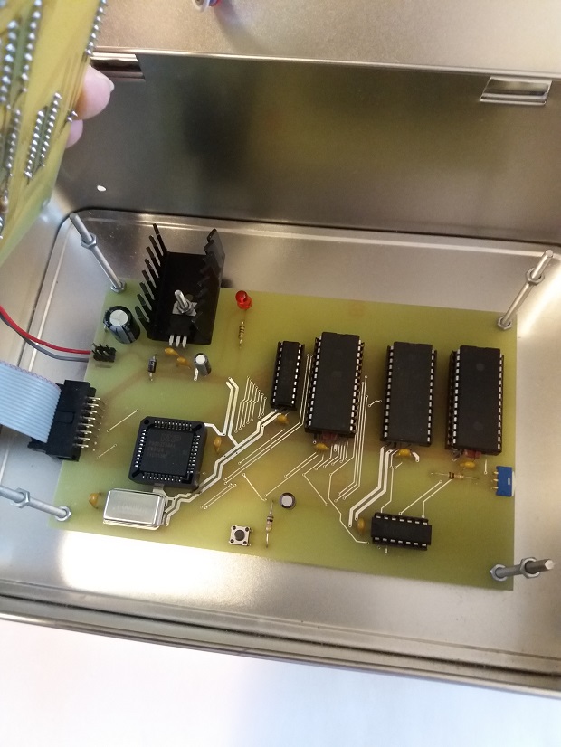

Der Mikrocontroller ist ein 80c32 der mit 1MHz läuft (im x2-Modus).
Die Ein-/Ausgabe-Platine benötigt etwa 1,5ms zum Aktualisieren.
Das Betriebssystem besteht aus etwa 30 Unterprogrammen und einem
Hauptprogramm und ist etwa 5000 Byte gross, belegt aber durch leere
Zwischenräume 7500 Byte.

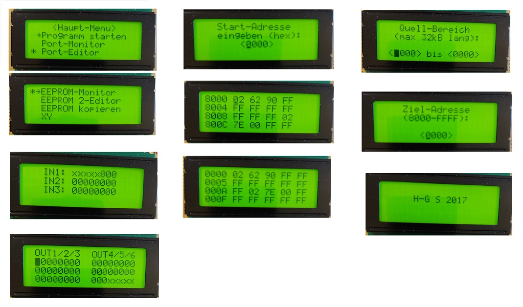

Man kann das ober 32kB-EEPROM editieren und sich das gesamte 64kB-EEPROM
anzeigen lassen. Auch kann man das untere 32kB-EEPROM auf das obere
32kB-EEPROM kopieren oder auch nur Teilbereiche.

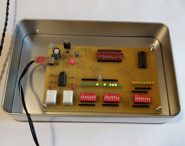

Etwa die Hälfte des Betriebssystems gab ich mit dem DIL-Switch-EEPROMMER
manuell in das untere EEPROM ein, die andere Hälfte mit dem halb
fertigen Betriebsystem über die Ein-/Ausgabeplatine.

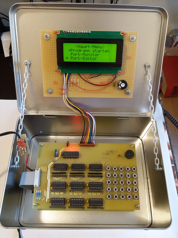

Auch schön ist das Display im aufgeklappten Deckel mit Ketten statt
Scharnier!
Was kann man mit dem Teil jetzt alles machen, was für Unterprogramme
hast du da drauf?
Der 80c32 wird im Datenblatt mit 33MHz angegeben, wieso lässt du ihn mit
nur 1MHz laufen, was ist der beschränkende Faktor?
Wie hoch ist die Leistungsaufnahme?
Ist eine Erweiterung geplant?

Layout und ungefährer Schaltplan sind in diesen 2 Threads:
Beitrag "DIL-Switch EEPrommer"
Beitrag "Layout überprüfen bitte (8051)"
Ich musste an alle Signalleitungen von der Prozessorplatine zur
Ein-/Ausgabeplatine Pullupwiderstände löten da der Mikrocontroller den
Highzustand seiner Pins nur sehr schwach vornimmt und es zu Störungen
zwischen den Leitungen kam.

Passende Scharniere gab es in den Baumärkten nicht.
Das Teil kann genau das was im Hauptmenu steht. Ich bin gerade dabei ein
ATtiny-4313-Programmierprogramm zu schreiben und in einen freien
Speicherbereich einzutippen. Gestartet wird es dann über den Menupunkt
"Programm starten".
Es läuft mit 1MHz weil das Layout eine EMI/EMC-Katastrophe ist und ich
keinen Ärger haben will.
Leistungsaufnahme dürften maximal ein paar hundert Milliampere sein.
Mir fällt keine Erweiterungsmöglichkeit ein, aber bald wird hoffentlich
ein ATtiny-Programmierplatinchen an die Ausgabe gesteckt.

Ich wollte die nidrigstmögliche Daten/Adress-Busfrequenz verwenden da
das Layout in dem Bereich sogut wie keine EMI/EMC-Optimierung aufweist.
Die Sorgen scheinen auch berechtigt denn der 80c32 hat nur sehr schwache
Pullups aktiviert wenn er eine "1" auf die Ports und damit wohl auch auf
den Bus legt. Mit an beiden Enden so hochohmigen Leitungen fängt es sich
leicht eine Störung zB. von der Nachbarleitung ein. Mit 1MHz Takt und
x2-Modus liegt die Busfrequenz im Kilohertzbereich, und das es
fehlerfrei läuft zeigt das die EMI/EMC keine kritischen Werte erreicht.
Die Leitungen zur Ein-/Ausgabeplatine (und das Flachbandkabel) sind
sogar noch schlimmer dran: da musste ich irgendwie 4k7 Pullups an die
Signalbahnen an der Unterseite der Ein-/Ausgabeplatine löten. Erst
danach funktionierte die Übertragung vom Mikrocontroller zu den
Schieberegistern ohne Störspitzen auf den Nachbarsignalen.
Alles richtig, aber dafür wurden die Bustreiber erfunden.
Ich kenne der 80c32 nur dem Namen nach, aber Intel hatte damals auch
eine ganze Menge 'Zubehörchips' z.B. den P8216 oder wenns ein paar Bit
mehr sein dürfen: P8282, P8283, P8286 und P8287.
Natürlich kann man da auch was neueres in CMOS nehmen, damit es in der
Büchse nicht zu warm wird...
Auch wenn ich dafür wieder eine x; x<0 bekomme:
Was haben dir deine ständigen, unfundierten Befürchtungen gebracht?
Nichts. Vor lauter Bedenken nicht das Datenblatt gelesen und einfach
bewährtes umgesetzt.
> Mit 1MHz Takt und
Das hat nichts mit EMI/EMC zu tun, das ist der selbe Unfug wie mit dem
Lügenstift eine kapazitiv eingekoppelte Phase festzustellen.
Du machst dir hier über Details fern abseits von Grundwissen Gedanken,
nur hapert es gewaltig am Grundwissen. Selbiges mit deinem VGA-Ausgang:
Viel zu viel Theorie, es muß die 101%-Lösung stehen. Warum baust du
nicht mal die einfachste Variante (es gab mehrere Verweise darauf),
bringst sie zum laufen und kannst mit dem gewonnenen Wissen optimieren?
Dein Nachbar wird schon keinen Verdacht schöpfen wenn du nicht gerade
wie Dr. Emmet Brown auftrittst.

Edit: die größte Fehlentscheidung waren aber die LCD-Variablen im
indirekten IRAM des 80c32! Darauf zuzugreifen erfordert immer viele Byte
in Assembler...

Als ich mir jetzt nochmal die Hauptplatine angesehen habe, glaube ich
mich zu erinnern, wie vor längerer Zeit tagelang über das Layout
diskutiert wurde.
Schon damals habe ich mich über seine Vorstellungen zu EMC gewundert.
Die Platine hat ja auch gar nichts damit zu tun.
Aber schön, jetzt das Endergebnis zu sehen.

Benutzt du wirklich die Mini-Taster zur Eingabe wie im Bild
Dosenrechner_oben.jpg ? Und soweit unten in der Dose.
Ich käme da nicht mit meinen Fingern rein.

von Peter D. (peda)
> den Bus legt.
Das ist so nicht richtig. Werden P0, P2 als externer Bus angesprochen
(MOVX), sind das echte Gegentaktausgänge.
Open-Drain sind sie nur als Portpins, d.h. bei Zugriffen auf P0..3. Aber
auch dann wird beim 0->1 Übergang für 2 Quarztakte der strong Pullup
eingeschaltet (~5mA), außer bei P0.
Ich hatte in der Praxis nie Probleme, externe Peripherie memory-mapped
anzuschließen, selbst beim schnellen DS80C320 an 32MHz nicht.
von H-G S. (haenschen)
Das beruhigt mich ein wenig!
Doch es kam auf den Signalleitungen zur Ein-/Ausgabeplatine zu Spitzen
auf Nachbarleitungen - zumindest hat mir das mein schnelles Zählermodul
gesagt, nachdem ich es auf das Leitungsende auf der Ein-/Ausgabeplatine
hielt.
Ich hoffe dass die etwas langen Leiterbahnen auf der CPU-Platine (zum
externen Speicher) störungssicher sind.
PS: wo hast du die Info zum Schaltverhalten der Portpins her ?
Gilt das für alle 8051-Derivate ?
Während der Programmierung der LCD-Unterprogramme fiel mir auf dass man
die READ-Funktion des Displays gar nicht benutzen kann, da der Datenbus
in nur einer Richtung gepuffert wird (mit einem Puffer-Baustein auf der
Platine - die kleinen Pfeile im Schaltplan).
Man könnte deshalb wohl den RD/WR-Anschluss des LCD fest auf WR legen
und der Portanschluss des 80c32 wäre dann frei für etwas anderes.
Mir fällt auch gerade keine Situation ein wo man das LCD-RAM auslesen
müsste.
Den freien Portanschluss des 80c32 könnte man dazu benutzen, während des
EEPROM2-Schreibzugriffs das WR-Signal vom SRAM wegzuleiten (mit einem
Logik-Baustein). Dadurch könnte man bestimmt die vollen 64kB SRAM an das
System hängen und hätte einen kompletten 2x64kB-Harvard-Adressraum.
Der Logikbaustein der momentan enthalten ist würde dann umgemodelt für
das Portanschluss/WR-Umschalten beim EEPROM2-Beschreiben. Momentan dient
dazu ja die Adressleitung "15" plus der WR-Ausgang.
von Soul E. (Gast)
> müsste.
Das RAM nicht, aber das Busy-Flag.
>> müsste.
Ohja... da war etwas  :-)
Ich musste deswegen pauschal ein paar Millisekunden warten, weil ich es
nicht auslesen konnte.
Übrigens wird für die Eingangs-Schieberegister (74hc165) eine
Spar-Beschaltung verwendet um einen Portanschluss einzusparen. Dadurch
muss sofort nach der Übernahme der Eingangszustände das erste Bit

Als ich gerade probeweise mehrere Seiten (zu je 64 Byte) in den AVR
programmieren wollte kam immer die Meldung "Fehler bei Wortadresse 88"!
Das bedeutet wieder Fehlersuche ... die 88 könnte auf die höchstwertigen
Bits der Nibble hindeuten. Möglicherweise hat die Überprüfungs-Schleife
einen Fehler - da ist ja auch recht abenteuerliches Zeug drin  :-)
Sagt mal: können EMI-Störungen zum Umfeld hin auftreten weil ich
74HC-Bausteine verwende ? Soweit ich mich erinnere haben die um die 10ns
Anstiegszeiten. Da hängen ja doch einige Zentimeter Draht an den
Ausgängen des LCD-Puffer-Bausteins und der
Ein/Ausgabeplatinen-Bausteine.
von der schreckliche Sven (Gast)
Einfachstes Testgerät: ein Radio.
Am besten mit allen Bereichen, also Lang- Mittel- Kurzwelle und UKW.
Wenn es da keine Störungen gibt, sind woanders wohl auch keine zu
befürchten.

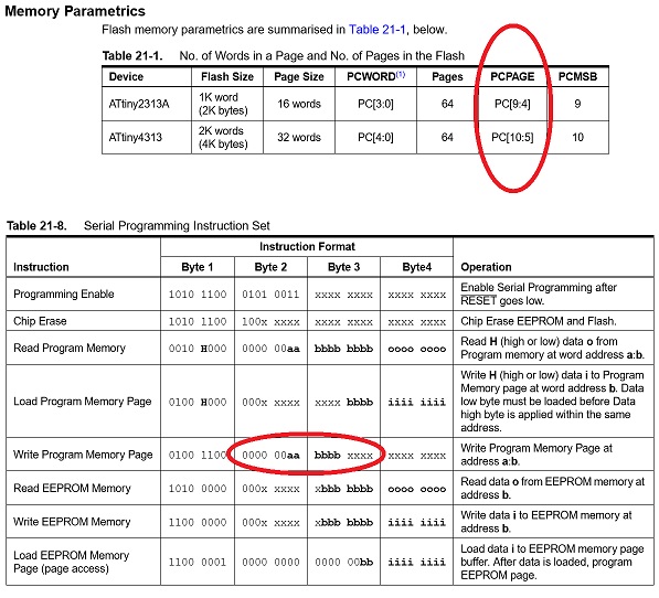

Kurz bevor ich mir die Kugel geben bzw. hier im Forum um Hilfe suchen
wollte habe ich den Hauptfehler im AVR-Programmier-Programm gefunden !
Beim zusammenstellen der Page-Adresse für den Befehl zum "Page-Buffer
Brennen" war nicht so leicht ersichtlich dass das angegebene Beispiel im
Datenblatt für den ATtiny2313 war. Nur ein unscheinbarer
Tabellen-Eintrag deutet darauf hin dass man den Befehl abändern muss
(Bits verschieben: aus 2 und 4 Bits wird 3 und 3 Bits) - siehe das
angehängte Bild.
Leider kann ich die fertigen PAP nicht hochladen da sie aussehen als
habe auf ihnen der 3. Weltkrieg angefangen  :-)   Ich habe tagelang
(oder wochenlang) den Fehler gesucht und sogar ein kleines
Diagnose-Anzeigeprogramm geschrieben. Dieses war natürlich auch
fehlerhaft, aber zum Glück nur kosmetischer Art.
