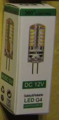

von Peter II (Gast)
der schreckliche Sven schrieb:
> Da gibt`s jetzt aber Erklärungsbedarf.
Komplette LED Leuchtmittel. Das diesen auch an 50Hzv Wechselspannung
funktionieren sollen, kommt dort ein Brückengleichrichter und ein
Kondensator zum Einsatz.
Beiden bräuchte man nicht, bei 12V Gleichspannungsversorgung, leider
gibt es solche Leuchtmitteln nicht ohne.

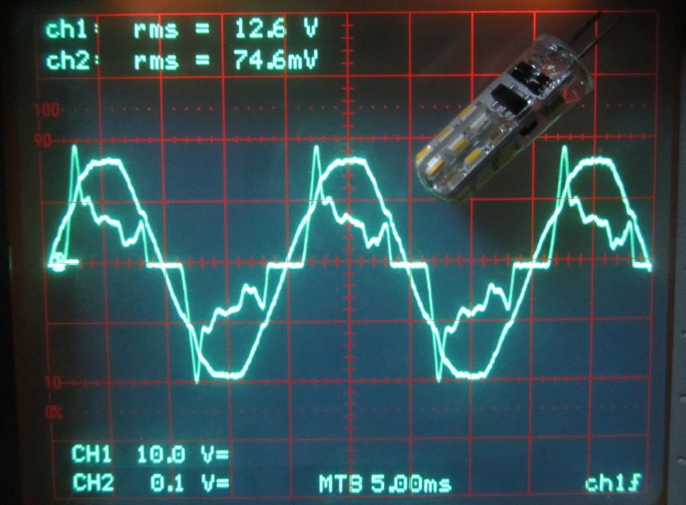

von Manfred (Gast)
Ich habe 2014 ein paar "LED-Birnchen" gekauft. Diese wurden über 1 Ohm
an einen 12V / 6VA angeschlossen und Strom sowie Spannung auf dem Scope
dargestellt.
Man sieht sehr schön den Stromverlauf mit hohen Spitzen.
5 Stück davon an den 6 VA-Trafo, einen richtigen EI-Kern mit Kupfer auf
Eisen, treiben den deutlich in die Begrenzung - das Ding muß auf die
doppelte Leistung ausgelegt werden!
