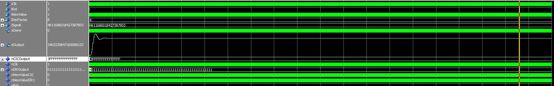

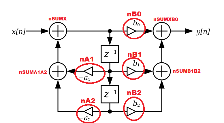

Hi Leutz!
Nachdem ich erfolgreich ein FIR Filter in den FPGA gebracht habe, wollte
ich nun schauen, ob ich mit einem IIR Filter Platz spare. Dazu habe ich
mir ein IIR Filter mit Chebyshev 2 Eigenschaften in Matlab erstellt,
Zähler/Nennerpolynom mithilfe der tf2sos-Funktion in ein SOS Filter
überführt, der den Gain direkt zu den Koeffizienten multipliziert.
Zur Implementierung auf dem FPGA in einem getakteten Prozess habe ich
mir nun überlegt, zuerst die Signale mit den Koeffizienten zu
multiplizieren (nA1,nA2,nB1,nB2), diese dann zu summieren
(nSUMA1A2,nSUMB1B2), die Summe mit dem Eingangssignal zu bilden (nSUMX),
die beiden Speicherregister zu aktualisieren und das Produkt aus
Eingangssumme und Koeffizient B0 zu berechnen sowie letztlich das
Ausgangssignal aus der Summe von nB0 und nSUMB1B2 zu erhalten (siehe
Bild). Da ich Samples mit höchstens 1MHz bekomme und mein FPGA mit
100MHz läuft, habe ich also genügend Zeit alles in einem getakteten
Prozess zu verarbeiten.

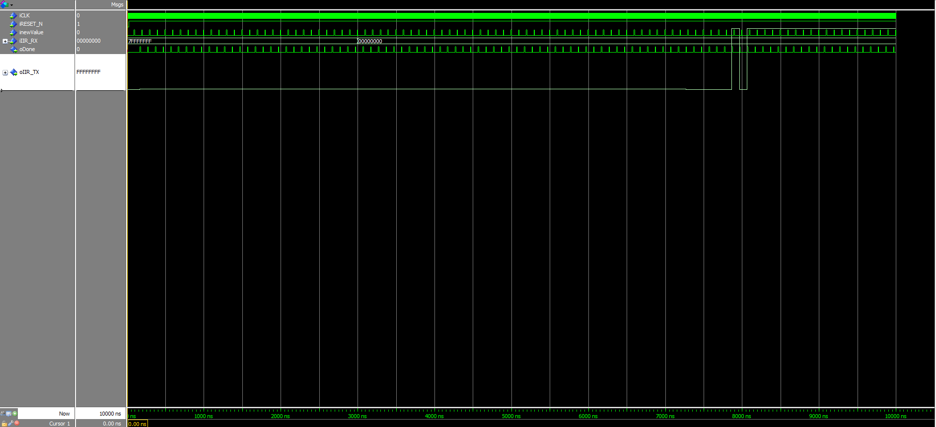

Nur leider sieht die Simulation kein bisschen nach einem IIR Filter aus,
gebe ich einen Sprung ins System, erhalte ich nicht das für ein IIR
Filter typische(?) Einschwingen. Wahrscheinlich ist schon mein Ansatz
falsch gewählt? Momentan nutze ich zwei Koeffizienten, später soll das
Design es eigentlich ermöglichen auch ein Filter 4. oder 6. Ordnung
durch Kaskadierung zu erreichen (SOS Filter halt).

Zeig mal deinen Code zusammen mit den Koeffizienten. Bei IIR Filtern ist
es wichtig die "internen Werte" passend zu skalieren, damit alles
klappt.

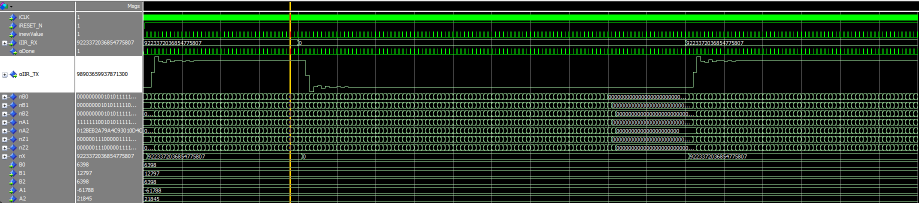

von Marcel D. (diablokiller999)
Stehen in der angehängten IIR.vhd inklusive der Umrechnung in 32Bit
signed Werte als Kommentar.
B0 : integer := 14419;         -- = ((2^31)/1,995) * 0,000013396
B1 : integer := -14105;          -- = ((2^31)/1,995) * -0,000013103
B2 : integer := 14419;         -- = ((2^31)/1,995) * 0,000013396
A1 : integer := -2147268361;        -- = ((2^31)/1,995) * -1,9948
A2 : integer := 1070803162          -- = ((2^31)/1,995) * 0,99477
Die Koeffizienten sind in der Matlab/Octave Datei erzeugbar und können
aus der Variable SOS herausgelesen werden.

von Edi M. (Gast)
Wozu benötigt, das das / 1,995? Um den Faktor 2 und einen Überlauf zu
meiden?
> meiden?
Um den Wertebereich auf 32 Bit (31 wegen signed) abzubilden und nicht
mit Floats auf dem FPGA rechnen zu müssen. Ich normalisiere mehr oder
weniger, heißt ich setze die 1,95 (nahe am höchsten Wert) als 2^31 fest
und bekomme so einen Multiplikator, den ich auf alle Zahlen anwende.
von Martin O. (ossi-2)
Du skalierst die Koeffizienten durch Multiplikation mit (2^31)/1,995.
Dann dividierst Du bei nA2(nA2'left downto INPUT_WIDTH) aber durch
2^32. Das passt nicht zueinander. Ich vermute aber, dass eventuell noch
andere Fehler im Code sind.
Du könntest den Code eventull mal nach C oder JAVA portieren und dort
testen, das finde ich immer viel einfacher als HDL Code zu debuggen.

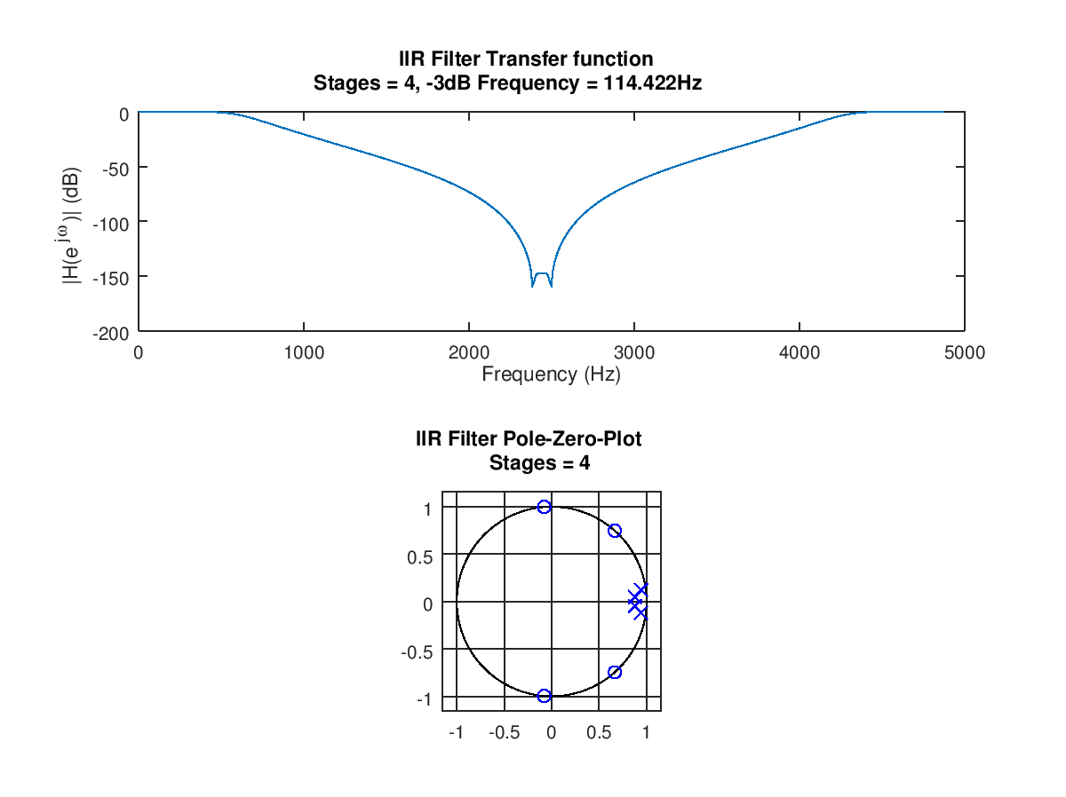

von Detlef _. (detlef_a)
Das Filter ist instabil. So funzt das nich.
>> roots([1 -1.9948 0.99477 ])
ans =
    1.0035
    0.9913
Cheers
Detlef
Laut PN-Plan liegen meine Pole innerhalb des Einheitskreises (siehe
Anhang), soweit ich mich ans Studium erinnere, ist das Filter doch dann
stabil oder nicht?
Ich erhalte das gleiche Ergebnis wie Detlef _a für Deine Koeffizienen,
nämlich dass das Filter instabil ist. Aber vermutlich ist das nicht das
einzige Problem.
Marcel D. schrieb:
> Gerald M. schrieb:
>> Wenn du mit matlab schon deinen Filter erstellt hast, kannst du ihn auch
>> problemlos mit dem HDL Coder inkl. Testbench als VHDL Datei speichern.
> Ist in Octave geschrieben, glaube nicht, dass es dafür ein Plugin für
> sowas gibt?
> Anhang),
Nein
> stabil oder nicht?
Ja.
z^2 -1.9948*z + 0.99477 = 0
Davon die Nullstellen berechnen. Das geht ohne Programm mit der
pq-Formel.
math rulez!
schönen Tach
Cheers
Detlef
> pq-Formel.
In meinem PN-Plan wird mit genaueren Werten gerechnet als es die SOS
Struktur widerspiegelt, daher wohl die Instabilität.
>>> disp (sos);
>> sos =
>>  1.3396e-005  -1.3103e-005  1.3396e-005  1.0000e+000  -1.9948e+000  9.9477e-001
>> a
>> a =
>>  1.00000  -1.99476   0.99477

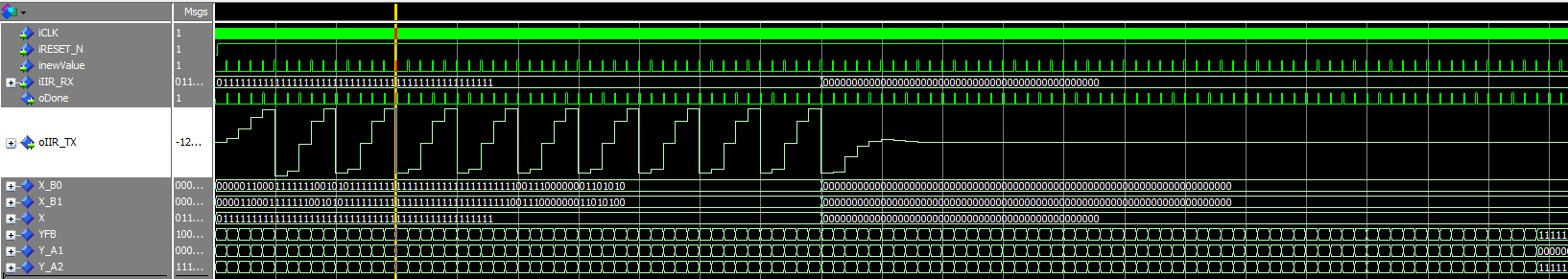

Aber dennoch bekomme ich mein Filter nicht zum laufen, ist meine VHDL
Implementierung prinzipbedingt falsch? Ich glaube, der Hund liegt im
shiften/cutten der Bits begraben -_-
Ja, durch die Normierung z.B. auf 32Bit wandern die Pole und das Ding
kann instabil werden. Das ist das Hauptproblem bei 'scharfen' IIR deren
Pole nahe am Einheitskreis liegen. Man braucht hohe Genauigkeit der
Koeffizienten und damit zusammenhängend eine hohe Rechendynamik, 64Bit
reicht da vllt. nicht.
Du trennst die Probleme des Entwurfs von den Problemen der
Implementierung: Erst in Octave oder Scilab oder Matlab das Filter zum
Fliegen bringen mit allen Koeffizientenrundungen und
Bitbreitenbeschränkungen, dann die Migration aufs FPGA.
Schöne Aufgabe, viel Spass.
Cheers
Detlef
Da ich ja nicht an ein gewisses Filterverhalten gebunden bin, hab ich
mir mal ein stabiles Butterworth-Filter mit 2 Koeffizienten gebastelt:
SOS : 0.097631   0.195262   0.097631   1.000000  -0.942809   0.333333
roots([1.000000  -0.942809   0.333333])
=> 0.47140 + 0.33333i
=> 0.47140 - 0.33333i
Zudem habe ich mich doch mal an eine Implementierung mit asynchronem
Verhalten getraut (nach transponierter DF2). Mit Filterkoeffizienten aus
einem Buch sieht das ganze schon nach einem normalen Filterverhalten aus
- zumindest übersteuert es nicht wie blöde. Meine errechneten
Koeffizienten bringen das Teil aber anscheinend wieder durcheinander.
Irgendwo ist noch der Wurm drin...

Der Code  ist ziemlich nahe am Original. Die Bitshifts hab ich durch
Divisionen durch den Skalierungsfaktor ersetzt. Ich rechne ein einfaches
Filter, das man besser von Hand nachrechnen kann. Damit habe ich Deinen
Code analysiert und folgenden Fehler gefunden:
Die Zeile
 nSUMA1A2    <= nA1(nA1'left downto INPUT_WIDTH) - nA2(nA2'left downto
INPUT_WIDTH);
muss ersetzt werden durch:
 nSUMA1A2    <= nA1(nA1'left downto INPUT_WIDTH) + nA2(nA2'left downto
INPUT_WIDTH);
Dann ist, glaube ich, die Skalierung des Ausgangssignals unnötig (vgl.
LUA Code). Weiter musst Du aufpassen (hatte ich oben schon gesagt): Dein
Code verwendet nach den Multiplikationen eine Division durch 2 ^
Input_Width, damit musst Du auch deine Koeffzienten skalieren (nicht mit
1.95....)
Zur Simulation Deines Filters kannst Du ja den LUA Code nehmen.
Ich glaube in Deiner aktuellen Version steckt wieder ein Fehler
Statt
nSUMX <= nX + nSUMA1A2(67 downto 0);
muss es heissen
nSUMX <= nX - nSUMA1A2(67 downto 0);
damit die Berechnung mit dem Blockplan aus dem allerersten Posting
übereinstimmt.
Weiter kannst Du nicht die Koeffizienten mit (2^31/0,943)
skalieren, und die Multiplikationsergebnisse durch 2^31 dividieren.
Die beiden Skalenfaktoren müssen gleich sein, falls nicht, änderst
Du die Filtercharakteristik.
Du solltest mal ein Filter laufen lassen, bei dem Du jedes Bit
genau nachvollziehen kannst. Ich habe ja Beispiele dazu gegeben.
Alles andere ist ein Stochern im Nebel......
Martin O. schrieb:
> Statt
> muss es heissen
Ich glaube das + ist schon richtig, da der Wert von A1 negativ ist.
Ich habe meine Implementierung mal auf 16Bit Koeffizienten minimiert und
gebe Werte aus dem LUA-Skript ein. Dennoch verhalten sie sich nicht
gleich, wenn ich das + durch ein - ersetze wird alles nur noch
schlimmer. Hoffe die Kommentare geben Aufschluss über die
Implementierung, ich multipliziere meine Koeffizienten mit 2^16 und
right shifte um 2^16 nach der Multiplikation.
Ok, hatte ich nicht wahrgenommen. Dein oIIR_Tx sieht erwartungskonform
aus,  6.28/angle(roots([1 -1.4 0.7])) ~ 11, dh. dein Filter schwingt
gedämpft mit Periodendauer 11 Abtastwerte. Das passt doch, die
Vorzeichen sind richtig.
>>>Dennoch verhalten sie sich nicht gleich,
Was verhält sich nicht gleich. Sieht alles gut aus. Was geht jetzt
nicht?
Cheers
Detlef
Ich wette um 10 cent dass hier das Minuszeichen hinmus
genauso wie hier vor den A Produkten jeweils Minuszeichen sind....
yNew=(B0*x0+B1*x1+B2*x2-A1*y1-A2*y2)/scale
Kannst du das genauer erklären? :D
> nicht?
Müsste ich durch meine Skalierung mit dem Verstärkungsfaktor bei f0
nicht das selbe Ausgangs- wie Eingangssignal haben? Zudem sind die
Ausgangswerte nicht identisch mit dem Lua-Skript...
Dann pendelt sich der Wert jedenfalls nicht wieder bei 0 ein in der
Simulation (Siehe Bild). Hab meinen Testbench ja mit beigelegt, könnt
simulieren wenn ihr wollt :)
In deinem letzten post sieht das Ausgangssignal aber anders aus als in
dem von 12:03, auf das ich mich bezogen hatte.
Marcel D. schrieb:
Die Pole des Filters sind bei roots([1 -1.4 0.7]) ~0.7+-j0.46. Die
Zahlen haben den Winkel +-0.57rad, 2*pi rad ist die Abtastfrequenz, das
ist ~1/11 davon.
>> nicht?
Du gehst rein mit einem Sprung, dann siehst du die Sprungantwort des
Filters, und die sieht qualitativ richtig aus, auf die Amplitude habe
ich nicht geschaut.
Das Vorzeichen stimmt, die Wette halte ich, siehe z.B. slide 23:
http://public.beuth-hochschule.de/~purat/lehre/dsv2/slides/Realisierung.pdf
Cheers
Detlef
Das war auch der Versuch mit Ossis Minus :)
> ich nicht geschaut.
Genau das macht mir halt noch Bauchschmerzen, von dem was ich hier
gelernt habe, müsste die Amplitude meinem Eingangssprung entsprechen,
wenn ich bei der Skalierung alles richtig gemacht habe. Die Summe aus
B1+B2+B3 dividiert durch A1+A2+A3 ergibt für mich 13,33 und mein Faktor
für B1 bis B3 also 0,0075 (siehe Lua skript).
http://public.beuth-hochschule.de/~purat/lehre/dsv...
Da haben die A-Koeffizienten genau ein Minuszeichen,
genau wie ichs meine.
hamse doch.

von Weltbester FPGA-Pongo (Gast)
Ok, wobei man an der Schreibweise noch feilen könnte.
Weltbester FPGA-Pongo schrieb im Beitrag #5119187:
> Wo ist dann das Problem?
Das Problem ist, dass ich kein konsistentes Verhalten bei meiner
Implementierung finden kann. Je nachdem, ob ich ein Minus
nSUMA1A2 <= nA1(84 downto 16) - nA2(83 downto 16);
oder Plus
nSUMA1A2 <= nA1(84 downto 16) + nA2(83 downto 16);
an dieser Stelle implementiere, bekomme ich ein unterschiedliches
Verhalten von meinen Filterkoeffizienten
> b0 = 0.097626
> b1 = 0.195251
> b2 = 0.097626
> a1 = -0.942810
> a2 = 0.333328
> Gain = 1.00003841199684
> siehe Own Coeff Minus/Plus
und den Koeffizienten von Ossi
> b0 = 1
> b1 = 2
> b2 = 1
> a1 = -1.4
> a2 = 0.7
> Gain = 0.0075
> siehe Random Coeff Minus/Plus
Alle B-Koeffizienten sind dabei mit dem Gain multipliziert.
Wenn ich mich richtig an meine Vorlesung erinnere, müssen alle
rückgekoppelten Signale subtrahiert werden, also wäre doch eher folgende
Implementierung richtig
nSUMA1A2 <= nA1(84 downto 16) - nA2(83 downto 16);  -- divide by 2^16
nSUMB1B2 <= nB1(83 downto 16) + nB2(83 downto 16);  -- divide by 2^16
nSUMXB0 <= nB0(83 downto 16) + nSUMB1B2;            -- divide by 2^16
Dabei sehen die Kurven in "Own Coeff Minus" und "Random Coeff Plus" für
mich qualitativ richtig aus, zumindest pendeln sie sich um einen Wert
ein und finden auch wieder zur 0 zurück. Dabei muss aber eine
Implementierung falsch sein und ich blicke langsam echt nicht mehr
durch.
> hamse doch.
> Cheers
> Detlef
Mein A2 ist aber kein negativer Koeffizient ^^
Damit es mit den Vorzeichen keine Verwirrung gibt gehe ich üblicherweise
in meinen Programmen wie folgt vor.
Die Übertragungsfunktion des biquads ist
Und diese Bezeichnungen gelten, egal ob die einzelnen Koeffizienten
positiv oder negativ sind. In meinen Programmen stehen dann die
Variablen
B0,B1,... für genau diese Koeffizienten und sie können im einzelnen
wieder positiv und negativ sein. Mit diesen Variablen gilt dann
die Rekursion
wobei vor den As jetzt Minuszeichen auftauchen. Das Filter programmiert
man dann ohne dass man weiss, ob die einzelnen Koeffizienten positiv
oder
negativ sind.
Dieser Block ist dann falsch, weil A1 und A2 mit unterschiedlichen
Vorzeichen verrechnet werden. Meiner Meinung nach kannst Du schreiben:
nSUMA1A2 <= nA1(84 downto 16) + nA2(83 downto 16);  -- divide by 2^16
oder
nSUMA1A2 <= -nA1(84 downto 16) - nA2(83 downto 16);  -- divide by 2^16
Alle Klarheiten beseitigt?
So, meine neueste Implementierung. Getaktet und funktionierend,
inklusive 1er Gain und Überlaufschutz. Mein Problem war wohl, dass ich
nach der Multiplikation direkt dividierte und somit ein so großer Teil
der Auflösung flöten ging, dass augenscheinlich nur Murks heraus kam.
Sobald ich anfing, die Koeffizienten nur um 2^7 zu dividieren, mit dem
genaueren Signal zu rechnen und den Rest der 2^11 erst vor den
Koeffizienten wieder zu dividieren, hat die Implementierung
funktioniert. Ossi hatte auch recht was die Vorzeichen angeht, danke
dafür nochmal!
Bis auf die Zeile
nX      <= signed(iIIR_RX) & "0000000000000000000000";
sollte die Implementierung für jedes Q-Format und jede Bitweite
funktionieren. Jedenfalls scheint meine Simulation soweit zu klappen :)
Zur Simulation nutze ich die kostenlose ModelSIM Version. Etwas
umständlich, aber das ist in der FPGA Welt eh fast alles. Kann Xilinx
mit ISE/Vivado aber empfehlen, hat mir persönlich mehr Spaß gemacht als
Altera :)
Wenn man die States Idle und Mul editiert:
when idle =>
    oDone       <= '0';
    if(iNewValue = '1') then
        state   <= mul;
        nX(INPUT_WIDTH-1 downto 0) <= signed(iIIR_RX);
    end if;
when mul =>                     -- Multiply signals for sums
    nA1         <= nZ1(nZ1'left downto QFORMAT) * cA1;
    nA2         <= nZ2(nZ2'left downto QFORMAT) * cA2;
    nB1         <= nZ1(nZ1'left downto QFORMAT) * cB1;
    nB2         <= nZ2(nZ2'left downto QFORMAT) * cB2;
    nX      <= shift_left(signed(nX),QFORMAT);
    state       <= s1;
Sollte das gesamte Design leicht editierbar sein. Bin schon gespannt,
wie sich das Filter im FPGA nun verhält und ob man es kaskadieren kann.
Dann gehts ans optimieren ^^

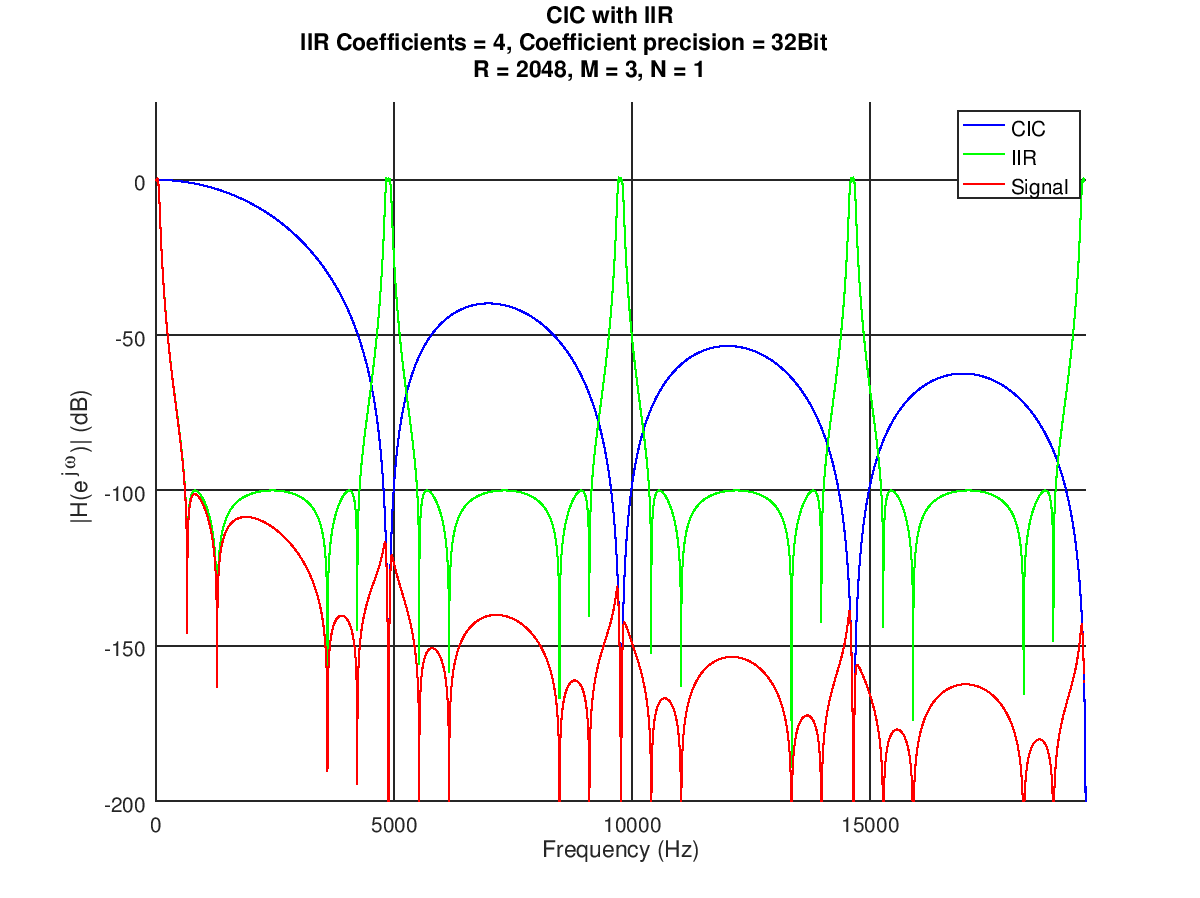

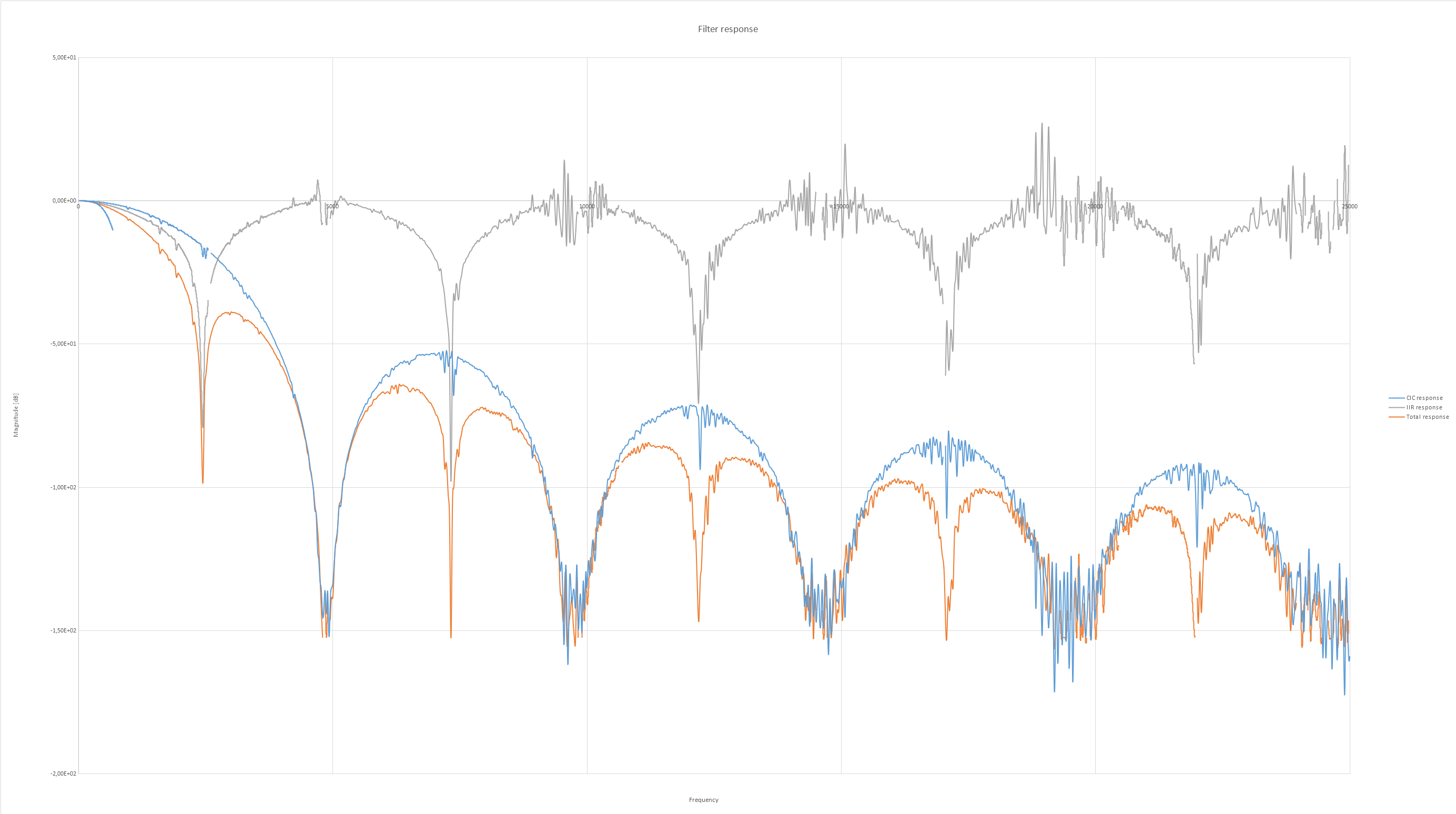

Nochmal ein Vergleich Matlab vs. FPGA
Scheint nun endlich zu funktionieren, ein dickes Danke nochmal an alle!
Habe mal ein paar Fehler aus der VHDL Datei behoben und alles etwas
verschlankt, hoffe das einige Leute damit was anfangen können! :)

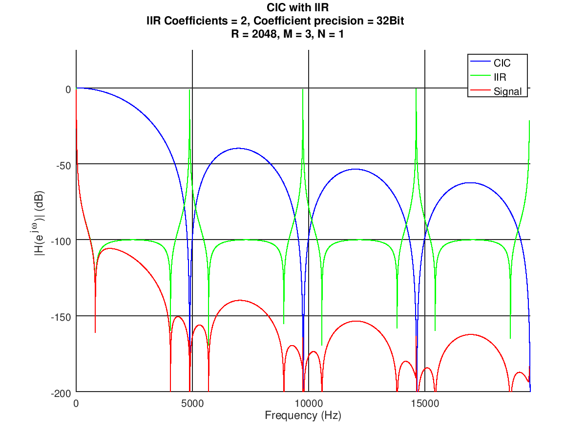

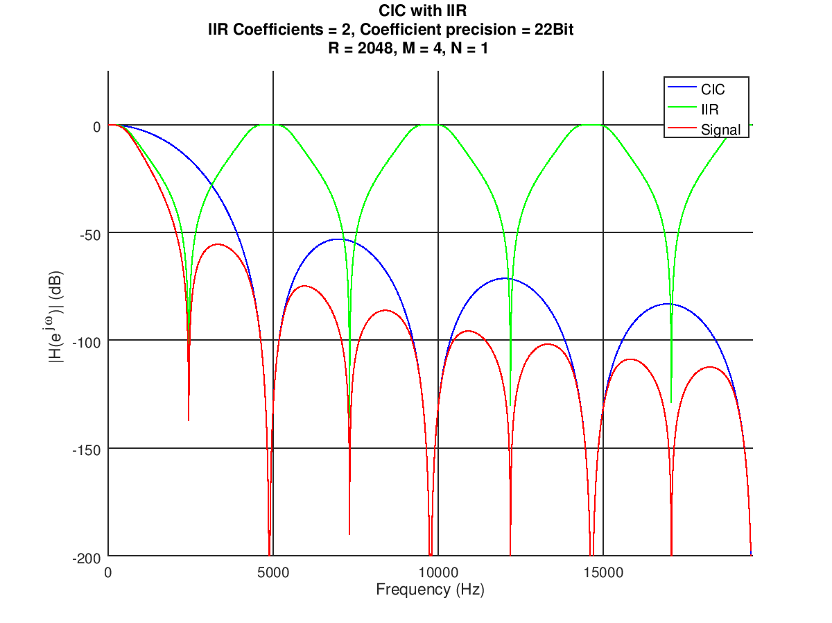

Die zerissenen 'Kuppen' des IIR und des CIC schmecken nach overflow. Du
hast die Bitbreiten ja ganz prima parametrisiert, zieht die nen bißchen
hoch und schaue, ob der Effekt weg ist. Ist zwar sowieso egal, weil das
ja im Stopband liegt, sieht aber aus wie 'übertünchter Pfusch', hätte
ich kein gutes Gefühl bei.
Cheers
Detlef
Eigentlich habe ich einen Overflow-Schutz implementiert:
if((nSUMXB0(nSUMXB0'left downto nSUMXB0'left-5) = "000000") OR (nSUMXB0(nSUMXB0'left downto nSUMXB0'left-5) = "111111")) then
    oIIR_TX     <= std_logic_vector(nSUMXB0(nSUMXB0'left-4 downto 22));
else
    if(nSUMXB0(nSUMXB0'left) = '1') then
        oIIR_TX  <= (others=>'0');
        oIIR_TX(oIIR_TX'left) <= '1';
    else
        oIIR_TX  <= (others=>'1');
        oIIR_TX(oIIR_TX'left) <= '0';
    end if;
end if;
Die "Kuppen" scheinen auch eher vom vorgeschalteten CIC Filter zu
kommen, da dieser genau dieses Muster aufweist. Die Kurve vom IIR ist
nur errechnet aus dem Ausgangssignal - Signal nach CIC.
Ich hätte einen Verbesserungsvorschlag:
Momentan benutzt Du den Wert QFORMAT für zwei (verschiedene) Zwecke:
a) Anzahl der Bits zur Koeffizientenspeicherung
b) Anzahl der Bits zun Schieben nach der Multiplikation
Diese beiden Werte müssen aber nicht unbedingt gleich sein.
Könntest Du eine Version erstellen, bei der man für die beiden Zwecke
getrennte Parameter (z.B. QSIZE und QSHIFT) hat. Leider reichen
meine VHDL Kenntnisse nicht aus, das selbst zu machen.
Mit der Modifikation kann man auch Koeffizienten B0,B1,B2 benutzen,
die grösser als 1 sind.
Der Shift muss identisch zum Q-Format sein, weil das Inputsignal und die
Multiplikationsdaten die selbe Zehnerpotenz haben müssen,sonst haut das
mit dem dividieren bei
nZ1         <= nSUMX(nSUMX'left downto QFORMAT);
nicht hin.
Was du möchtest ist das, was ich für nA1 gemacht habe. Soweit ich das
sehe, musst du dafür "einfach" nur den Bitbereich für die anderen
Multiplikationen und Konstanten erweitern.
constant cA1 : signed(QFORMAT+1 downto 0)  := to_signed(A1,QFORMAT+2);
und
signal nA1      : signed(INPUT_WIDTH-1+GUARDBITS+QFORMAT+2 downto 0);
sollten dafür die Blaupause sein.
Du müsstest also die ganze Deklaration wie folgt ändern:
constant cA1 : signed(QFORMAT+1 downto 0)  := to_signed(A1,QFORMAT+2);-- A1
constant cA2 : signed(QFORMAT+1 downto 0)  := to_signed(A2,QFORMAT+2);-- A2
constant cB0 : signed(QFORMAT+1 downto 0)  := to_signed(B0,QFORMAT+2);-- B1
constant cB1 : signed(QFORMAT+1 downto 0)  := to_signed(B1,QFORMAT+2);-- B1
constant cB2 : signed(QFORMAT+1 downto 0)  := to_signed(B2,QFORMAT+2);-- B1
signal nSUMX    : signed(INPUT_WIDTH-1+GUARDBITS+QFORMAT downto 0);             -- Sum of shifted Input and recursive sum
signal nSUMA1A2    : signed(INPUT_WIDTH-1+GUARDBITS+QFORMAT+1 downto 0);        -- Sum of recursive multiplication
signal nSUMB1B2    : signed(INPUT_WIDTH-1+GUARDBITS+QFORMAT+1 downto 0);          -- Sum of forward multiplication
signal nSUMXB0    : signed(INPUT_WIDTH-1+GUARDBITS+QFORMAT+1 downto 0);           -- Sum before Output
signal nB0      : signed(INPUT_WIDTH-1+GUARDBITS+QFORMAT+2 downto 0);           -- Multiplication of B0
signal nB1      : signed(INPUT_WIDTH-1+GUARDBITS+QFORMAT+2 downto 0);           -- Multiplication of B1
signal nB2      : signed(INPUT_WIDTH-1+GUARDBITS+QFORMAT+2 downto 0);           -- Multiplication of B2
signal nA1      : signed(INPUT_WIDTH-1+GUARDBITS+QFORMAT+2 downto 0);           -- Multiplication of A1
signal nA2      : signed(INPUT_WIDTH-1+GUARDBITS+QFORMAT+2 downto 0);           -- Multiplication of A2
und den Abgriff der Daten um ein "zusätzliches" Guardbit erweitern
if((nSUMXB0(nSUMXB0'left downto nSUMXB0'left-(GUARDBITS+2)) = "0000000") OR (nSUMXB0(nSUMXB0'left downto nSUMXB0'left-(GUARDBITS+2)) = "1111111")) then
                        oIIR_TX     <= std_logic_vector(nSUMXB0(nSUMXB0'left-GUARDBITS-1 downto QFORMAT));
Meine Simulation funktioniert damit noch einwandfrei, ob das nun mit
größeren Werten als 1 funktioniert, konnte ich leider noch nicht testen.

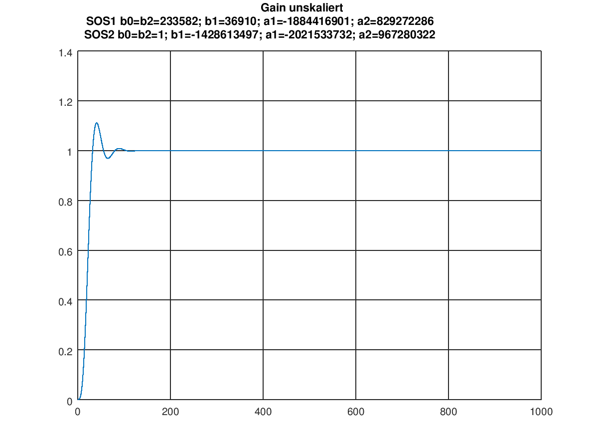

Nun habe ich versucht, beide Filter hintereinander zu kaskadieren,
leider ohne Erfolg. Meine MATLAB-Simulation scheint dabei stabil, auch
die einzelnen A's der beiden Filter sind laut PN-Plan stabil. Was habe
ich übersehen?
Meine Koeffizienten für den Filter 4. Ordnung laut tf2sos sind:
SOS1:
a1= -1,67E+00
a2 = 7,05E-01
b0 = 1,33E-04
b1 = 1,98E-04
b2 = 1,33E-04
SOS2:
a1 = -1,83E+00
a2 = 8,67E-01
b0 = 1
b1 = 1,58E-01
b2 = 1
B-Gain = 0,029321379760263
von Gustl B. (-gb-)

Also wenn ich das mit signed(15 downto 0) mache, kann ich das einfach so
skalieren, dass -1.67E+00 dann -2**15 ist? Oder eben +2=2**15-1 und
-2=-2**15.
Oder muss ich bei Koefizienten <1 tatsächlich eine Division einbauen?
von J. S. (engineer) Benutzerseite
Das hängt jetzt ein wenig an den Gleichungen und dem Wert der
Koeffizienten - ganz optimal, also schnell UND klein wird es wenn man
sich für jeden Schritt die optimale Breite des Vektors rechnet, unter
Berücksichtigung der Rundung. Ich verwende für Filter gerne auch
statistische Rundung durch Rauschen, um Artefakte zu meiden. Um die
Betrachtung des Rundens kommt man eh nicht herum, weil aufgrund der
Rückkopplungen im IIR immer scheinbar wachsende Vektoren entstehen mit
man Abschneiden muss. Ich frage mich nur immer noch, ob das bei dem CIC,
der auch summiert oben korrekt gemacht ist.
von Gustl B. (-gb-)
An welchen Stellen darf man denn bei einem IIR Filter abscheiden? Also
wie im Eingangspost oben in dem Bildchen. Nur am Ausgang? Auch vor den
einzelnen Registern? Wie ist das wenn man zwei dieser Biquads verbindet
zu einer Kette, darf man dann zwischen diesen Beiden auch abschneiden?
Edit: Das müsste sogar egal sein weil bei so einer Kette keine
Rückkopplung stattfindet.
FIR Filter sind mir irgendwie lieber ... oder eben real Zahlen.
Simulation und Test meiner Einheit im FPGA passen fast aufs Hz genau und
der CIC sieht mir auch aus wie die normalen CIC Kurven. Denke, das
sollte alles seine Richtigkeit haben.
Ich hab mir mein SOS-Filter nochmal mit anderen Koeffizienten gebastelt,
dessen Polstellen nicht so nahe am Einheitskreis liegen und mit einem
Butterworth-Verhalten klappt die Kaskadierung.
In dem anderen Bild weiter oben sah das etwas grob aus. Bei mir sehen
Filter meistens so aus: http://96khz.org/doc/vasynthesisvhdl (Bild ganz
unten).
Mal noch eine Frage, da ich momentan Probleme mit dem DC Gain habe:
Bei einem Filter 4. Ordnung errechne ich den DC Gain für die
SOS-Struktur ebenfalls mit dem Kehrwert der Division der Summe aller
B-Koeffizienten durch die Summe aller A-Koeffizienten? Oder betrachte
ich jeden Filter mit seinen Koeffizienten einzeln?
SOS-Filter 1
>b0=b2 = 1,2159e-004
>b1 = -1,3970e-004
>a1 = -1,8807e+000
>a2 = 8,8481e-001
SOS-Filter 2
>b0=b2 = 1,0000e+000
>b1 = -1,8295e+000
>a1 = -1,9450e+000
>a2 = 9,4941e-001
Wenn ich die Filter einzeln betrachte und den Gain-Faktor auf die
einzelnen Filter anwende, kommt mein Ausgangssignal dem Eingangssignal
zumindest nahe, aber so richtig zufrieden bin ich mit dem Ergebnis noch
nicht.
Gain(Hintereinanderschaltung)=Gain(Filter1) * Gain(Filter2)
gilt auch für DC, also Filter einzeln betrachten und DC-Verstärkungen
multiplizieren.
Bei guter Skalierung und nicht zu kleinem Eingangssignal sollte sich der
Gain=1 ziemlich genau ergeben.
Dein Filter1 hat ziemlich kleine bk Koeffizienten. Eventuell
verlierst Du da schon an Genauigkeit. Ich habe bei solchen
Filtern oft den DC-Gain sozusagen gleichmässig auf alle Stufen
verteilt. Das war gar nicht schlecht.
Ja, sehe ich so wie mein Vorredner. Die b des SOS1 zwei Zehnerpotenzen
größer, die vom SOS2 2 Zehnerpotenzen kleiner. Ist aber nicht
ungefährlich, weil SOS2 dann ein hundertmal größeres Eingangssignal
sieht.
Cheers
Detlef
Beitrag #5134500 wurde vom Autor gelöscht.
Dann bin ich wohl zu blöd zum rechnen ^^
Ich habe mir jetzt ein neues Filter designed, die Koeffizienten sind:
SOS-Filter 1
>b0=b2 = 2,1754e-004
>b1 = 3,4375e-005
>a1 = -1,7550
>a2 = 7,7232e-001
> (b0+b1+b2)/(1+a1+a2) = 0,012811961189376
> Gain1 = 1/0,012811961189376 = 78,052062851174
SOS-Filter 2
>b0=b2 = 1,0000e+000
>b1 = -1,3305e+000
>a1 = -1,8827
>a2 = 9,0085e-001
> (b0+b1+b2)/(1+a1+a2) = 36,8870523415978
> Gain2 = 1/36,8870523415978 = 0,027109783420463
Wenn ich euch richtig verstanden habe, muss ich nun beide Gains
multiplizieren
> Gges = Gain1 * Gain2 = 2,1159745194157
Alle B-Koeffizienten müssen nun mit diesem Gain multipliziert werden?
Das Filter ist laut PN-Plan stabil, ich habe die Bitbreite der
Koeffizienten auf 30Bit erhöht. Leider bekomme ich bei meinem Sprung
einen negativen Ausgangswert. Irgendwas kann da nicht stimmen, entweder
ist meine Implementierung noch immer buggy (obwohl bei anderen Filtern
die Filterkurve im FPGA stimmt) oder ich habe einen Denkfehler.
Nein, die a's spielen überhaupt keine Rolle, an denen kannst Du
überhaupt nicht drehen. Es geht nur um die b's. Aus denen kannst Du
einen beliebigen Koeffizienten rausziehen. Die b's von SOS1 sind grob 4
Zehnerpotenzen kleiner als die von SOS2. Das haut auf die
Rechengenauigkeit und die Festigkeit gegen Overflows. Also den einen
Koeffezientensatz der b's 2 Zehnerpotenzen kleiner, den anderen 2
Zehnerpotenzen grösser, hinten kommt dasgleiche raus.
Cheers
Detlef
An den a's habe ich auch nichts geändert ;)
Habe nun die B-Koeffizienten um 2 Bit verschoben, das zerhaut mir aber
mein ganzes Filter. Mal die Guard Bits höher schrauben?
EDIT: Habe die Guardbits auf 8 hoch geschraubt, es verhält sich wieder
wie ein Filter, aber mein Ausgangssignal ist noch immer 4x so hoch wie
das Eingangssignal :-/
Allerhand schief:
- Wie kommst Du denn auf den b von 2.1754e-004? Das ist ungleich
494253/(2^31) aus dem .png
- Skaliert QFORMAT 30 auf 2^30 oder aus 2^31 ? Vermutlich letzteres,
weil sonst die a's keinen Sinn machen. Dann passen die b's aber
überhaupt nicht.
- Die b's skalieren nur die Sprungantwort, die Form ändert sich nicht.
Die simulierte Sprungantwort ist nicht richtig, zumindest nicht die, die
Matlab richtig findet.
Overflow ist nach wie vor mein Tipp. Die Bitbreite hochziehen: 64+31 ~
100, zur Simulation mit intern 100Bit rechnen. Wenns denn geht kann man
immer noch runterziehen. Der DC gain ist Dein kleinstes Problem, da kann
man wenn alles fertig ist die b's skalieren. Das Ding klippt.
Cheers
Detlef
clear
fb1a=[2.1754e-004 3.4375e-005 2.1754e-004];
fa1a=[1 -1.7550 7.7232e-001];
fb2a=[1 -1.3305e+000 1 ];
fa2a=[1 -1.8827 9.0085e-001];
fb1=[494253/(2^31) 78100/(2^31) 494253/(2^31)];
fa1=[1 -1884416901/(2^30) 829272286/(2^30)];
fb2=[2272010340/(2^31) -3022909757/(2^31) 2272010340/(2^31)];
fa2=[1 -2021533732/(2^30) 967280322/(2^30)];
y=filter(fb1,fa1,ones(1,1000));
y=filter(fb2,fa2,y);
plot(y)
return
Yo, weil Du die b's zweimal Faktor 2 falsch skalierst. Aber die
Sprungantwort sieht ganz richtig aus.
Cheers
Detlef
Detlef _. schrieb:
> Allerhand schief:
  (494253/((2^30)*Gges)) = 0,00021753994310336215479880413673356
  (78100/((2^30)*Gges)) = 0,000034374843564677572599026415780766
  (2272010340/((2^30)*Gges)) = 1
  (-3022909757/((2^30)*Gges)) = 1,3305000000897886654119436743203
Oder habe ich das mit dem Gesamt-Gain falsch verstanden?
Passt doch? => -1,755 * 2^30 = -1884416901,12
Ohne meine Gain-Korrektur lande ich ebenfalls bei 1
clear
fb1=[233582/(2^30) 36910/(2^30) 233582/(2^30)];
fb2=[1073741824/(2^30) -1428613497/(2^30) 1073741824/(2^30)];
plot(y)
ya=filter(fb1a,fa1a,ones(1,1000));
ya=filter(fb2a,fa2a,ya);
plot(ya)
Am besten erstmal unskaliertes und skaliertes Filter in C,Lua,Python
oder
weiss Gott was simulieren und kontrollieren ob der DC-Gain dann
tatsächlich 1 ist.
Ja, die a's passen, die b's nicht. Gges ist die Gesamtverstärkung? Die
verwurstest Du da nicht. Das ist ganz schlicht: Ist der Output Faktor 4
zu hoch machst Du alle b's in SOS1 und SOS2 Faktor 2 kleiner. Der Output
geht linear mit den b's mit.
Passt doch. Das zweite Filter hat auch noch eine Resonanzüberhöhung von
ca. 3dB, entsprechend Faktor ~1.5. Dort muss Du auf jeden Fall noch
prüfen ob er klippt, oder ohne auf die Resourcen zu achten die Guardbits
noch eins hochziehen.
funzt.
Cheers
Detlef
> oder
> tatsächlich 1 ist.
In Matlab geht es auf die 1 ohne Gain-Skalierung
Habe nun die Koeffizienten so genommen, wie ich sie aus MATLAB bekomme
und nur mit 2^30 multipliziert. Gges besteht bei mir aus folgender
Rechnung, habe ich aber in der jetzigen Simulation außen vor gelassen um
jeden Rechenfehler auszuschließen:
SOS-Filter 1
>b0=b2 = 2,1754e-004
>b1 = 3,4375e-005
>a1 = -1,7550
>a2 = 7,7232e-001
SOS-Filter 2
>b0=b2 = 1,0000e+000
>b1 = -1,3305e+000
>a1 = -1,8827
>a2 = 9,0085e-001
=> Jetzt alle b's mit dem Gges multiplizieren?
Nun bekomme ich aber mit den blanken Koeffizienten einen negativen
Ausgang.
EDIT: In der Matlab Simulation waren die B's nicht 1 sondern 1073741824,
falsche Beschriftung aber Simulation lief mit den richtigen Werten :D
Wenn Du in Matlab und VHDL die gleichen Koeffizienten mit den gleichen
Skalierungen verwendest sollte eigentlich bei beiden auch der gleiche
Gain rauskommen.
@ Marcel D.
Ich würde an Deiner Stelle in Deine VHDL Simulation mal numerische
Testausgaben einbauen, damit Du genau nachvollziehen kannst, was
passiert. Und dann wird solange nach Fehlern gesucht, bis Matlab und
VHDL aufs letzte Bit übereinstimmen. Alles andere ist Fischen und
Vermuten im Trüben.
Marcel, machs nicht so umständlich. Es war Faktor 4 zu gross, dann machs
zweimal Faktor 2 kleiner und fertig ist die Laube.
Bei Deinen neuen Versuchen hast Du vllt. wieder nen klipping bei den b's
eingebaut. Wenn die signed sind und der Wert zu gross wird kriegst Du
einen negativen Ausgang.
Cheers
Detlef
So, es ist vollbracht, habe die Koeffizienten um jeweils zwei
Zehnerpotenzen nach links/rechts verschoben, meine neuen Koeffizienten
sehen nun wie folgt aus:
SOS-Filter 1
>b0=b2 = 0,021754
>b1 = 0,0034375
>a1 = -1,7550
>a2 = 7,7232e-001
SOS-Filter 2
>b0=b2 = 0,01
>b1 = -0,013305
>a1 = -1,8827
>a2 = 9,0085e-001
Auf 2^30 skaliert, bekomme ich ein annähernd ähnliches Ausgangs- wie
Eingangssignal (siehe Simulation). Jedoch fangen die Werte ab einem
Eingangswert über 0FFFFFFFFFFFFFFF wieder an, auseinander zu driften
(Ausgang < Eingang). Dabei spielt die Anzahl der Guard Bits keine Rolle,
selbst auf 16 ändert sich nichts am Verhalten.
von Mitleser (Gast)
und ein weiteres Aufdrehen der Bits willst Du nicht?
was tut sich da?
Die Eingangs/Ausgangs Bitbreiten aufdrehen, sehe ich auch so, das ist
sicher Eingangs/Ausgangsclipping. Wenn Du mit 60Bit Werten reingehst
hast Du noch 3Bit Luft, das ist nicht viel. Die DC gains des SOS1 und
SOS2 sind Faktor ~2 unterschiedlich, da ist eines der Bits schon weg.
Cheers
Detlef
Und ach ja: Bei einem des SOS hatte ich ja den Faktor 1.5 als
Resonanzüberhöhung berechnet, da ist das zweite Bit perdu. Das ist alles
sehr auf Kante genäht, da darf man nicht viele Fehler machen. Jetzt mal
bißchen Großzügigkeit zeigen ;) ( ausserdem brauchst du keine 64Bit)
von Edi M. (Gast)
dann hat er aber was falsch gemacht. Kein Mensch brauch irgendwo 60
Bit-Auflösung.
Edi M. schrieb:
> Bit-Auflösung.
Ich hab das Teil nicht designed, ich soll es nur bauen ^^
Soweit ich es sehe, sollte meine FPGA Implementierung auch richtig sein.
Zumindest verhält sich das Filter als einzelnes Filter 2. Ordnung so,
wie es soll. Eventuell ist meine Filterkurve zu sehr auf Kante genäht
und bei Werten über 60Bit wird es halt instabil?
EDIT:
Ich habe mir mal einen Butterworth Filter 4. Ordnung designed und die
Koeffizienten übertragen. Das Filter scheint wunderbar zu funktionieren,
zumindest wenn ich Sprünge drauf gebe ist der Ausgangswert nahezu
identisch mit dem Eingangswert. Liegt also wirklich eher an den
Filterkoeffizienten wie es scheint.
>>Liegt also wirklich eher an den Filterkoeffizienten wie es scheint.
Ja, das liegt an den Filtereigenschaften. Die Sprungantwort des Filters
schwingt über, also hast Du auf jeden Fall clipping wenn Du mit deinem
Maximalsignal reingehst. Wieviel kleiner als das Maximalsignal das
Eingangssignal sein darf, ohne dass es zu clipping kommt hängt von der
Höhe des Überschwingens ab.
Ja, das Filter ist ok, sehe ich auch so.
Eventuell ist meine Filterkurve zu sehr auf Kante genäht und bei Werten
Nein, Stabilität ist eine Eigenschaft des Filters und hat mit dem
Eingangssignal nix zum tun. Das Ding clippt, weil die Ausgangsbitbreiten
bei hoch ausgesteuertem Eingang zu klein sind, der Ausgang braucht
'Platz zum Überschwingen'.
Mit genau dieser Argumentation erzählst Du Deinem 'Auftraggeber', dass
er nicht mit 64 voll ausgesteuerten Bit reingehen kann. Wenn er das
will, muss die Eingangs/Ausgangsbitbreite grösser werden. Wenn Du Lust
und die Möglichkeit zum bashen hast, kannst Du deinem Auftraggeber
gleich auch noch erzählen, dass die vorgegebene Spec. im wesentlichen
sein eigenes technisches Unverständnis dokumentiert.
Schönes W'ende.
Cheers
Detlef
@ Marcel D.
Könntest Du Deinen aktuellen VHDL Code nochmal hier reinstellen
(inkl. aktueller Koeffizienten)? Ich würde da gerne nochmal was
ausprobieren.
von Michael W. (Gast)
Martin O. schrieb:
> @ Marcel D.
> ausprobieren.
Hausaufgaben saugen?

von Edi M. (Gast)
Dann frage Ich doch mal anders herum: Wer hat es womit DESIGNED?
Und mit welcher Methode und Richtlinie wurde es (automatisch) übersetzt?
Martin O. schrieb:
> Gleichzeitig wird für jeden Wert der maximal aufgetretene Wert
> ermittelt.
Ich nehme ab, für jede Veriable wird der maximale Wert ermittelt. Wie
testest Du das Szenatio? Wie ermittelst Du den testvector für den worst
case, den Du auf den Filter loslassen musst, damit Du den worst case
auch erzeugst?
Martin O. schrieb:
> @ Marcel D.
> ausprobieren.
Koeffizienten für das erste Filter der Kaskade:
>A1 => -1465764964,
>A2 => 512819095,
>B0 => 30199151,
>B1 => 60397654,
>B2 => 30199151,
>GUARDBITS => 4,
>INPUT_WIDTH => 64,
>OUTPUT_WIDTH => 64,
>QFORMAT => 30
Koeffizienten für das zweite Filter der Kaskade:
>A1 => -1730549698,
>A2 => 799411525,
>B0 => 35648239,
>B1 => 71307173,
>B2 => 35648239,
>GUARDBITS => 4,
>INPUT_WIDTH => 64,
>OUTPUT_WIDTH => 64,
>QFORMAT => 30
@Edi:
Die Designvorgaben waren, möglichst steiles Filterverhalten bei
möglichst wenig Platz auf dem FPGA und 64Bit Datenbreite. Habe mich nun
in Matlab eingearbeitet und ein paar Filter durchprobiert, bis ich auf
Koeffizienten gestoßen bin, die meiner vagen Aufgabenbeschreibung
entsprechen. Mit den aktuellen Koeffizienten habe ich laut Simulation
auch eine Verstärkung von 1, leider weicht das ganze in der Realität nun
extrem davon ab. Ersetze ich das Filter durch ein FIR-Design, stimmt die
Amplitude wieder.
Die Werte von Filter1 kann ich jetzt nachvollziehen,
aber bei Filter2 geht was schief:
A1=-1.61
A1*2^30=-1.61*1073741824=-1728724337
Du gibst für VHDL aber >A1 => -1730549698,

So, eine erste Version von Routinen zur Simulation von FPGA Arithmetik/Filtern in Java ist fertig.
Werte werden in "Variablen" vom Typ "DSPvalue" gespeichert. In "DSPvalue"-Werten steht nicht
nur der eigentliche Variablenwert (als Java "BigInteger"), sondern auch Skalierungsfaktor,
Anzahl der Bits zur Speicherung  und einiges mehr. Man kann für jede "DSPvalue" Variable
ein "logging" einschalten, dann wird jede Zuweisung protokolliert.
Eine Variable mit "varWidth" Bits, skaliert mit "scale", Anfangswert=0 und Namen "IIRoutput1"
erzeugt man mittels:
DSPvalue IIRoutput1=new DSPvalue( 0 ,varWidth ,scale1,"IIRoutput1" ) ;
Zum Rechnen gibt es ein "DSP"-Objekt, damit kann man die Standardoperationen auf Variablen
vom Typ "DSPvalue" ausführen. Dabei wird überwacht, ob ein Überlauf stattfindet. Weiter
kann man eine Protokollierung einschalten, dann werden alle Operationen ausgegeben.
Der Code, der das IIR Filter von Marcel D. simuliert, sieht wie folgt aus (vergleiche VHDL Code von Marcel):
void step(long IIRinput, DSPvalue IIRout){

Man erkennt, das in beiden Filtern der nA1 Wert am grössten ist, un d deshalb am ehesten einen Überlauf
133
verursachen wird. Hier reichen die vorgesehenen Bits (48) gertade aus, um die nötigen Bits (46.9) zu speichern.
134
Viel Luft ist da nicht mehr, was man bei einem größeren Eingangssignal auch merkt:
135
136
137
Bei einem Sprung von 0 auf 20000 am Eingang ergibt sich ein Überlauf bei Wert Fil2.nA1:

Name= Fil1.nA2  absMax/scale=    42477.74399  absMax=   45610130309300.00 [  45.4 Bits]  of [48] Bits
Die Variable Fil1.nA1 ist kurz davor (46.9 Bits von 48 Bits) einen
Überlauf zu verursachen.
