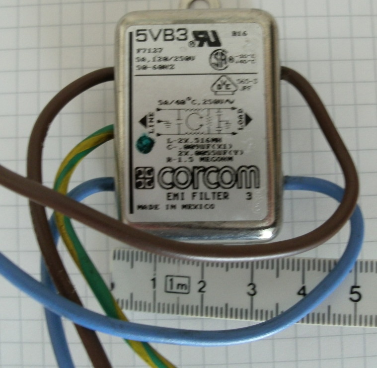

Hallo Leute !
Super Forum hier , nicht zu vergleichen mit Teamhack....
Ich hoffe ihr könnt mir helfen .

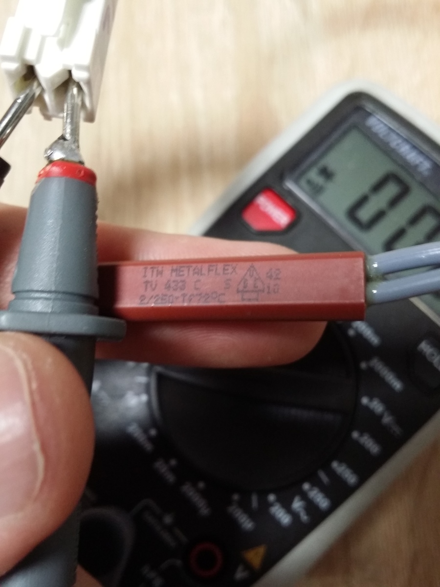

suche diesen Kondensator siehe Anhang . habe mich schon totgesucht was
bedeutet dieses Komma 2x15'000pF = 15000pf? und soll man hier nach einem
2x0,015uF Kondensator suchen also 0,03uF ?
Danke im Voraus
von U. B. (Gast)
Wie es aussieht, sollten das 2 Kondensatoren mit je 15nF sein.
Offenbar jeweils von den beiden schwarzen gegen den grün-gelben
Anschluss verschaltet.
Unbedingt sollte man auch die Spannungsfestigkeit und die Eignung für
den Einsatzzweck (womöglich Entstörung) beachten!

Du suchst einen Kondensator mit 2 Schwarzen Adern und einer Erd-Ader.
suchst Du also nach
entstörkondensator hmf25
kommen einige passende Bilder

ich hoffe mal, der Kühlschrank läuft ohne den Kondensator, das sollte
der.
Kondensator ist ein Entstörkondensator 2x 15nF 250V~.
Ersatz würde ich mindestens mit 275V~ nehmen, außerdem muß! es ein
Y2-Kondensator sein.
2x 15nF scheint nicht mehr sonderlich verbreitet zu sein, prinzipiell
sollte es auch ein ähnlicher Wert tun.
Gruß aus Berlin
Michael

Zum Thema: Wie schon gesagt wurde ist das ein Entstörkondensator von
Phase und Nullleiter zum Schutzleiter.
Zwingend muss hier ein Y Type eingesetzt werden.
Anscheinend sind diese Doppel- und Dreifachkondensatoren ausgestorben.
Unter "Entstörkondensator" finde ich keine. Hier lassen sich aber auch
zwei dieser MP3-Y2-Typen nehmen, das macht keinen Unterschied.
von Jens G. (jensig)
Eigentlich sollte sich auch ein solcher benutzen lassen, auch wenn der
noch einen X1 mit drin hat:
https://kremplshop.de/produkt/3525875314/481912118063-entstoerfilter-1ve-1-stck

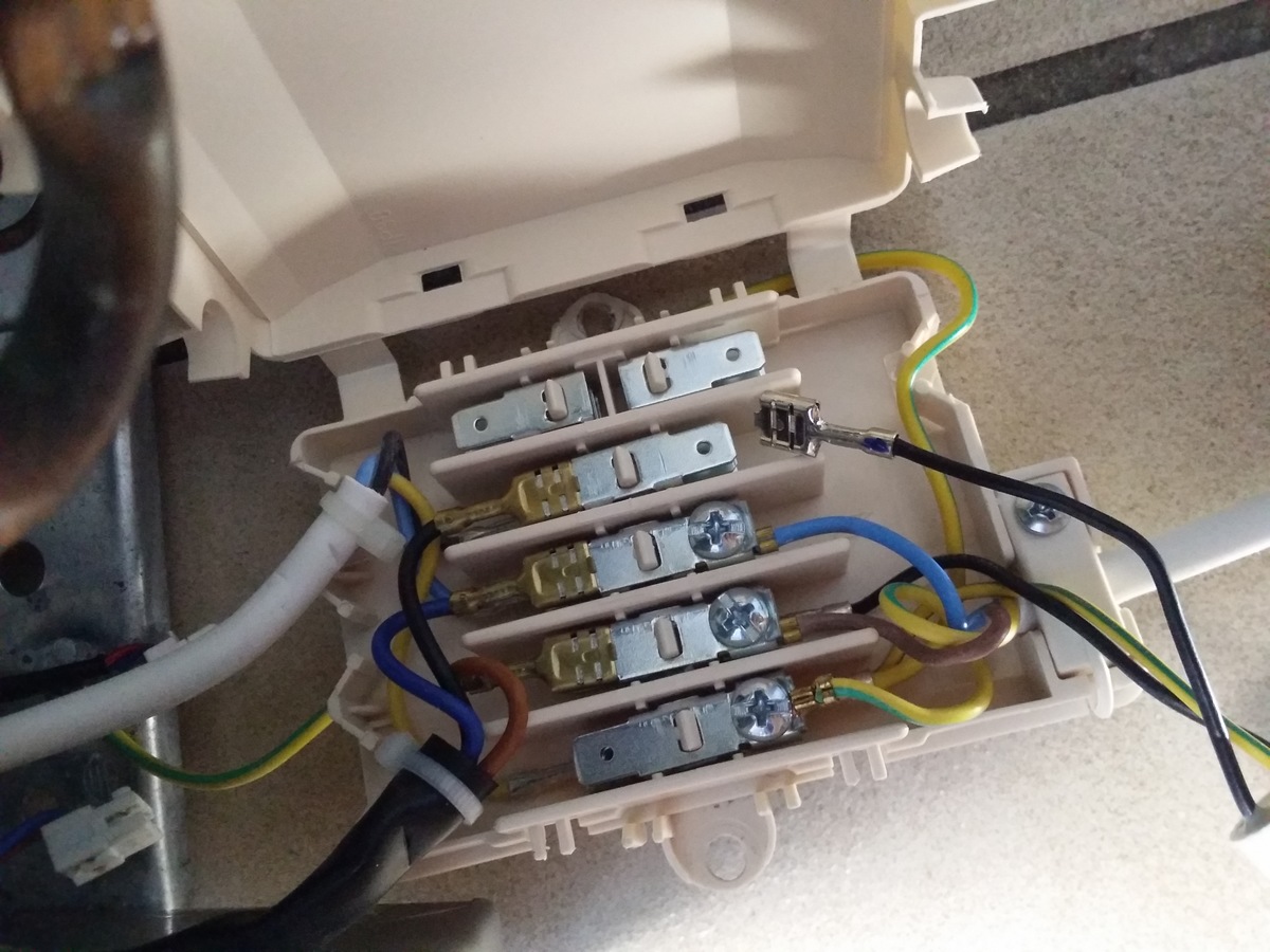

von Karl B. (gustav)
also, nach rechtem Bild zu urteilen werden alle Anschlüsse, auch die für
die Innenbeleuchtung, auf das Klemmfeld geführt.
Der Kondensator dürfte das Krachen im Küchenradio vor allem dann
reduzieren,
wenn die Kühlschranktüre extrem langsam geöffnet oder geschlossen wird,
dabei der Türkontakt "bruzzelt". Also, der Kondensator "überbrückt" IMHO
den Schalter für die Beleuchtung.
Und:
Der Kompressor selbst müsste mit mindestens 2 x 0,1 uF/X2 pro Wicklung
entstört werden. Mit so niedrigen Kapazitäten wie mit den gezeigten Y2's
geht das nicht wirkungsvoll genug.
ciao
gustav
von Michael B. (laberkopp)
Jürgen Q. schrieb:
> also 0,03uF ?
Nein.
Das sind 2 Y2 Kondensatoren a 15nF von L und N nach PE (Schutzerde,
Gehäuse)
L --15nF--+
          +-- PE
N --15nF--+
Sie dienen nur der Funkentstörung. Der Kühlschrank läuft auch ohne sie.
Die Sicherheitsklasse Y2 müssen die neuen einhalten. Man kann auch 2
einzelne 15nF/Y2 kaufen.
https://www.reichelt.de/Funkentstoerkondensatoren/MP3-Y2-15N/3/index.html?ACTION=3&GROUPID=3157&ARTICLE=32026
musst sie nur ausreichend isoliert einbauen.

Ja, das frage ich mich auch ein bißchen. Denn kaputt wird er wohl nicht
sein, oder?

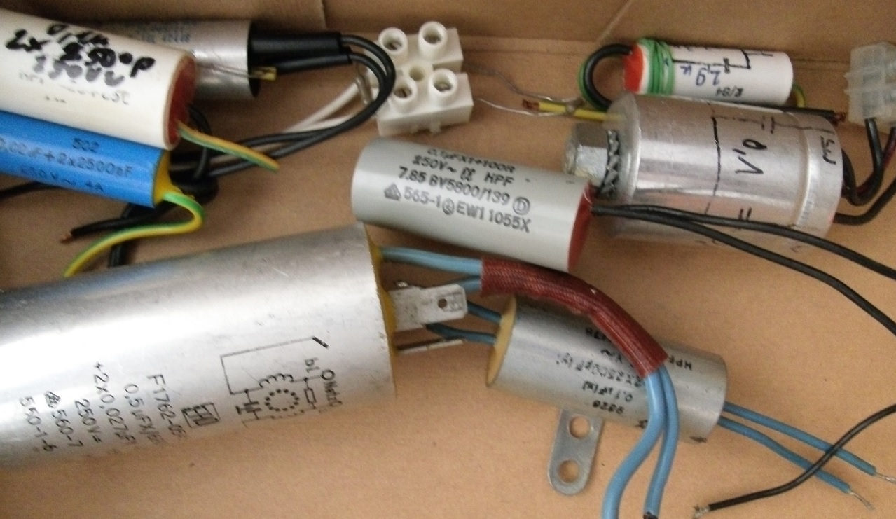

habe gerade die Bastelkiste umgekippt:
Dabei fällt mir auf, dass bei den meisten Y2-Konds. mit 2,5 nF Schluss
ist.
(Da hätte ich noch einige aber mit X2 Kombination.)
Also 2 x 15 nF und Dreidrahtausführung sind ja gewünscht
und nicht Vierdraht- bzw. Fünfdraht-Ausführung.
Voilà, da gäbe es doch aber noch eine Wundertüte:
https://www.pollin.de/p/entstoerkondensatoren-800018
ciao
gustav

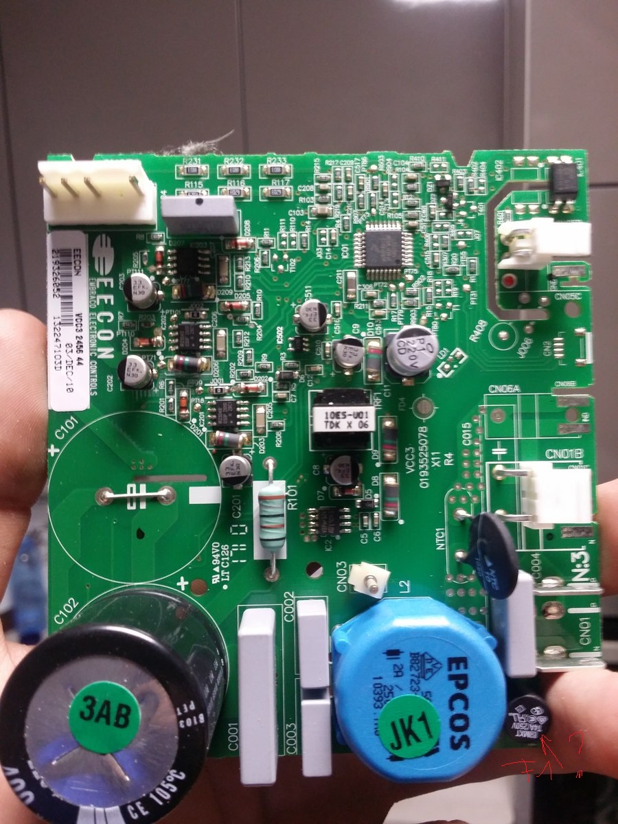

von SNaip J. (snaip)
wow ich bin leicht geschockt von der Vielzahl der Beiträge/Antworten .
Bei Teamhack bekommt man nur standart Info die man auch sonst bei google
problemlos findet, es ist wie Motor Talk ( Teamhack und ) mit 7er-forum
( mikrocontroller ) zu vergleichen .. ganz anderes fachliches Niveau .
Vielen Dank an Alle!
Ich habe mir von einem Elektroniker sagen lassen , dass es sich am
wahrscheinlichsten um einen Betriebs-/Entstörungskondensator handeln
soll.
Hintergrund : (ausführicher hier (
https://forum.teamhack.de/thread/58047-bosch-kgn39h76-01-problem-mit-wiederanlauf/?postID=303759#post303759

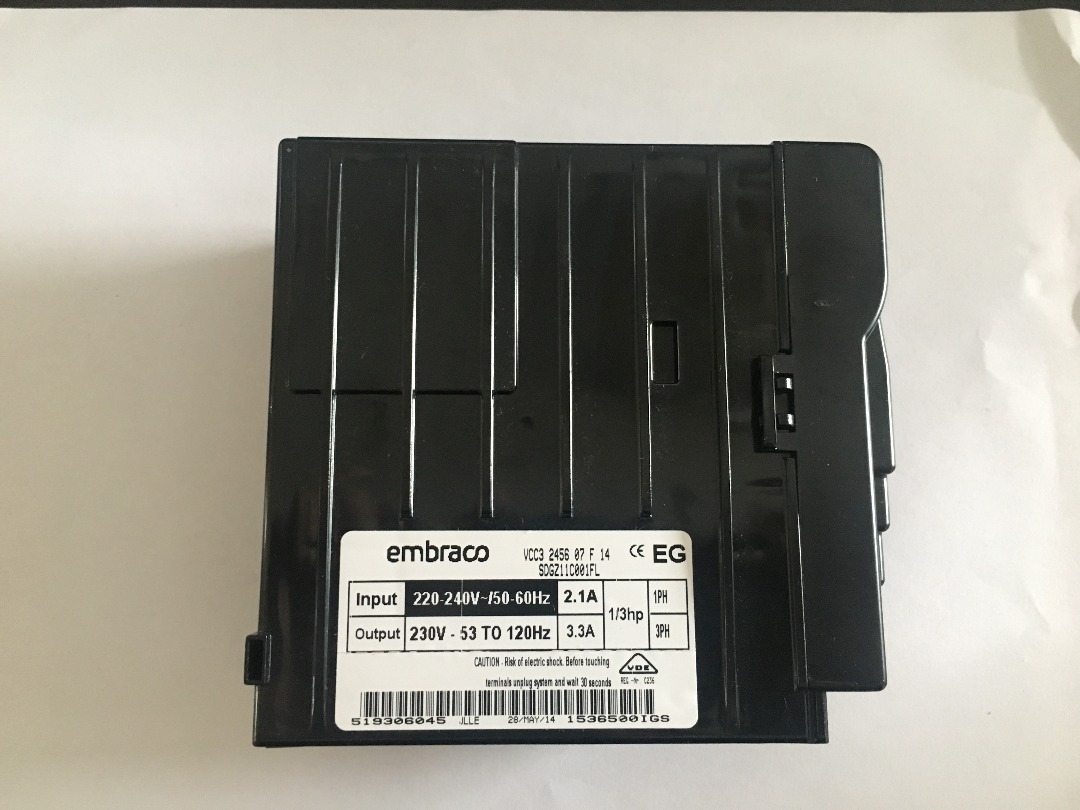

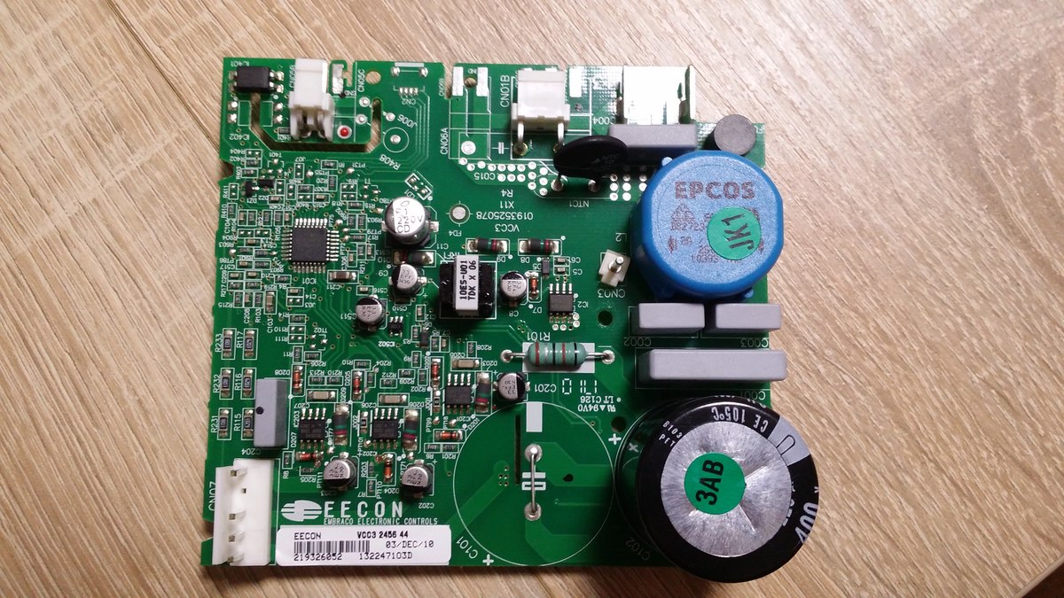

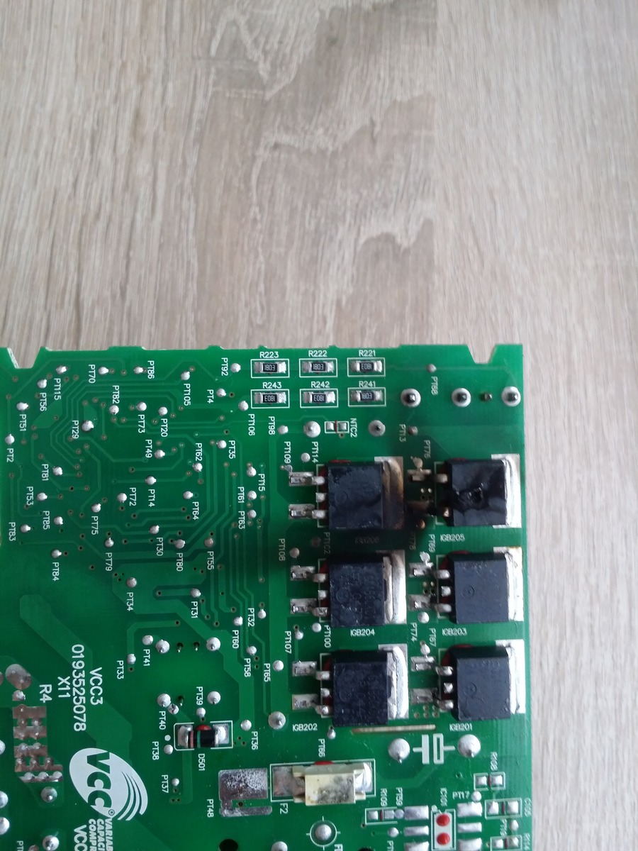

Kühlschrank Bosch KGN39H76 bj.2010 ( 1300€.. :( nie wieder Bosch )
mit Inverter Kompressor . Nach erreichen der SOLL Temperatur
Kühlteil/Gefrierschrank schaltet sich der Kompressor ab ( was ja normal
sein soll ) und springt nicht mehr an ,Ventilator schaltet sich beim
Temp. Anstieg ein und läuft permanent so hält die Soll Temp. +5 im
Kühlteil einwandfrei. Im Leistungsmodul hört man was klicken, nehme an
der Temp.fühler öffnet, Kompressor spingt aber nicht an, kein Mucks.
Manchmal startete der Kompr. sofort wieder nach dem ich Netzstecker
gezogen habe , manchmal musste ich abwarten bis die Temp im Gefrierfach
auf 0°C gefallen ist und Alarm losging, manchmal hat er paar
Anläufe(sprich lief nur 5.sek) gebraucht um anzuspringen, wofür

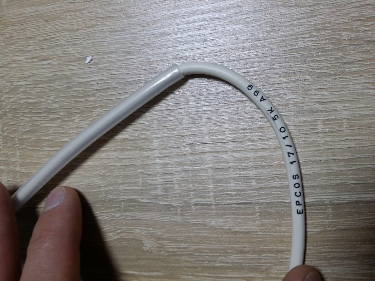

wahrscheinlich das Anlaufrelai verantwortlich war.Da mir keiner bei
Teamhack anworten konnte,habe ich auf Verdacht NTC40€+Anlaufrelai20€ bei
Bosch gekauft und ausgetauscht, erfolglos.. einzig dass er nach dem Aus
u. Einschalten ohne weiteres startete ... bis ich ausversehen beim
Messen der Spannung, an den 3 Stiften am Kompressor, zwei davon
kurzgeschlossen habe. Sichherung im Elektrokasten sprang raus . seit dem
sartet der Kompressor gar nicht mehr . Wahrscheinlich ist jetzt auch
noch der Inverter  hin .
Mittlerweile habe ich neuen Kühlscharank bestellt , mal schauen ob ich
mit Samsung RL41J7799B1/EG glücklicher werde immerhin 10Jahre Garantie
auf Kompressor und zusätlzlich 5 Jahre auf den Rest. Der Bosch ist jetzt
quasi zum Experementieren da .

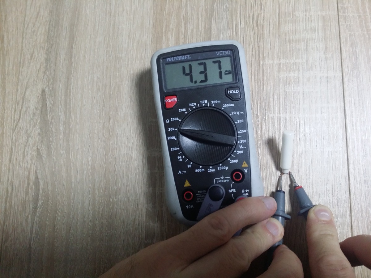

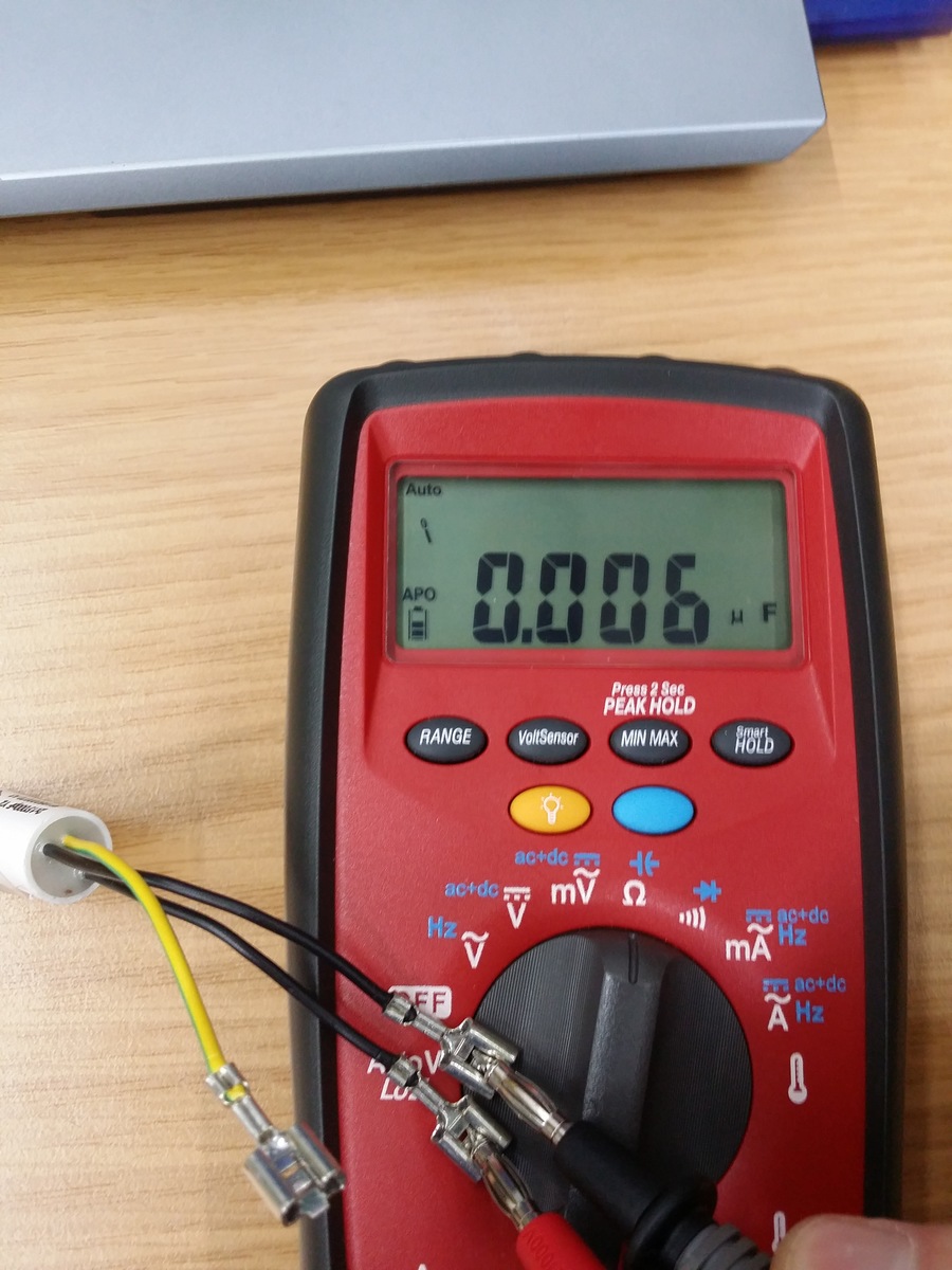

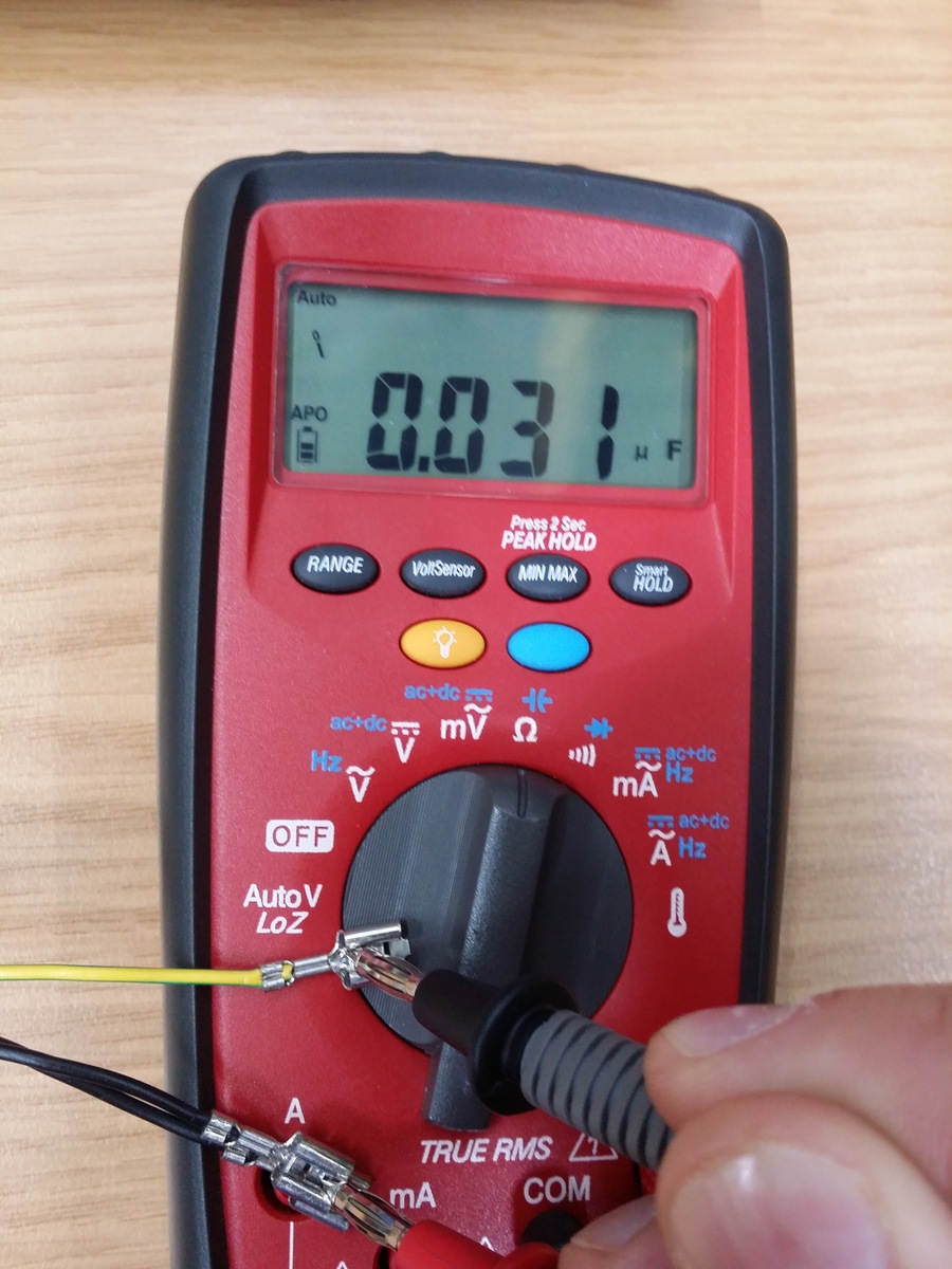

PS: den Kondensator habe ich mit speziellem dMm durchgemessen er ist zu
100% hin , ob er vor dem Kurzschluss defekt war oder erst danach spielt
jetzt denk ich keine Rolle mehr
Wie zeigte es sich denn auf dem MM? Vielleicht kann es gar nicht so
kleine C-Werte anzeigen?
Egal ob er hin ist oder nicht, wenn er nicht gerade einen Kurzschluß hat
(bei dem die Sicherung fliegen würde), beeinflußt dessen Nichtfunktion
nicht den Rest der Schaltung, denn es ist eben ein Entstör-C, dessen
Nichtexsistenz auch nicht weiter stören würde.
Er kann also unmöglich für die geschilderten Symptome verantwortlich
sein.
Jürgen Q. schrieb:
> Wahrscheinlich ist jetzt auch noch der Inverter hin.
Richtig.
Und dein Kondensator war nie das Problem.
doch ,das ist ein proffesioneller Mm .ich habs von unserem Elektriker in
der Firma durchmessen lassen. Ich habe im Netz gelesen ,dass bei
defektem Kondensator der Kompressor nicht funkrionieren würde, weil er
ja auch ein Betriebskondensator ist. keine Ahnung ...
Nach dem Kurzschluss tut sich beim Kompressor nichts mehr . rest wie
Beleuchtung ,Ventilator , Alarm funktioniert.
In den Inverter gehen die vom Klemmfeld blauer und schwarzer Kabel rein.

von caargoo (Gast)

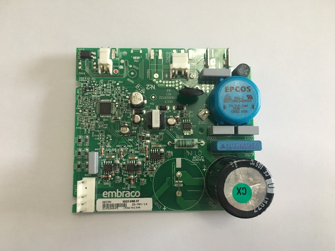

Mach bitte ein Foto vom Kompressor und von der Elektronik.
von ●DesIntegrator ●. (Firma: FULL PALATINSK) (desinfector) Benutzerseite
ja das täte mich auch mal interessieren.
von hinz (Gast)
http://www.embraco.com/DesktopModules/Catalogo/Imagens/6X3idgz9r3_big.jpg
ja... das ist ein Foto...
Naja zeigt alles was ihr wissen müsst. Inverter-Verdichter und 3AC
Umrichter.
Was mich interessiert wäre ein Typenschild vom Verdichter.
Hallo
heute habe ich den Kondi selber auf der Arbeit durchgemessen . denke mit
ihm ist alles i.O ? schwarze Kabel getrennt gegen Erde = 0,015uf
Das mit dem Stecker drehen hat was gebracht jetzt kommt wenigstens Strom
zum Inverter . Ich denke die Thermosicherung hat sich nach dem
Kutzschluss verabschiedet , weil am NTC Fühler im Gefrierschrank unten
keine Spannung anliegt, Fühler selbst ist i.O reagiert auf Wärme usw.
Problem ist jetzt an die Thermosicherung zu kommen . Die
Kunststoffabdeckung scheint mit der Abtauheizung bzw Verdampfer verklebt
zu sein , sodas sie den Verdampfer beim Runtermachen mitzieht und so die
Gefahr besteht das Kapilarrohr vom Verdampfer das in die Rückwand geht,
abzuknicken .

von hinz (Gast)
Ist ein BPM-Motor, sonst steht da nicht viel drauf.
von Jim Knopf (Gast)
Joa - Beweis der Existenz eines Einhorns = Bleistiftzeichnung.
von hinz (Gast)
Doch noch was gefunden:
http://imgur.com/Ano4Ogi

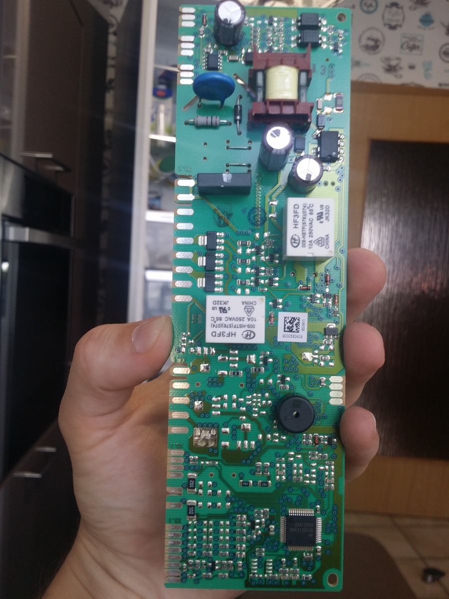

Die lange PLatine sitzt oben im Kühlschrank gegenüber vom
Steuerungsmodul/Bedienfeld
lt diesem Bild würde ja ein direktes Anschliessen ans Netz funzen.
eine langsam laufende Kühlung
ist mir im Reparaturfalle jedenfalls lieber als ein Totalausfall.
von hinz (Gast)
Nein.
hinz schrieb:
> Nein.
230V 40Hz bis ... heisst für mich bei 50 Hz läuft das Ding.
es heißt 230V- 53 to 150hz
hier aber gehts.
und darauf bezog ich mich.
von hinz (Gast)
● J-A V. schrieb:
> hier aber gehts.
Du verstehst das Typenschild falsch.
hier aber gehts.
da hatte ich die anderen Bilder noch nicht gesehen.
oder gilt das für den Betrieb MIT Inverter?
von hinz (Gast)
Was sagt ihr zu den Bildern vom Kondensator ? ist er hin oder nicht ?
von hinz (Gast)
> nicht ?
Den Messungen nach nicht. Ist er denn äußerlich beschädigt?

von Der Andere (Gast)
Du schrfaubst doch eh schon munter an den 230V rum. Also Kondensator an
ein Stück Netzleitung klemmen und einstecken. Wenn er hin ist gibts
einen Kurzen (was ich nicht glaube)
Nach cem abklemmen den Kondensator entladen!
Das wäre schnell und wesentlich sicherer als uns zu fragen ob wir nach
den Bildern glauben!!!! ob er hin ist.
Gesten schon ausprobiert! habe ihn an seinen Ort eingebaut und keine
Sicherung fliegt raus.
Ich habe gedacht als Experte kann man Anhang der Messung sagen ob er hin
ist oder nicht. Mein Elektriker meint da zwischen schwarzen nur 0,006uF
gemessen wird - ist er hinüber. Ich als Laie , einziges was mich mit
Elektronik verbindet ist der Abschluss mit Note 3 der 1 jährigen
Elektroschule vor 13Jahren( die ich nur gemacht habe um nicht Arbeitslos
zu gammeln  ) , denke da es zwei Konden. sind,  muss hier anders
gemessen werden ?
Du hast doch gemessen daß er die Nennwerte hat. Was mehr sollen wir dir
sagen können?
Klingt nach dem typischen Elektriker, kann nicht mal ne Reihenschaltung
zweier Kondensatoren abschätzen.
hinz schrieb:
>> nicht ?
habe ich überlesen.sorry. also Kondensator ist i.O .
 Dann wird als nächstes die Thermosicherung  ausgetauscht und den PTC am
Verdampfer werde ich mittauschen den ich glaube das ursprungliche
Hauptproblem lag an ihm.

von hinz (Gast)
SNaip J. schrieb:
> auch wenn der Kompressor sich abschaltet und
> nicht mehr anspringt,liegen da 12V an .
Was sagt eigentlich die grüne Kontroll-LED auf dem Inverterboard?
von Feldkurat K. (feldkurat)
Die sagt sicher "Ich bin ein Smaragd!" und strahlt selig.
-Feldkurat-
hinz schrieb:
jetzt sagt sie nichts mehr . vor dem Kurzschluss wußste ich von ihrer
Existenz nicht .
von hinz (Gast)
SNaip J. schrieb:
> hinz schrieb:
> Existenz nicht .
Sicherung auf dem Inverterboard prüfen.
ich sehe da keine ..
von hinz (Gast)
Neben den sechs Leistungstransistoren auf der Unterseite, "F2".
von hinz (Gast)
Und auf der Oberseite ist auch noch eine, neben der blauen
Entstördrossel, rundes Töpfchen "F1".
kannst du sie im Bild markieren ?
von hinz (Gast)
Ist doch gut zu sehen, ganz unten, ganz rechts, das schwarze Töpfchen.
hinz schrieb:
und wo ist F2 ?
von hinz (Gast)
Auf der Unterseite, in der Mitte, eine SMD-Sicherung.
Hinz ich habe keine Ahnung von der Arten der Sicherungen :)
ok F2 habe ich gefunden und werde sie auf Durchgang prüfen. Inzwischen
habe ich beim 3 Versuch, die Abdeckung vom Verdampfer runter bekommen,
die war mit Klebeband ganz fest fixiert, habe kräftig an Ihr gezogen
gezogen und mit Finger gegen Verdampfer gedrückt . Hmm werde jetzt PTC
Widersatand messen und THermosicherung prüfen .
hinz schrieb:
> SNaip J. schrieb:
>> Inzwischen
> Ob das nötig war? Nicht selten ist der Verdichter das eigentliche
> Problem, und der Inverter merkt eben, dass mit dem was nicht stimmt und
> stellt die Arbeit ein. Das teilt er dann mittels der LED mit: 4xBlinken.
Wie gesagt. Bevor ich ihn kurzgeschloßen habe , hat der Kompressor 6-8
Stunden - 1,5 Tage gearbeitet bis eben die Temperatur erreicht war und
NTC ihn abschlatete, danach spring er nicht mehr an !

von hinz (Gast)
SNaip J. schrieb:
> hinz schrieb:
>> SNaip J. schrieb:
>>> Inzwischen
Daraus kann man nicht schließen, dass der Verdichter in Ordnung ist.
> 3 Stifte am Kompressor untereinander = 18 Ohm und
> der Durchgangsprüfer piept .
Ich find 18 Ohm ganz schön viel, hätte weniger erwartet, aber wenn alle
gleich sind klingt das erstmal gut.
Und die Stifte gegen die Erdung oder Kupferleitungen am Verdichter?
Wenn da nichts ist, bliebe nur doch der Inverter übrig.
>> Den Verdichter kann man an einem Frequenzumrichter testen.
> Nur wenn der sensorlose BLDC kann.
Deswegen die Anfahrrampe.
von hinz (Gast)
Ich auch, nämlich 16 Ohm, ganz so wie es im Datenblatt des Verdichters
steht.
Der nicht kaputt sein muss, sondern einfach klug ist und merkt, dass
doch der Verdichter ein Problem hat.
Also Stifte gegen Erde , Gehäuse , Kupferleitungen - kein
Ton/Widerstand.
Erstmal muss ich finden warum Inverter kein Strom bekommt dann sehen wir
es weiter. Der Netz Kabel zum Inverter Blau hat 230V , blau+Schwarz= 0.

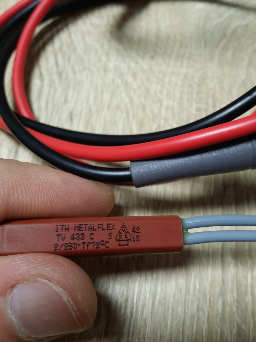

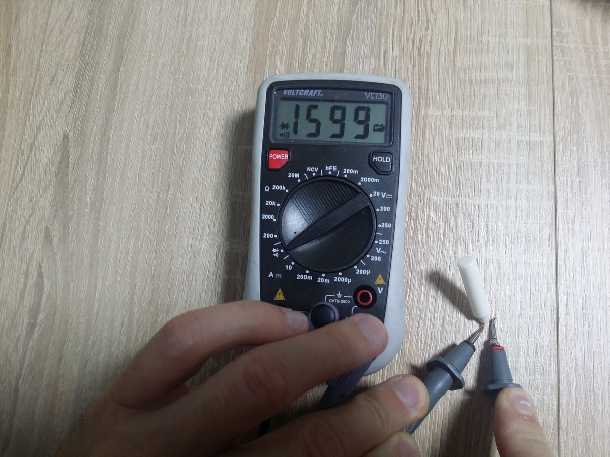

Bilder:

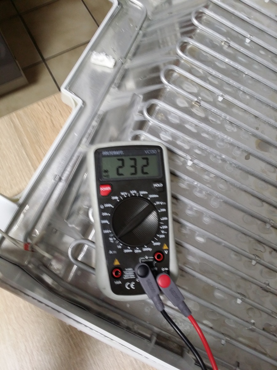

1. Abtauheizung - 232 Ohm - kein Durchgangston
2. Thermosicherung  - Durchgangston vorhanden
3. Thermosicherung Beschriftung
4. PTC  - 1671 Ohm . Hier verstehe ich was nicht . Er hat genauso viel
Ohm wie der NTC(1632 Ohm) und verhält sich im warmen Wasser identisch
wie NTC , nämlich der Widerstand fällt bei ca. 40°C auf ~1200 Ohm ...der
Widerstand muss doch mit zunehmender Temperatur steigen!? Laut
Expl.zeichnung ist es auch ein PTC Widerstand Nr.315
http://www.bosch-home.com/de/service/reparaturservice/KGN39H76/01#/TabsTogglebox=spare-section-3/
5. PTC Beschriftung
6. F2 Sicherung hat Durchgang. F1 - kein Durchgangston

von hinz (Gast)
SNaip J. schrieb:
> 5. PTC Beschriftung
Das ist kein PTC, sondern ein NTC mit 5kOhm@25°C. Serie B57020M2.
Den gibts sogar bei Conrad und anderen Versendern, und billiger als bei
BSH.
Also hats dir F1 durchgeblasen bei deiner Bastelei.
hinz schrieb:
> SNaip J. schrieb:
>> 5. PTC Beschriftung
> BSH.
Welche Bastelei ?! Als ich ausversehen den Kurzschluß verursacht habe,
waren alle Komponenten noch unberührt auf ihrem Platz, tagelang bekam
ich keine Hilfe auf dieversen Foren und musste agrieren . Ich sag immer
, alles was geschiet , geschiet zum besten !
Laut Expl.zeichnung muss es ein PTC Widerstand sein
http://www.bosch-home.com/de/shop/00616301
... hat Bosch falschen Kabel eingebaut?
Also sicher dass deses F001 MXT T4A/250V Durchgand haben sollte ?
Ich werde heute direkt auf den Inverter Saft geben mal schauen was
passiert .
von hinz (Gast)
SNaip J. schrieb:
> Welche Bastelei ?!
Willst du dich da etwa als Profi bezeichnen?
Das ist ein Zulieferteil, kommt von TDK/Epcos und wird nur noch
konfektioniert. Auch das Bild im Ersatzteilshop von BSH sagt eindeutig
NTC mit 5kOhm.
Das ist eine Sicherung, nur die Bauform ist dir wohl nicht geläufig.

Was würdest du mir jetzt empfehlern? Soll ich den Schritt mit direkten
Strom an Inverter wagen ? Ich könnte die F001 Sicherung austauschen,
aber es könnten noch weitere Teile defekt sein ..

ok danke . Ich glaube da sind noch mehrere Teile hin. Der große
Widerstand R101 hat Durchgang . die Folienkondensatoren manche haben
Widerstand manche nicht.  z.b Der mit dem schwarzen Punkt C204 - 129 Ohm
. Ich brauche neue Batterie für Mm zeigt , wie hier schon gesagt wurde ,
kleine werte nicht immer an.
Warum wenn ich NTC auf Durchgang messe zeigt er mir 1670Ohm und wenn ich
auf 2ohm 20k umschalte zeigt er 5,00 also den richtigen wert ?
von hinz (Gast)
Und das ist gut so, der ist auch sehr niederohmig.
Du misst Mist! Die kann man nicht in eingebautem Zustand messen.
Dein Messgerät scheint eine üble Gurke zu sein.
hinz schrieb:
jo das hab ich jetzt auch gemerkt. werd mir einen auf der Arbeit
ausleihen mit dem ich auch die Kondensatoren durchmessen kann.
von hinz (Gast)
SNaip J. schrieb:
> hinz schrieb:
Die Bilder zeigen, dass du die Gurke bist. Wie kann man auf die Idee
kommen einen Widerstand im Diodenmessbereich messen zu wollen?
Sowas gibts nicht.
:)) deswegen habe ich die Bilder auch hochgeladen weil ich mir unsicher
war richtig zu messen:)  . So habe ich auch die Stifte durchgemmessen :D
auf 20k Ohm wird nichts angezeigt
von hinz (Gast)
Du meinst bestimmt die Motorwicklungen. Kein Wunder, dass da nicht 16
Ohm gemessen wurden sondern 18 Rhabarber.
Am Inverter habe ich den NTC1 durchgemessen auf welchem 10 steht.
Diodenmessung hat mir auch eine 10 angezeigt und ein Ton ist ertönt. Das
hat mich irretiert dass ich glaubte ich könnte damit Widerstand messen.
jetzt weiß ich dass es bis ca. 40 Ohm geht.
von michael_ (Gast)

Am Samstag habe ich die T4A 250V Sicherungen schon erhalten und
eingelötet . leider liegt n Kurzschluß am Inverter so dass die neue
Sicher. durchbrennt und Stromkastensicherung rausfliegt = Inverter tot .
Neuer kostet 150€ ... vllt hab ich iwann glück und finde,für wenig Geld
,  einen gebrauchten bei Ebay. bis dahin steht der KS im Keller
von hinz (Gast)
Aliexpress VCC3
https://de.aliexpress.com/store/product/VCC3-2456-07-0193525122-New-Original-Inverter-Board-Parts-Accessories/3088057_32826816349.html
nur kann man hier leider nicht mit Paypal bezahlen. Gilt die 50€
Steuerbefreiung auch für Käufe aus China ?
von hinz (Gast)
so..Inverter über Whatsapp/mit Paypal beim aliexpress Chinesen bestellt,
mal schauen ob die weiteren 33€ nicht wieder im Sand verschwinden :)
weitere Experimente haben nichts gebracht - jetzt ist der Inverter
endgültig durchgebrannt, naja selber schuld , INVERTER! :) (habe
Schutzleiter nicht angeschloßen .. :) )
Licht, Ventilator gehen noch. Kompressorwicklungen sind immer noch bei
16-16,2 OHM -jetzt richtig gemessen! :)
Sehr wahrscheinlich, war hier das Bediensteuerungsmodul von Anfang an
der Verursacher für nicht Starten des Kompr. Die Programmierung
verstellt sich so wie ich es von rus.youtube Videos vertsanden hab. Man
muss es noch mal codieren dann geht's wieder . Also wenn China Inverter
funktioniert und der Kompr. wieder so läuft wie vorher mit dem selben
Fehler , dann werd ich bei Bosch Bediensteuerungsmodul kaufen
hi Leute
ich habe grade ein Foto vom Inverter  bekommen den mir Chinese schicken
will. er unterscheidet sich etwas von meinem und zwar beim Output hat er
nur 53 to 120hz. meiner hat 53 to 150hz. Er meint aber dass es keine
Rolle spielt und wird funktionieren .was meint ihr ? er wartet auf meine
Bedtätigung.
hi Leute
Bedtätigung.
kann vielleicht jemand antworten. kann ich diesen Inverter bei meinem
Kompressor verwenden?
thx
von *.* (Gast)
Nun ja, von der Frequenz hängt die Drehzahl ab und von der Drehzahl die
Kühlleistung...
ok danke
von hinz (Gast)
Wird funktionieren.
hinz schrieb:
> Wird funktionieren.
was nun ? kann mir einer konkret antworten? chinese sucht jetzt anderen
von hinz (Gast)
SNaip J. schrieb:
> hinz schrieb:
>> Wird funktionieren.
Hab ich doch.
Ist natürlich besser wenn er einen findet, der bis 150Hz programmiert
ist.
Aber pass auf, dass er per PWM gesteuert wird, erkennbar an nur einem
Optokoppler. Der über Protokoll gesteuerte hat zwei OKs.
meinst du diesen hier :
https://www.conrad.de/de/optokoppler-phototransistor-broadcom-hcpl-2300-000e-dip-8-offener-kollektor-schottky-geklemmt-dc-140098.html
also links oben auf meinem Foto ?. Der Inverter vom Chinesen ist
idetnischt aufgebaut. unterscheidet sich nur minimal von meinem.
hmm
von F. F. (foldi)
Mein Gott! Jetzt bau das Dingen endlich ein!
von hinz (Gast)
Genau.
So Leutz
Inverter aus China ist heute per DHL zugestellt worden. Am 26.08 wurde
es weggeschickt,nicht schlecht.
Inverter hat paar elKos weniger und so aber, funktioniert!

ich habe bei Bosch bereits diesen Modul bestellt(70€) aber vllt kann ich
bis zu seinem Eintreffen den alten reparieren.
Wie kann ich den durchmessen? was steuert er bzw welche funktion
übernimmt er auf der Platine?
von F. F. (foldi)
SNaip J. schrieb:
> Schmitt-Trigger
Das ist dein Suchwort.
So! Kühlschrank läuft wieder .
Fehler lag am Bediensteuermodul Nr.151
Ich denke das Modul hatte beides - S0ftwarefehler und defektes el. Teil
(z.B S-Trigger )
Der Y2 Kondensator war/ist i.O . Bleibt noch abzuwarten ob der

Kann mir jemand sagen was die F2 Sicherung auf der Unterseite von den
Inverter Board für Werte hat bzw was das für eine ist?
Auf den Bildern wir auf meinem Board auch ist die Schrift verschwommen.
MfG Dani

Kühlschrank hat 5 Jahre nach der Reparatur ( Austausch der Steuerplatine
oben üder der Tür ) die selben Probleme bekommen wie vor 10 Jahren.
Kühlt runter -> erreicht die Temp -> geht aus und geht nicht mehr an .
Steuerplatine (70€) wieder ausgetausch und KS geht wieder :)
Danke an Bosch für 5-jährigen Rep.turnus , diesmal war ich aber etwas
schlauer ;)
von Thomas R. (thomasr)
Und warum hast du das Modul damals nicht repariert? Hättest du doch ein
„spare part“ gehabt?
Ich habe den thread nur überflogen aber auf der Platine einen VIPer
gesehen: verdächtig, bzw. sein Umfeld. Da würde ich suchen, vermutlich
ist die Betriebsspannung nicht mehr stabil. Möglicherweise nur ein
ausgetrockneter Kondensator.
