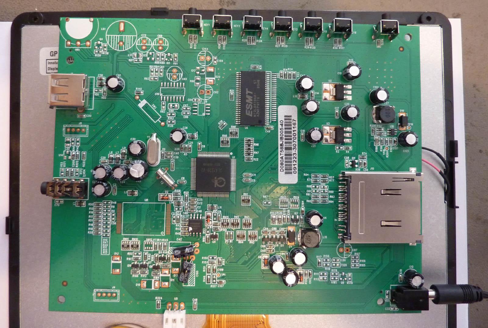

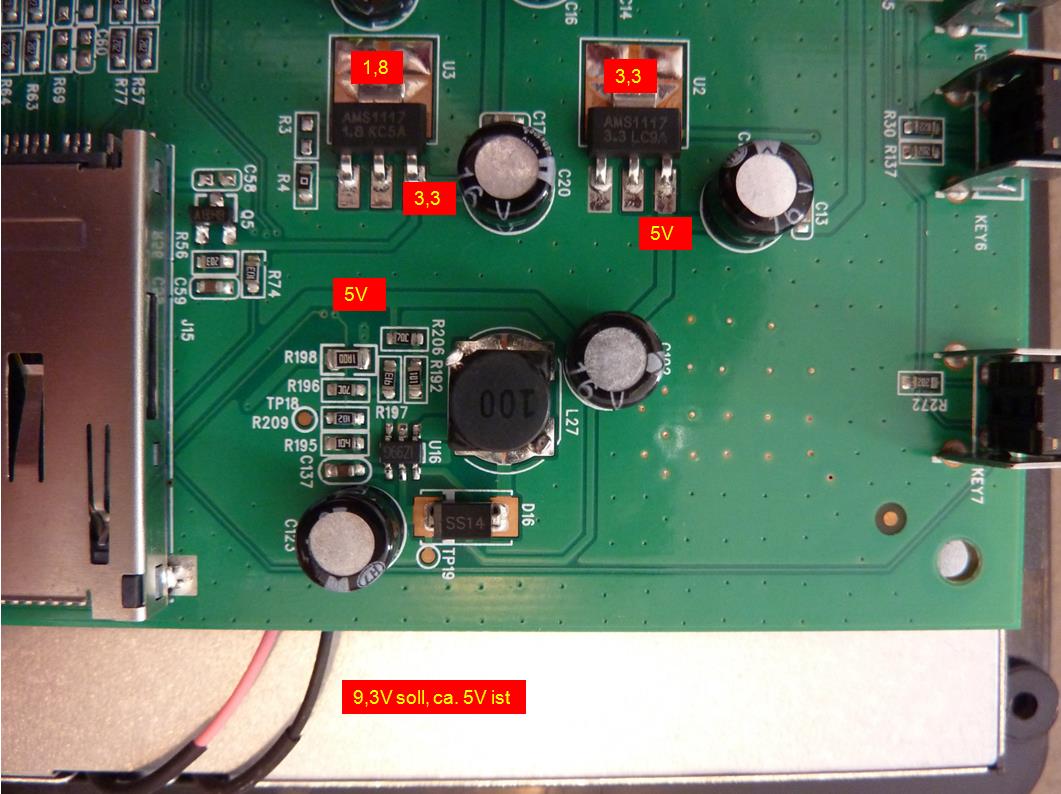

Hallo zusammen Habe eine defekte HAMA Wetterstation/Bilderrahmen von einem Freund zum prüfen bekommen. - D080AT58BJB005-40 Platinenname - HAMA 00090923 Typ, ca. von 2004 - Photo Frame 8.0, Bezeichnung - Display ist ein Innolux A080-52-TT-12 Auf der Platine werden m.E. 3 Spannungen generiert: - 1,8V über Analogregler AMS1117, U3, ist vorhanden - 3,3V über Analogregler AMS1117, U2, ist vorhanden - ca. 9,3 - 10,5V (lt. Displayspezifikation) von U16, die fehlt Aus dem Schaltregler U16 (unten, mitte) kommen nur 5V raus. Das entspricht den 5V die vom externen Steckerschaltnetzteil eingespeist werden. Das Netzteil ist O.K. Wenn man nach A080-52-TT-12 googelt findet man sofort das Datenblatt zum Display. Dort steht die Spannung für die Hintergrundbeleuchtung mit Min. 9,3 bis Max. 10,5V drin bei 162mA bis 198mA. Hatte das Display über ein Netzteil ext. versorgt (2 Leitungen auf den Fotos zu sehen), dann geht die Hintergrundbeleuchtung an. Obwohl ich die 5V mittels Steckerschaltnetzteil ebenfalls eingespeist hatte startete die Wetterstation nicht. Ich vermute das die Min. 9,3 bis Max. 10,5V noch mehr in der Schaltung versorgen, weshalb sie nicht anläuft. Oder es ist noch mehr kaputt. :-( Mein Problem ist ich finde kein Datenblatt zu dem Stepup-Regler. Darauf steht IZ99G. Könnte auch Z99G sein und das I ist nur ein Strich, also eine Herstellerlogo, ist mir aber so nicht bekannt. D16, L27 und C123 sind O.K. Hat jemand einen Tipp zum Stepup-Regler IC? Danke und Gruß Roland

Hallo zusammen Johannes S.: Die Stromaufnahme der Hintergrundbeleuctung entspricht den Angaben im Datenblatt. Den Link sehe ich mir noch an. Diodenes (Gast): Nein, ist sie nicht. Er sammelt alles was mit Uhren, Wetterstationen etc. ist und ist extremst penibel mit seinen Sachen. Es gibt weder Frau (jetzt ja, Fernbeziehung) noch Kinder oder Tiere im Haushalt. :-) Danke & Gruß Roland

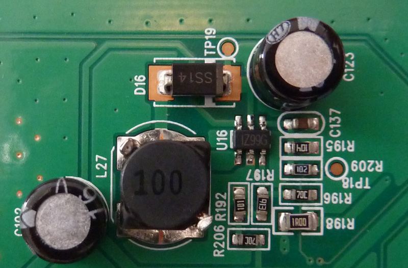

Hi, Schau mal ob der UM1661 vom Layout passen würde. https://translate.google.com/translate?hl=de?sl=auto&tl=de&u=http%3A//monitor.espec.ws/section27/topic238162.html Gruß JackFrost
Mit dieser Konfiguration - Drossel zwischen 1 und 6, Diode zwischen 1 und 5 - hat einer schon ein paar mehr Kandidaten zusammengetragen: http://monitor.espec.ws/section27/topic238162.html
Oh Gott, ich Depp, das ist ja dieselbe Seite! Na ja, wenn's vielleicht hilft... ;-)
So, damit auch noch was sinnvolles kommt nach dem Blödsinn eben :-) Hier hat der fleißige "Antikommuschist" noch einige Wandler in Deinem Gehäuse (netterweise samt Beschaltung) aufgelistet, die alle möglichen weiteren Pinkonfigurationen aufweisen: http://monitor.espec.ws/section27/topic248187.html
Roland D. schrieb: > Innen1.jpg Die Lötstellen am Z99, vor allem unten mitte und einige der Bauteile rechts und darunter sehen aber schlecht aus. Ansonsten kannst du mit einem Oszi recht leicht checken, ob der kleine Kerl die Speicherdrossel noch taktet.

Hallo zusammen Ihr seid Klasse! Matthias S. (Firma: matzetronics) (mschoeldgen): Mein Kollege in unserer Technik (wir fertigen Elektronik) hatte den IC schon mal ausgelötet um zu prüfen ob der "Kurzschluss" zwischen Pin 1 und Pin 6 vom IC oder der Drossel kommt. Er kommt von der Drossel! Die Lötstellen sind also Ihm geschuldet. :-) Für ein chinesisches Produkt ist die Verarbeitungsqualität sehr hoch, ich staune wie gut das Ding verarbeitet ist. Hat auch viele Jahre zuverlässig funktioniert (ca. 2004 gekauft). Autor: Diodenes (Gast) und Bastian Werner (jackfrost): Danke Euch für die Links, ich denke die helfen weiter! Unfassbar wie viel Arbeit man sich da mit der Aufstellung gemacht hat, toll. Gruß Roland
Roland D. schrieb: > Er kommt von der Drossel! > Die Lötstellen sind also Ihm geschuldet. :-) Ts,ts, alles während der Arbeitszeit :-P Trotzdem (oder gerade deswegen) solltet ihr die Widerstände rund um das Z99 nachlöten. Das sieht nämlich recht bescheiden aus. Was sagt denn ein Oszilloskop an der Speicherdrossel?
Bearbeitet durch User
Matthias S. schrieb: > Roland D. schrieb: >> Er kommt von der Drossel! >> Die Lötstellen sind also Ihm geschuldet. :-) > Ts,ts, alles während der Arbeitszeit :-P Vielleicht gehört den beiden der Laden ja ;-) Roland D. schrieb: > Unfassbar wie viel Arbeit man sich da mit der Aufstellung gemacht hat, > toll. Das war halt ein richtiger мо́лодец, wie der Lateiner sagt ;-) Matthias S. schrieb: > Trotzdem (oder gerade deswegen) solltet ihr die Widerstände rund um das > Z99 nachlöten. Würde ich auch sagen, aber im Grunde genommen könnte man bei der Gelegenheit ein paar wenige Teilchen (vielleicht außer der Drossel) flugs runterlöten, um sich über die Leiterbahnverläufe unzweifelhafter klar zu werden - wenn's schon kein explizites Datenblatt gibt. Besonders für die eindeutige Identifizierung der ziemlich sicher vorhandenen enable/shutdown-Leitung und des kleinen, evtl. vorhandenen Softstart-Cs könnte das weiterhelfen.
