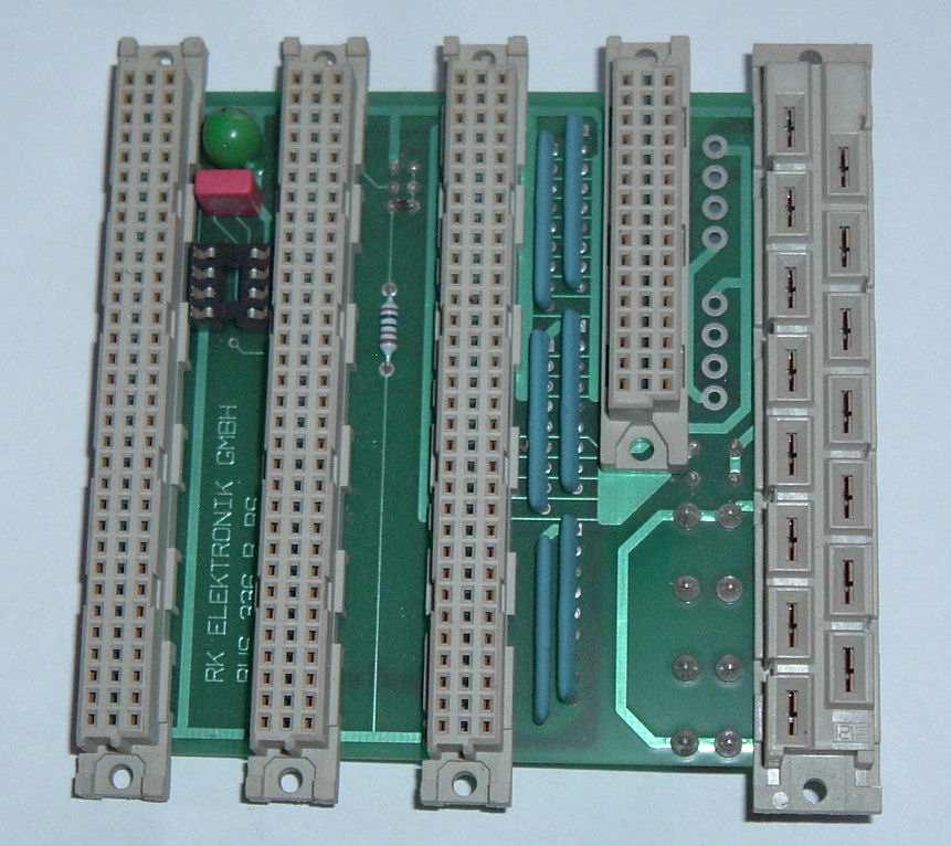

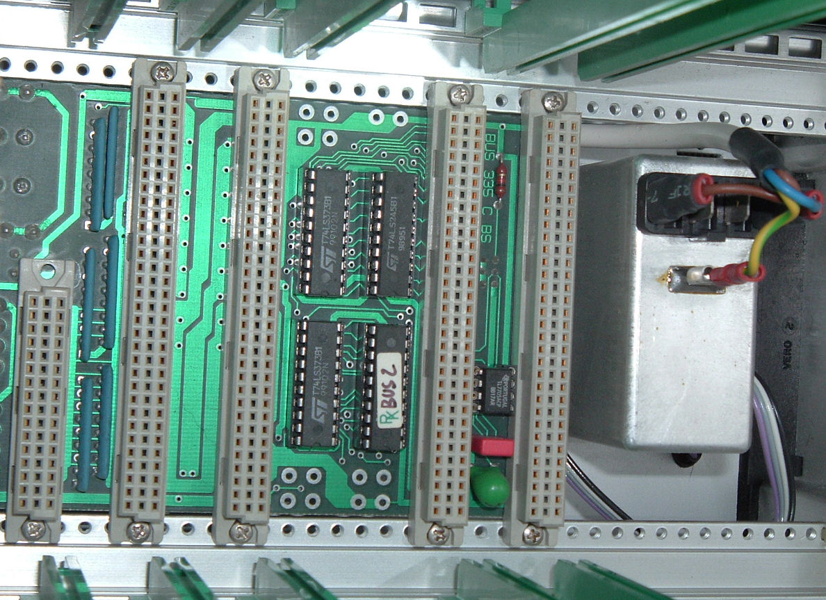

Du schraubst die DIN-Buchsenleisten an die entsprechenden Z-Schienen als
ob da keine Platine dran wäre. Die Steckkarten passen dann deswegen
rein, weil das bei der Konstruktion des Baugruppenträgers von
intelligenten Leuten so vorgesehen wurde.
Anbei Fotos, vielleicht hilft es ja doch - sonst Auftrag vergeben an ein
Layout-Büro.
Georg

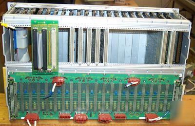

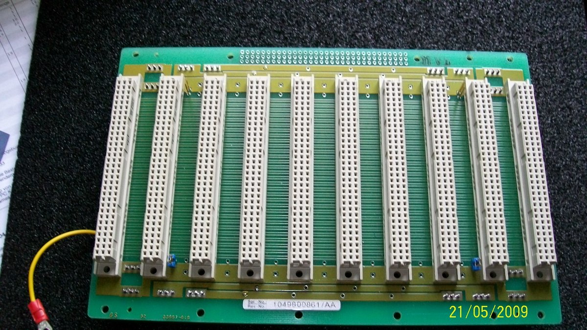

von Peter (Gast)
Sorry,
deine Fotos sind für mich keine Backplanes, sonder Platinen mit
Federleisten.
Für mich sind dies Backplanes...
Warum sollte ich die Backplanes rausgeben??
Ich hab die Norm gefunden ....
> Federleisten.
Das sind schon Backplanes, nur halt speziell an die jeweiligen
Anforderungen angepasste, wie man z.B. am Leistungssteckverbinder ganz
rechts erkennen kann (da wird dann wohl ein Netzteilmodul stecken).
