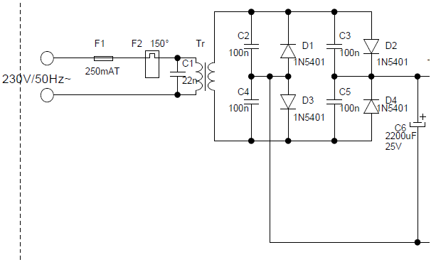

von Karl B. (gustav)
Poritze schrieb:
> Durchlassen erzeugt ja eigentlich auf die Primärseite hochtransformiert
> werden müsste und dadurch mächtig Oberwellen im Netz werfen würde.
beim Übergang gibt es durch das "Sperrschicht-Leerräumen" noch eine
Spannungsspitze. (Das meintst Du wohl.)
Um Dich zu beruhigen, dafür bekommt der Geichrichter ja die
Kondensatoren.
Wie groß die bei Deinem Beispiel sein müssten,
könntest Du mit einem guten Simulationsprogamm ermitteln.
Dann gibt es noch in der Praxis die Drosseln, die auf der Sekundärseite
vor den Gleichrichter geschaltet werden, um HF-Aussendungen zu
minimieren.
Siehe Bild:
(Prinzip.)

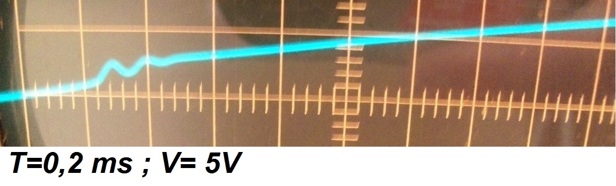

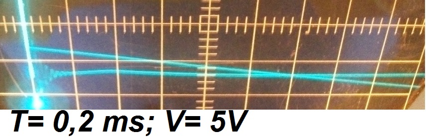

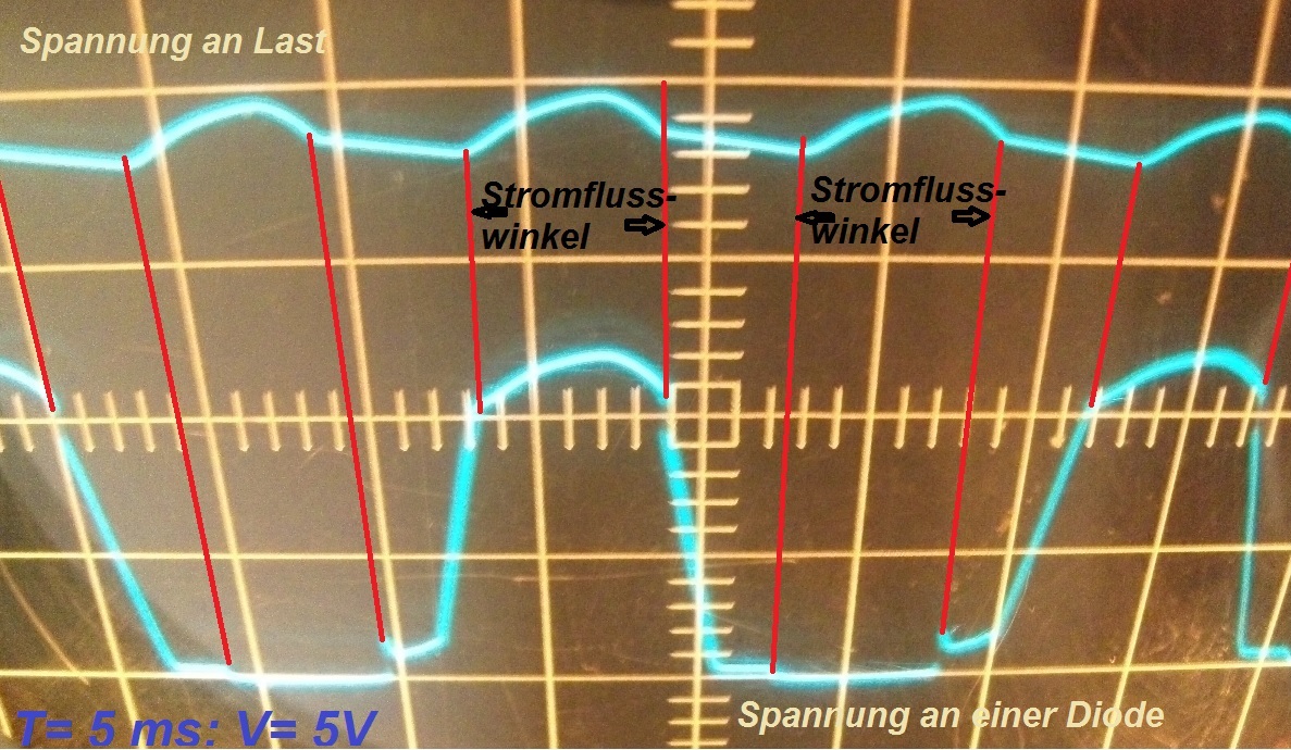

die Bildchen zeigen Oszillogramme an der Sekundärseite eines kleinen
230/12 V/ 0,5 A Trafo
a) AC-Spannung sekundär, unbelastet
b) AC-Spannung sekundär, belastet
c) DC-Spannung hinter dem Gleichrichter ohne Elko, belastet
   und an einer Diode
d) DC-Spannung hinter dem Gleichrichter mit Elko, belastet
   und an einer Diode
e) DC-Spannung ohne 100-nF-Kondensator parallel zu den Dioden
   mit starkem Impuls (ca. 100 kHz, mehrere Perioden gedämpfte
Schwingung)
f) DC-Spannung mit 100-nF-Kondensator parallel zu den Dioden
   mit Fehlen der starken Impulsspitze und wenige Perioden zum
Ausschwingen
   mit ca. 20 kHz)
