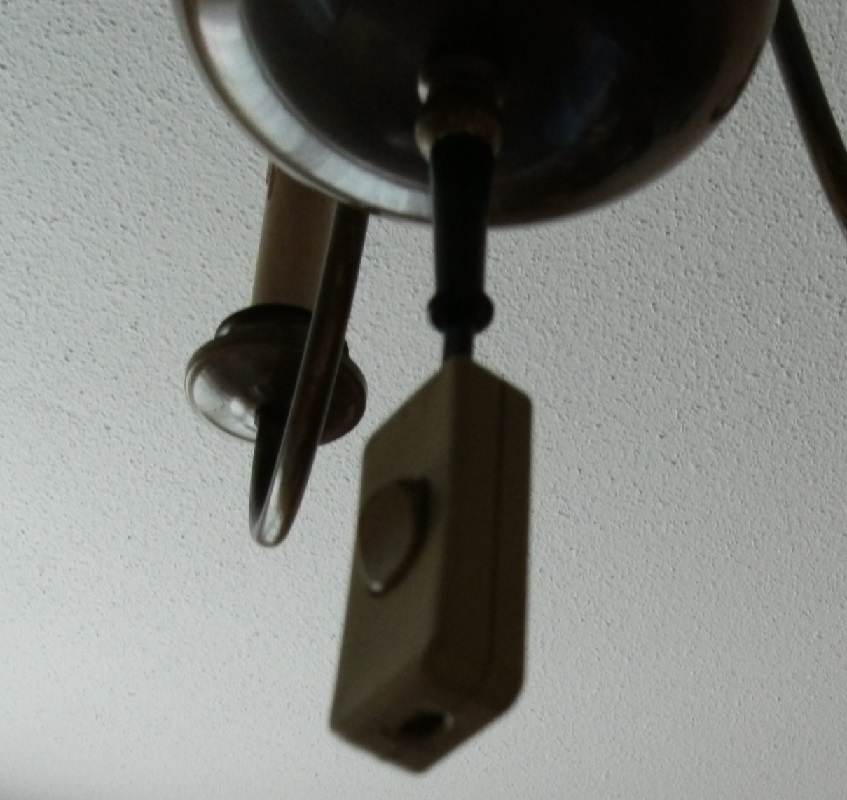

von Karl B. (gustav)
Rüdiger schrieb:
> Ich möchte an die Decke 2 Lampen bauen, die getrennt schaltbar
> sind. im Leerrohr ist aber nur ein Stromkabel mit 3 Anschlüssen.
also keine normale "Serienschaltung"?
https://de.wikipedia.org/wiki/Serienschaltung
oder zwei völlig unabhängige "Aus-"Schalter, räumlich etwas voneinander
getrennt, nur Kabel zusammen in gemeinsamem Rohr?
(Bei meinem Kronleuchter habe ich das Problem anders gelöst.)
Bild noch dazu:
(Da ist mir noch aufgefallen, dass die Begriffe "Gruppenschalter" und
"Serienschalter" oft vermengt werden.)
ciao
gustav
