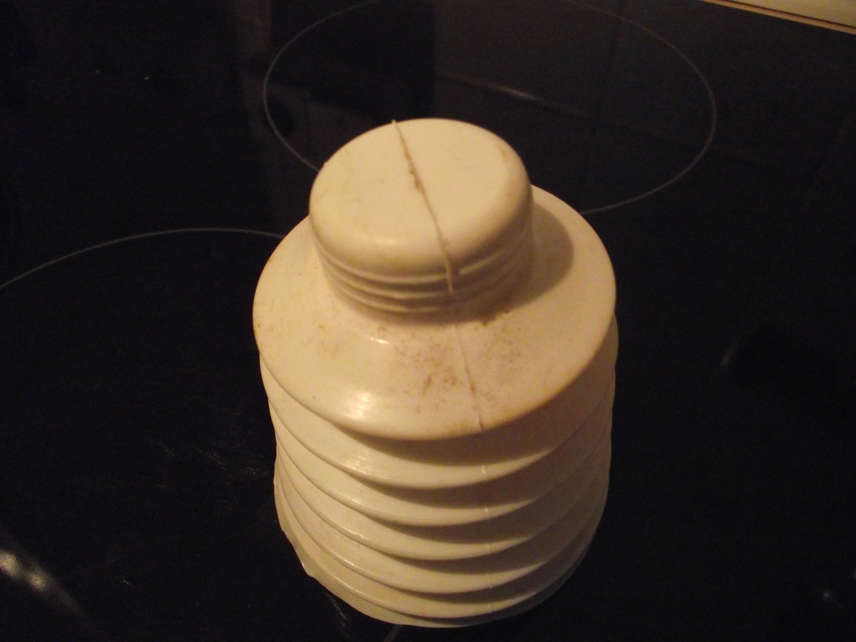

wie macht man am besten den Abfluss an der Dusche wieder frei? Ans Rohr
komme ich nicht dran. Ein Gummi-Pömpel hat nicht wirklich etwas
gebracht. Welche chemischen Reiniger sind empfehlenswert?

kall schrieb:
> Ein Gummi-Pömpel hat nicht wirklich etwas gebracht.
Überlauf luftdicht zugemacht ???

Zum 'poempeln' muss man vermutlich den Ueberlauf dicht machen, sonst
pumpt man nur Luft.

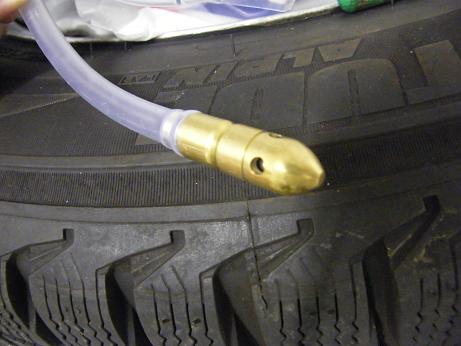

Mit dem Endoskopteil wird man sich bei einem Flachsiphon vermutlich
schwer tun irgendetwas auszumachen.
Seh grad das ist ja ein Spülgerät, Spülofon :)

Egal, jdf. Al(OH)4- sucks!
Darum gings eigentlich primaer :)

Besser nicht, der Überdruck kann die Rohre bzw. deren Verbindungen
bersten lassen, dann hast du eine komplette Badsanierung vor dir.

Besser ist, mit laufendem Wasser und dem Gummibalg das Wasser (heiß)
immer
