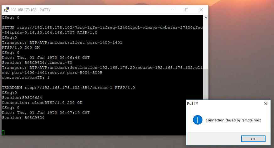

Kommando "telnet 192.168.0.13 554", gib folgendes ein, und poste die
Ausgabe:
DESCRIBE rtsp://192.168.0.13/ RTSP/1.0
CSeq: 2

Das muss so sein, dass ist der Zeitpunkt, an dem man das hier eingibt:
CSeq: 2
Wichtig ist, am Ende eine Leerzeile zu lassen, also nochmal Enter zu
drücken. Man kann Telnet beenden indem man Ctrl und ] drückt, und danach
Ctrl und d.

von Erwin M. (nobodyy)
Ok:
> telnet 192.168.0.130 554
Trying 192.168.0.130...
Connected to 192.168.0.130.
Escape character is '^]'.
DESCRIBE rtsp://192.168.0.130/ RTSP/1.0
RTSP/1.0 400 Bad Request
CSeq: 0
CSeq: 2
CSeq: 2
CSeq: 1
CSeq: 1
von Daniel A. (daniel-a)
Entweder unterstützt das Gerät wohl die DESCRIBE Methode nicht, oder es
braucht den Accept header, oder sonst was. Meine Ideen sind nun so
ziemlich aufgebraucht. Man könnte höchstens versuchen, mit
upnp-inspector noch einige Informationen zu dem Gerät zu gewinnen, oder
die Kommunikation zu dem in der Anleitung beschriebenen DVBViewer mit
Wireshark oder tcpdump abzufangen und genauer zu analysieren, aber dass
ist den Aufwand nicht wirklich wert.

Wie wäre es mal mit dem SAT IP Protocol
http://www.satip.info/resources
Kapitel 3.5.8 RTSP TEARDOWN
Sende mal den Befehl und melde dich was der Stromverbrauch macht.
Ich vermute mal das Szenario das ein Client einfach geschlossen wird und
somit das teardown nicht sendet wurde in der Spec nicht mit einer
Inaktivität
betrachtet.
Somit wird der low powermode nie eingeschaltet.
Gruss Chris

Hallo Chris,
das zu testen komme ich frühestens am Wochenende.
Andererseits sehe ich das aber immer noch als internes Problem des
Digibit Twin, das das Gerät nach timeout - DTC 60 Sec standardmäßig - in
den idle Zustand - sprich Standby wechseln soll.
3.5.4
If no OPTIONS message is received by the server within the timeout
period, the session will be closed, and the consequences will be
identical to a session TEARDOWN. The stream playout will immediately be
stopped by the server.

Standby habe ich gemäß der Spec mal überprüft. Tut sich aber nichts. Das
LNB bleibt weitehin bestromt.
Zunächst nur Setup. Danach geht der Twin aus dem Standby in den
Betriebsmodus. Nach 60 Sec greift das Timeout. Mein Terminal sagt
"Connection closed by remote host"
2. Versuch
Zunächst Versorgung kurz unterbrochen, danach ist der Twin wieder im
Standby ~4W
Setup gesendet ~ 12W
Teardown gesendet - weiterhin 12 Watt, siehe Anhang

Als erstes möchte ich mal sagen das dass SAT>IP
Protokoll kein krankes RTSP ist! Dann müsste man
auch sagen das RTSP ne kranke Mutation von HTTP
mit ner Mischung aus Verschieden Real Time Proto-
kollen ist! Von daher ist so eine Aussage fehl am Platz.
Nicht umsonst ist es ein Internationaler Standart!
Zum TEARDOWN Request:
Dieser Request soll lediglich die Ausgabe des aktuellen
Transport-Streams beenden und die Rescourcen für
einen neuen Stream freigeben. In der Referenz steht nix
davon das der Request die Komplette Hardware zum
shutdown auffordert oder gebracht werden soll! Wäre auch
absoluter Schwachsinn! Würde kotzen wenn mein Server
bei jedem Programm wechsel, den Receiver neu starten bzw.
booten würde. Die Latenz wäre nicht hinnehmbar!!!

Also bei mit tcpdump bekomme ich folgendes:
(Über VLC)
-> zum Telestar digi twin:
  0x0020:  0205 ca80 022a 11c3 0d22 545f cb3e 8018  .....*..."T_.>..
  0x0030:  080a c09d 0000 0101 080a 497c b24b 048c  ..........I|.K..
  0x0040:  0d38 5345 5455 5020 7274 7370 3a2f 2f31  .8SETUP.rtsp://1
  0x0050:  3932 2e31 3638 2e32 2e35 3a35 3534 2f3f  92.168.2.5:554/?
  0x0060:  7372 633d 3126 6672 6571 3d31 3232 3636  src=1&freq=12266
  0x0070:  2670 6f6c 3d68 2672 6f3d 302e 3335 266d  &pol=h&ro=0.35&m
  0x0080:  7379 733d 6476 6273 266d 7479 7065 3d71  sys=dvbs&mtype=q
  0x0090:  7073 6b26 706c 7473 3d6f 6666 2673 723d  psk&plts=off&sr=
  0x00a0:  3237 3530 3026 6665 633d 3334 2670 6964  27500&fec=34&pid
  0x00b0:  733d 302c 3137 2c31 382c 3830 302c 3830  s=0,17,18,800,80
  0x00c0:  3120 5254 5350 2f31 2e30 0d0a 4353 6571  1.RTSP/1.0..CSeq
  0x00d0:  3a20 300d 0a54 7261 6e73 706f 7274 3a20  :.0..Transport:.
  0x00e0:  5254 502f 4156 503b 756e 6963 6173 743b  RTP/AVP;unicast;
  0x00f0:  636c 6965 6e74 5f70 6f72 743d 3932 3130  client_port=9210
  0x0100:  2d39 3231 310d 0a0d 0a                   -9211....
-> vom Telestar digi twin:
  0x0030:  80ae 0db9 0000 0101 080a 048c 117e 497c  .............~I|
  0x0040:  b24b 5254 5350 2f31 2e30 2032 3030 204f  .KRTSP/1.0.200.O
  0x0050:  4b0d 0a43 5365 713a 2030 0d0a 4461 7465  K..CSeq:.0..Date
  0x0060:  3a20 5468 752c 2030 3120 4a61 6e20 3139  :.Thu,.01.Jan.19
  0x0070:  3730 2032 313a 3131 3a32 3820 474d 540d  70.21:11:28.GMT.
  0x0080:  0a53 6573 7369 6f6e 3a20 3333 4336 4343  .Session:.33C6CC
  0x0090:  4143 3b74 696d 656f 7574 3d36 300d 0a54  AC;timeout=60..T
  0x00a0:  7261 6e73 706f 7274 3a20 5254 502f 4156  ransport:.RTP/AV
  0x00b0:  503b 756e 6963 6173 743b 6465 7374 696e  P;unicast;destin
  0x00c0:  6174 696f 6e3d 3139 322e 3136 382e 322e  ation=192.168.2.
  0x00d0:  3330 3b73 6f75 7263 653d 3139 322e 3136  30;source=192.16
  0x00e0:  382e 322e 353b 636c 6965 6e74 5f70 6f72  8.2.5;client_por
  0x00f0:  743d 3932 3130 2d39 3231 313b 7365 7276  t=9210-9211;serv
  0x0100:  6572 5f70 6f72 743d 3530 3034 2d35 3030  er_port=5004-500
  0x0110:  350d 0a63 6f6d 2e73 6573 2e73 7472 6561  5..com.ses.strea
  0x0120:  6d49 443a 2031 0d0a 0d0a                 mID:.1....
Die Sendeliste holt es sich beim www.satinfo.info, das werde ich mal
testen. Unter VLC können die Satelittensender auch direkt genutzt
werden. Es sieht so aus als ob der VLC mit SETUP auf den Kanal schaltet
und dann mit dem 2. Befehl auf rückmeldung wartet.

von Thorsten S. (thorsten_s541)
habe es hingekriegt, danke für alle Hilfe hier!
Zusammenfassung, wie es geht hier:
https://bingehacking.blogspot.com/2021/03/my-satip-server.html
viel Spass :)
Thorsten
