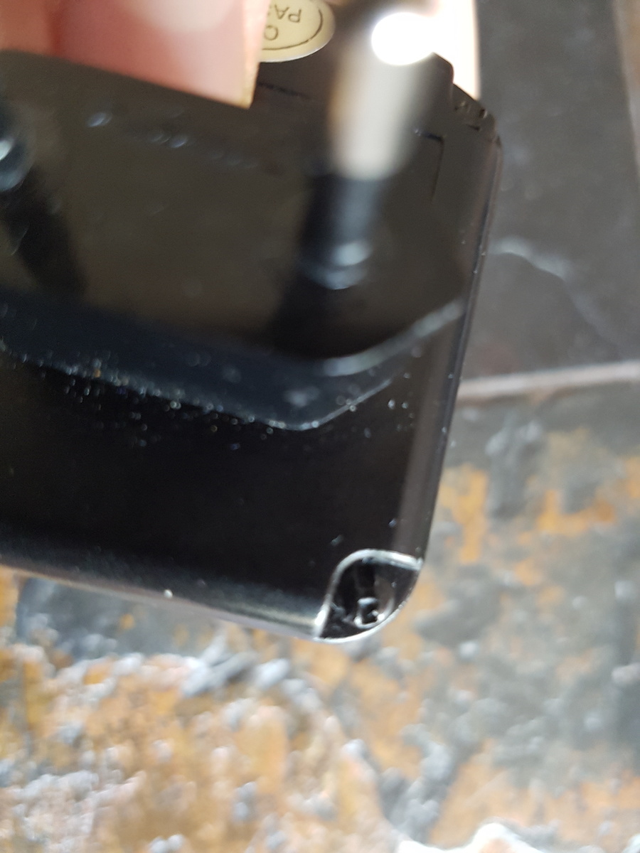

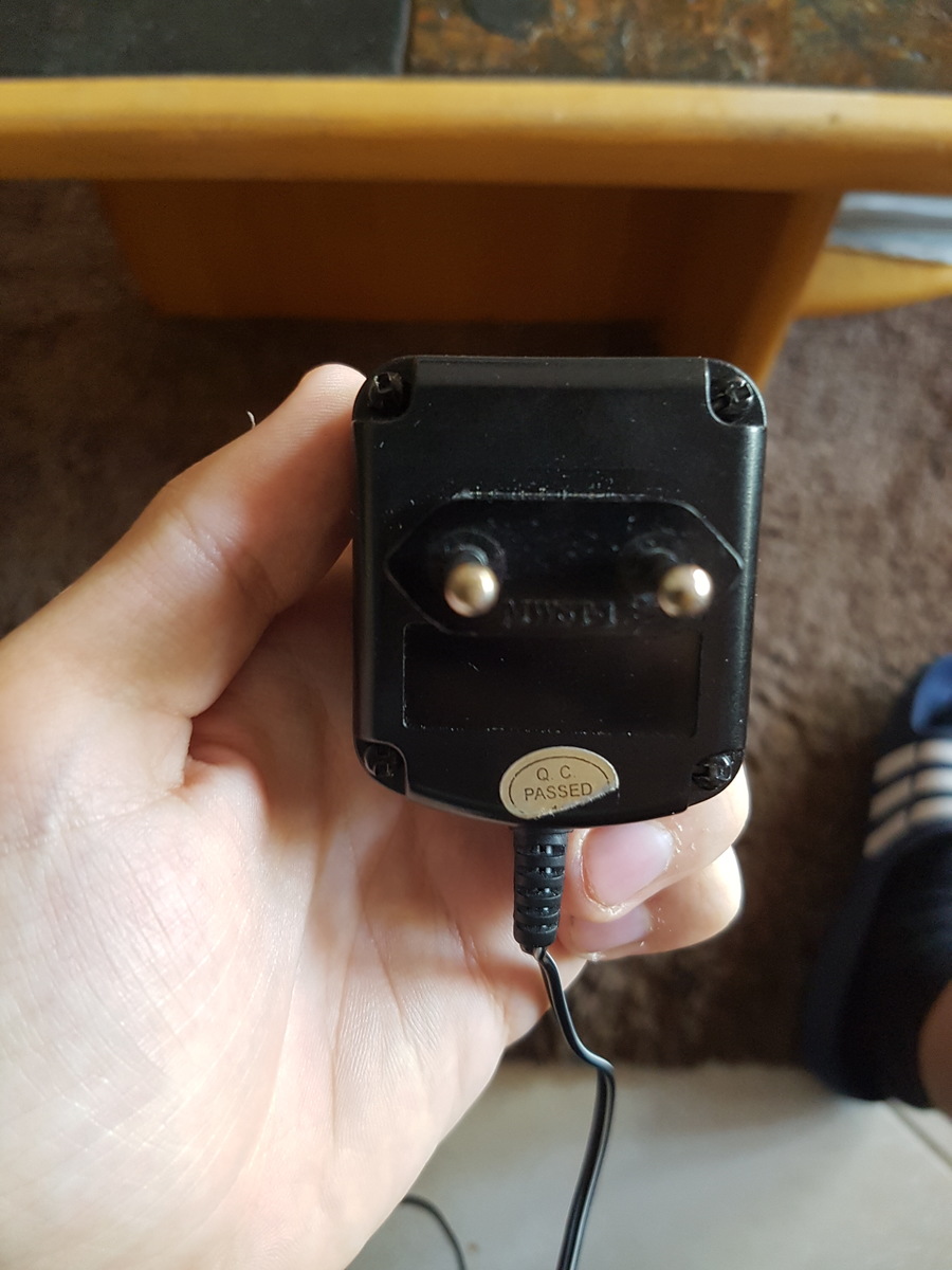

Hallo ich habe folgendes Problem: Ich wollte ein Steckernetzteil öffnen kann aber leider die Schrauben nicht öffnen da ich nicht den passenden Schraibendreher heisst weis einer von euch wie man so einen Schraubendreher nennt? Für alle die das Bild nicht öffnen wollen die Schraube ist so wie eine Schlitzschraibe blos das sie in der mitte unterbrochen wird. Danke

schlitz Bit nehmen und mit dem Dremel o.ä. in der Mitte einen Einschnitt machen? Wenn du "sicherheits bit" in google/duckduckgo ein gibtst und auf bilder gehst findest du ziemlich schnell was: https://duckduckgo.com/?q=sicherheits+bit&atb=v69-4_z&iax=1&ia=images "zweiloch bit" könnte passen, muss jedoch nicht das korrekte Werkzeug sein.
Nimm einen Billig Schraubendreher mach mit einem Dremel eine Rille rein.

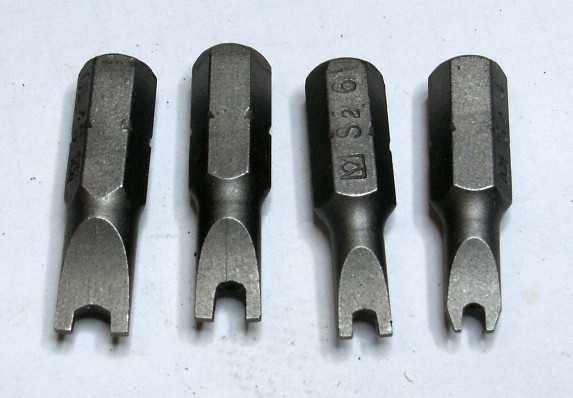

Das Beispiel aus dem Bild, stammt aus einem "Sicherungs-Bitsatz", könnte hier helfen. Wenn die Schrauben vertiefter angebracht sind, kann es auch helfen, mit einer Trennscheibe von Dremel/Proxon (nur Beispiele), in die Klinge eines normalen Schlitzschraubendrehers eine Lücke zu schleifen. Da an dieser Stelle ohnehin keine Kraft übertragen wird, ist der modifizierte Schraubendreher uneingeschränkt weiter einsetzbar.

Um diese zu lösen reicht es wenn man mit ein Dremel (Trennscheibe) Mittig in der Schlitzschraubendreher Klinge eine Kerbe Fräst. Auf dieser weise konnte ich etliche Geräte öffnen die diese Schrauben haben.
Sollte eigentlich in den meisten Bit-Sets, wie sie zu tausenden in den Baumärkten rumhängen, vorhanden sein. Sieht wenn ich das richtig sehe aus wie ein Schraubendreher, dem man die Klingenmitte (zwei Spitzen sind noch über) geklaut hat. Warum auch immer Du da rein willst: Warte einig Zeit nach dem Abklemmen von der Stromversorgung, sonst könnte es umwerfend werden. Außer in ganz besonderen Sonderfällen, lohnt sich die Reparatur eines einfachen Netzteiles nicht (Aufwand vs. Nutzen).

Marcel schrieb: > wie man so einen Schraubendreher Schlitzschaubendreher. Man nimmt einen alten Schraubendreher, schleift ihn passend und feilt eine Kerbe hinein. Es wird Dich aber nicht glücklich machen, weil Dir wahrscheinlich weiteres Wissen und Werkzeug zur Reparatur dieser Wandwarze fehlen. Vergeude keine Zeit und bestelle Dir ein Ersatznetzteil.

michael_ schrieb: > Braucht man nicht. Ich mach die mit der Spitzzange auf. Kommt drauf an, wie tief versenkt diese Schrauben sitzen. Da ist mit der Spitzzange schnell nichts mehr zu erreichen.
Hier geht es aber. Zur Not kann man hier auch mit einer Zange am äußeren Umfang ansetzen. Ich habe dazu eine billige kurze Spitzzange mit Innenriffelung. Die hat mir oft geholfen. Vor allem, wenn etwas Gewalt nötig war. Eine gute sollte man dazu aber nicht nehmen.

Diese Bits werden auch gern mal als "TR" für Tamper Resist verkauft. Tinker Repellant wäre vielleicht auch angebracht.
