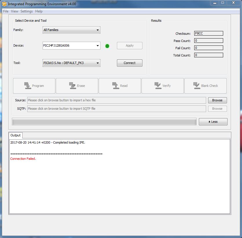

Hallo Zusammen, ich versuche seit mehreren Tagen ein PICKIT 3 zum laufen zu bekommen. Leider ohne Erfolg. Ja ich habe auch schon fast alle Foren der Welt durchgelesen (kommt mir zumindest so vor). Leider auch ohne jeglichen erfolg. Also was ist überhaupt mein Problem: Ich habe hier einen PICKIT3 (Clone). Dieser wird auch erkannt in Windows und auch in MPLAB X IDE & IPE. Sobald ich allerdings versuche mich zum µC zu verbinden wird mir das angezeigt: "Connection Failed" In der IDE wird mir das angezeigt, wenn ich den Self Test durchführen will.: "Self Test Not SupportedSN: DEFAULT_PK3" Ausprobiert unter Windows 7 & 10. Nachdem die ganzen Forenbeiträge auch schon etwas älter sind die mir angezeigt worden sind, öffne ich mal einen neuen Thread. Ich hoffe hier kann mir irgendjemand weiterhelfen :/
Flo schrieb: > Self Test Not Supported soll heißen: "das PK3 hat keine eingebaute Selftest-Möglichkeit"
Aber ich kann ja so auch nichts machen. Kein verbinden zum µC möglich. weder im IPE noch IDE.
Was wird denn angezeigt, wenn nur das PK mit dem PC verbunden ist und kein uC dran hängt? Hast du ein Oszi?
Volker S. schrieb: > Was wird denn angezeigt, wenn nur das PK mit dem PC verbunden ist und > kein uC dran hängt? Genau das gleich. Egal ob mit oder ohne µC. Immer das gleiche. 2017-08-20 14:41:14 +0200 - Completed loading IPE. ***************************************************** Connection Failed. Volker S. schrieb: > Hast du ein Oszi? Ja habe ein OSZI.

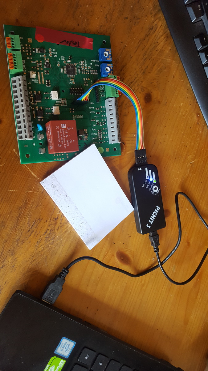

Flo schrieb: > Sobald ich allerdings versuche mich zum µC zu verbinden wird mir > das angezeigt: "Connection Failed" Ist die hardware richtig verbunden? Hat Dein Prozessor eine Strom-Versorgung? Der PICKIT liefert die nicht, jedenfalls in der Standardeinstellung.
Tippgeber schrieb: > Ist die hardware richtig verbunden? Hat Dein Prozessor eine > Strom-Versorgung? Der PICKIT liefert die nicht, jedenfalls in der > Standardeinstellung. Es wird im Geräte Manager der PK angezeigt. Ebenfalls im IPE wird er angezeigt wenn er angesteckt wird. Stecke ich das USB-Kabel aus wird dort nichts mehr angezeigt --> Ich geh davon aus das somit die Verbindung zum PK aufgebaut wird. Stromversorgung habe ich schon alles möglich ausprobiert. Mit externer, ohne externe, im IPE eingestellt, dass das PK die Platine mit Strom versorgen soll , .... Leider immer das gleiche.
Tippgeber schrieb: > Zeig mal bitte ein Foto von Deinem Aufbau. Ich verstehe zwar nicht wie das zur Lösung beitragen soll aber bitte hier das Bild. Und Ich habe schon zig von diesen Platinen geflashed. Also am Board liegt es nicht.
Florian B. schrieb: > Und Ich habe schon zig von diesen Platinen geflashed. Also am Board > liegt es nicht. Tja, ich hätte jetzt gesagt, dass die Stromversorgung fehlt, da der PICKIT den Strom für diese Platine wohl nicht liefern kann, aber wenn Du das schon zigmal ausprobiert hast, ist wohl der PICKIT defekt.

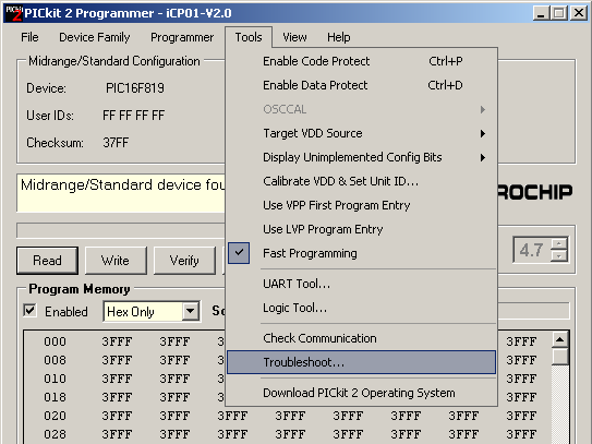

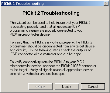

Hat das haiendige PICKIT3 keinen Troubleshooter? Da bleib ich doch besser beim PICkit2!
PICKIT2 schrieb: > Da bleib ich doch besser beim PICkit2! Würde ich auch. Aber die neuen IDEs unterstützen es nicht mehr bei gewissen Controllern :(
PICKIT2 schrieb: > Da... Die meisten Optionen in diesem Reiter gibt es im PK3 nicht mehr .... :( Unter anderem auch keine Troubleshootingfunktion mehr :/ Da hat Microchip ja ganze Arbeit geleistet das ganze Zeug rauszulöschen ....

Im Bild sehe ich keine Spannungsversorgung fürs Board! Zwingend notwendig und dann Verbindungskabel vergessen und PicKit direkt aufs Board Stecken. Ist in MPLAB auch der richtige Pic eingetragen. Je nach Pic wird andere Firmware ins PIcKit geladen
Bearbeitet durch User

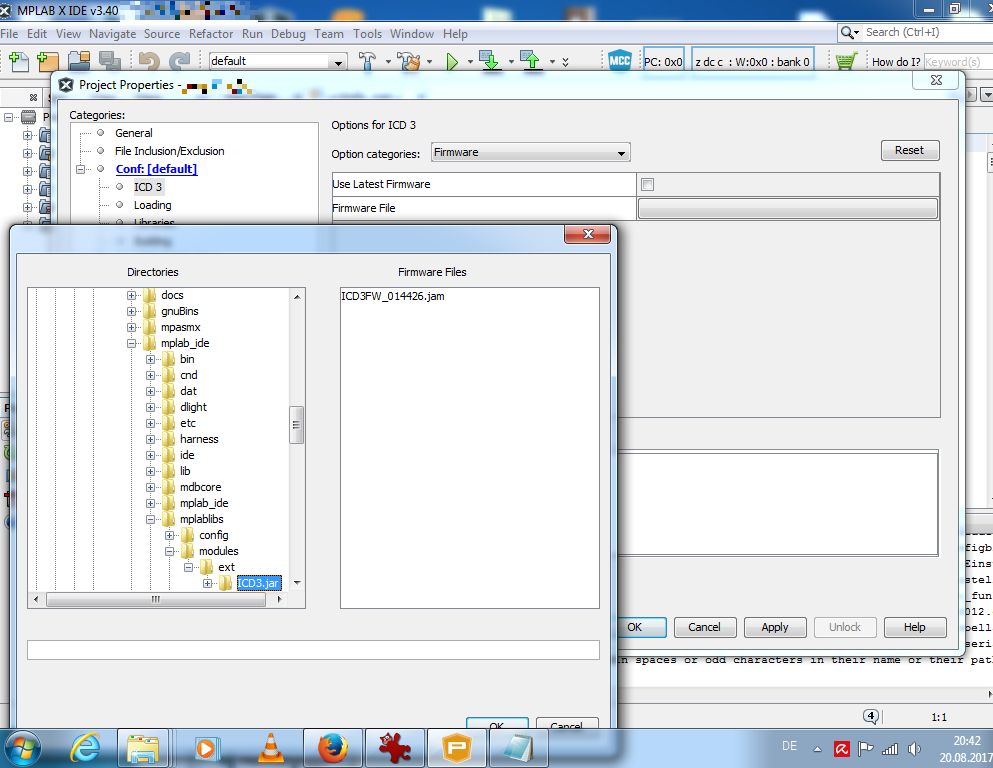

Carsten S. schrieb: > Wurde schon mal der manuelle Download der Firmware versucht? So lange > der Bootloader noch in Ordnung ist sollte das ja problemlos gehen. Wo geht denn das? bzw wo bekomme ich diese Firmware her? Carsten S. schrieb: > Ist der Bootloader hingegen ebenfalls angeschlagen kann man zwar immer > noch über die ICSP Schnittstelle Firmware inkl. Bootloader neu > aufspielen, bedeutet für viele aber erst einmal ein HENNE-EI problem > wenn kein Ersatz-tool greifbar ist. Das sollte kein Problem sein. Ich selber habe zwar keinen 2. hier aber spätestens Übermorgen würde ich einen 2. pickit3 haben können. Carsten S. schrieb: > Was ist denn wenn man in die > Auswahlliste geht: Wird da dann das PK3 mit richtiger Seriennummer > angezeigt= Hier wird nur der eine Angezeigt. Aber soweit ich das mittlerweile weiss haben die Clones nur diese eine "Seriennummer" Carsten S. schrieb: > Es kann natürlich auch noch sein das dieser Fehler gar nicht vom PK3 > kommt, sondern das es ein generelles Problem mit der USB Schnittstelle > gibt. Glaube ich nicht. Der Fehler tritt ja auf 2 verschiedenen PCs auf. Zusätzlich sind es 2 verschiedene Betriebssysteme. Dann müssten schon alle meine Ports kaputt sein.... Ich wills mal nicht hoffen o_O Carsten S. schrieb: > BTW: > Egal was jetzt noch versucht werden soll - Bis die Programmierumgebung > die Verbindung zum PK3 nicht erfolgreich aufbauen kann würde ich alles > OHNE Zielhardware ausprobieren. Hätte ich jetzt dann sowieso gemacht bzw. habe ich schon auch oft genug ausprobiert ohne angesteckte Hardware. Danke übrigens für deinen ausgiebigen Text. Der erste richtig Sinnvolle hier heute :D Danke auch an Volker. Ich denke mit euch 2 werde ich hier auch weiter kommen.
Wolfgang R. schrieb: > Im Bild sehe ich keine Spannungsversorgung fürs Board! Zwingend > notwendig und dann Verbindungskabel vergessen und PicKit direkt aufs > Board Stecken. Wenn du mitgelesen hättest wüsstest du das ich das bereits alles 3 Fach überprüft und ausprobiert habe. > > Ist in MPLAB auch der richtige Pic eingetragen. Je nach Pic wird andere > Firmware ins PIcKit geladen Ja es ist der richtige eingetragen. Da ich das im IPE und in der IDE ausprobiert habe und das ganze noch auf 2 verschiedenen PCs bin ich mir sicher das ich das nicht 4 mal falsch gemacht habe.
Hi, Florian B. schrieb: > Carsten S. schrieb: >> Wurde schon mal der manuelle Download der Firmware versucht? So lange >> der Bootloader noch in Ordnung ist sollte das ja problemlos gehen. > > Wo geht denn das? bzw wo bekomme ich diese Firmware her? Ich habe gerade leider nur den ICD3 hier, meinen PK3 habe ich gerade verliehen, kann daher nicht alles ausprobieren... Die Firmwarefiles sind sowohl in der MPLABx (wie auch schon bei der Version ohne x) enthalten. Ziemlich tief in den Pfaden... Hier ist der Ort und das Vorgehen für die alte MPLAB (ohne X ) beschrieben: https://www.youtube.com/watch?v=0s15AcBFwrQ (Achtung: laute Hintergrundmusik) Der Speicherpfad ist zumindest bis MPLAB X V3.40 absolut identisch. (nur das man da natürlich ins MPLABX Verzeichnis gehen muss) Bei MPLABX kann man wie bei MPLAB (oben im Video gezeigt) auch eine abweichende Firmware einspielen. Das wird unter den Project-Settings im Dashboard gemacht (siehe Bild) Allerdings wird mir, anders als bei MPLAB ohne X, kein Button für das sofortige komplette Einspielen der FW angezeigt. (Habe nie drauf geachtet, vermute beim PK3 ist es genauso) Alternativ kann man natürlich auch mal probieren MPLAB 8.xx aufzuspielen, dort die dazu passende (alte) FW aufzuspielen und dann sehen ob es funktioniert. Damit hätte man auch gleich eine alternative SW geprüft. Danach steht einem funktionierenden automatischen Upgrade in MPLABX ja nichts im Weg. Und nur fürs Protokoll falls jemand (später hereingestolpertes) die oben von mir genannten PK3 Quellcodes sucht: Leider hat Microchip den direkten Download von Quelldateien der PK3 Software aus dem Archiv entfernt (waren auch nur ältere Version). Es ist aber noch eine Datei für die Frühe Version der Stand Alone Programming APP verfügbar in der die Quellcodes der App enthalten sind. Neben den PC Quellcodes gibt es dann noch ein Verzeichnis mit Firmwarefiles für den PK3. Ob es sich um die vollwertige (damals, jetzt natürlich veraltet) Firmware handelt und ob die Files identisch mit dem lange zeit als Einzeldownload verfügbaren sind habe ich aber nicht geprüft. (Zum Glück habe ich solche Sachen schon vor langer Zeit "gesichert") Für das Derzeitige Problem wohl nicht relevant, aber wer die Funktion des PK3 verstehen will -oder eine Modifizierte Firmware braucht- da sind die Dateien ganz nett. http://ww1.microchip.com/downloads/en/DeviceDoc/PICkit3%20Programmer%20Application%20v3.10.zip Oder falls der Direktlink nicht funktioniert: Ins Dev. Tools Download Archiv gehen http://www.microchip.com/development-tools/downloads-archive und dann ganz unten auf der Seite die Datei: Pickit 3 Programmer Application 20v3.10.zip runterladen... > Carsten S. schrieb: >> Was ist denn wenn man in die >> Auswahlliste geht: Wird da dann das PK3 mit richtiger Seriennummer >> angezeigt= > > Hier wird nur der eine Angezeigt. Aber soweit ich das mittlerweile weiss > haben die Clones nur diese eine "Seriennummer" Hatte Volker SK ja auch schon bestätigt. Der Clone den ich in der Hand hatte brachte eine "richtige" SN mit. Aber der war auch von einem anderen Anbieter in einem roten Gehäuse (nicht Transparent). > Carsten S. schrieb: >> Es kann natürlich auch noch sein das dieser Fehler gar nicht vom PK3 >> kommt, sondern das es ein generelles Problem mit der USB Schnittstelle >> gibt. > > Glaube ich nicht. Der Fehler tritt ja auf 2 verschiedenen PCs auf. > Zusätzlich sind es 2 verschiedene Betriebssysteme. Dann müssten schon > alle meine Ports kaputt sein.... Ich wills mal nicht hoffen o_O Ja, das macht es unwahrscheinlich... Blöde Frage: Schon einmal ein anderes USB Kabel probiert? So kurz wie möglich! (Bei hochwertigen geht es aber auch mit 3m, einfache machen manchmal schon bei DEUTLICH unter 1m Probleme) > > Danke übrigens für deinen ausgiebigen Text. Der erste richtig Sinnvolle > hier heute :D > Danke auch an Volker. > Ich denke mit euch 2 werde ich hier auch weiter kommen. Keine Ursache... Wer vernünftig Fragt und die nötigen Informationen bringt dem wird hier ja (fast) immer gerne geholfen. Für heute bin ich aber nun raus, ein wenig muss man den Sonntag ja noch genießen ;-) Gruß Carsten
Flo schrieb: > In der IDE wird mir das angezeigt, wenn ich den Self Test durchführen > will.: "Self Test Not SupportedSN: DEFAULT_PK3" Passt zwar von der Fehlermeldung nicht aber: Hast du mal mit dem standalone Program "revert to MPLAB mode" probiert? http://microchipdeveloper.com/pickit3:connection-failure-error
Carsten S. schrieb: > Aber es gibt auch welche wo dann um noch ein paar Cent zu sparen an den > Bauteilen gespart wurde. Dann ist z.B. nur die LVP Programmierung > möglich weil der Step-up Teil eingespart wurde. Hallo, ich weiß zwar nicht, inwieweit der Hinweis für das hier geschilderte Problem relevant ist, aber laut dem folgenden Beitrag scheint der hier verwendete PICKit 3 Clone wohl nicht so ganz einem 1:1 Nachbau zu entsprechen. http://dangerousprototypes.com/blog/2011/12/19/sure-electronics-pickit-3-clone-review/ Mit besten Grüßen Murmelchen
Da scheint ein Bug in der IDE/IPE zu sein. PICkit artige Tools funktionieren damit nicht. http://www.microchip.com/forums/FindPost/1011009 Ich habe mein original PK3 unter Version 4.0 auch nicht zum laufen bekommen. Mit 3.40 geht es.
