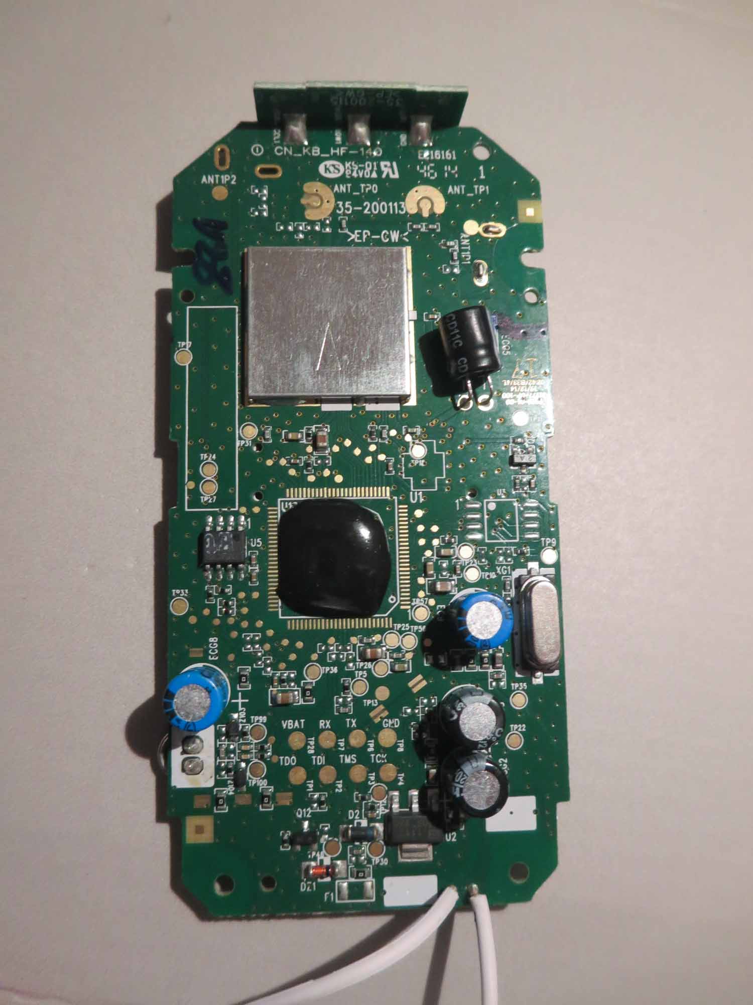

von Ferdinand W. (ferdinand_w_w)
der Sender von meinem Babyphone ist defekt,
Das hat bei der Gehäuseeinführung eine blanke Stelle, daher dacht est
einfacher Kabelbruch (und ich kann vielleicht einen Stecker für
Akkubetrieb zusärtlich dranmachen), aber nach Überbrückung des Kabels
gibt es keine Funktion außer: LED1 Leuchtet beim An- und Abstecken des
Stroms jeweils kurz auf. Eigentlich sollte die An / Aus anzeigen mittels
Schalter rechts drüber schaltbar, da kommt aber nix.

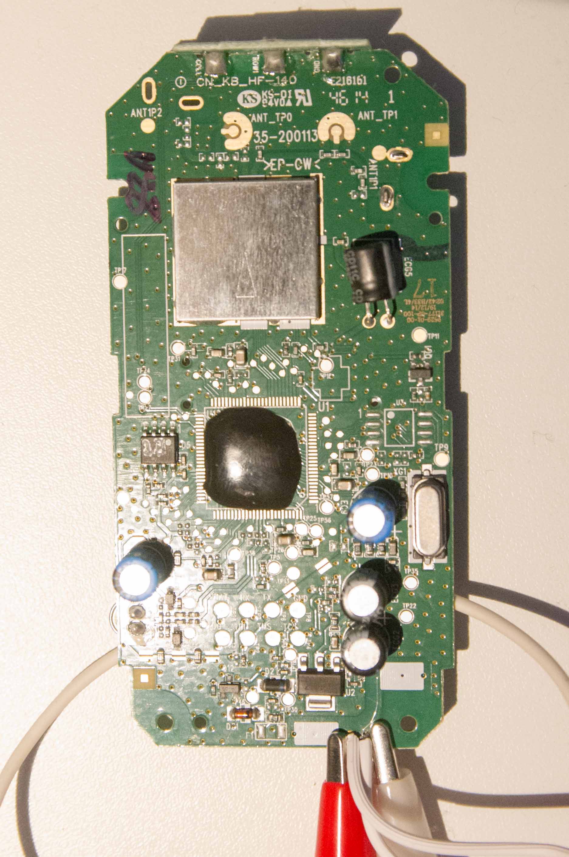

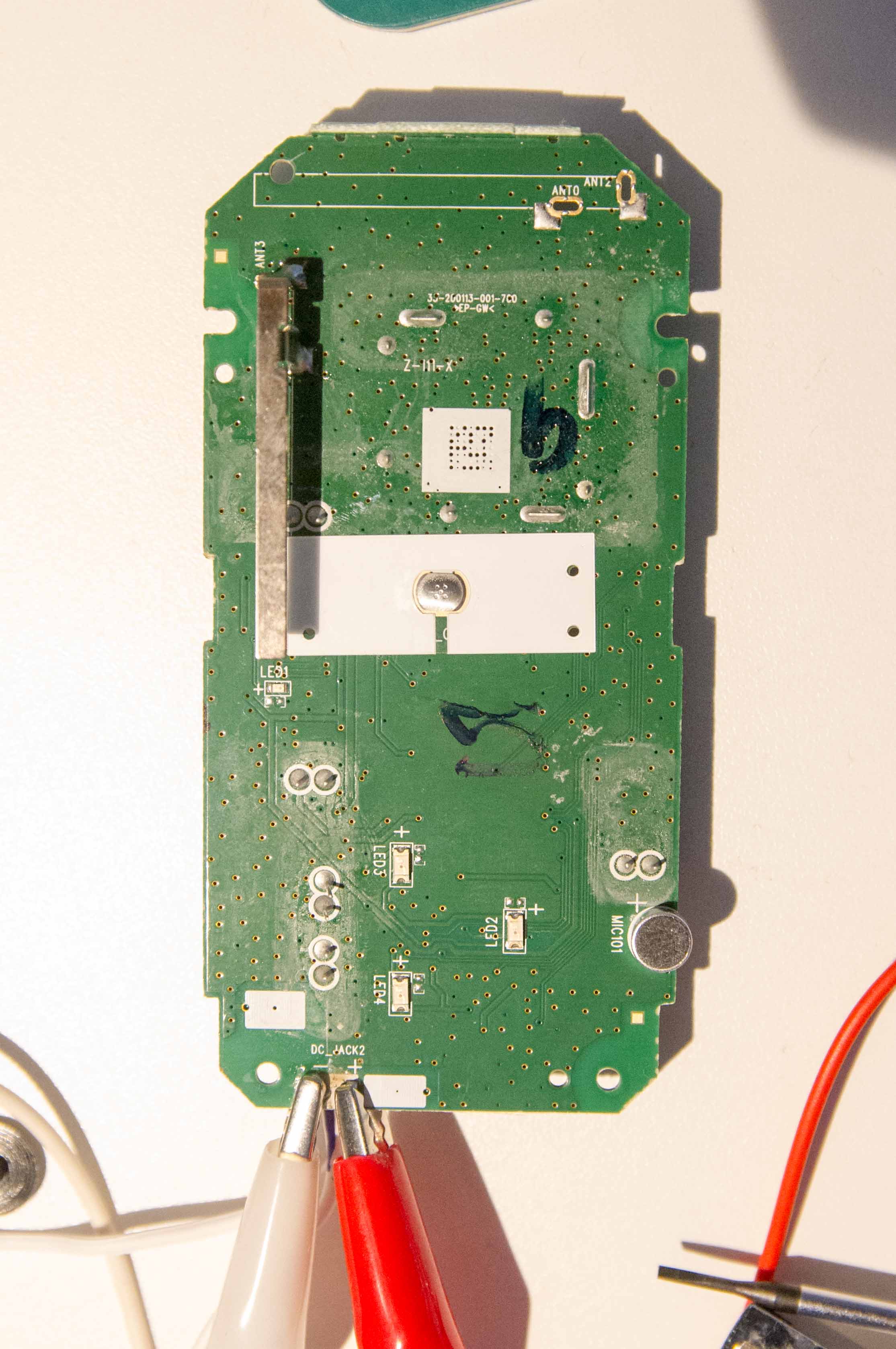

Ich habe zwei Platinenfotos angehängt - gibt es da vielleicht etwas
offensichtliches, was ich ausprobieren könnte?
Vorhanden sind Lötkolben und Multimeter und wenig Elektonikerfahrung
(Adruino basteln, mal einen Kondensator tauschen usw)
Danke.

von H. E. (hobby_elektroniker)
Klingt ein bisschen nach Kurzschluss.
Berühren deine KroKos WIRKLICH nur die richtige Kontakte?
Rückfragen:
- Verwendest du ein Labornetzteil?
- Welchen Schalter oben rechts meinst du? (Vielleicht bin ich auch nur
blind)
Sofern nichts heiß wird, würde ich mal die Spannung an diversen Teilen
überprüfen. Einfach nur so geraten könntest du die ?Z-Didode? mal
testen. Vor dem Ausbau mal die Spannung prüfen.

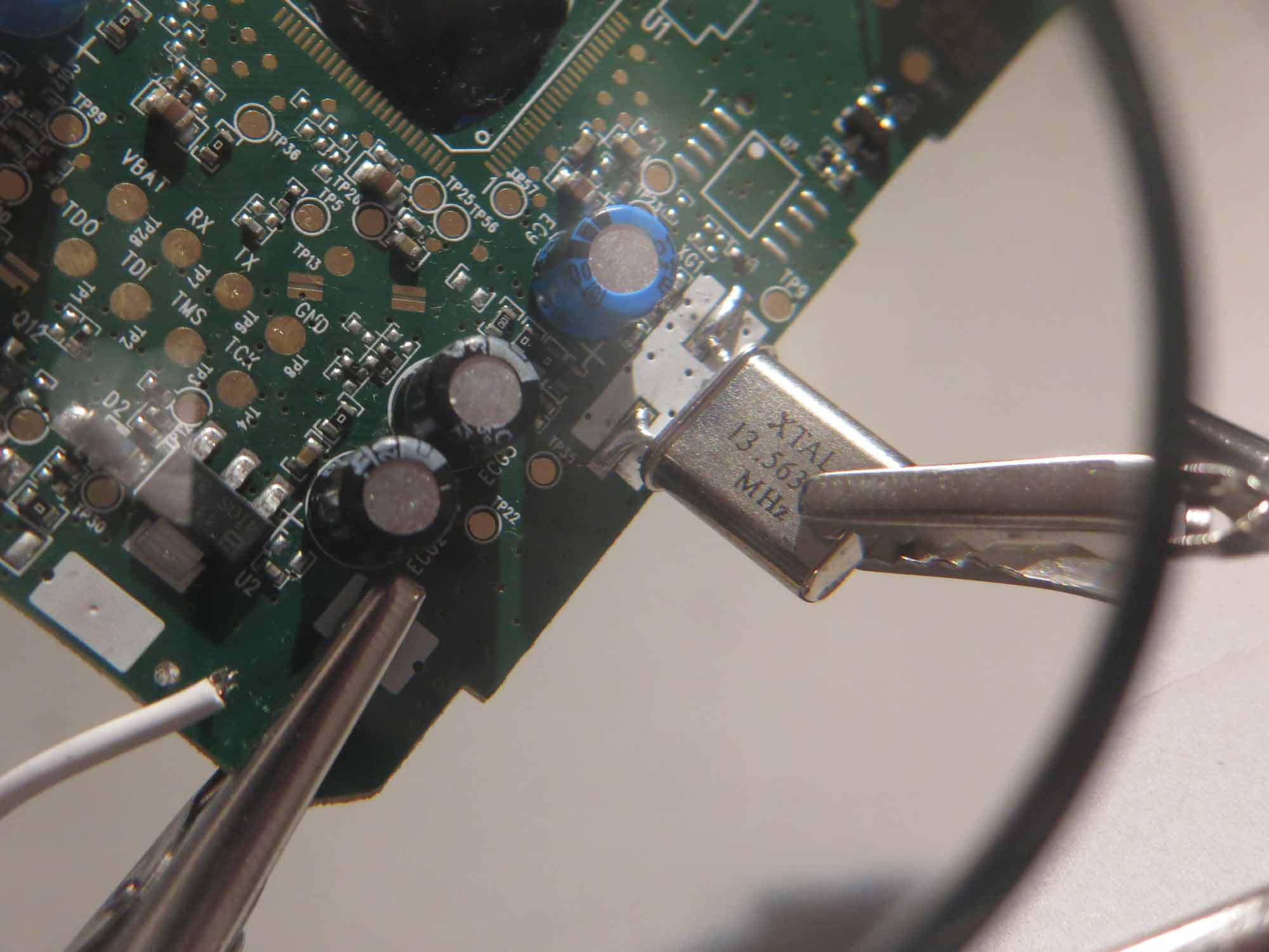

Krokos am "Kabelstummel" statt auf der Platinr hatte den gleichen
Effekt. Habe das Org. Netzteil (6V 500 mA) benutzt, auch mal meine
angedachte Akkulösung (4 x 1,2 V), gleicher Effekt.
Mit Schalter Meine ich den Taster (?) der mittig in dem großen weissen
Streifen rechts über LED1 sitzt, da gibt es noch so ein Gummidings was
im Gehäuse sitzt (nicht im Bild) und da Druck weitergibt.
Z-Dioden werde ich versuchen, die beiden zylindrischen D.. unten auf
Bild 2 ja?
Ferdinand W. schrieb:
> Hallo,
> Effekt.
Ich meinte, ob du mit dem Plus/Minus vielleicht mit eines der Krokos
beide Kontakte berührst und somit "verpolst" und kurzschließt.
Wenn du dich traust, kann du auch zwei Kabel temporär anlöten und an die
Kabel die KroKos klemmen. Sollte aber überflüssig sein, sofern du
sicherstellst das plus nur plus berührt and vice versa. ;)
Ist es das Produkt?
https://www.amazon.de/Philips-Avent-SCD501-00-Nachtlicht/dp/B00IBSYNLK
Wenn ich mich nicht täusche, sind 6V auf deinem Foto an dieser Stelle zu
viel! 2AA Batterien sind 3V. IMHO ist das Netzteil nur zum Akku aufladen
da. Wenn dann müsstest ggf. die 6V irgendwo an der Seite einstecken?
Doch vorsicht, es sollen nur 6V herauskommen, aber Steckdose bleibt
Steckdose und da immer Vorsicht geboten. Vor allem bei China Ware. ;)
> Bild 2 ja?
D21 dürfte das sein. Das Orangene. Bin mir aber nicht 100% sicher, ob es
wirklich eine Z-Diode ist. Sieht aber gefühlt danach aus. Vielleicht hat
noch jemand mehr Expertise als ich. Messen schadet aber nicht.

von Mike J. (linuxmint_user)
Schau mal ob der große Spannungsregler (wahrscheinlich "1117") noch die
richtige Spannung liefert.
Es ist auch möglich dass dieses Teil mal runtergefallen ist und jetzt
ist der Quarz defekt. Miss mal nach welche Wechselspannung an den beiden
Pins, links und rechts vom Quarz anliegt. Es müsste Vcc/2 sein, es kann
aber auch weniger sein wenn beim Quarz kein "full swing" genutzt wird.
Wenn du null Volt Wechselspannung misst, ist er defekt.

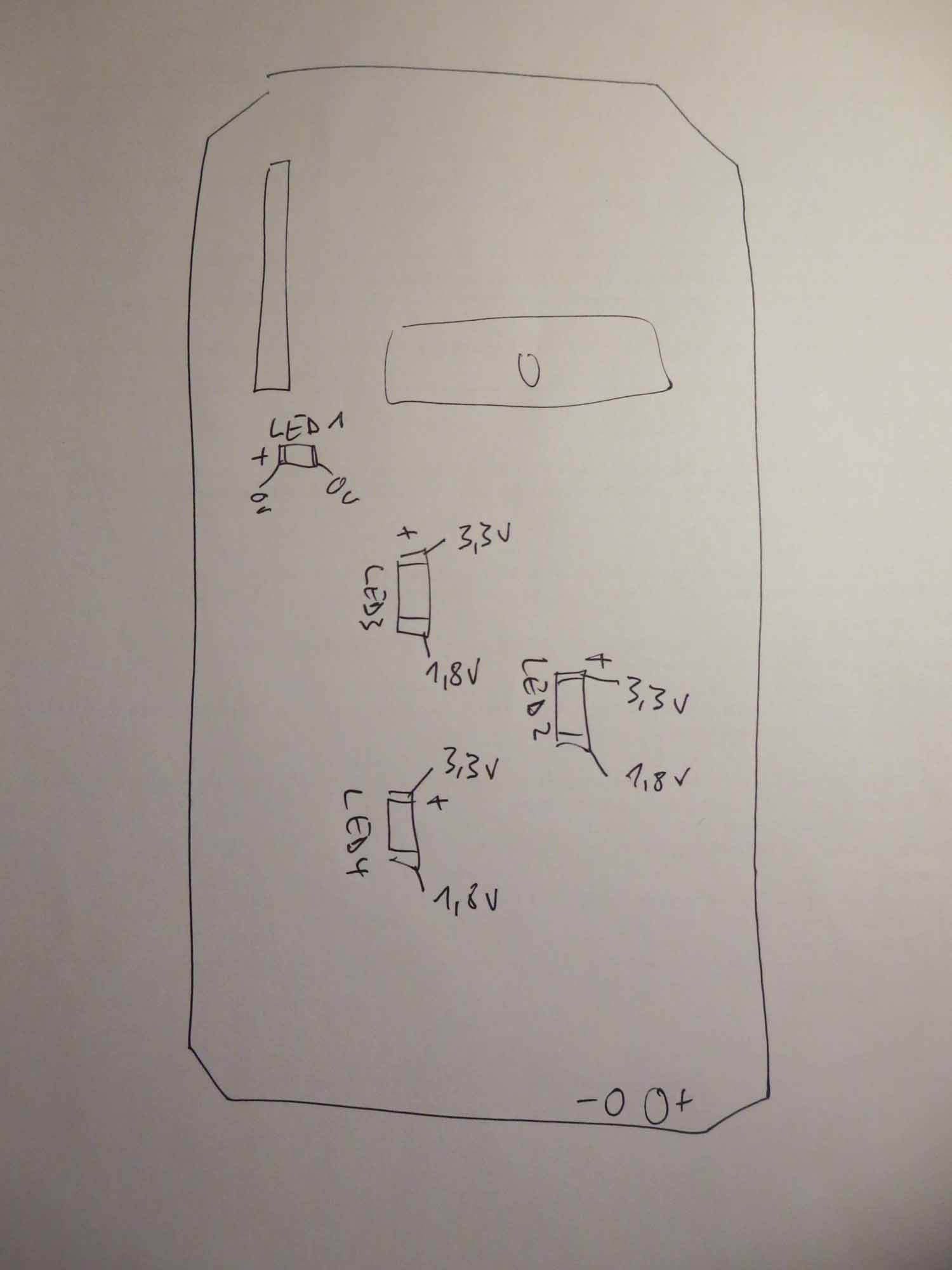

Nach diversen hausgemachten Problemen (geschmolzene Batteriehalterung,
weil ich wohl die Akkus kurzgeschlossen habe, diverse Messprobleme) bin
ich etwas pessimistisch, ob ich dieser Aufgabe gewachsen bin.

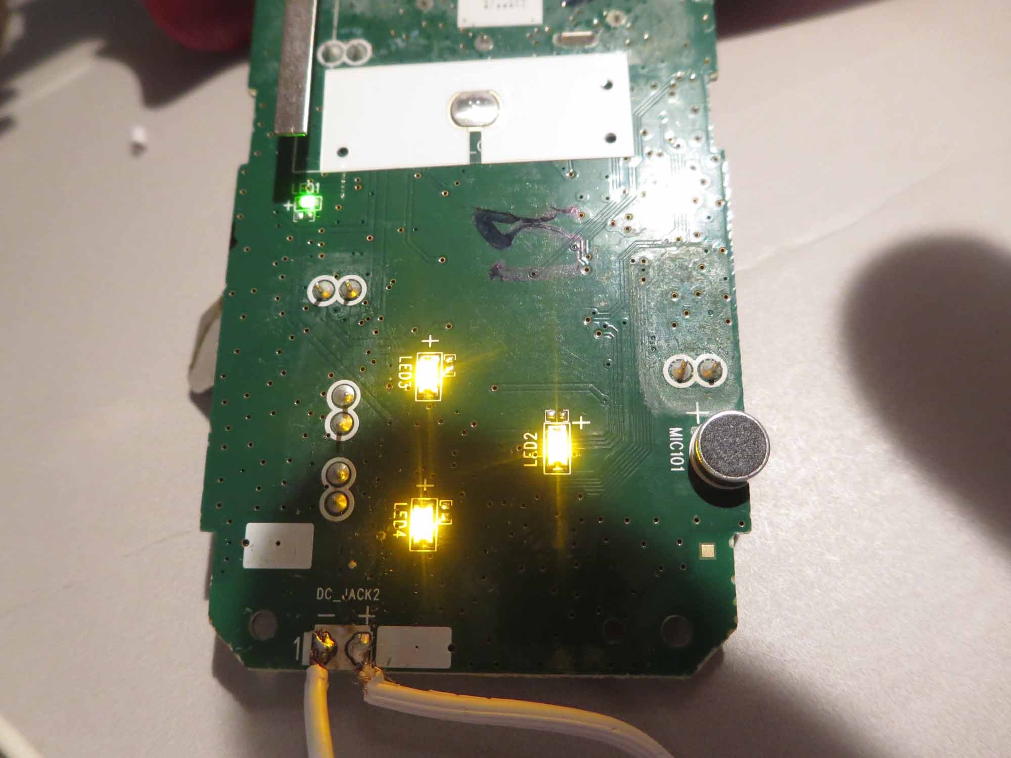

Messergebnisse unter Strom in Skizze angehängt, für mich sieht es da
nicht nach einem Kurzschluss aus? Wie ich Wechselstrom am Quarz messen
kann, habe ich nicht herausgefunden. Auf der Rückseite irritiert mich
die an den LEDs anliegende Spannung ... warum Leuchten die nicht? Der
Schalter obendrauf, der die LEDs (mit Fade) an oder aus stellen soll
verändert nichts.
Kann ich hier irgendwie sinnvoll weitermachen?

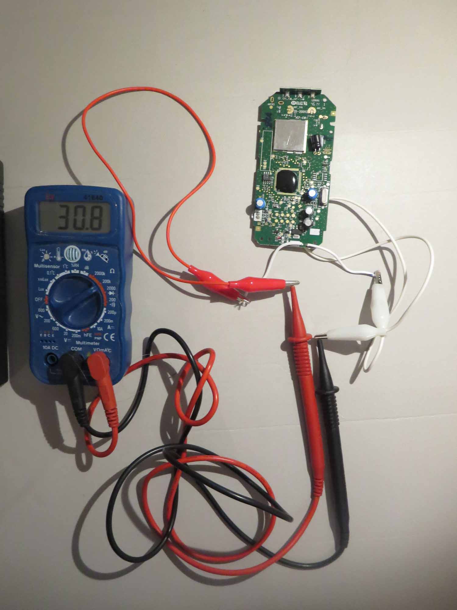

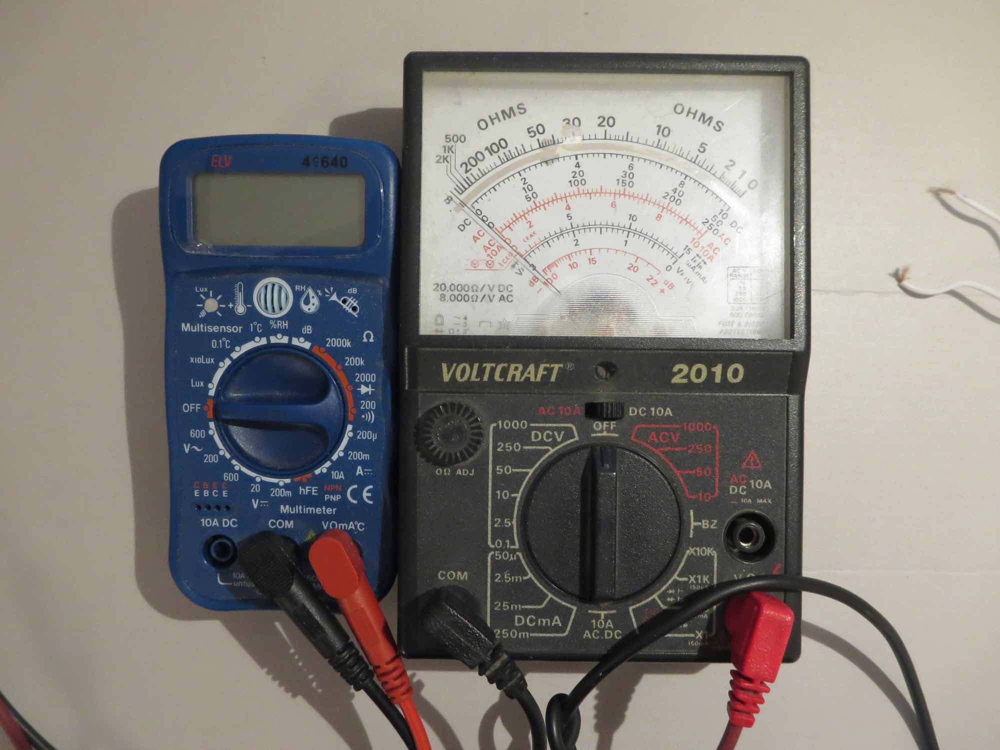

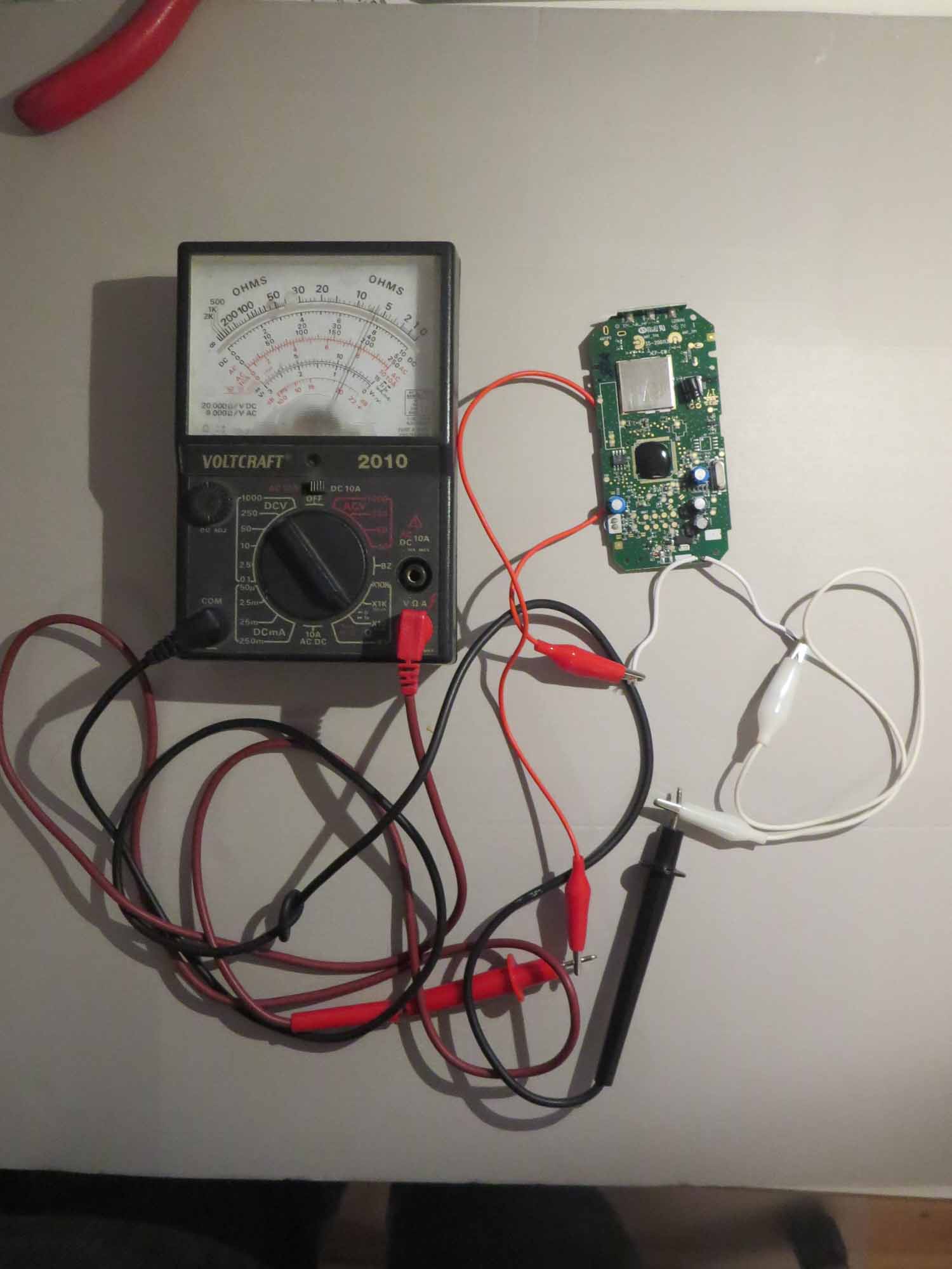

Nebenbei: Wegen des Kurzschlusshinweises habe ich zunächst ohne Strom
einfach Widerstand an der Stromeinspeisung gemessen, mit völlig
erratischen Ergebnissen: Je nach Messgerät 30 KOhm oder70 Ohm, siehe
letzte beiden Fotos… andersrum gemessen waren es bei beiden ~600 - 800
Ohm. Ist das alte Messgerät kaputt oder ergibt die Messung keinen Sinn?
Naja, bei solchen Platinen für die niemand eine Schaltung hat und an der
man sich auch keine Debug-Meldungen ausgeben lassen kann um den Fehler
eingrenzen zu können ist es selbst für einen Profi nicht leicht etwas zu
finden.
Man kann wirklich nur die Dinge angehen die am wahrscheinlichsten sind
und die auch nicht zu viel Arbeit erfordern, denn für alles andere
braucht man Spezial-Software/Hardware und jede menge Wissen über dieses
Gerät.
Das könnten wahrscheinlich nur die fünf Entwickler in China.
zu dem Bild "IMG_5882.jpg":
Hast du jeden Pin einzeln nach Masse gemessen?
Ich meinte eigentlich dass nur zwischen den beiden Pins des Quarzes
gemessen wird, dann sieht man im allgemeinen ob er schwingt.
Der Spannungsregler scheint auch in Ordnung zu sein, der liefert seine
3.3V.
Danach würde ich wahrscheinlich jeden einzelnen Kondensator auslöten und
seine Kapazität messen und wenn die alle okay sind, dann kommt die
Platine zum Elektro-recycling.
Das war dann aber schon mehr als ein vernünftiger Mensch machen würde um
ein Gerät zu retten. :-D

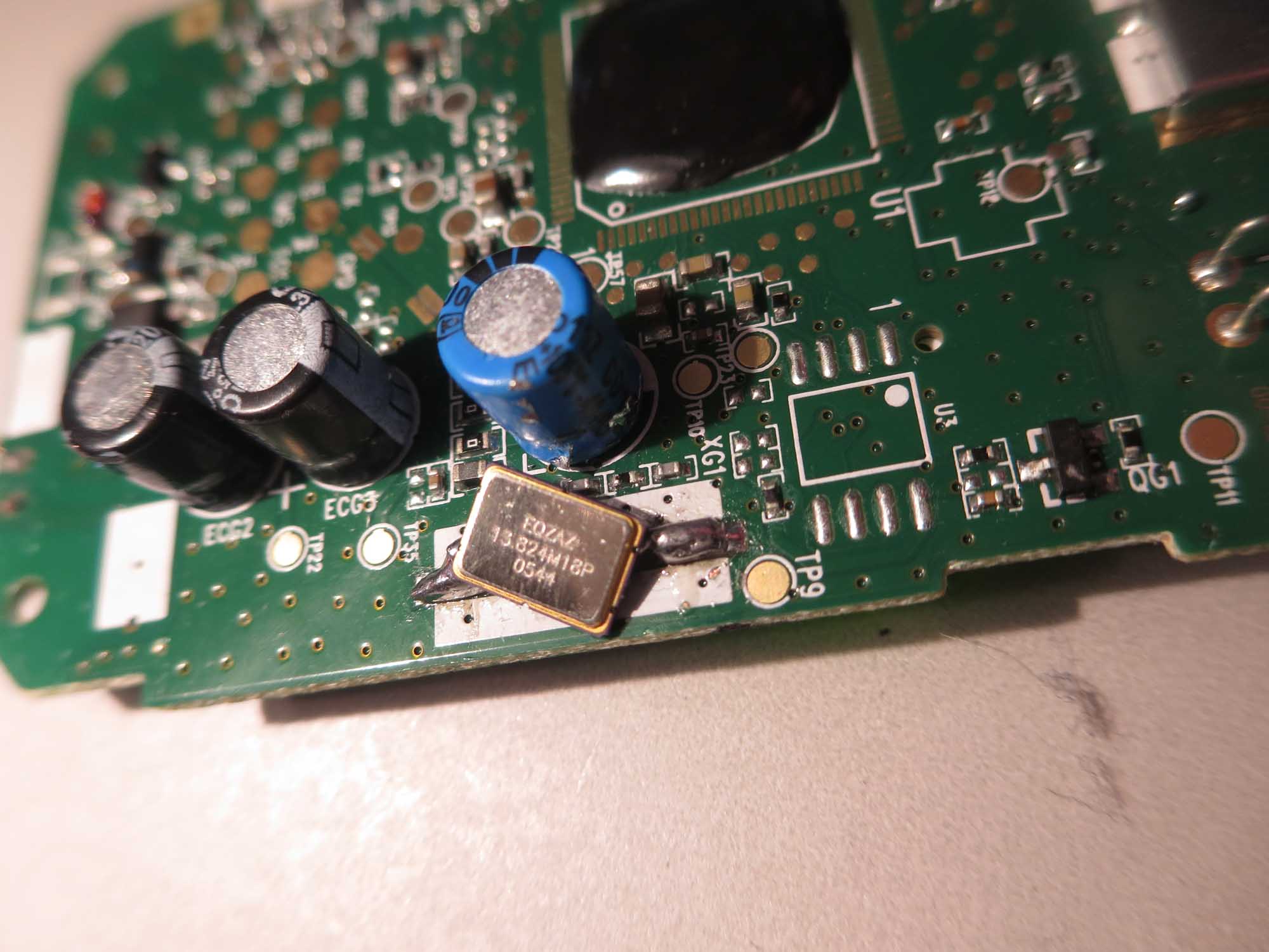

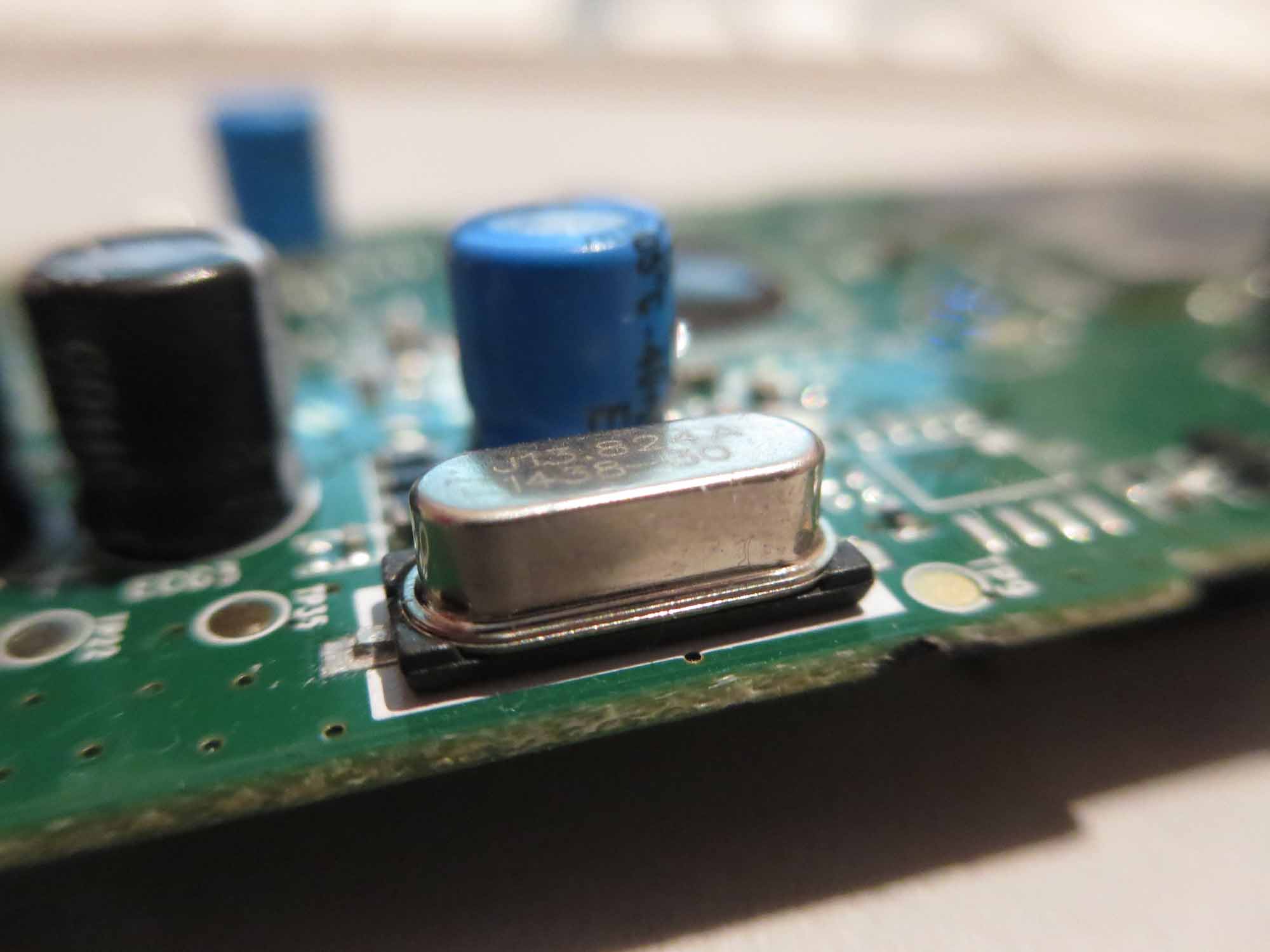

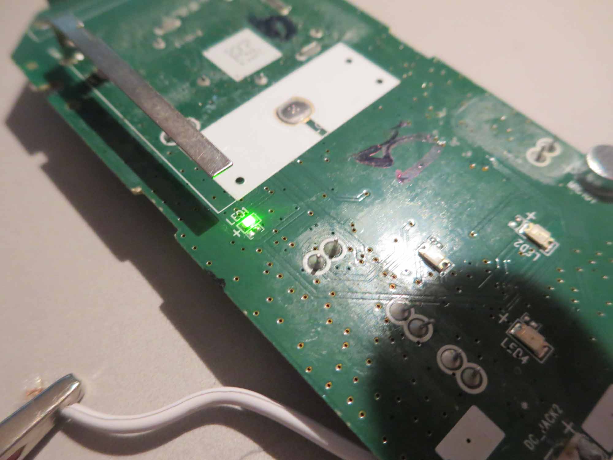

Silberstreif am Horizont: Hatte nach Masse gemessen, zwischen den Pins
bekomme ich 0.00 V angezeigt. Was ich nicht ganz verstehe, ich hätte
jetzt die Differenz zwischen 0,84 und 0,49 erwartet, aber nun gut. Wenn
ich auf Millivolt umstelle, bekomme ich 9 bzw. -13 mV je nach dem wie
rum ich messe angezeigt, das bedeutet wahrscheinlich eher nichts in dem
Bereich(?)
Wie dem auch sei, nach dem Berühren des Quarzes mit den Messspitzen geht
LED 1 dauerhaft an, s. Bild. Leider nicht reproduzierbar, ich deute das
gänzlich unwissenschaftlich dennoch als Zeichen.
Quarz ersetzen also einen Versuch wert?
Aufschrift:
j13.824a
14-38-30
Also suche ich einen 13.824 Mhz Quarz in dieser Bauform und ignoriere
die zweite Hälfte, richtig? Finde ich auf Anhieb nur in viel kleinerer
Bauform.
> zwischen den Pins bekomme ich 0.00 V angezeigt
Du darfst nicht auf Gleichspannung, sondern Wechselspannung stellen.
Es ist möglich dass solch ein altes Gerät einen zu geringen
Eingangswiderstand hat.
Die digitalen Multimeter lassen nur einen ganz geringen Strom fließen
wenn man die Spannung misst.
Wenn ein zu hoher Strom durch die Messschnüre durch das Messgerät
fließt, dann kann der Quarz vielleicht aufhören zu schwingen.
Miss nochmal mit Wechselstrom wie empfohlen.
> Aufschrift:
> j13.824a
> 14-38-30
> Bauform.
Mein Tipp wäre, noch die restliche Elkos und Dioden zu testen. Du zahlst
in der Regel Versandkosten und brauchst ggf. mehrere oder andere
Bauteile. Du wechselst/kaufst es ja nur auf Verdacht.
Wenn du PayPal hast, kannst du ja auch mal versuchen im Markforum ein
Topic erstellen. Vielleicht hat dir jemand einen passenden Quarz,
schickt ihn dir per Warensendung. Oder es meldet sich hier jemand
zufällig. :)
Ich habe ein paar Quarze, aber nicht den, den zu suchst.
Teil uns doch erst mal mit, was die Elko ergeben haben. ;)
Ok, also ich hab jeweils AC und DC getestet mit beiden Multimetern,
immer 0 V. Das digitle ELV hat in der Anleitung die Einschränkung nur
bis 450 Hz. Das Voltcraft ist aus grauer Vorzeit, funtkioniert aber
soweit ok. Kann ich damit sinnvoll messen?
Heißt bei beiden ausbauen? Dioden dann kein Problem, aber kann ich
Kapazität irgendwie einfach messen? Oder auf gut Glück ersetzen?
> bis 450 Hz.
Ich rate jetzt zwar nur und kann keine Erfahrungswerte liefern, aber für
mich heißt das jetzt noch nicht viel. Der Quarz muss IMHO nur arbeiten,
wenn er wirklich funken/empfangen soll (was eigentlich Hauptaufgabe des
Gerätes ist). Wenn der Quarz aber kein Strom bekommt, kann er auch nicht
schwingen. Ggf. das nur ein Symptome und nicht die Ursache. Verstehst,
wie ich meine?
Hast du denn mal beide Seiten (einzeln) nach GND gemessen, ob überhaupt
Strom anliegt? Also nicht zwischen beide Punkte vom Quarz sondern
jeweils an einer Seite zu GND.
Kann ich auch nicht so beurteilen, aber irgendwas sollte sich bei AC
tun, wenn er schwingt und Strom bekommt.
Ja, die musst du dazu auslöten. Vorher aber gut merken, aufschreiben,
abfotografieren welche Elkos wo und wie gepolt waren! Du kannst auch
ohne auslöten testen, ob überhaupt Spannung an Elkos anliegt. Das hast
du laut Blätter noch nicht gemessen.
Die Kapazität kannst du nur messen, wenn das Multimeter das unterstützt.
Die Testfunktion konnte ich auf beiden Multimetern nicht erkennen. Das
Voltcraft scheint eine Diodentestfunktion zu haben.
Du könntest als erste Hilfe auch erstmal alle Lötstellen einfach
nachlöten ohne etwas auszulöten um kalte Lötstellen auszuschließen.
Um die Z-Diode zu testen gibt es mehrere Möglichkeiten.
- https://www.youtube.com/watch?v=75H9p-eJQVA
- https://www.youtube.com/watch?v=of86B18H4c8
> bis 450 Hz.
Eigentlich gehen die davon aus dass man Wechselspannung misst, richten
die Spannung gleich (ermitteln die Spitzenspannung) und teilen dann
durch 1,44 um den Effektivwert zu bekommen.
Ich habe hier ein chinesisches VC99 vom Chinamann, wenn ich dieses auf
Gleichspannung stelle und in meiner XMega Schaltung die Versorgung
messe, dann erhalte ich einen Wert von 3,263V. Wenn ich dann auf
Wechselspannung stelle und am 12MHz Quarz messe, dann zeigt es mir 1,67V
an.
Wenn der Innenwiderstand beim messen der Spannung 1MOhm beträgt, dann
sollte man damit einen Quarz messen können. In vielen Schaltungen wird
ein 1MOhm Quarz zwischen den beiden Pins des Quarzes als Anschwinghilfe
verschaltet.
Ich würde jetzt einfach mal den Quarz tauschen. Wenn du keinen passenden
da hast, dann löte doch einfach mal einen unpassenden ran und schaue ob
sich dann wenigstens irgend etwas am Gerät tut. Vielleicht sendet es
jetzt nicht auf der richtigen Frequenz, aber du siehst ob ein paar LEDs
blinken und wider "Leben in der Bude" ist.
H. E. schrieb:
> Quarz zu überbrücken?
Es muss ja ein Taktgeber existieren.
Vielleicht ist sein Gerät mal runter gefallen und dadurch hat sich im
Quarz dann etwas verbogen, so dass dieses Stück Quarz dort drin einfach
nicht mehr funktioniert.
Ich hatte schon zwei mal das Vergnügen, ein mal hatte ich einen kleinen
16MHz Quarz (schaut wie so ein runder Uhrenquarz aus) aus einem
Prototypen ausgelötet, dann ist mir der winzige Quarz auf den
Steinfußboden runter gefallen und danach hat er nicht mehr funktioniert.
Ich weiß nicht wie viel Kraft für so etwas notwendig ist, aber es muss
eben nur genug sein damit es reicht.
Eigentlich gehen die LEDs nicht kaputt. Die Kondensatoren werden in dem
Gerät auch nicht warm und dürften auch keine Kapazität verloren haben.
Solch einen Quarz (13,824MHz) gibt es scheinbar nicht bei Reichelt.
Die Preise sind dort auch heftig.
Bei Conrad? Eigentlich bräuchte er noch einen Frequenzzähler und ggf.
Drehko damit er das ggf. justieren kann?
Nein, ist nicht notwendig.
Wenn der Quarz wirklich nicht schwingt, dann ist das Gerät vielleicht im
Sleep-Modus oder wie hier, einfach nur defekt.
30,6 Cent bei Mouser:
http://www.mouser.de/ProductDetail/IQD/LFXTAL072606Bulk/
10 Stück in SMD aus dem Harz für 4€:
Euroquarz-SMD-QUARZ-13-824MHZ-18PF-20-10-Stuck-Neu
http://www.ebay.de/itm/162160461688
Die SMD Quarze lassen sich über ein Stück Draht ebenfalls dort anlöten
und haben nicht dieses Erschütterungsproblem.
Die Leben-in-der-Bude-Theorie hat sich als richtig rausgestellt :)
Nicht immer reproduzierbar, aber ich kann jetzt LED 1 mit Langen
Tastendruck an- uns ausstellen, ebenso die 3 hellen LEDs mit langem
Tastendruck oben. Also wie es soll. Empfang geht nicht da falsche
Frequenz - aber knapp! 13.56333 aus einem älteren defekten Babyphone,
das beim rumfragen nach Babyphone leihweise aufgetaucht ist.
Schon mal super. SMD löten ist ja nicht so meine Kernqualifikation, die
sind aber robuster, ja? Das hier gäbe es auch noch?
http://www.ebay.de/itm/4-St%C3%BCck-Quarz-13824-00-khz-SEL-2488/331884194742?ssPageName=STRK%3AMEBIDX%3AIT&_trksid=p2060353.m1438.l2649
Sonst bestell ich die SMD Teile und berichte dann obs geklappt hat.
Die passende Bauform gibts hier für 60 cent
https://www.elpro.org/de/hc-49-s4-smd-gehause/46100-ic-21-13824-mhz.html
10 € Versand...
PS: Mit meinen Multimetern bekomm ich immernoch keien Wechselspannung um
den Quarz gemessen.
Schön zu lesen! :)
Das du jetzt auch gleich mit reparierst? ;-)
> 10 € Versand...
Solange das Bauteil sicher und berührungslos ins Gehäuse passt ohne was
zu verbiegen, spielt es doch (meiner Meinung nach) keine Rolle, ob SMD
oder nicht. :)
> den Quarz gemessen.
Das werde ich auch mal noch bei mir testen. Kann dazu leider nicht viel
sagen.
> PS: Mit meinen Multimetern bekomm ich immer noch keine Wechselspannung um
> den Quarz gemessen.
könnte da nicht ein Oszi hilfreicher sein?
>> den Quarz gemessen.
Leihst du ihm deins aus? ;)
nur wenn er in meiner Nähe wohnt
Tja, die Eingänge des Oszis und auch des Multimeters müssen eben
hochohmig genug und auch niederkapazitiv genug sein, damit man das
messen kann.
Bei meinem AVR-MK2-Clone Programmer für meine Xmegas habe ich versucht
den Spannungsswing des Quarzes zu messen und jedes mal hat sich der
Programmer resettet. Die Leitungen werden durch mein Messgerät wohl
schon zu stark beeinflusst.
Bei meinem XMega-Board kann ich es ohne Probleme messen, aber da kann
man ja auch einstellen dass der Quarz nur schwach und energiesparend
schwingt, wenn man denn will.
Es ist also von zwei Faktoren abhängig um das messen zu können, ein mal
die Beeinflussung durch das Messgerät und dann noch wie leistungsstark
die Quarz-Treiberstufe im Controller ausgelegt oder eben eingestellt
wurde.
Ich habe hier einen sehr schnellen OpAmp (bis 500MHz), mit den könnte
man eine hochohmige Ankopplung über kurze Leitungen ermöglichen und
damit die Kapazität gering halten.
Damit könnte man solch einen Quarz dann jedenfalls ausmessen.
Ja. In den Metall-Bechern der normalen Quarze ist etwas Platz und die
dünnen Scheiben (0,1mm dick) können auch mal brechen wenn sie an die
Gehäusewand schlagen.
Die SMD-Quarze arbeiten glaube ich mit Längenausdehnung und daher kann
man sie recht fest in dem Gehäuse einbetten.
> Ebay-Artikel Nr. 331884194742
Diese Quarze sind zu hoch und sie werden wohl nicht so einfach in das
Gehäuse passen. Die SMD-Quarze kann man recht einfach auf ein kleines
Stück Lochrasterplatine auflöten und dann von dort aus mit den Kontakten
auf der Platine verbinden. Vielleicht kann man den SMD-Quarz auch mit
ganz dünnem Kupferdraht (damit man die Pads beim biegen der Drähte nicht
abreißt) direkt mit den Kontakten auf dem Board verbinden.
Du hast dann ja ein paar mit denen du es probieren kannst. ;-)
Ich würde dann aber noch etwas Heißkleber über den Quarz schmieren,
damit er beim nächsten runter fallen seine Position nicht verlässt.
Der SMD-Quarz wird wohl vier Kontakte haben, zwei davon sind nicht
kontaktiert, einfach nur zum festhalten auf der Platine gedacht.
Im Datenblatt des SMD-Quarzes steht welche Pads mit dem internen Quarz
kontaktiert worden sind.
Die SMD Quarze sind schon gekommen aber ich glaube ich habs vergeigt.
Habe länger ohne Erfolg versucht, Leitungen an die winzigen Quarze zu
gekommen bzw. die auf eine Lochplatine zu fixieren. Dann direkt & leicht
verdreht versucht, dabei etwas Lötzinn über die Widerstände nebenan
verteilt,  das wieder entfernt, zwischenzeitlich verpolt angeschlossen
bis es warm wurde um den Spannungsregler (ahrg!),und schließlich mit
angelöteten Dräten fixiert bekommen.
Aber es leuchtet nur LED 1 (dauerhaft), keine Tastenfunktion mehr. Auch
dem anderen Quarz von Vorgestern, und komischerweise jetzt auch ohne
Quarz (das war nie). Messungen wie am Anfang. Gucke am Wochenende
nochmal Dioden und Kondensatoren an, bin aber eher pessimistisch jetzt.
Danke aber für die Hilfe bis hier her.
Schau noch mal welche Spannung der Spannungsregler jetzt liefert.
Sind das die richtigen Kontakte?
Schon mal Respekt für die Lötkünste. :-)
Bei einer negativen Spannung kann es auch sein dass die betroffenen
Kondensatoren jetzt nicht mehr funktionieren und jetzt niederohmig sind.
Miss noch mal den Widerstand zwischen + und - .
Also die Kontakte am Quarz müssten stimmen, die anderen waren
zueinenander und zum Gehäude verbunden (=Masse). Mit dem Anderen Quarz
jetzt ja das gleiche Ergebnis. Widerstand ... ohne Strom messe ich
zwischen + und - für 1 Sekunde um 100 Ohm und dann nnichts mehr, das war
am Anfang auch so. Spannung ist 3.3 / 4.8 V wie vorher.
Die Kondensatoren sind
cd11z 10v 100 uF (2x, blau)
cd11c 10v 220 uF
cd11c 6,3v 330 uF
Bis auf 330 hätte ich die Kapazitäten da, aber andere Spannungen -
Trotzdem mal tauschen?
Also ich kann nicht sagen ob der Chip jetzt doch etwas abbekommen hat
oder ob es etwas anderes ist.
Dass das Multimeter am Anfang 100 Ohm anzeigt ist normal, der Strom
fließt vom Multimeter in den Kondensator des Gerätes und lädt ihn bis zu
einer definierten Spannung auf. Das können 200mV aber auch 2V sein.
Wenn danach immer noch ein Strom fließt, dann hat der Kondensator
entweder ein Leck oder der Strom fließt durch die nachgeschaltete
Elektronik.
Also der Spannungswert des Kondensators muss nur höher sein als die
anliegende Spannung.
Wenn die Spannung bei 3.3V liegt und kein, für die Schaltung,
unnatürlich großer Strom fließt sollten die Kondensatoren eigentlich
nicht defekt sein.
Schau mal ob die Kontakte des Quarzes über sein Gehäuse miteinander
kurzgeschlossen sind.
Also mal den Widerstand messen zwischen Gehäuse und Quarz-Pin1, Gehäuse
und Quarz-Pin2, Gehäuse und Masse.
Vielleicht gibt es da ja einen kleinen Faden Lötzinn der mit der
Oberfläche Kontakt hat.
Nutzt du kein Flussmittel?
Meine Platinen sehen nach solch einer Löterei eigentlich immer etwas
versaut aus da überall noch Flussmittelreste an der Oberfläche haften.
Das Flussmittel senkt aber die Wahrscheinlichkeit von solchen
Zinn-Fäden.
Ich hätte den Quarz umgekehrt auf die Platine gelegt, vielleicht mit
etwas Kapton-Tape drunter oder anstatt dessen auch nur etwas Papier (mit
Wachs voll gesaugt) drunter.
Dann nimmt man aus einem Litzekabel einen Strang der Litze und verbindet
ihn mit den Kontakten auf der Platine und dem jeweiligen Pad des
Quarzes.
Also die Death-Bug-Methode.
