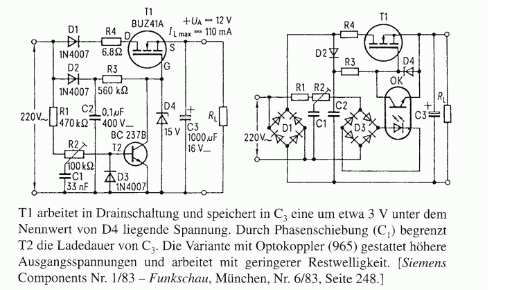

Hallo allerseits,
ich denke gerade über folgende Schaltungsidee nach:
(Google hat nix ausgespuckt, aber das liegt evtl. auch daran,
dass ich den zu googelnden Fachbegriff nicht kenne)
230V AC -> Sobald die Spanung über z.B. 15V steigt,
wird der Stromfluss unterbrochen.
Also eine Art Phasenanschnitt.
Zweck: (Berührungssicher eingebaute) 12V Halogenlampen betreiben.
evl. auch die Spannung erst gleichrichten, dann würde ein Transistor
ausreichen.
Die Schaltung aufzubauen traue ich mir zu, aber was müsste ich dabei
besonders beachten?
Vermutlich sind Drosseln notwendig, um nicht übertrieben Funkstörungen
zu verursachen.?
Wie ist das mit dem Stromversorger, ich gehe jetzt davon aus, dass diese
Art der Stromnetzbelastung nicht gerade erwünscht ist. -
Auf der anderen Seiten im Bereich von ein paar Watt aber auch kein
Problem darstellt?

Wenn es LED statt Halogen wäre, kann man ein Watt so gewinnen (machen
Phasenabschnittdimmer auch so), aber für Halogen reisst du jede
Vorschrift über den crest Faktor bzw. die Oberwellen.

Was spricht dagegen einen normalen Phasenabschnittdimmer zu verwenden?
Vermutlich wenig, wenn man den auf 10% seiner Leistung oder so
schaltungstechnisch beschränkt.
Hatte da glaub einen Denkfehler, schwant mir.
Nichtsdestotrotz, angenommen ich baue mir eine Lampe mit
2x12V Halogen a 55W und versorge die so.
da fliessen dann ja doch schon gut 10A -
Das das die Vorschriften nicht erfüllt ist klar.
Aber würde es konkrete Probleme geben?

Jetzt hab ich sogar doch noch eine Schaltung gefunden.
http://www.joretronik.de/Web_NT_Buch/Kap4/Kapitel4.html#4.2

Das wäre dann Phasenabschnitt. Eine ähnliche Schaltung hat Siemens
bereits ca. 1965 zur Versorgung von 24V-Halogenlampen veröffentlicht.

Ja,
Phasenabschnitt gibt's schon lange...
Aber hier geht's ja um einen "sehr frühen" Phasenabschnitt...
Und damit der Betrieb von 12V leuchtmitteln an 230V, OHNE TRAFO.
Appnotes aus den 80ern zu Schaltungen mit Leistungs Mosfets als diese
preiswert wurden, sind voll davon. Das man sowas nicht als Labornetzteil
nutzen kann sollte offensichtlich sein ...
Naja Suchbegriffe converter ac/dc, power-mosfet-applications,  VMOS
Application Ideas, motorola t-mos applications, siemens sipmos
Leistungstransistoren ...
Vetl besser das noch mal explizit zu sagen,
vor allem da jetzt hier noch mehr Schaltungen zu finden sind.
Wenn ich das richtig sehe,
kann am Ausgang durch die fehlende galvanische Trennung
das Potential zur Erde 325V betragen. (Gleichspannung(!))
Wer da rankommt lässt eher nicht mehr los

von Andrew T. (marsufant)
Siemens Halbleiterschaltbeispiel von 1972/1973 hatte so eine
Applikationsschaltung.
Funktioniert sehr gut, aber die Oberwellen waren schon damals ein
(Funk-) Störthema.
Also eher was für das Labor, weniger für die breite Nutzung.
von VOA (Gast)
Gibts übrigen dort:
http://www.rainers-elektronikpage.de/SIEMENS-Fach---u_-Datenbucher/SIEMENS-Schaltbeispiele/siemens-schaltbeispiele.html
Vielen dank an "Rainers - Elektronikpage" für die interessante Seite!
