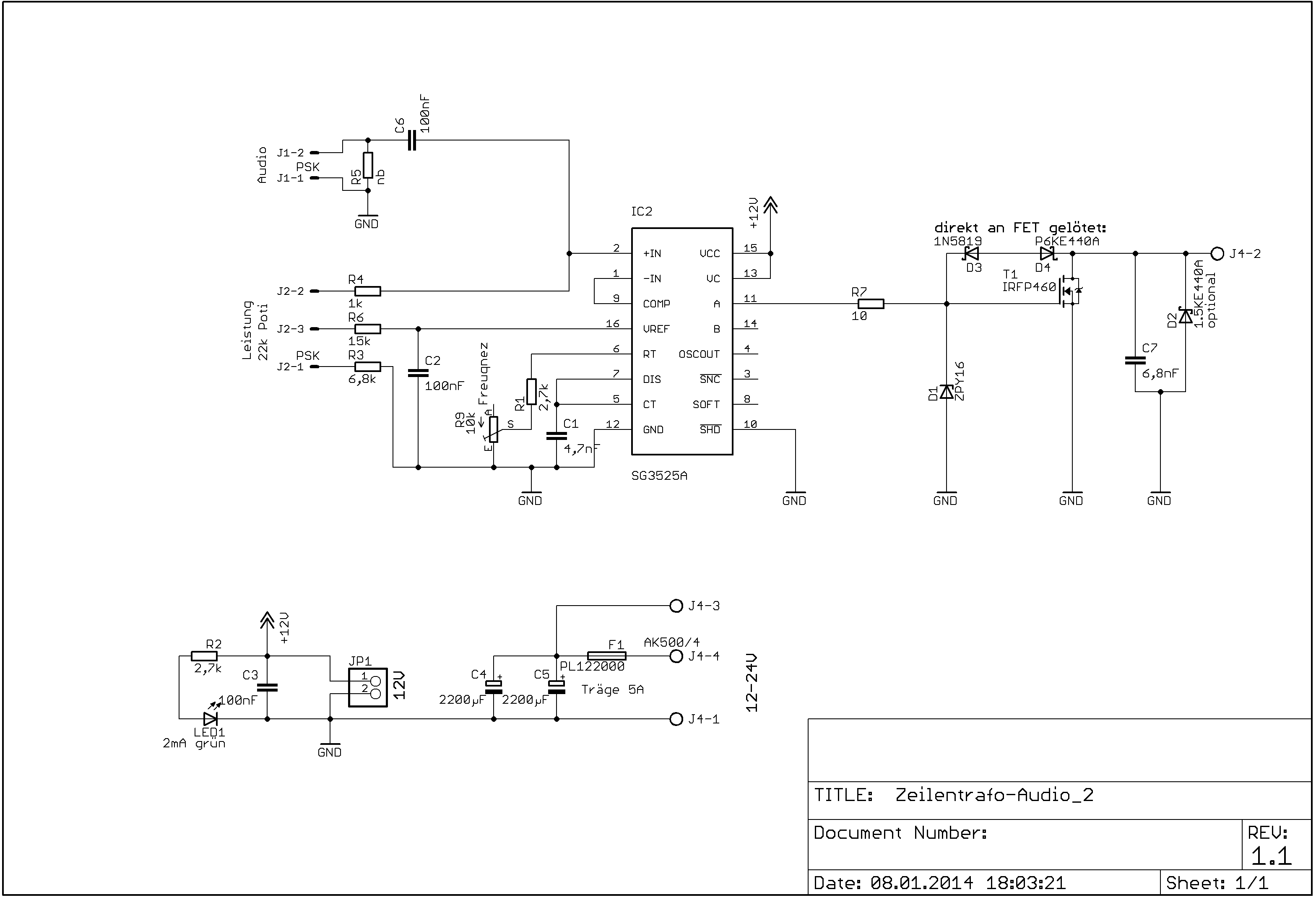

Ich möchte mir gerne einen Plasmalautsprecher mit "relativ gutem" Klang
bauen.
Jetzt stehen mir meines Wissens nach erstmal folgende Möglichkeiten
offen:
 - Zeilentrafo
-> Welche Ansteuerung?
Habe bereits folgende probiert:
http://www.kurts-werkstatt.de/bilder/flyback-67.png - leider ist mir der
IRFP460 nach kurzer Zeit verreckt, weis jedoch nicht, ob mein Kühlkörper
zu klein dimensioniert ist, ob ich Frequenz und Tastverhältnis einfach
noch nicht richtig gefunden habe oder ob mein Layout falsch ist.
Zumindest hat die Tonausgabe funktioniert - wenn auch nur kurz und
verhältnismäßig schlechtem Klang im Vergleich zu dem, was man teilweise
auf Youtube findet.

von Kurt B. (kurt)
Hallo Jonas,
das Layout ist soweit ok, aber der Kühlkörper ist viel zu klein. Er
sollte höchstens 2K/W haben.
Die Frequenz wird nach Gehör eingestellt, sodass der Lichtbogen gerade
nicht mehr Pfeift.
Das Tastverhältnis wird so eingestellt, dass der Lichtbogen möglichst
dünn und blau ist, aber noch stabil brennt. Am besten mit 2cm
Elektrodenabstand starten und dann langsam an die optimale Einstellung
herantasten. Bei zu hohem Tastverältnis bekommt der Lichtbogen einen
gelben Rand, die Audioqualität leidet und der MOSFET überhitzt.

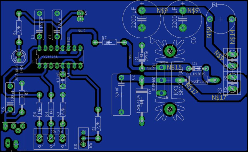

Hallo :)
Vielen Dank!
Ich werde das Layout nochmal abändern, den MOSFET an den Rand der
Platine setzen und es mit einem CPU-Kühlkörper mit Lüfter ausprobieren.
Ich habe mich bestmöglich an Ihrem Layout orientiert, da mir noch ein
wenig die Erfahrung fehlt und ich häufig Probleme mit dem Routen habe
und somit oft nicht ohne Brücken auskomme.

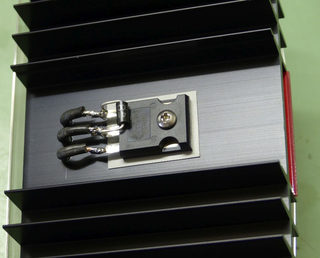

Zwei Fragen hätte ich zu Ihrem Layout
(http://www.kurts-werkstatt.de/bilder/flyback-68.png) - wo wurde der
MOSFET platziert? - Auf der Unterseite?
Wozu dient R5, wann wird dieser benötigt und welchen Wert sollte dieser
haben?
Grüße,
Nestade

von Kurt B. (kurt)
Jonas K. schrieb:
> wo wurde der
Richtig. Der Kühlkörper ist ein  V4329H von Reichelt. In die Nuten auf
der Oberseite wird die Platine eingeschoben, auf der Unterseite ist der
FET. Im Anhang ist ein Bild von der Unterseite. Die Diode zwischen Gate
und Drain ist eine P6KE440CA (Bipolar) daher kann die 1N9819 entfallen.
R5 wird garnicht benötigt. Den hatte ich mal vorgesehen, um der
Schaltung einen definierten Eingangswiderstand geben zu können.

von Maximilian M. (Gast)
Kurt B. schrieb:
> Jonas K. schrieb:
>> wo wurde der

Folgendes Problem:
Ich habe die Schaltung erneut auf einer neuen Platine aufgebaut und
gerade getestet. Das Rechtecksignal am Gate des MOSFET war messbar und
mit den beiden Potis konnten Tastverhältnis und Frequenz wie erwartet
geregelt werden. Scheinbar hat alles soweit funktioniert, da der DST
Hochspannung erzeugt hat. Betrieben wurde die Schaltung zum Testen bei
12V ~0,3A im Logikteil (+ Lüfter) und 14V ~1,5A im Leistungsteil.
Nach ~10s schaltete sich die Strombegrenzung von meinem Netzteil für den
Leistungsteil ein, welche auf 3A eingestellt war. Danach lief die
Schaltung bereits bei 1V in die Strombegrenzung.
Der 10-Ohm Widerstand war extrem heiß und qualmte.
Eine Weitere Beobachtung ist das Absinken der Spannung am Gate des
MOSFET (Rechtecksignal weiterhin vorhanden).
Was sollte ich alles überprüfen, um den Fehler zu finden?
Grüße,
Nestade
von Kurt B. (kurt)
Kannst du mal ein Foto vom Aufbau posten? Wie sieht die Primärwicklung
des Zeilentrafos aus?
Evtl. hat die Primärwicklung zu wenig Windungen/Induktivität. Wenn das
Tastverhältnis niedrig ist, ist die mittlere Stromaufnahme auch gering
aber es fließen hohe Impulsströme. Dadurch könnte der FET überhitzten,
noch bevor er die Wärme an den Kühlkörper abgeben kann.
Schaltplan und Layout sind (immer noch) ok, daran wird es eher nicht
liegen. Bei nur 14V im Leistungsteil müsste der FET auch ohne
Schutzbeschaltung überleben, rein Spannungsmäßig.
Der Zeilentrafo wurde vorher mit einer ZVS betrieben, weshalb die
Primärwicklung aus 10 Windungen mit Mittelabgriff besteht, welchen ich
isoliert habe. (Kabel 2,5 mm², starr)
Scheinbar beträgt die Spannung am Gate des MOSFET nachdem das Problem
das erste mal auftrat nur noch ~2V (am analogen Oszilloskop abgelesen ->
nicht ganz genau, aber deutlich weniger als beim Erstbetrieb).
Den IRFP460 werde ich gleich testen, ob dieser bereits kaputt ist - kann
ich diesen ggf. durch einen IRFP250N ersetzen, falls er wirklich kaputt
sein sollte?
Scheinbar ist der 10 Ohm Widerstand das einzige Bauteil, das sich extrem
erhitzt (und wie gesagt sogar raucht).
Ich suche erstmal nach kaputten Bauteilen und tausche diese ggf. aus und
werde dann ein Foto vom Aufbau posten.
Grüße,
Nestade
