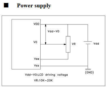

von Adam P. (adamap)
Siehe Anhang.
Hoffe das passt so, die Pin-Beschriftung ist auf deinem Bild nicht ganz
optimal.
Ah OK, sorry, ist mir neu, dass es auch diese Pin-Belegung bei solchen
Displays gibt. Kannte den Controller noch nicht.
Vorletzte Seite:
http://www.lcd-module.de/eng/pdf/zubehoer/st7920_chinese.pdf
Jetzt ist nur die Frage, ob das Poti auf dem Display, das externe
beeinflusst.

von Werner H. (pic16)
Das Poti mit dem Schleifer an VO, die anderen Anschlüsse an Masse und
Vout, dann funktionierts auch ohne Änderungen.
